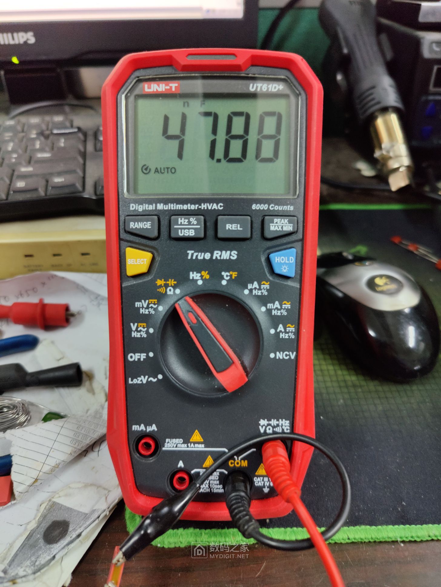

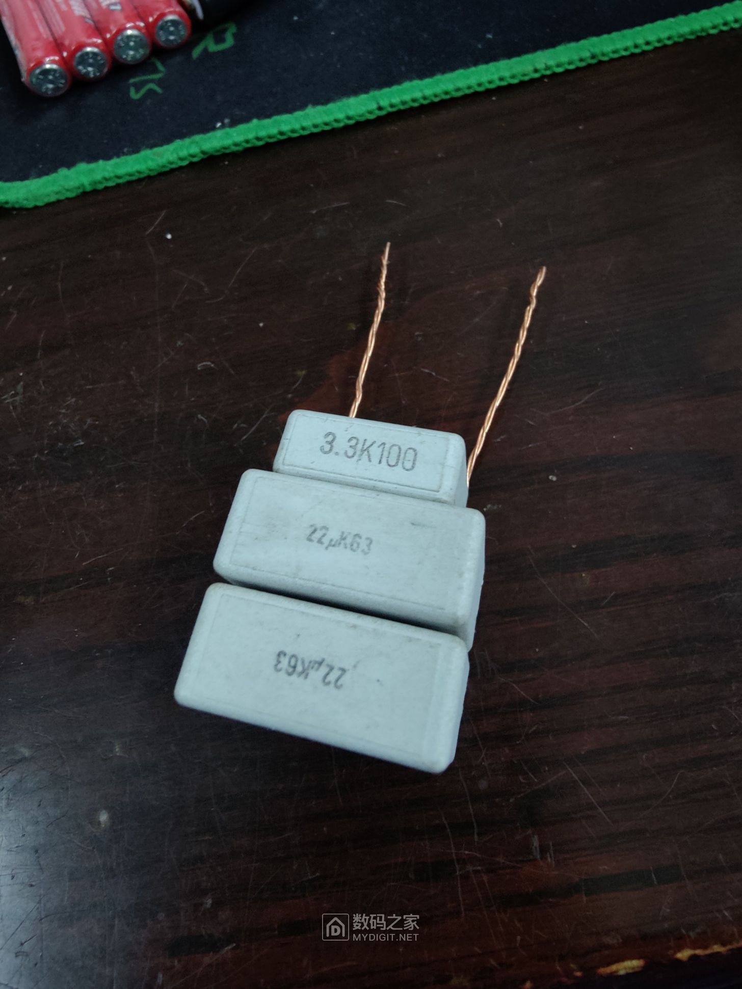

手头也没有那么大容量合适的MKT或MKC,翻了翻零件柜也只有以前玩发烧存的一堆MKP。RIFA的,拆机电容也不贵
到质检科用他们的台式数字电桥挑了半天,用好几个凑出个50UF,用于校准UT61B+和D+

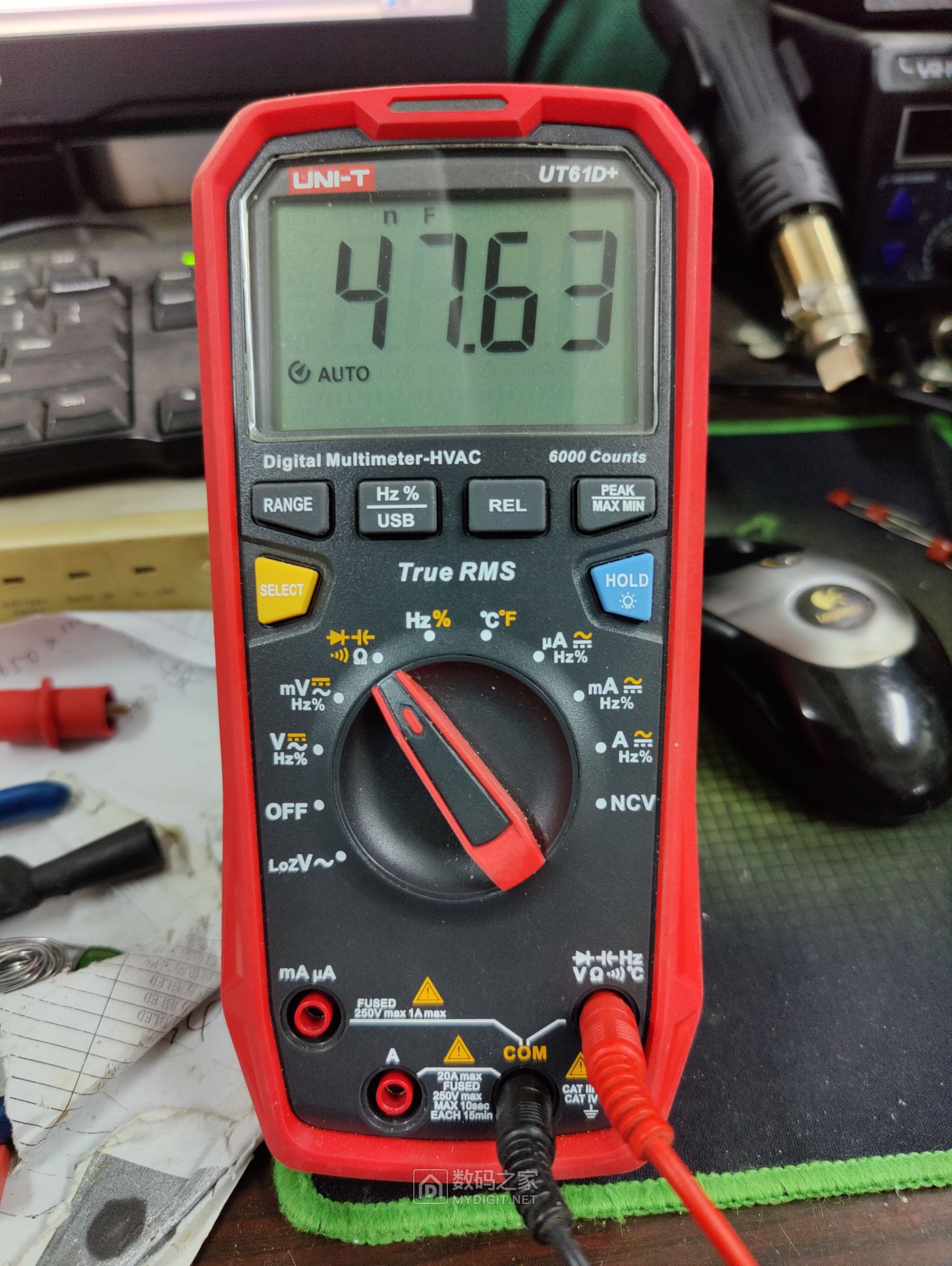

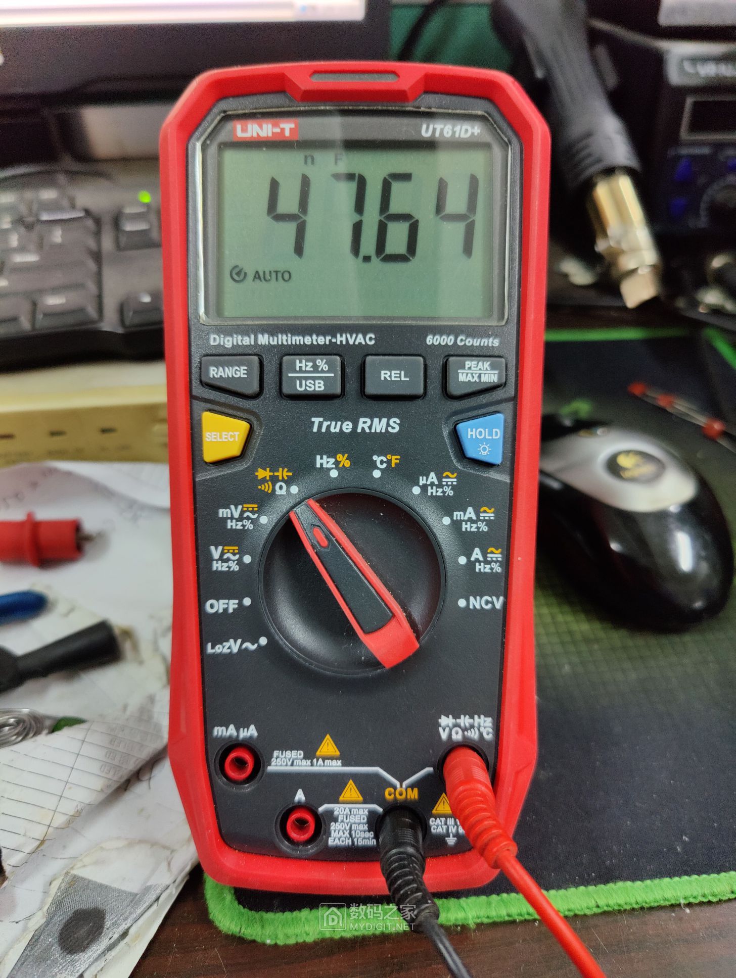

不是说好的MKC温漂比MKP要小很多吗?测了一下还真不一定啊。。这玩意看来还得具体测试一番才能用
说MKC好,就掏包了一些ERO1862 MKC 47nF的,还算发烧电容呢。可一实测.......
室温下这个数
用手捏住电容3分钟,再测就漂到这个数,负漂

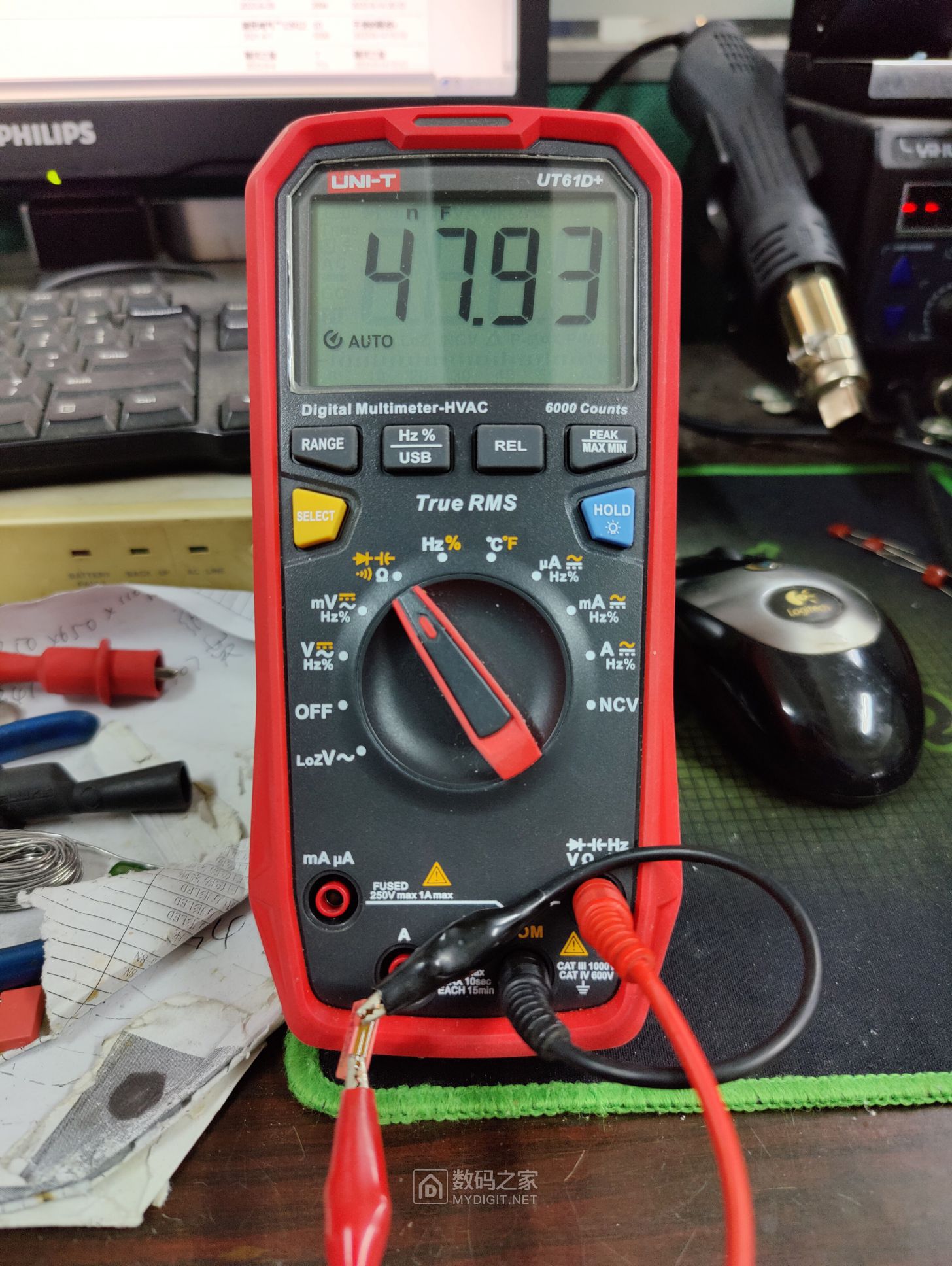

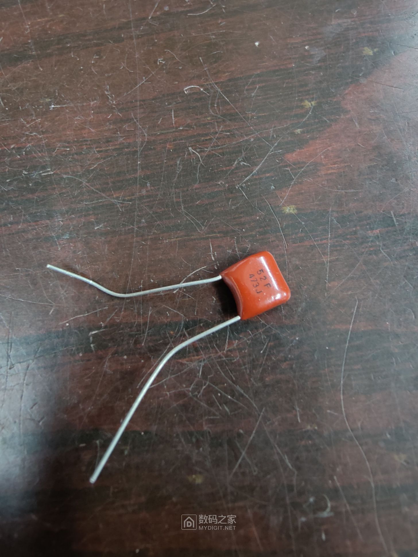

那么CBB(MKP)会比MKC更差?翻出一个国产普通CBB,也是47nF,很常见的东西
室温下这个数
同样用手捏住3分钟,放开再看。这个数。而且是3-4之间来回跳。。正漂,只漂了一个字不到
看来不管理论上什么什么电容,最好还是实测一下
