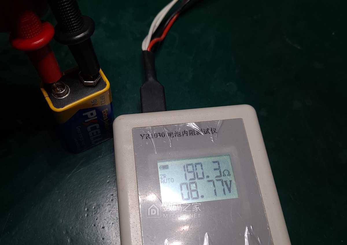

发表于 2021-12-15 19:02:44 来自手机浏览器 | 显示全部楼层
msz09861 发表于 2021-12-15 18:54
我测了手边一块,电压8.9V,内阻超内阻表最大量程200欧了。
太大了,第一次遇到
看来下面这个说明都没参考价值了
5号干电池0.1-0.5欧。
7号干电池0.3-0.8欧。
9V电池质量较好的8-15欧,质量较次20-40欧。
LR44纽扣电池1.5-2.2欧。
18650锂电池 0.03-0.06欧。
很好的小于20毫欧,较好的20—30毫欧,一般的30—60毫欧,较差的60—100毫欧,100以上的就很差了。动力电池内阻更小,几毫欧。
5号镍氢电池 0.01-0.05欧。
动力镍镉电池1—5毫欧。
电动车12V12Ah 天能电池 内阻8-9毫欧。

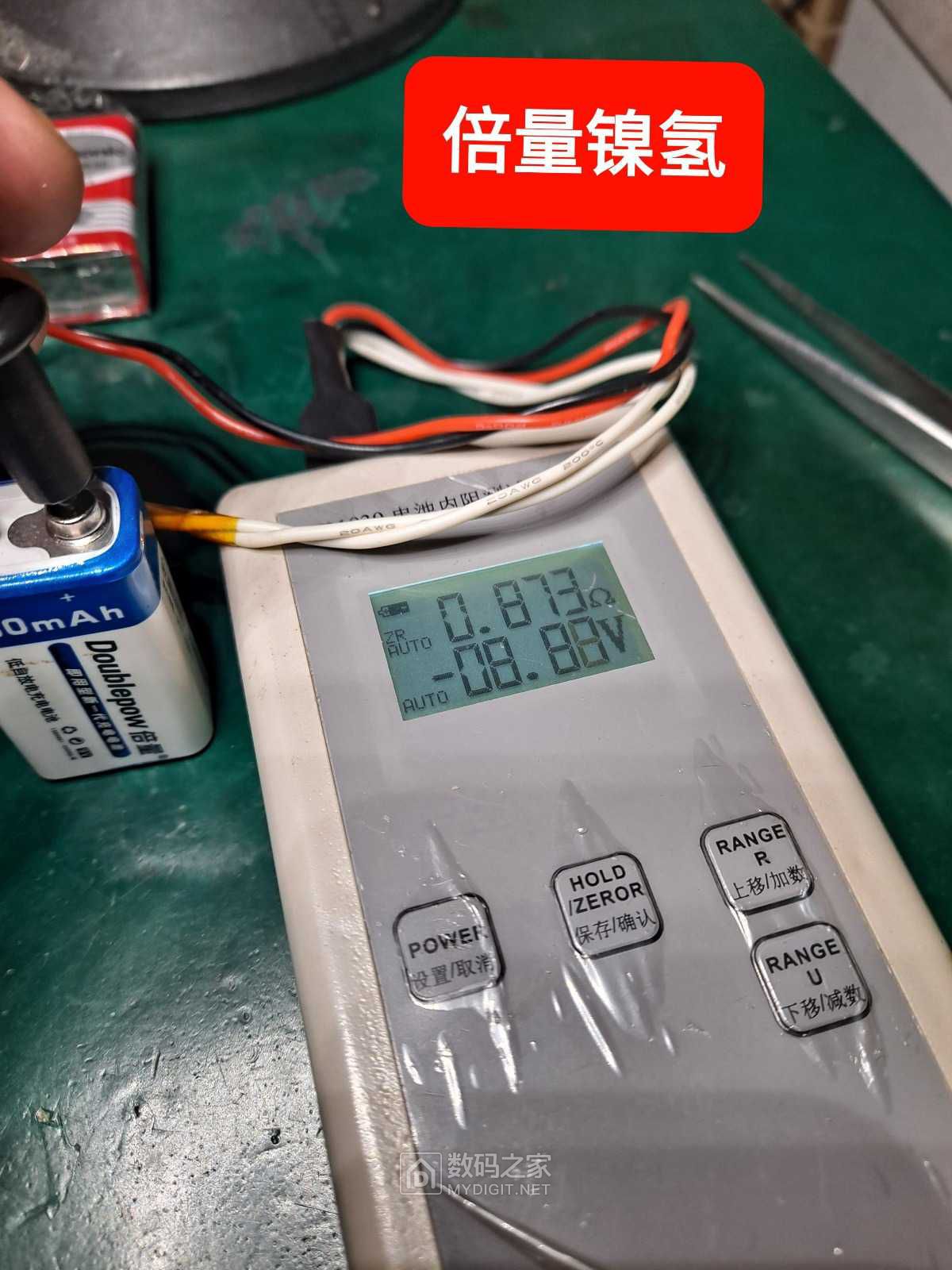

发表于 2021-12-15 20:01:09 来自手机浏览器 | 显示全部楼层
8139 发表于 2021-12-15 19:49
你这个是陈年的吧?
我觉得技术东西我就不给你贫了
我负责的照了一张,大家共勉,但是,但是,俺用没用过一段时间然后就放起了俺也想不起来了

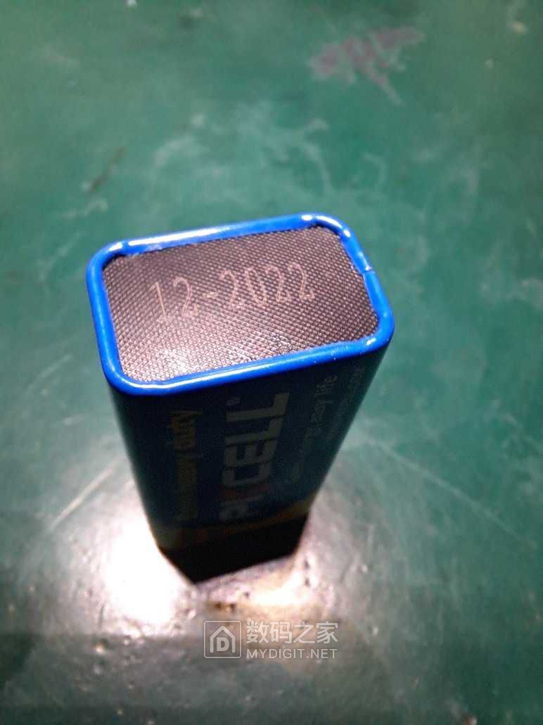

发表于 2021-12-15 20:18:45 来自手机浏览器 | 显示全部楼层
8139 发表于 2021-12-15 20:13
这个,那个,今天天气挺好的哈
今天天气不好!
光打得不错,拍得不错,
居然过气(期)了,都敢来Pk,牛逼,你居然赢了,是不是你经常用起的,我那个是一直放起的

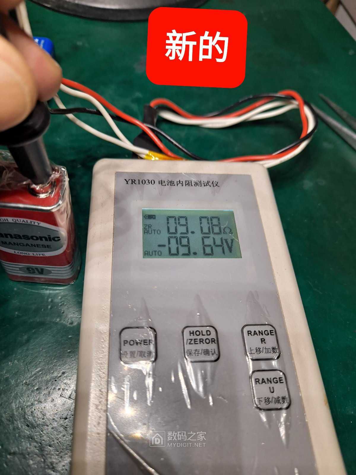

发表于 2021-12-15 20:25:08 来自手机浏览器 | 显示全部楼层
8139 发表于 2021-12-15 20:21
这个电池以前是放在万用表里的,后来万用表嫌它没电了给吐出来了,我就一直放在工作台上临时测试个什么东 ...
好了,明白了,你可以去喝茶了
发表于 2021-12-15 20:29:45 来自手机浏览器 | 显示全部楼层
话说我这个1.5三节的松下还不错哟,8月份购的,一直没用
