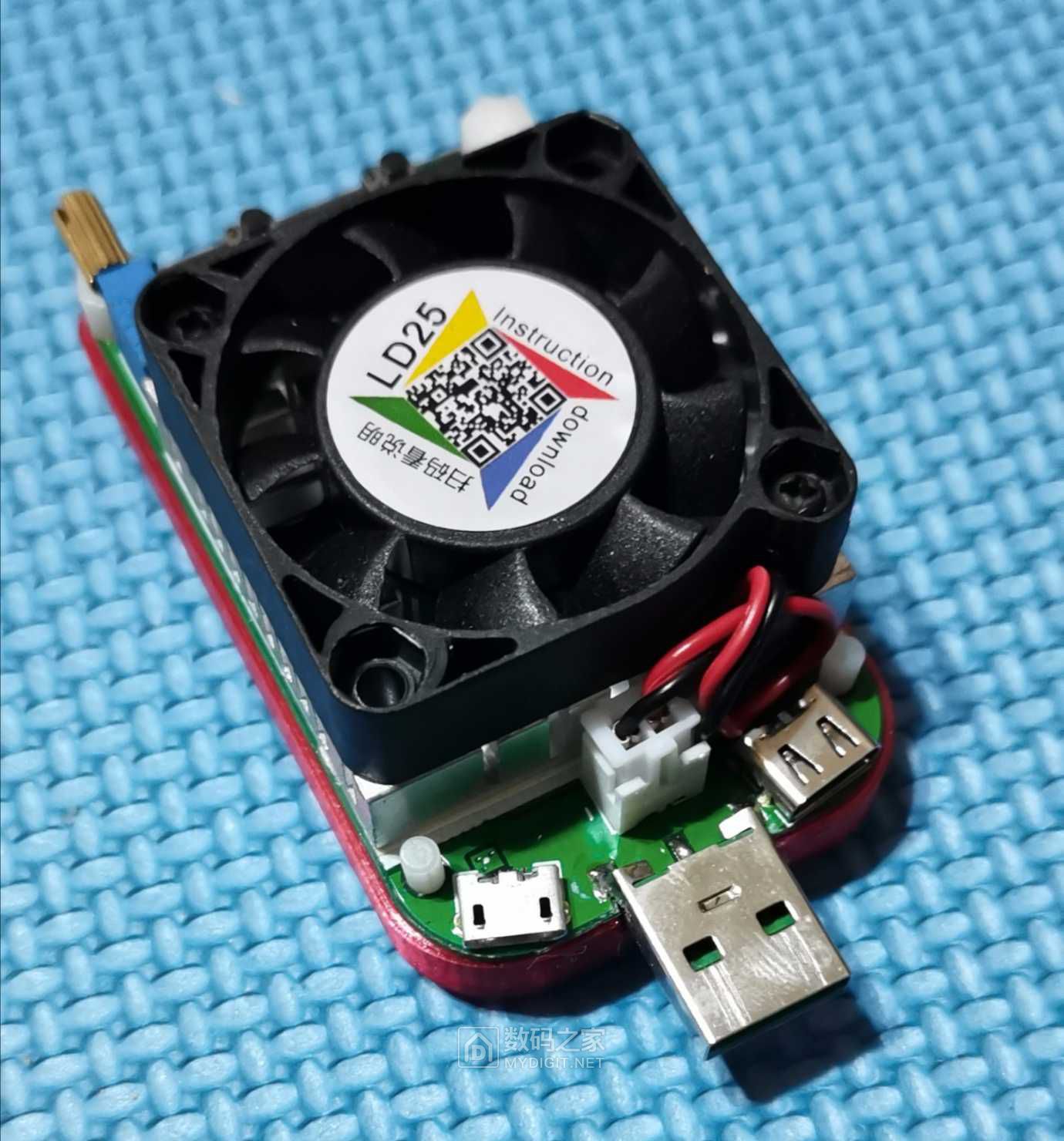

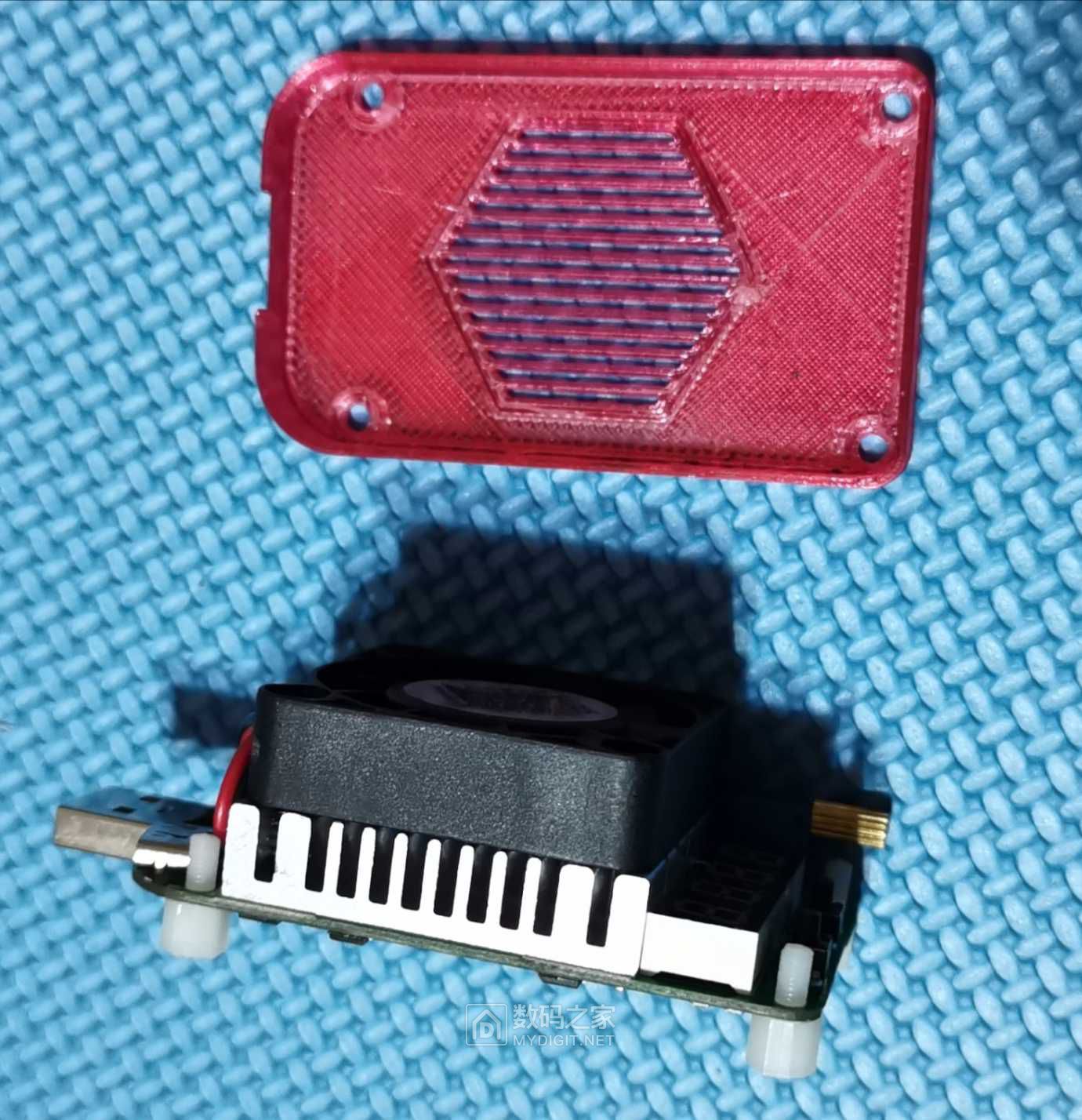

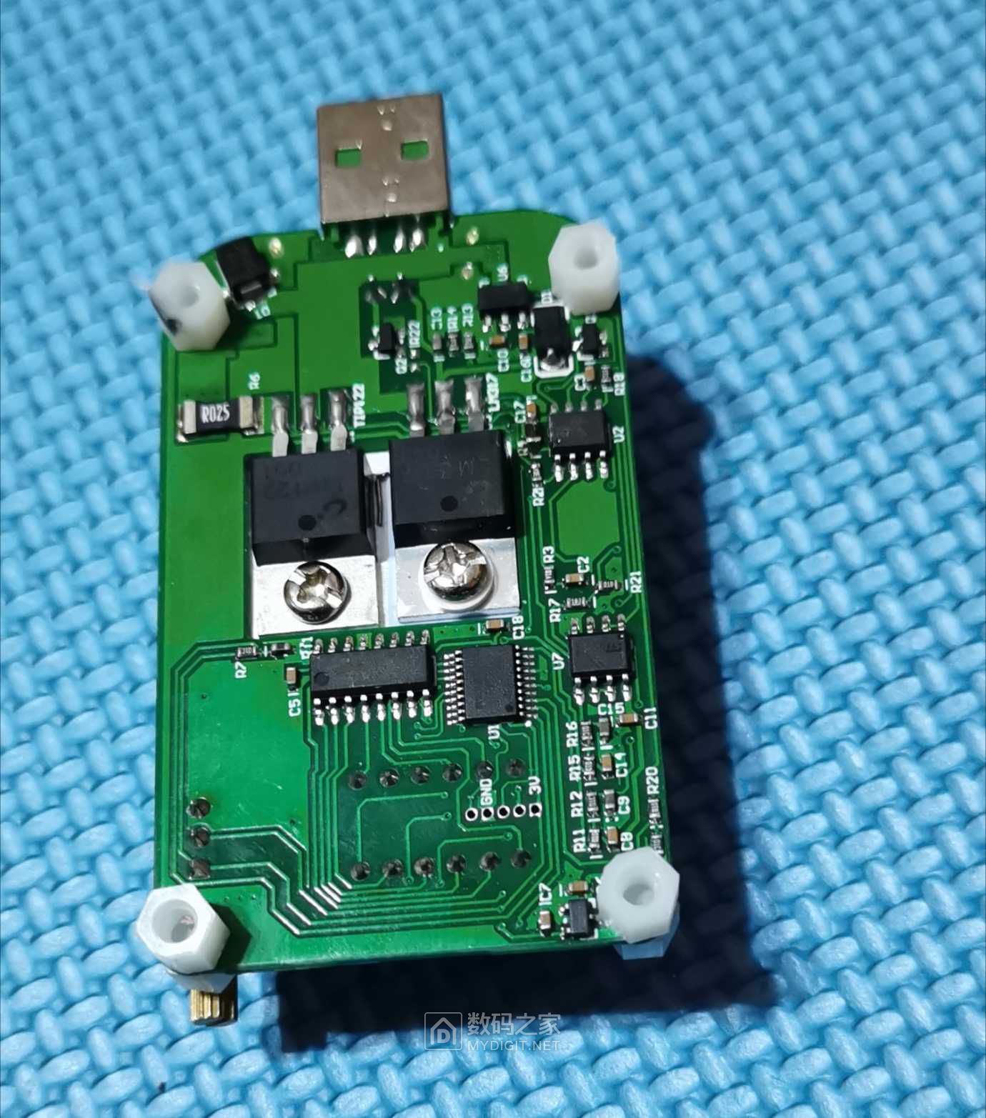

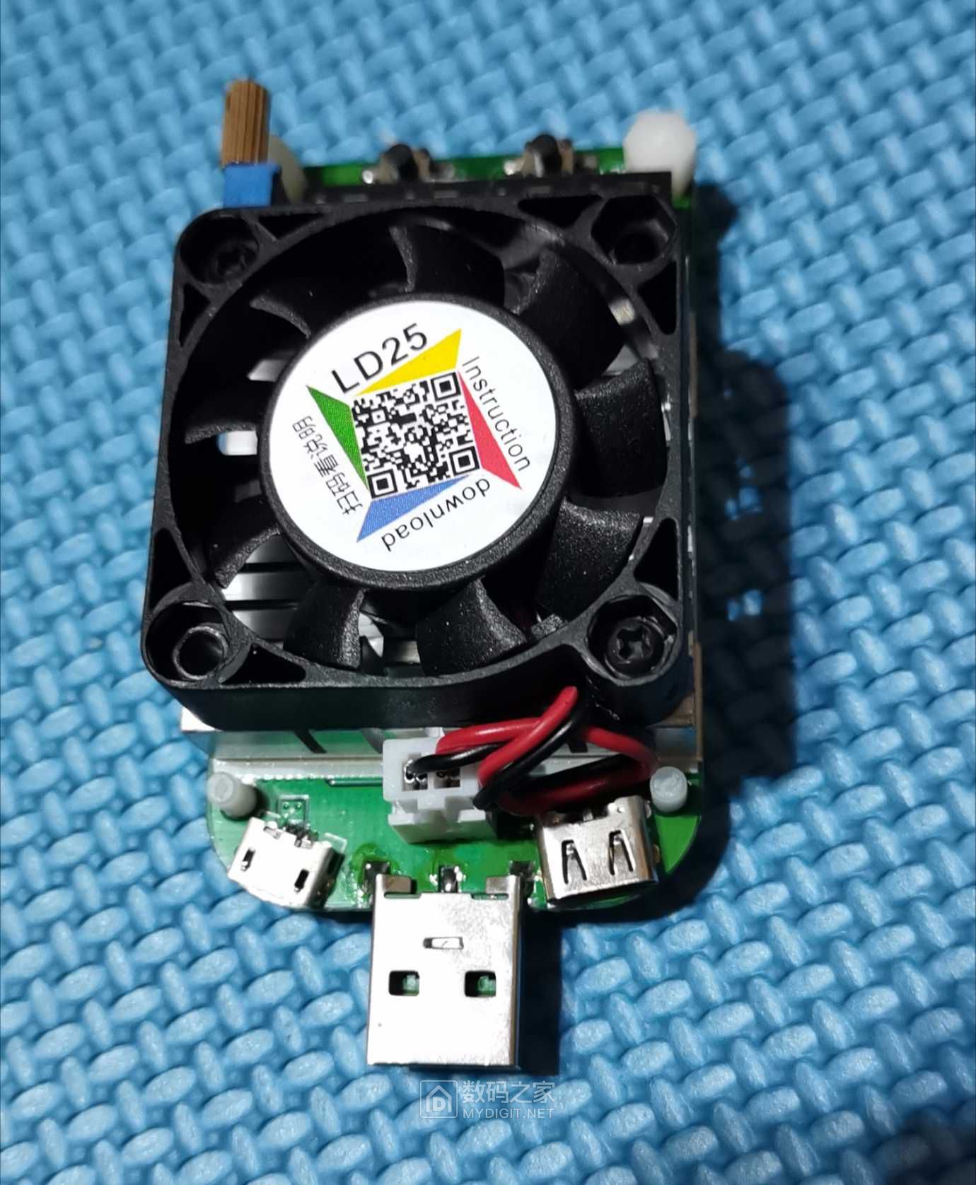

而睿豋的负载背面却是裸的,哪怕刮一层704胶也好啊,怕哪天磕了几个原件。

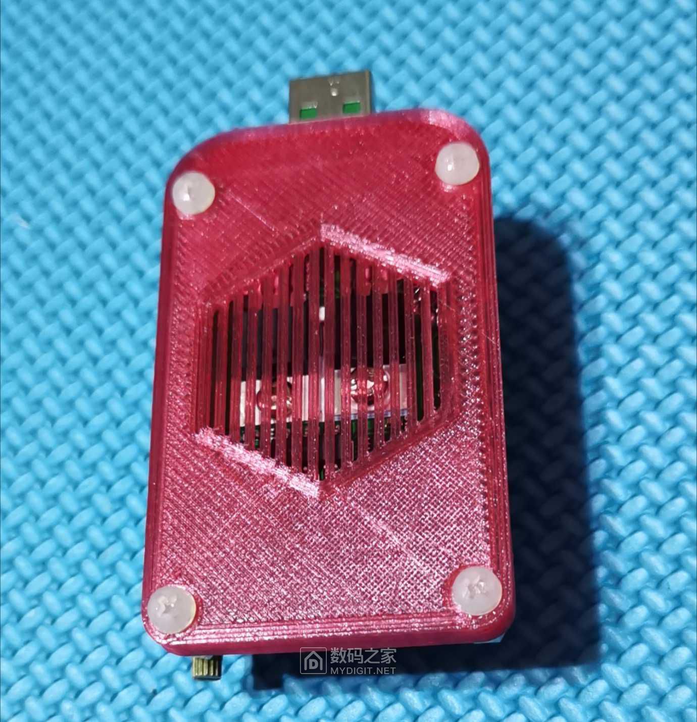

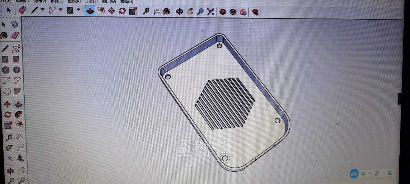

过程不算难,卡尺量尺寸,圆角板量圆角,草图大师画个简单的图导出文件3D打印。
