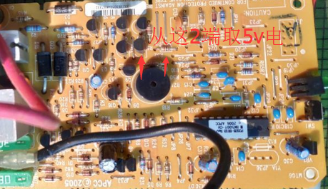

UPS 上有蜂鸣器, 市电断开时 蜂鸣器会鸣叫。 从蜂鸣器点取电 驱动继电器就可以了
发表于 2019-8-26 15:40:34 | 显示全部楼层
蜂鸣器2端取电
蜂鸣器2端取电
蜂鸣器2端取电。。

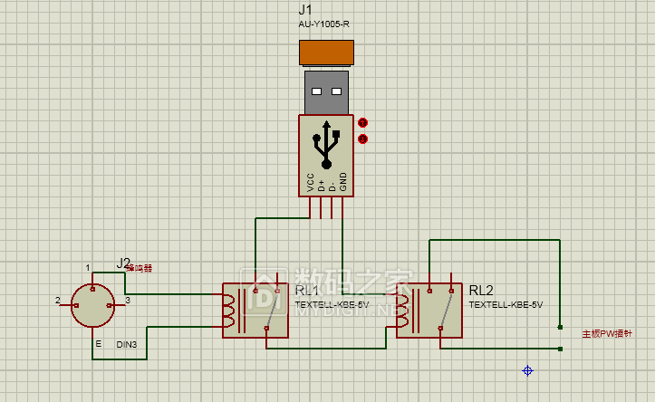

2个继电器
2个继电器
2个继电器  第一个继电器线圈从UPS蜂鸣器取电。 输出端从电脑USB 口取电,控制第二个继电器 输出端接电脑开关按钮
市电断开时 蜂鸣器开始鸣叫 第一个继电器吸合 第二个继电器也吸合。 电脑开始关机
电脑关机完成后 USB 没电了。  计时蜂鸣器再叫  第二个继电器没电  不在吸合。  所有不会再开机
