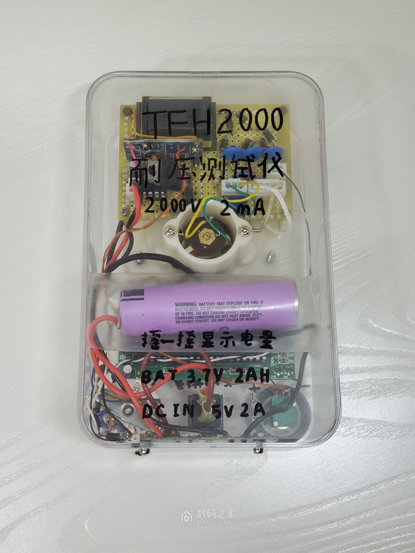

常用的升压方法有:boostDC-DC,AC变压器,倍压整流,等等。boostDC-DC升压范围有限,无法从3.7V升到上千V。所以本次使用高频变压器升压。首先用NE555的无稳态电路,产生20kHz的方波输出,驱动三极管,带动高频变压器。
二、选择一个合适的变压器。
要从3.7V升压到2000V,需要匝数比约为1:540的变压器,显然普通的开关电源内用的变压器没有那么高的匝数比(例如220V转5V或12V)。那么有什么变压器的匝数比很高呢,就是老款液晶屏内CCFL灯管的变压器。通过测量初级和次级的电感,计算出其匝数比为14:2360,这样输入3.7V到12V就可以产生600~2000V可调的高压,非常合适。

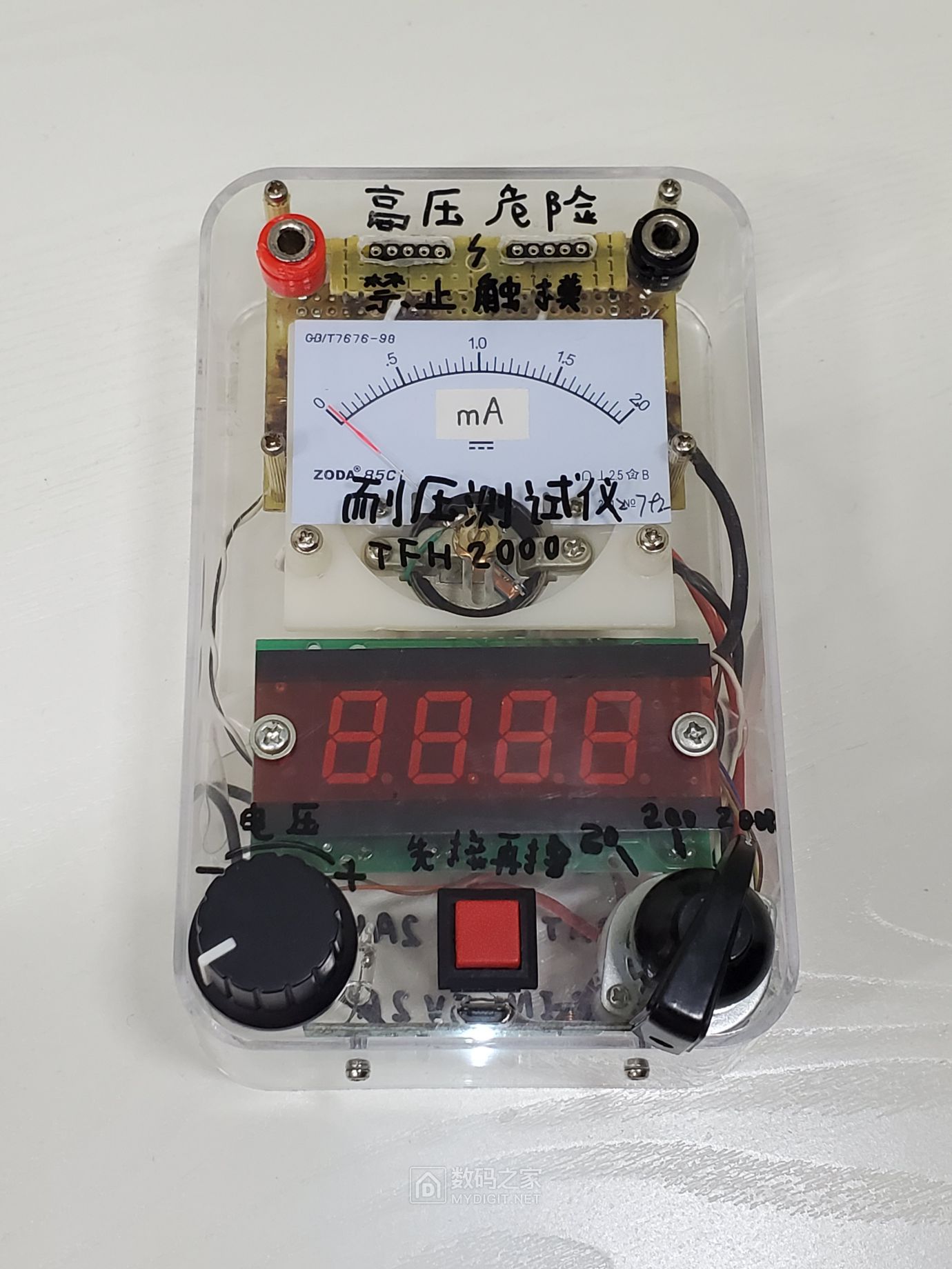

既然是一台测试仪那必须要有显示输出,需要显示的有电压和电流。
电压选用的是ICL7107数码管电压表头,芯片电路简单,而且支持超高输入内阻的差分隔离电压采样输入,非常适合接在隔离的变压器两边。根据外围电路的不同,表头可以改为2V满偏或者200mV满偏。在测量高压时,显然2V满偏更准确。
而普通的单片机型电压表头是单端输入,供电和电压采样必须共地,无法适用。
电压取样分3挡,2000V、200V、20V。用电阻分压网络,需要的阻值是900k、90k、9k、1k,用三档开关切换电压采样接在哪个电阻上,同时为了防止超压损坏,并联3个二极管来把电压限制在2.1V。而小数点是直列用跳线控制的,接在三档开关上就可以。
电流显示则使用简单的指针表头就可以,测量表头线圈阻值为157Ω,满偏电压为177mV,可以算出满偏显示2mA时需要并联的电阻为202Ω。由于测量误差,实际上需要并联的是194.5Ω的电阻,用精密可调电阻调好后焊接。
电压表和电流表的接法,电流表内接还是外接会直接影响到读书的准确性。经计算,2kV÷1MΩ=2mA,而被测元件的电流也就几mA,一次电流表要先与被测元件串联后再并联电压表的分压电阻。而电流表满偏电压仅为177mV,远低于电压表测量的几十几百上千V,对电压测量的影响可以忽略不计。所以需要用电流表内接方法。
六、供电。
用单节锂电池供电是最简单的方法。NE555在3V就可以工作,升压模块只要输入高于2V就可以,电压表供电范围是3~5.5V,全部都符合要求。用一块IP5108的充电宝电路板,该有的功能就全都有了,2A充电输入可以快速充满一节18650,开关式降压比线性降压效率高发热低。由于需要按键来显示电量,而接按键出来不方便美观,因此用水银开关代替按键,这样摇一摇就可以了。
就这样所有的模块都完成了。

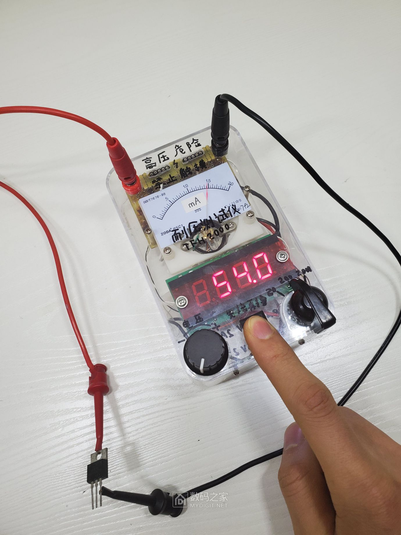

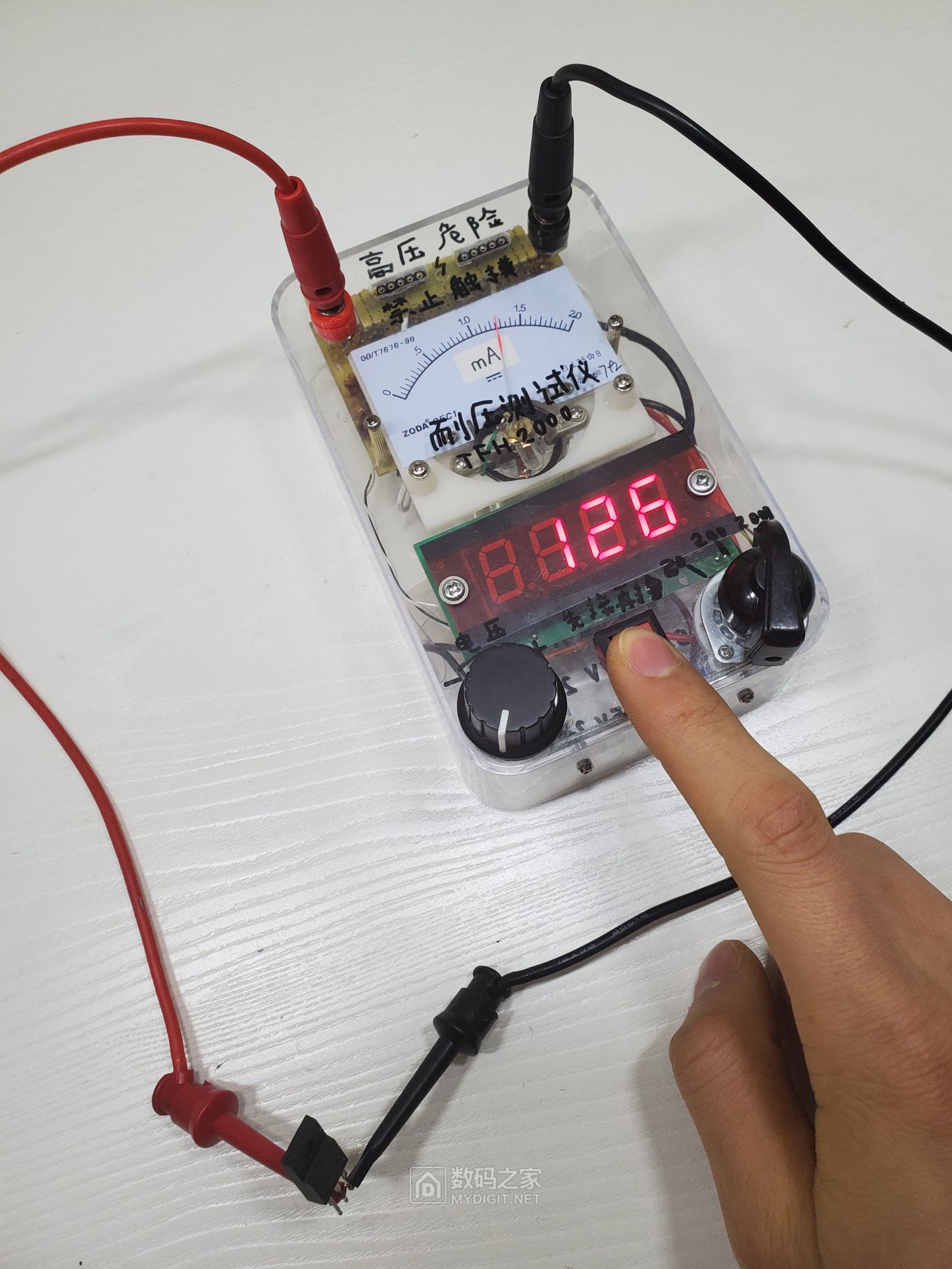

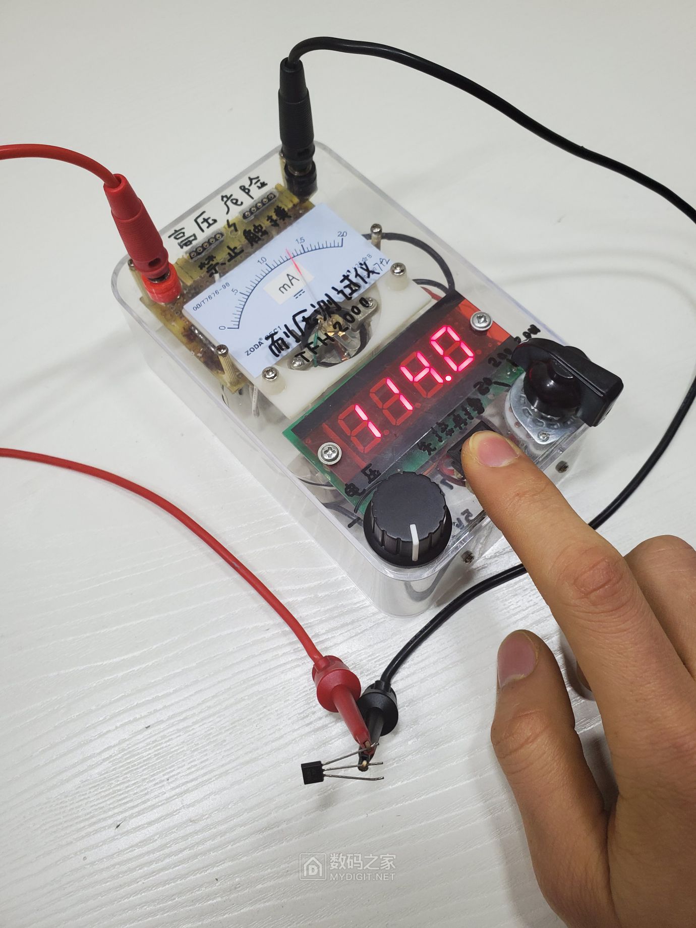

使用的时候,要先接上被测元件再按键通电测量,以防止高压对元件的冲击并且避免触电。并且电压要从小到大调,而电压表挡位要放在2000V档,测量出来电压很小时再换200V或者20V档显示。二极管,三极管,MOS管,可控硅,等等都可以测反向击穿电压,稳压管可以直接显示稳压值当然也可以用来点亮灯串,虽然只能微亮。
