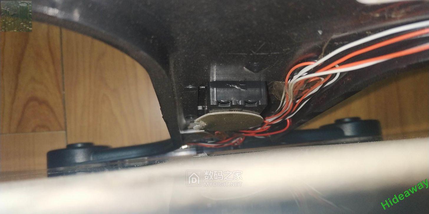

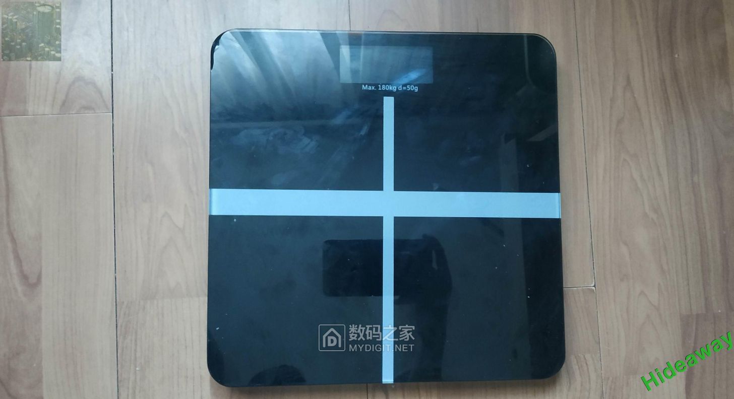

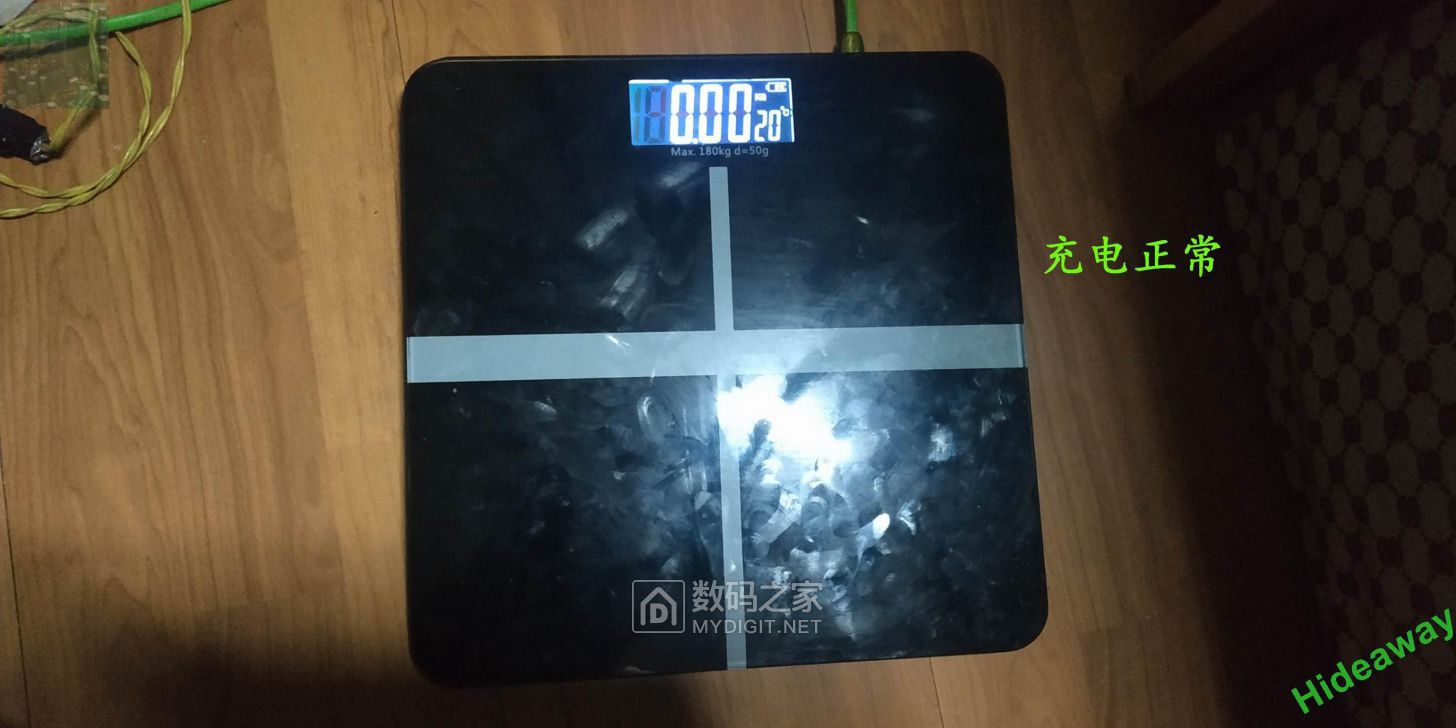

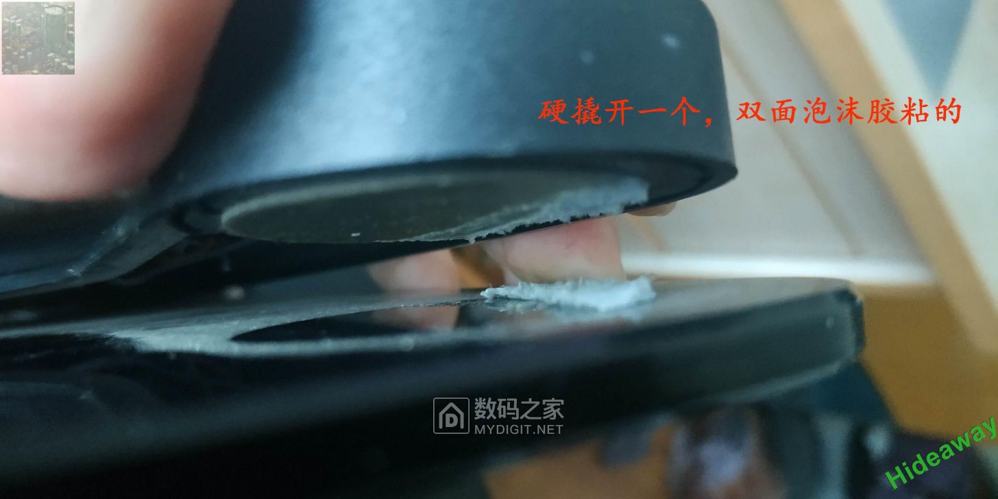

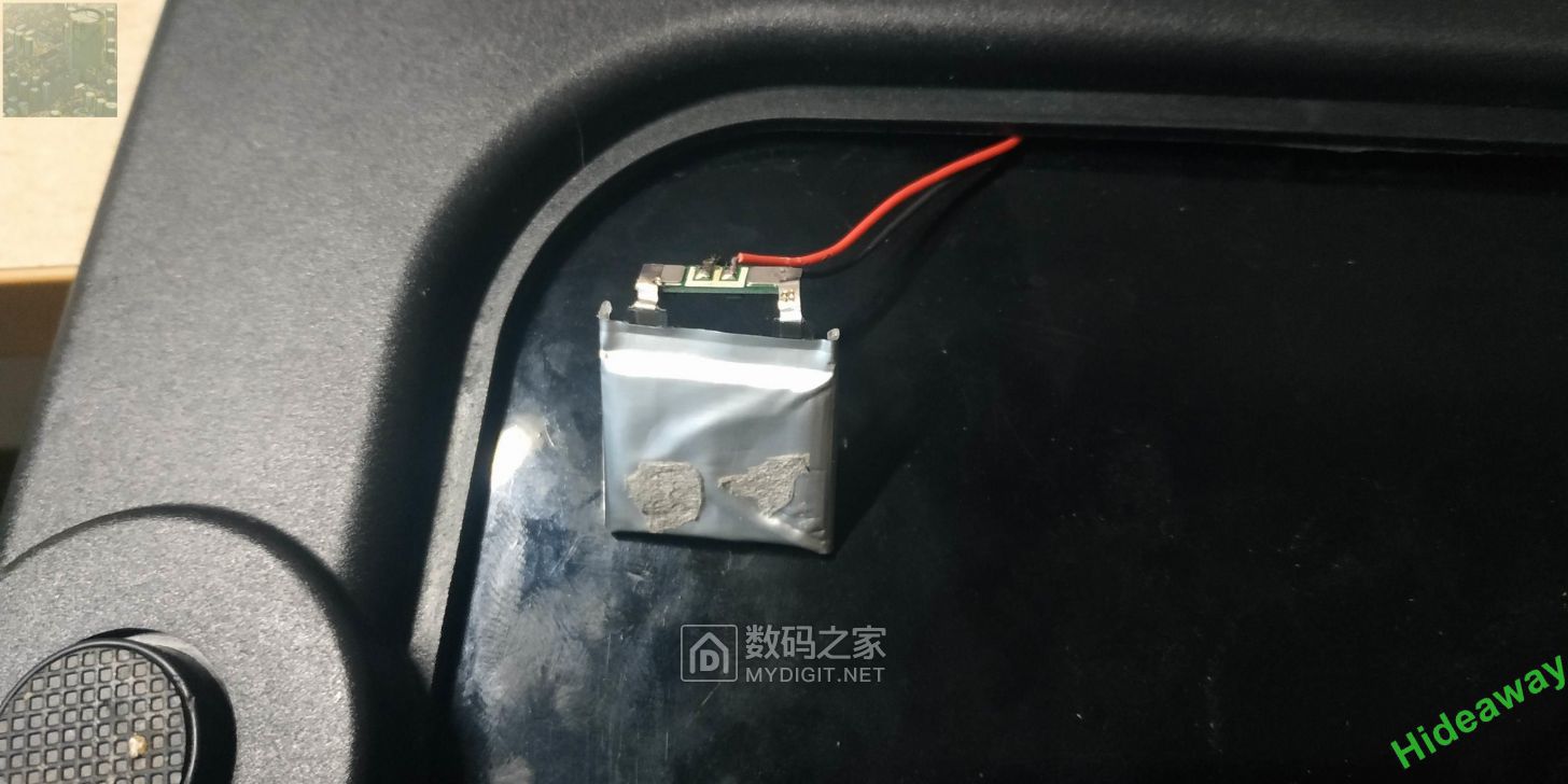

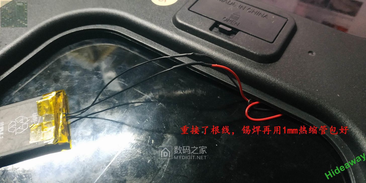

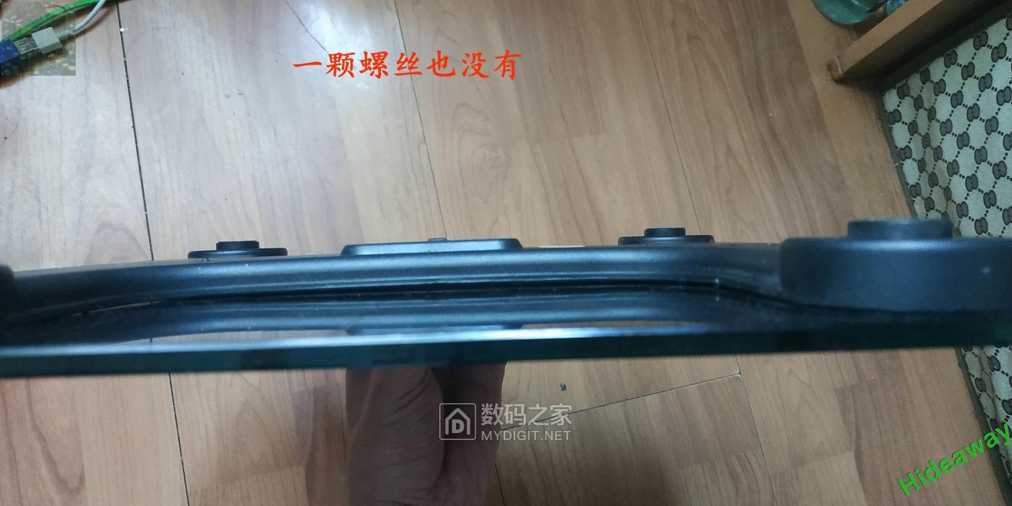

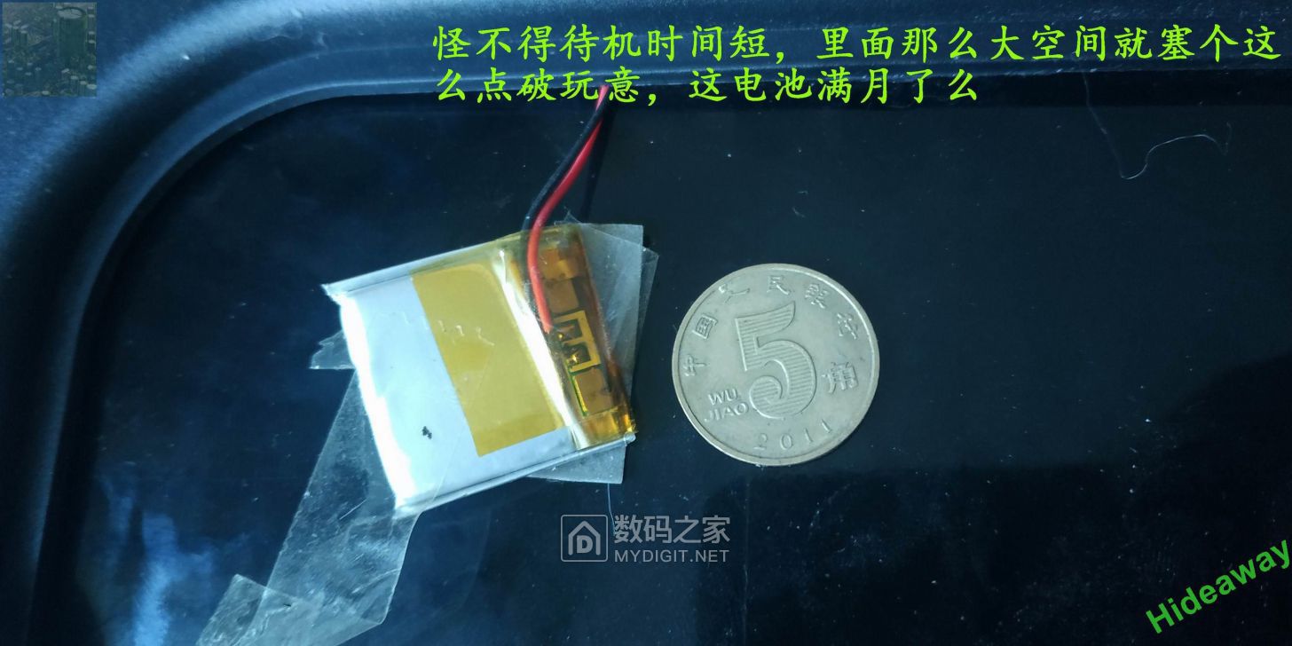

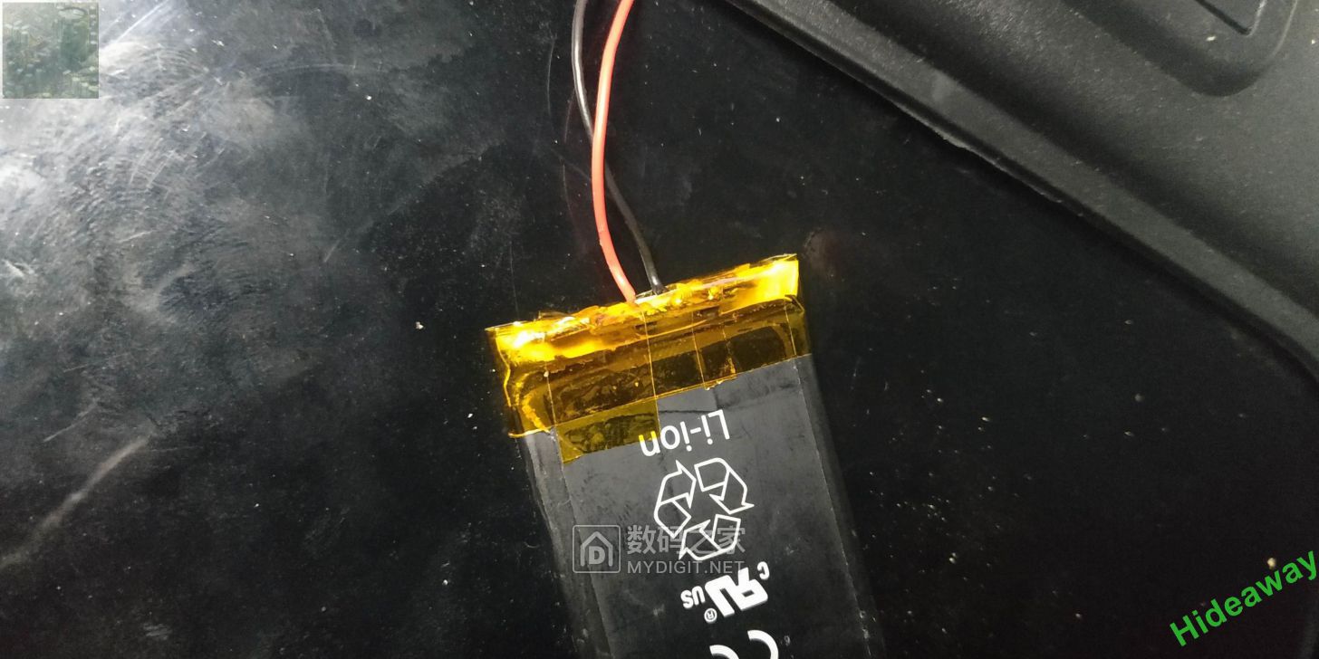

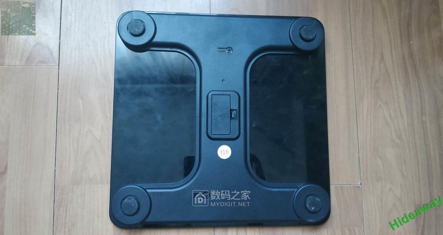

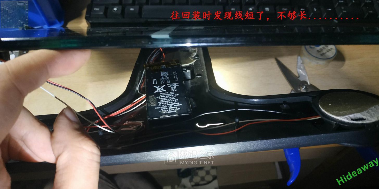

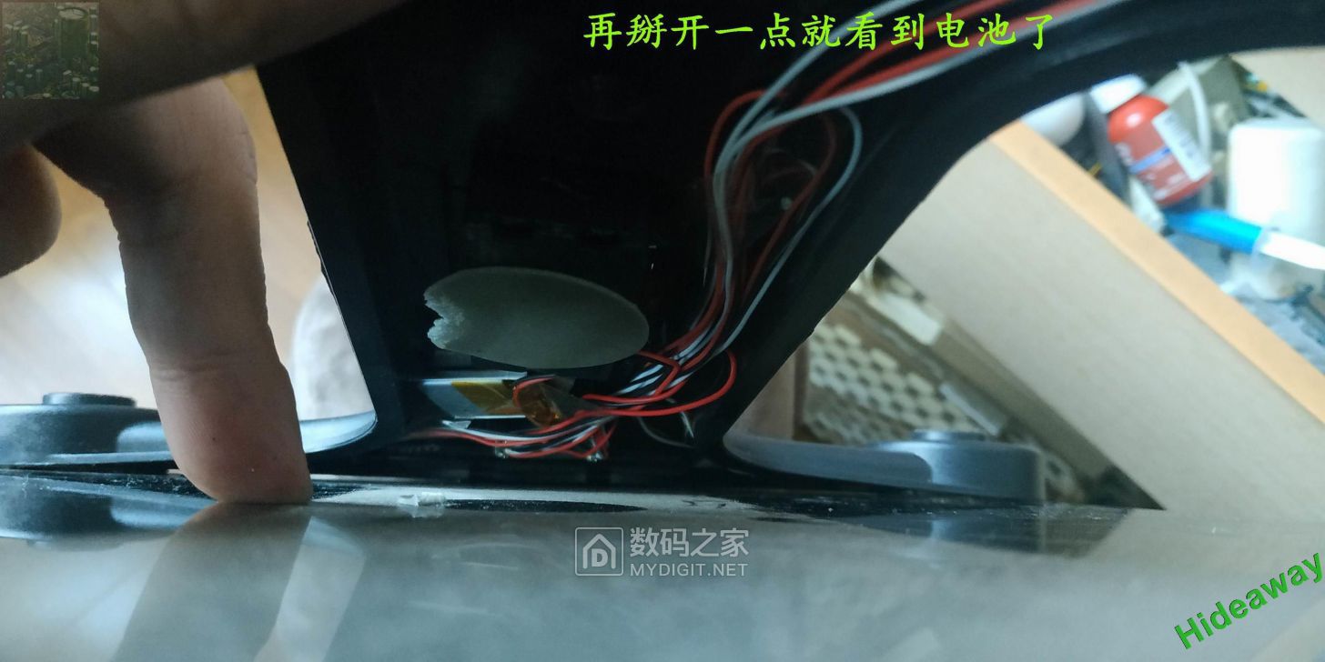

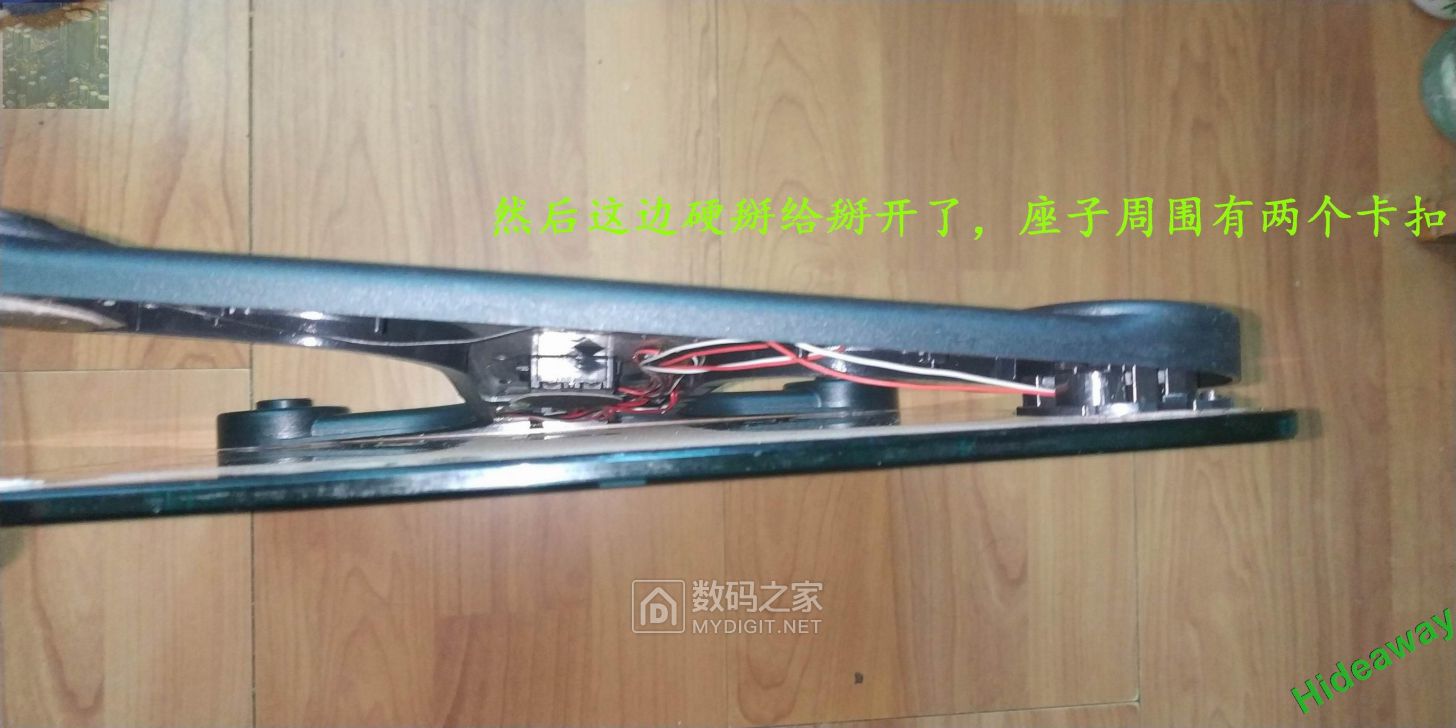

不知道我爸在哪弄这么个破玩意,充满电隔三岔五用一下半个多月就没电,早就想拆开换个电池,只是这东西没螺丝不知道怎么拆就一直这么将就用着,现在真是叔可忍婶也不可忍了

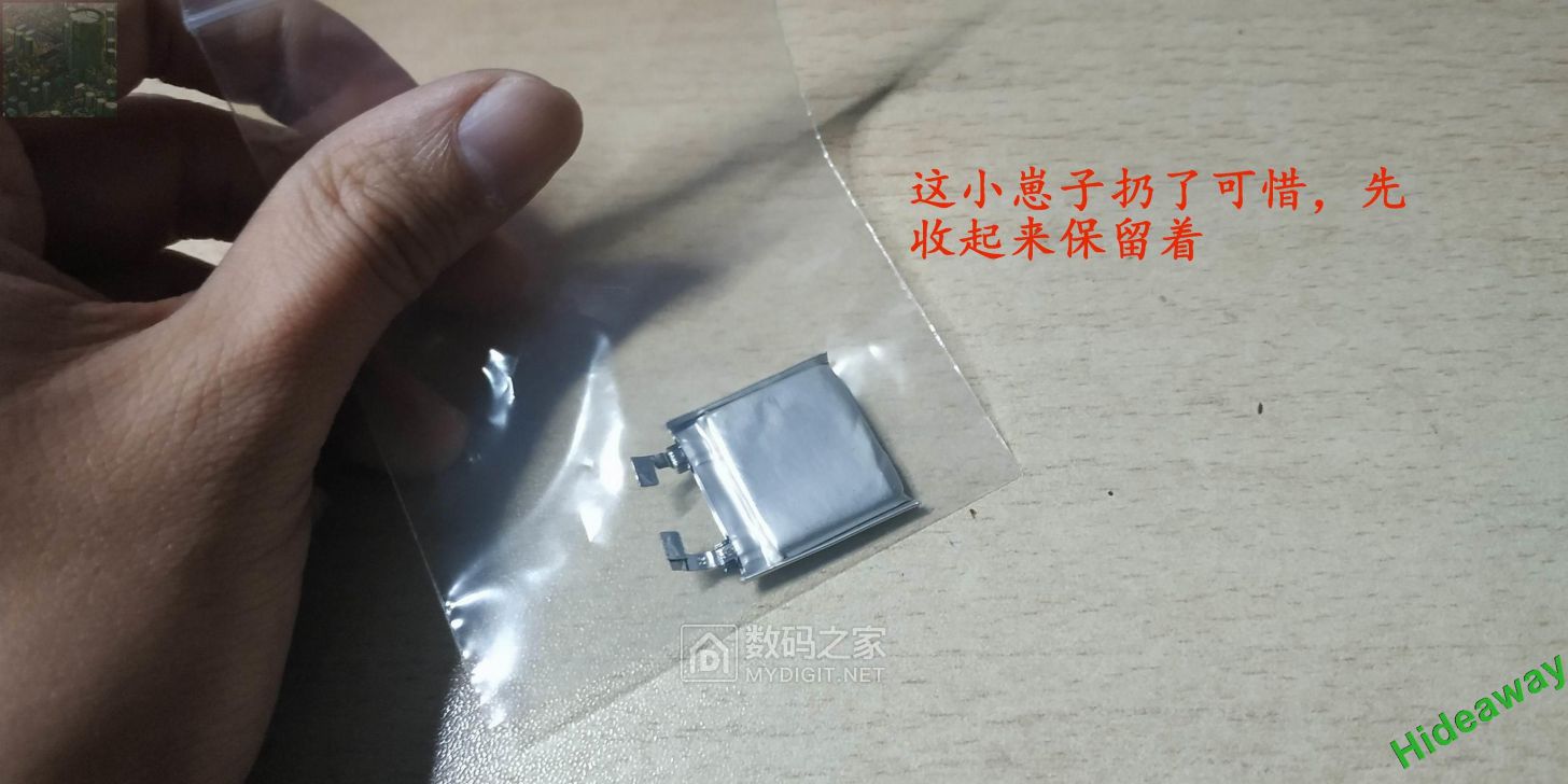

 楼主| 发表于 2024-4-5 21:01:02 | 显示全部楼层
qrut 发表于 2024-4-5 20:37
这个有点儿费电啊,两粒7号电池的能用好久啊~
能用锂电的尽量用锂电,要不我一盒子的旧锂电也没处消化,放时间久容易废

 楼主| 发表于 2024-4-5 23:44:57 | 显示全部楼层
bxp2001 发表于 2024-4-5 21:23
厂家太省成本了
不是一般的抠门,这电池估计也就100毫安左右,用个400~500毫安的电池我都不能说什么

 楼主| 发表于 2024-4-7 11:37:13 | 显示全部楼层
moontree 发表于 2024-4-6 23:20
这小电池估计容量超不过300mAh
电池很薄侧面没照,撑死150mah
 楼主| 发表于 2024-4-8 19:16:27 | 显示全部楼层
ynyxhx 发表于 2024-4-8 16:42
换个容量大的电池只是时间长些,关键电跑去哪了并解决这才是重点!
我估计不是跑电,电池实在是太小了多少毫安没写估计100多毫安
 楼主| 发表于 2024-4-8 19:53:36 | 显示全部楼层
oldyk 发表于 2024-4-5 23:25
有改充电吗?改个充电就完美了。
这秤本身就是充电的,前面有Micro-USB充电口

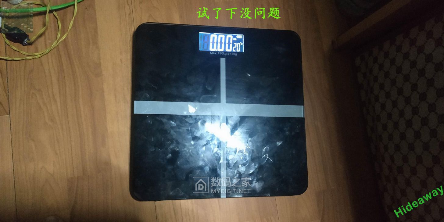

 楼主| 发表于 2024-4-18 02:02:16 | 显示全部楼层
ghostxp999 发表于 2024-4-8 21:09
这个东西应该不太耗电,只是电池太小?
是的,目前换了13天每天用1~2次还是满格电
 楼主| 发表于 2024-4-23 00:08:14 | 显示全部楼层
pdshuixiang 发表于 2024-4-22 17:26
这续航,不知翻了多少倍
目前还是满电
