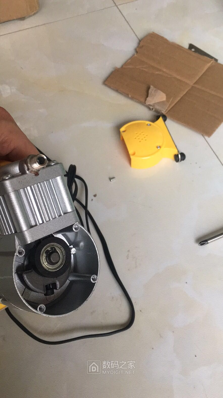

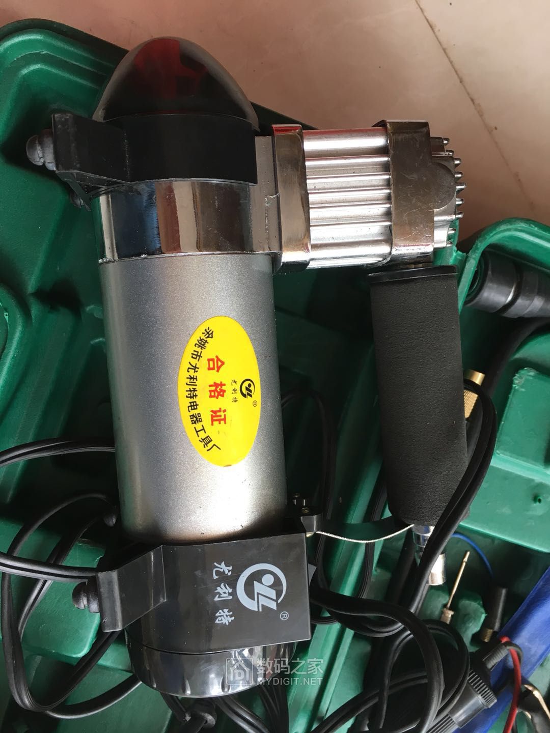

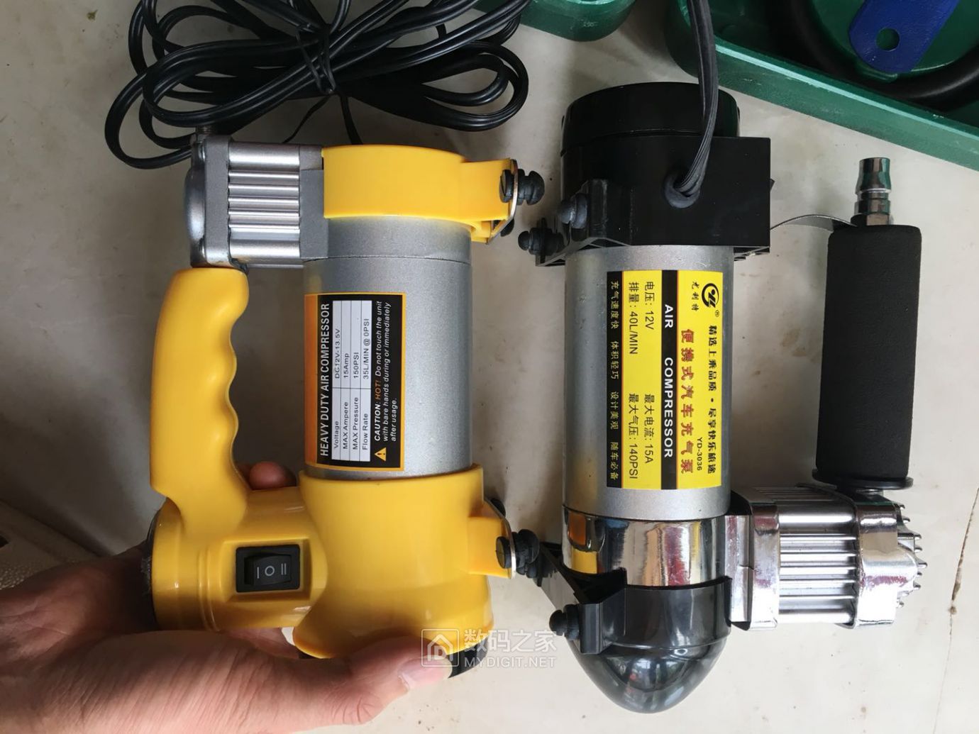

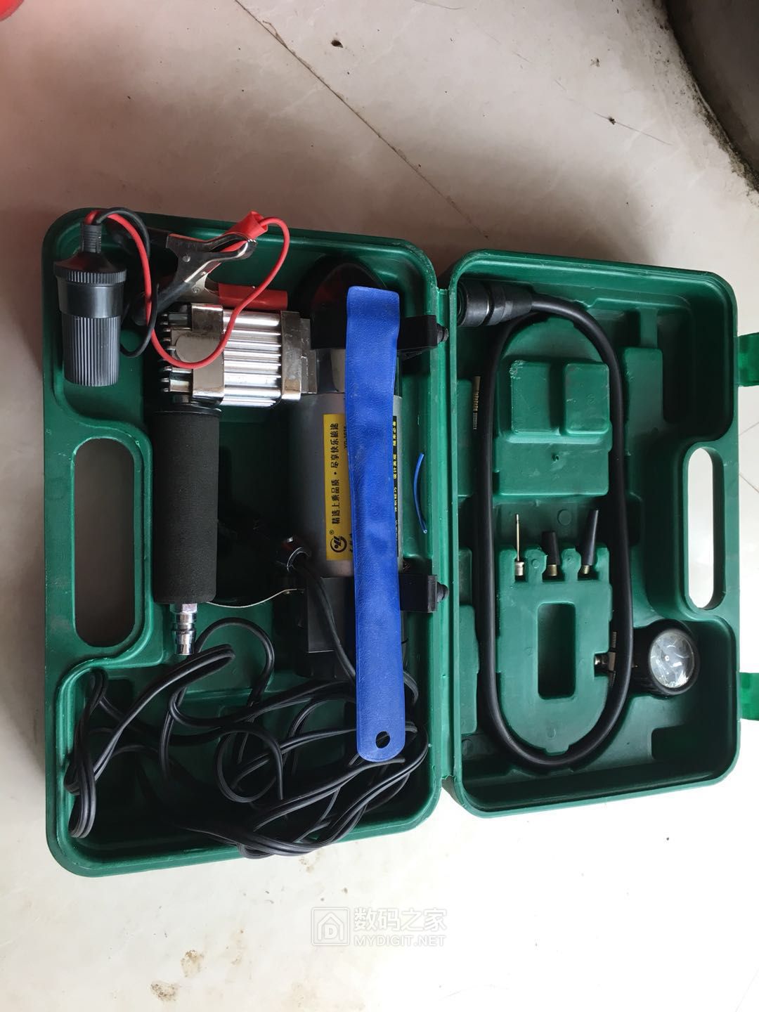

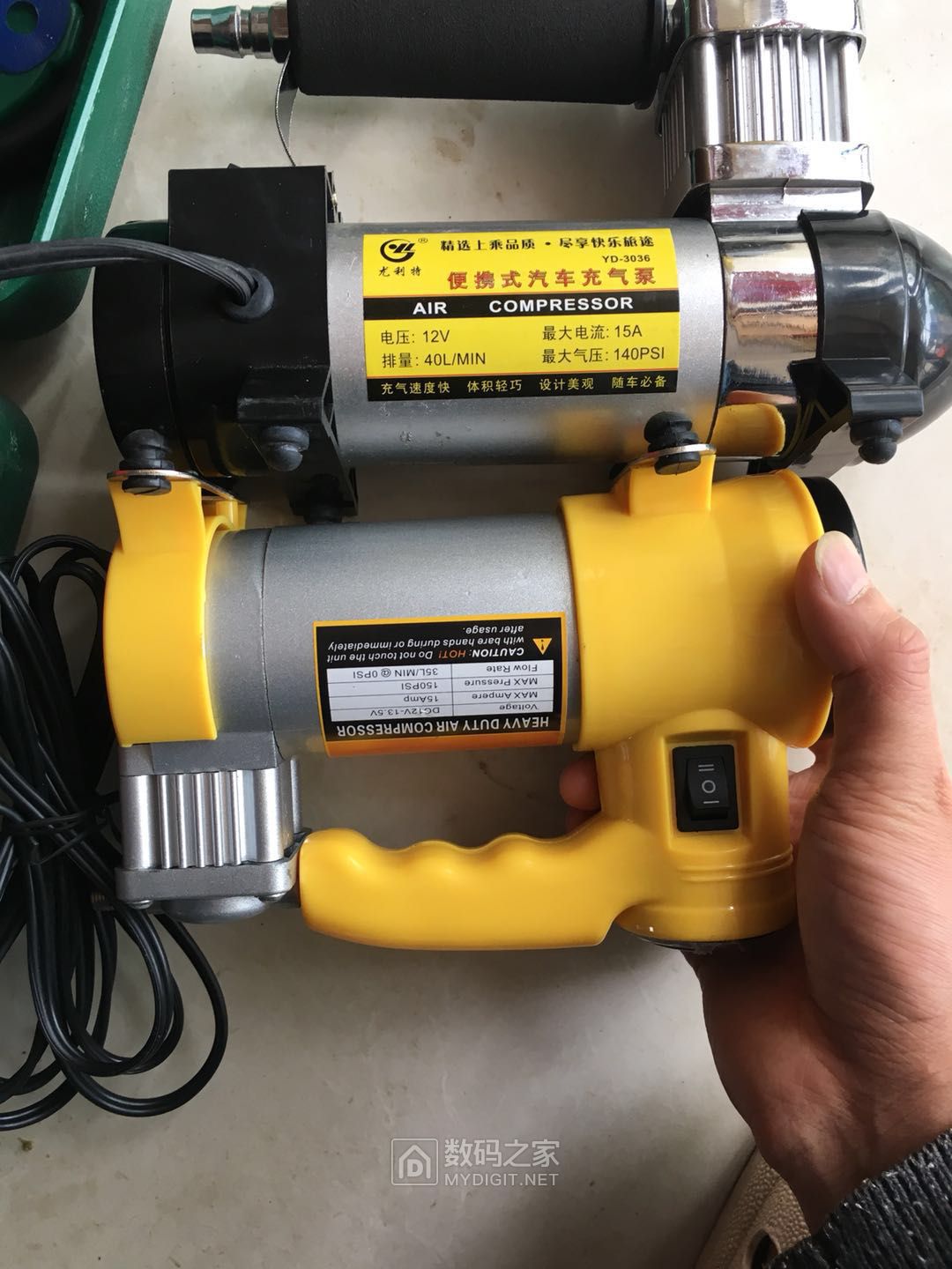

好久没发帖了,疫情宅在家车子都生锈了,前几天开出去发现福克斯轮胎都没什么气了,于是翻出珍藏多年的打气泵,当时一共买了4台,有妙卡斯3060,尤利特3035,圆盘气泵,国产普通气泵。不过都给亲戚用了没还给我,当时自以为最好的就是尤利特3036,当时69包邮购于官方旗舰店。

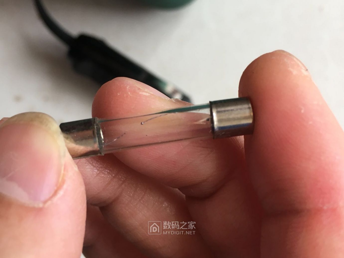

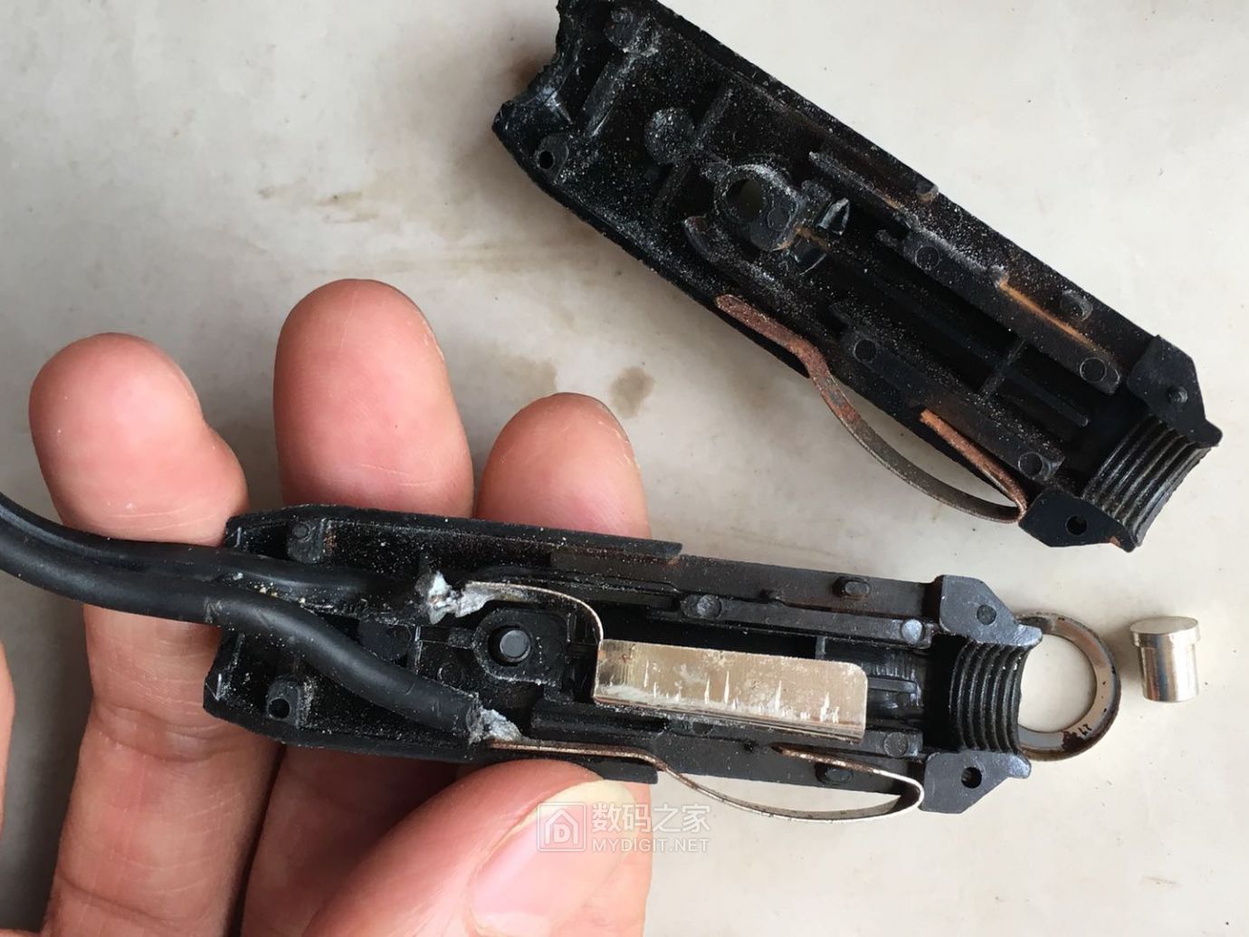

言归正传,首先用12.9包邮胎压计测出前轮气压1.9,后轮1.8差不多,接近两个月没开,可能气门芯有满性漏气,还好瓦尔塔电瓶给力,还能成顺利打着。着车后就插点烟器,没几下就自动停了,吓我一跳,原来保险丝烧掉了,好好的怎么会烧掉?是电机短路?气缸停滞?还是线材问题?。遂拆之,揭开其神秘面纱。
微信图片_20200327111300.jpg 微信图片_20200327111303.jpg 微信图片_20200327111307.jpg 微信图片_20200327111311.jpg 微信图片_20200327111315.jpg 微信图片_20200327111318.jpg

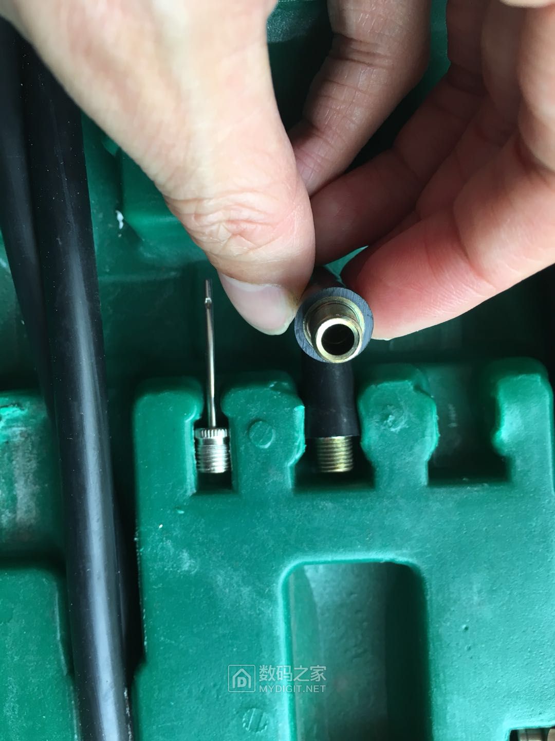

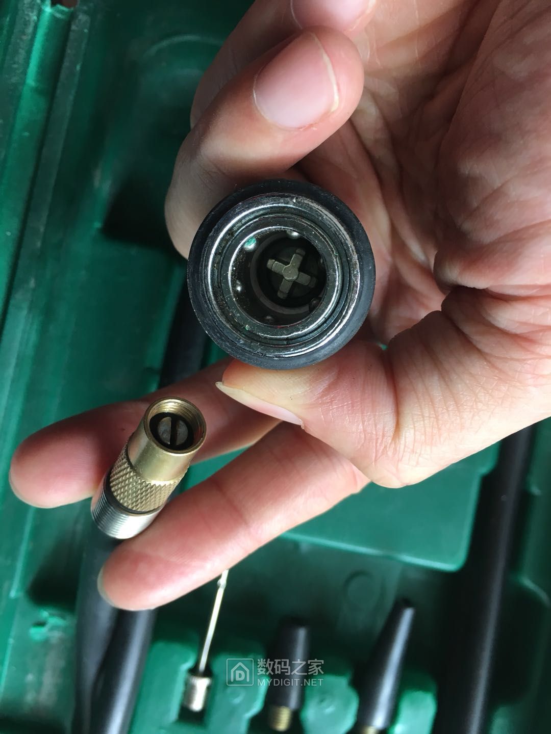

纯铜插头,气嘴,纯铜接口这个没得说,很赞。

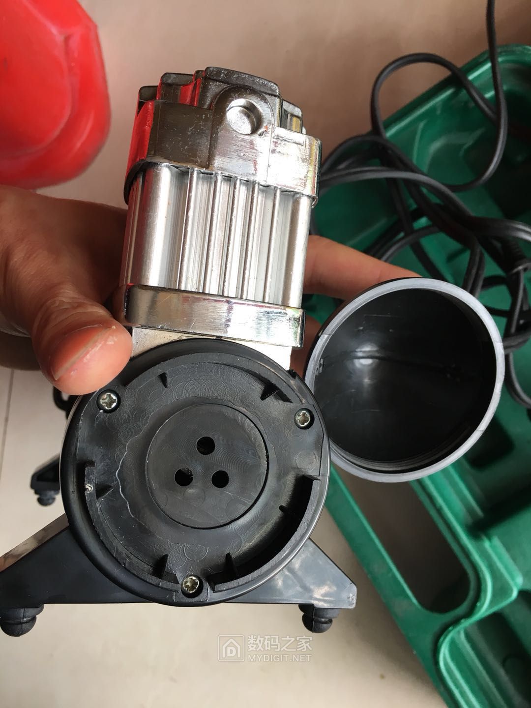

拆开子弹头里面就是三个气孔,

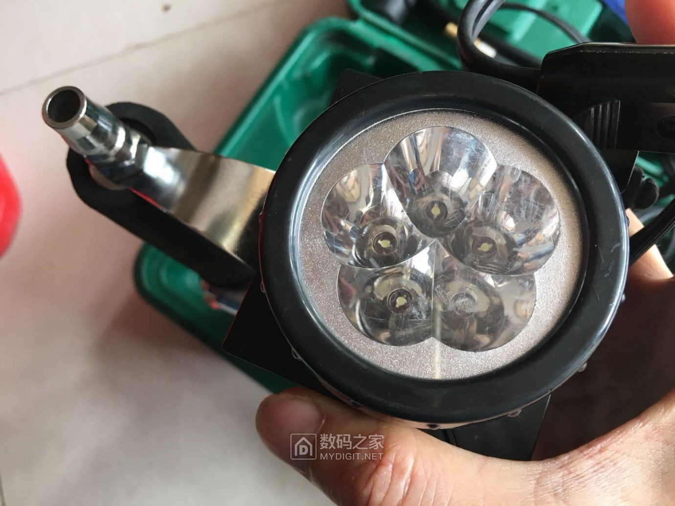

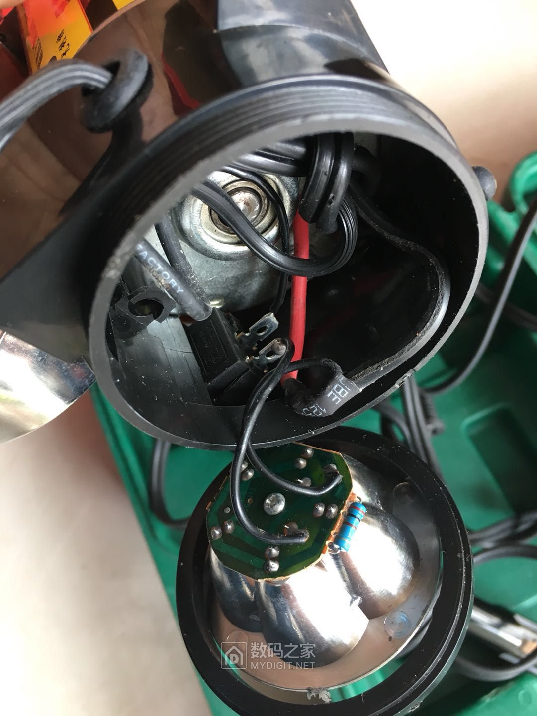

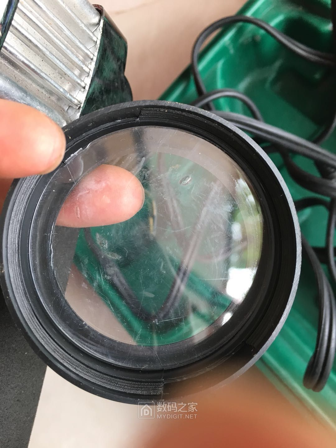

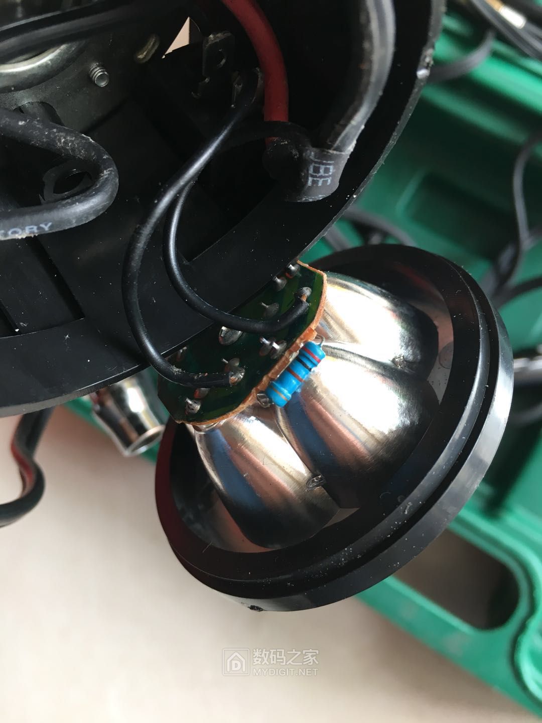

不得不吐槽这个led,简直垃圾,就是摆设,还没有手机手电筒亮,太简陋了,就是几个低功率led并联,加一个降压电阻。手电功能真没必要买

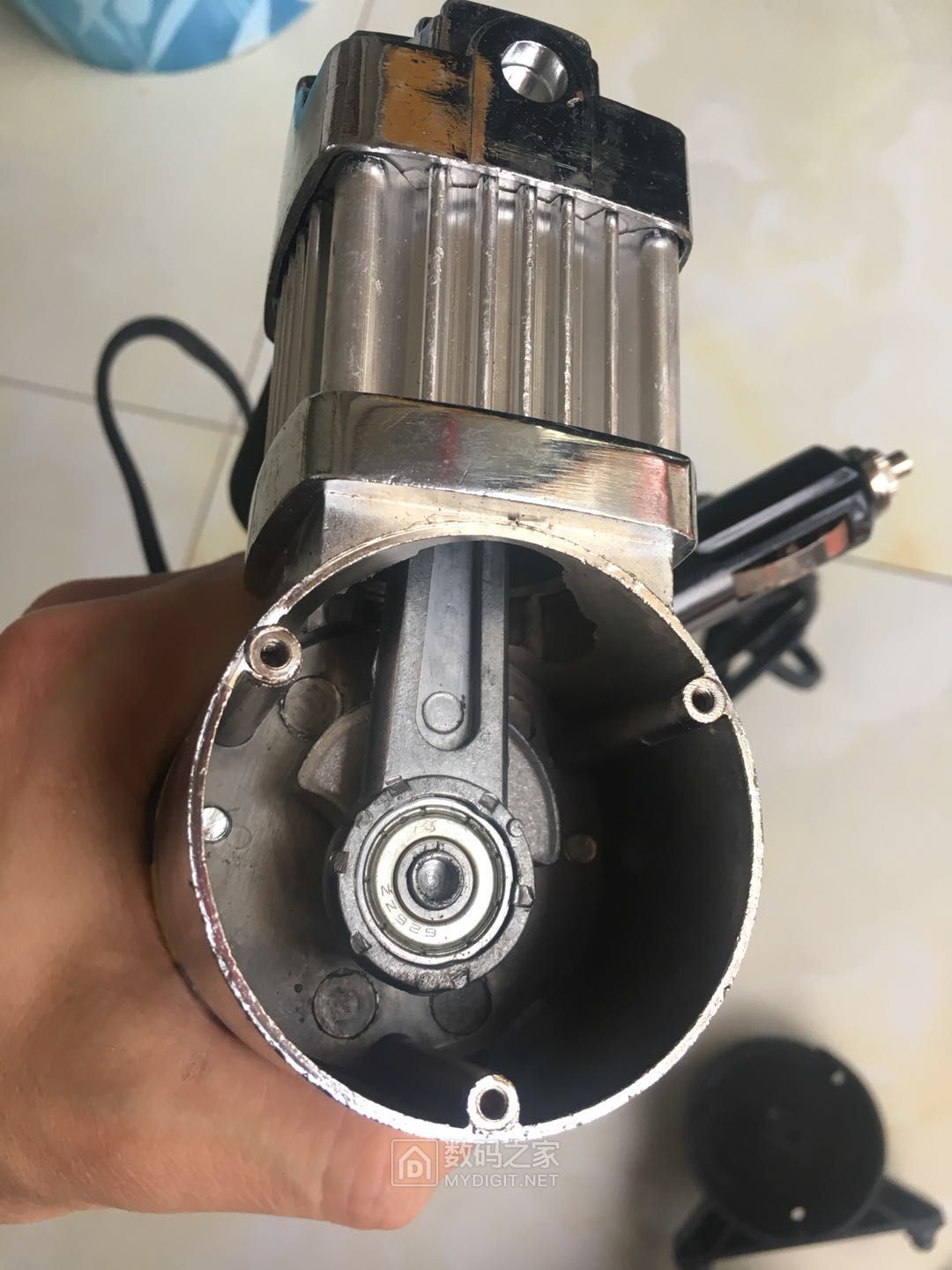

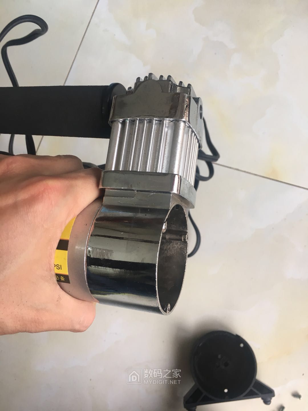

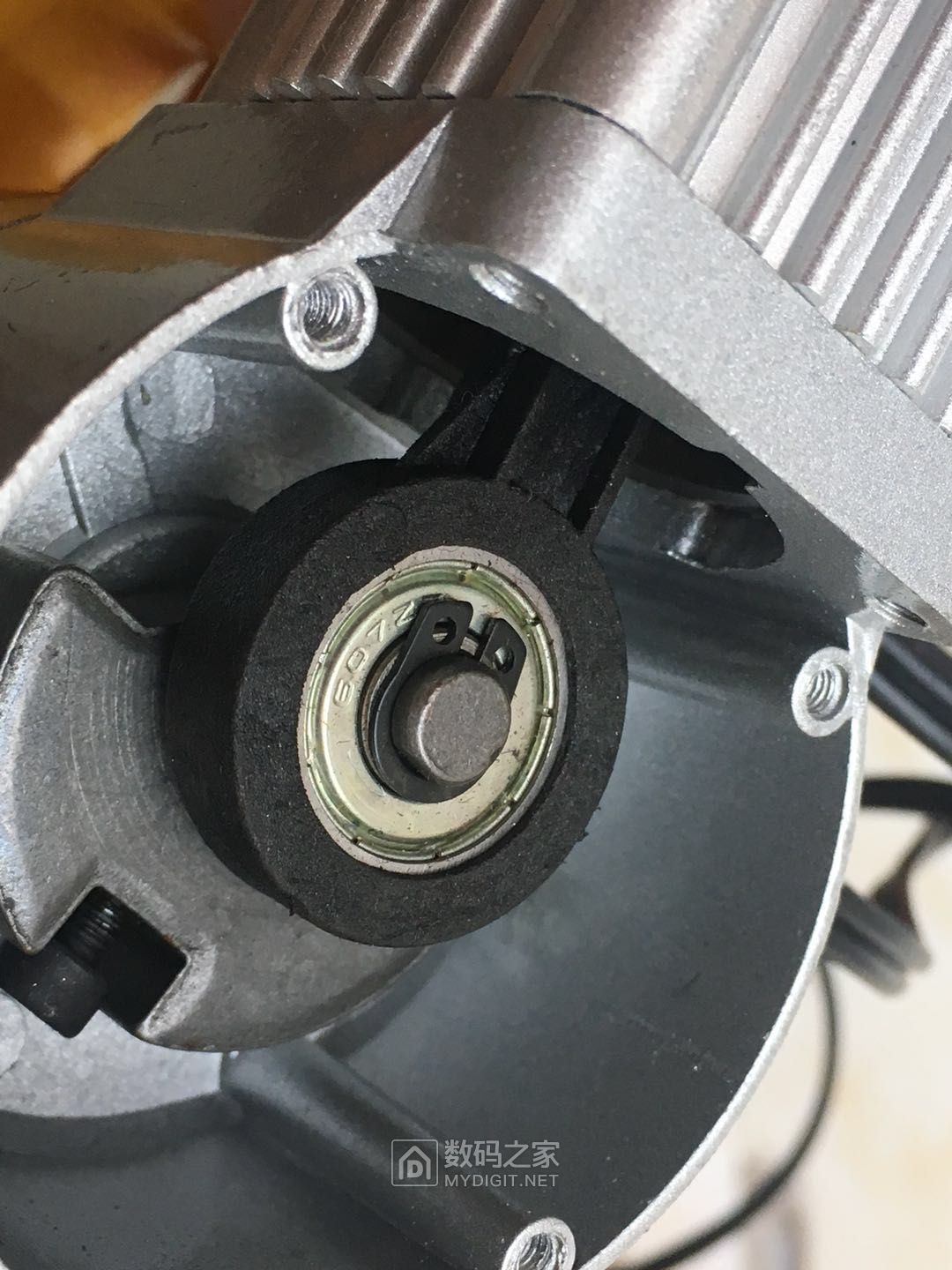

拆开气缸,壳子连杆都是金属,用手可拨动,排除电机卡死及气缸问题,

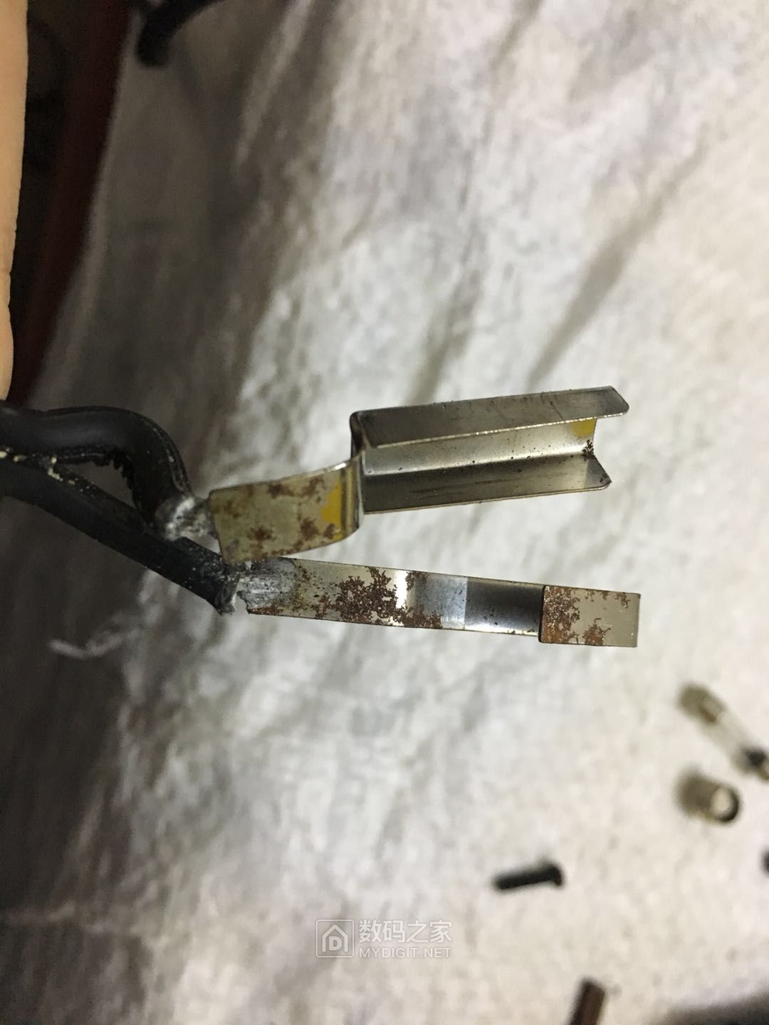

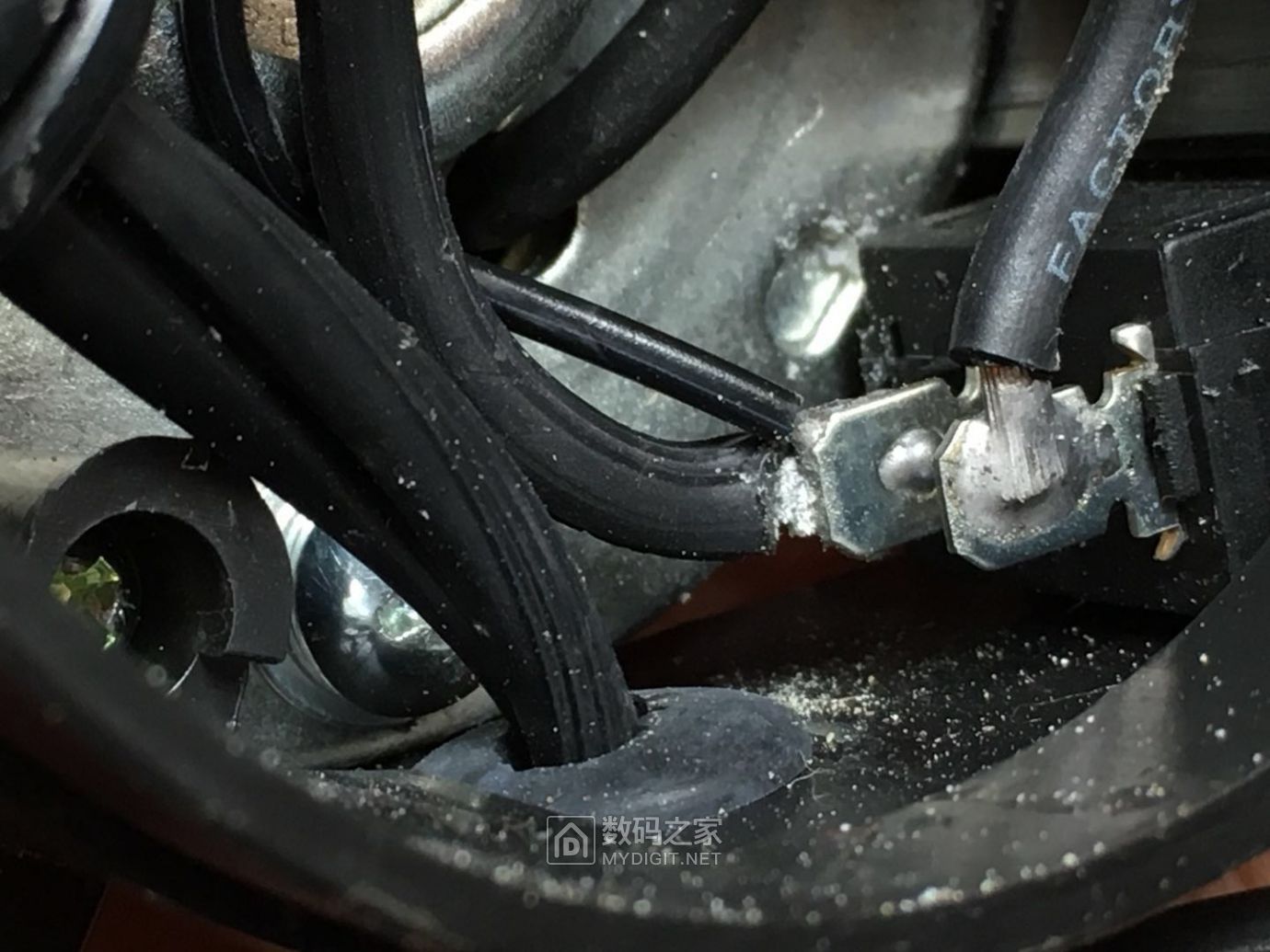

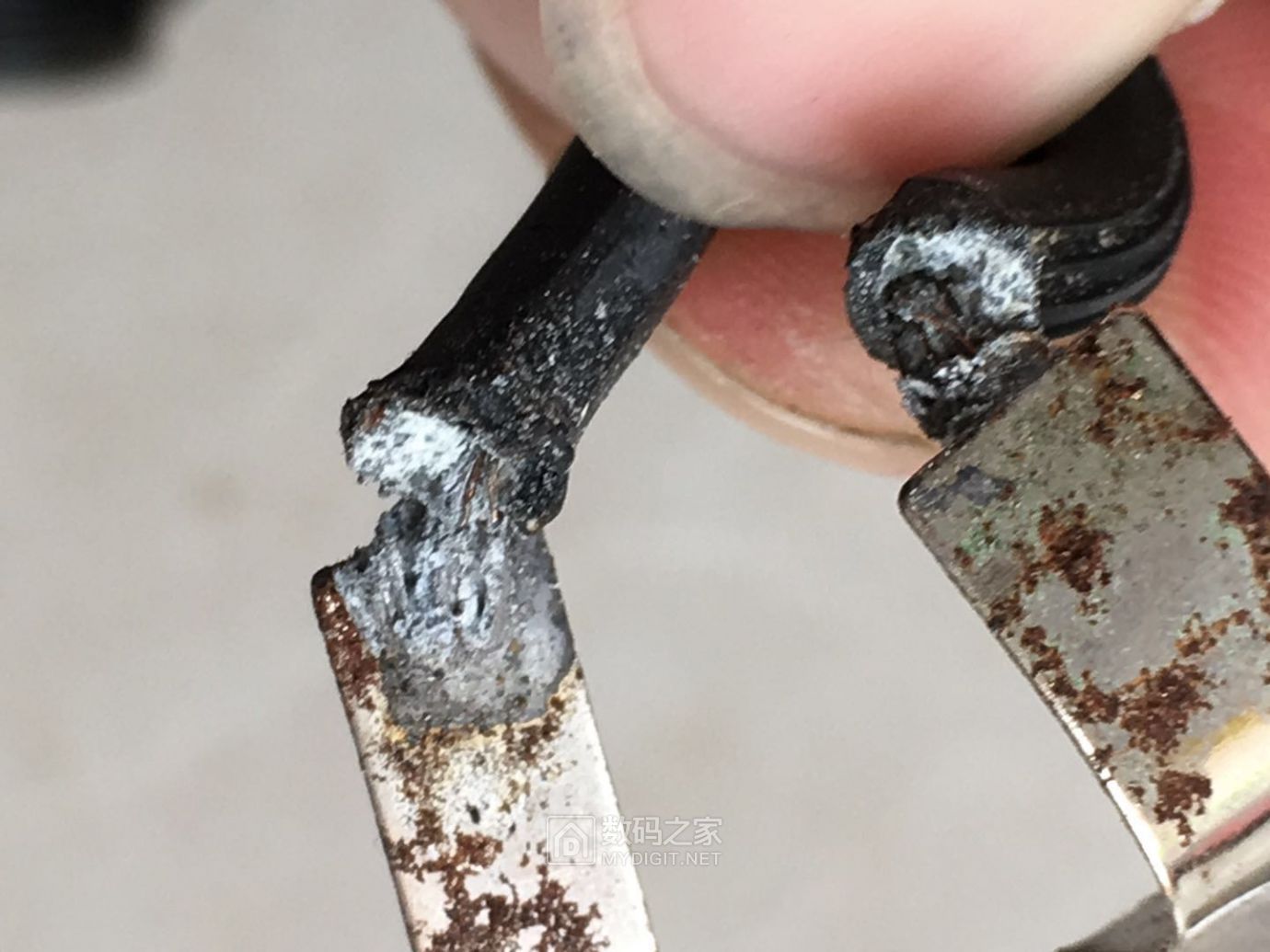

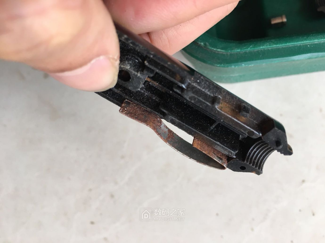

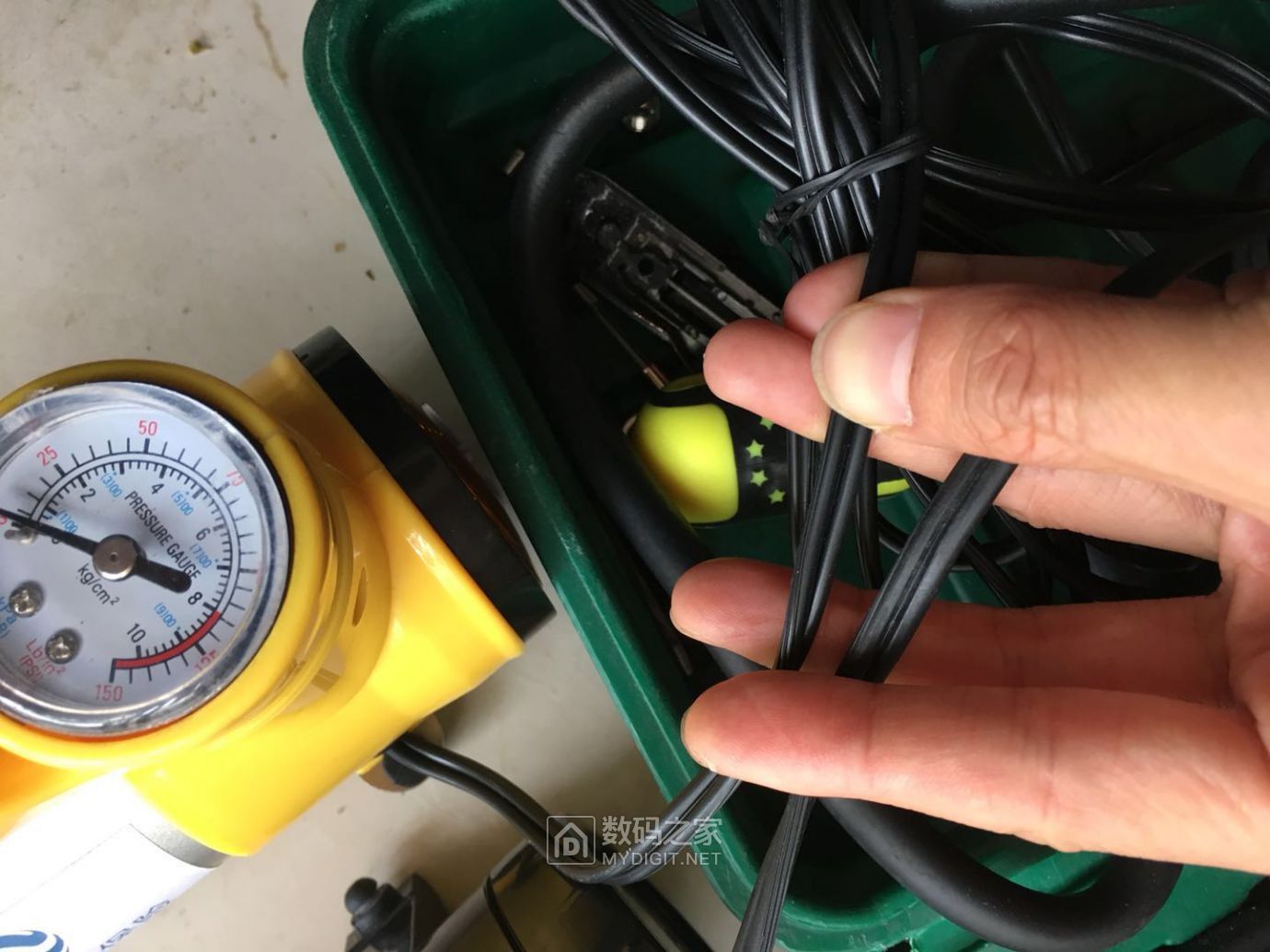

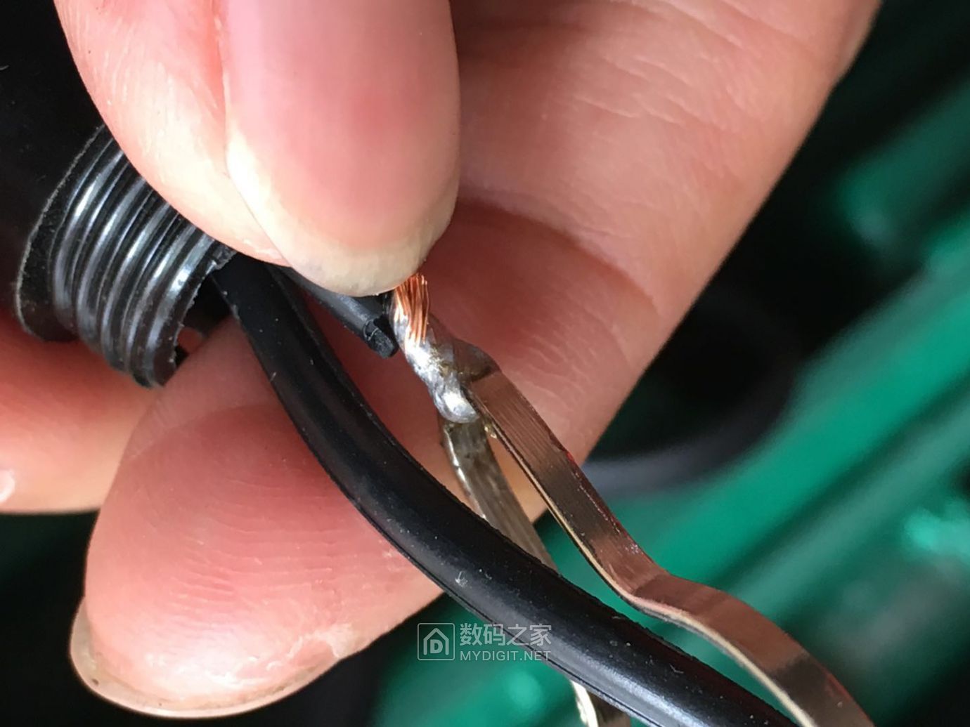

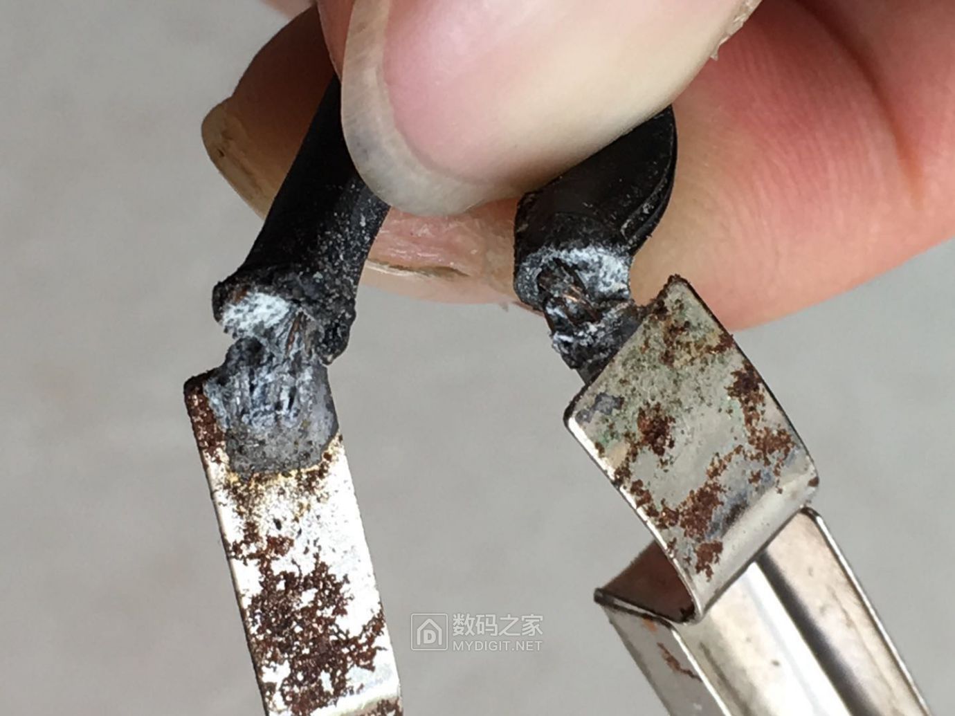

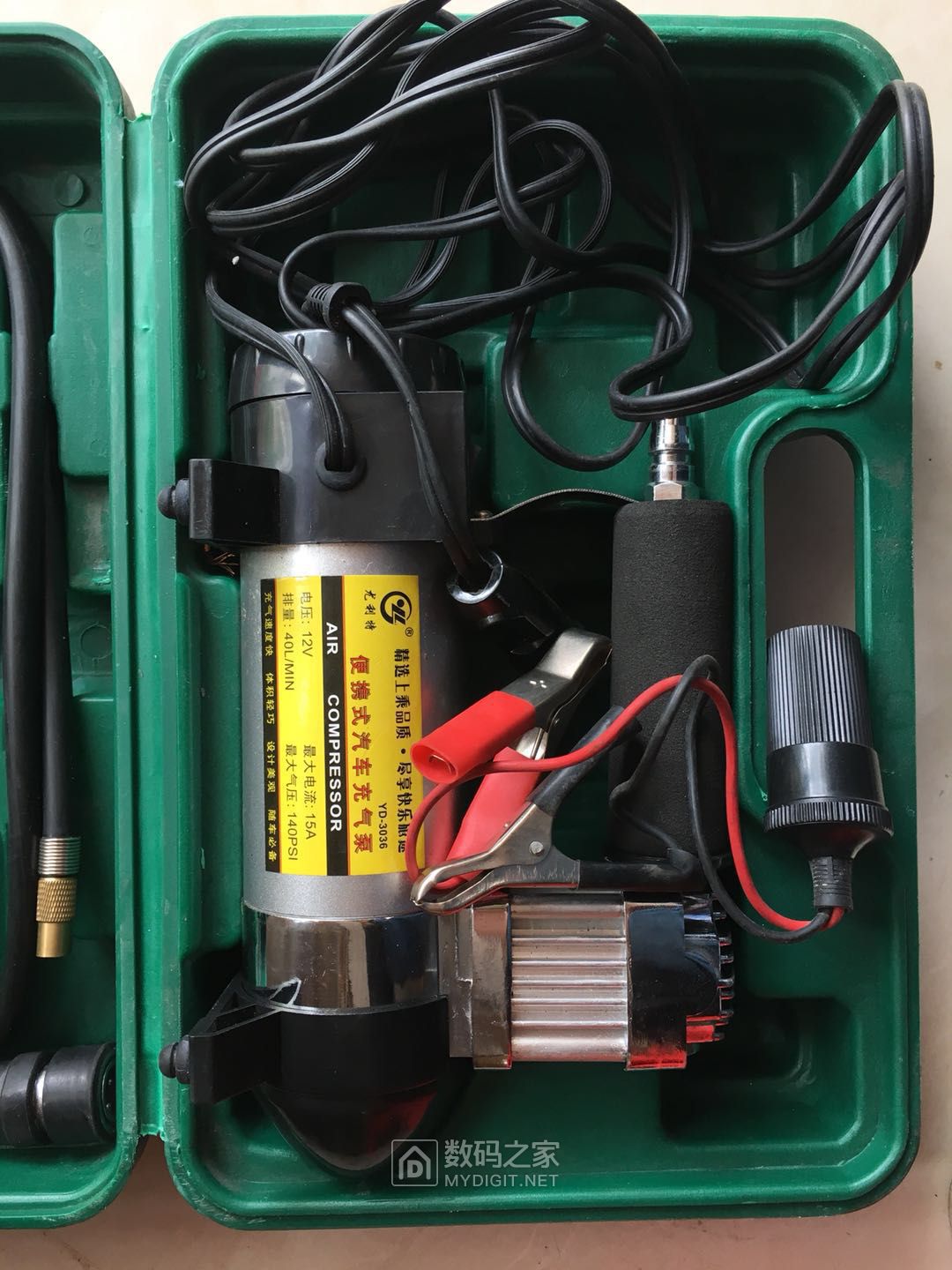

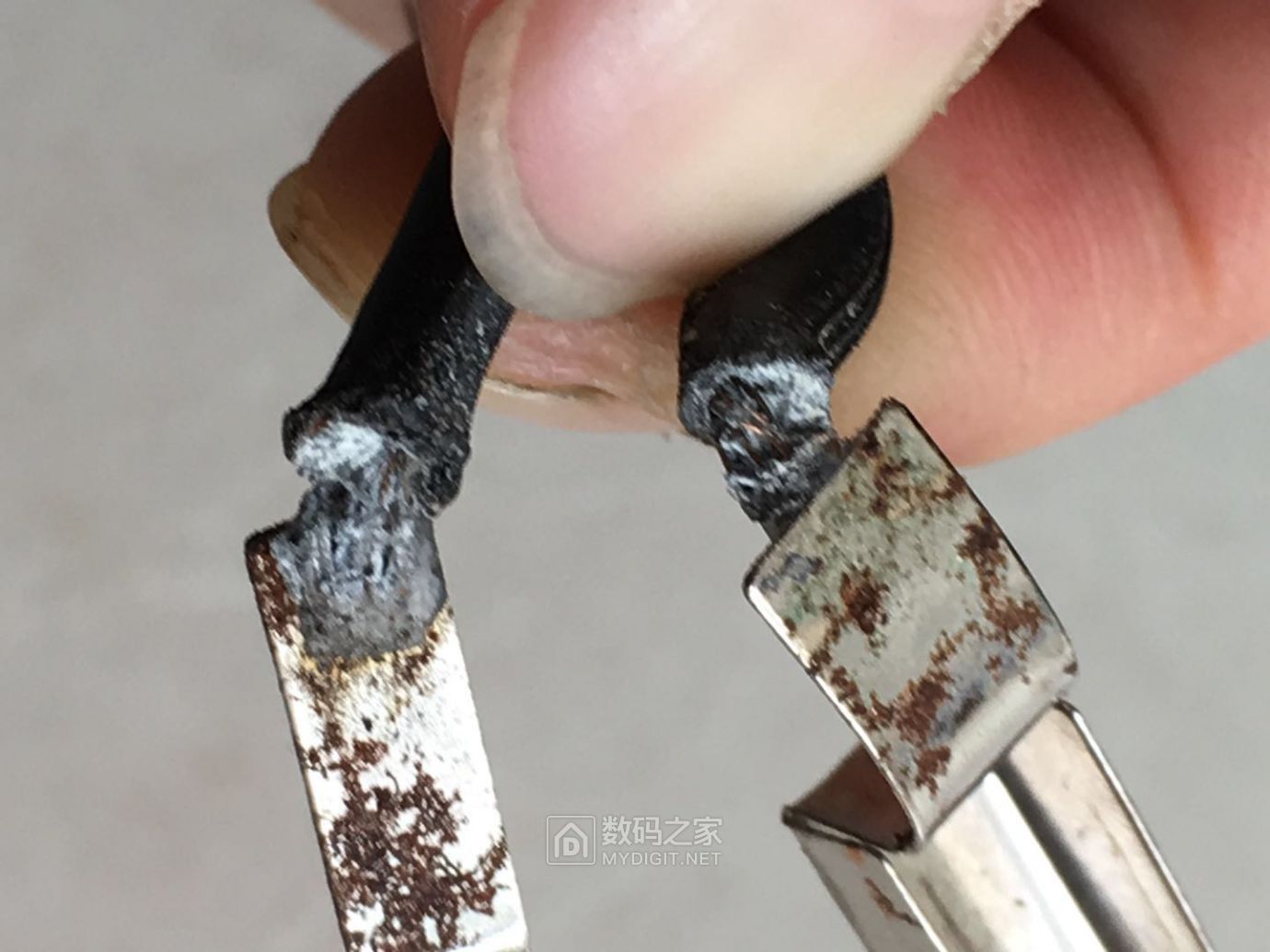

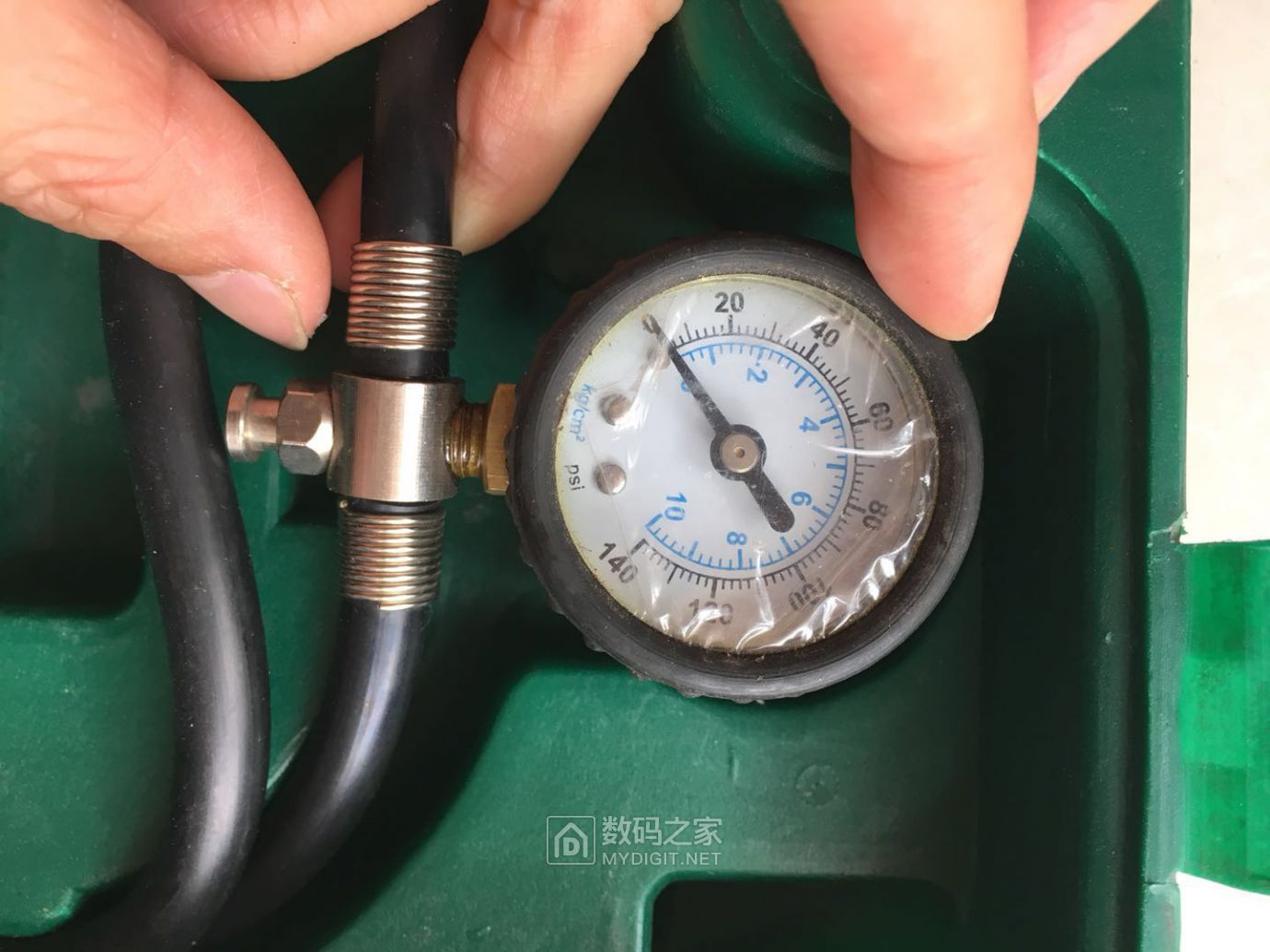

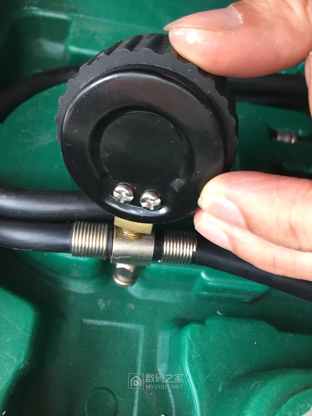

问题就出在这里!!!居然是铜包铝的电线,这个就是罪魁祸首,铜包铝线材氧化导致电阻增大,工作电流升高导致烧保险。而且插口生锈严重,显然不是纯铜。下面对比我49买的气泵就良心多了,电机一样大,分量差不多,但是线材是纯铜,而且气压表也挺准,卤素灯泡亮度也高,还可以警示作用。
微信图片_20200327111429.jpg 微信图片_20200327111433.jpg 微信图片_20200327111439.jpg 微信图片_20200327111443.jpg 微信图片_20200327111450.jpg 微信图片_20200327111507.jpg

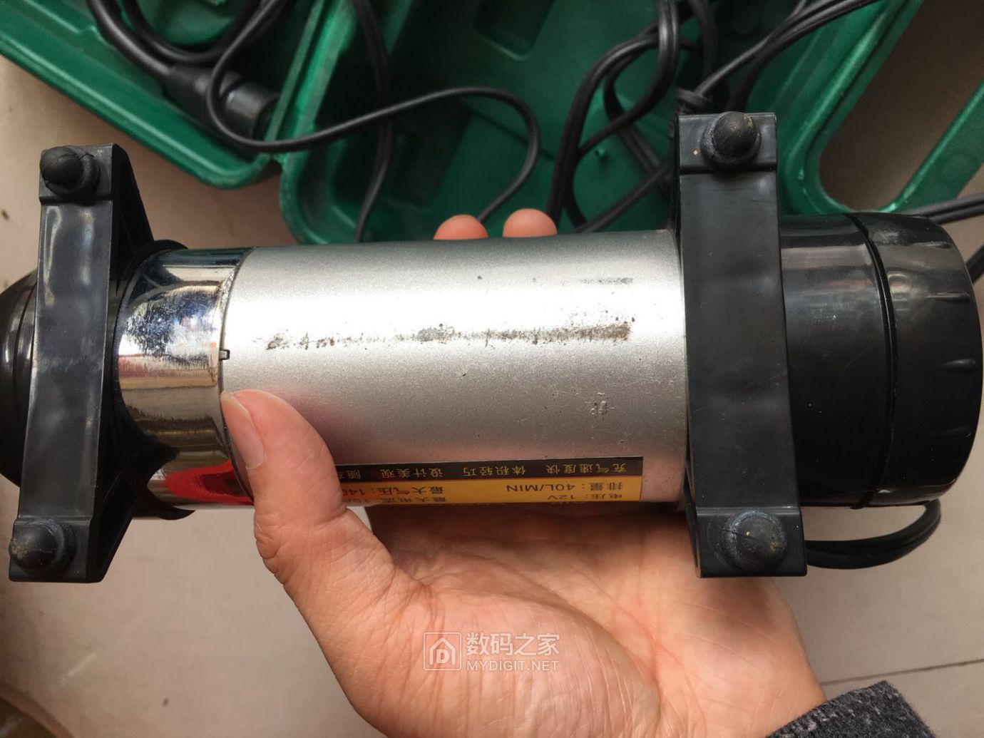

两个气泵都是30mm金属气缸,不过这个外壳是金属,连杆是耐高温塑料材质,可能是铁氟龙。对于这个我感觉塑料设计并没有什么不好,因为这个橡胶皮碗不可以更换,有也是连杆气缸总成一起换,皮碗早坏了连杆还在,你连杆寿命再长又有什么意义呢?还不如塑料性价比实在,根据某品牌客服回答,塑料跟铝合金连杆其实成本一样。橡胶皮碗的寿命肯定没有那么长的,塑料材质更轻更灵活更不容易卡死,对电机负荷更小,更重要是便宜!

2.对于机械表跟数显自停,个人倾向于机械表,机械结构最稳定,数显的小厂容易不准,校准也没有机械方便,万一自停功能,失效容易爆胎危险。

6.当遇到气泵不工作,不通电,或者烧保险的时候,先不要惊慌,检查线材不失为一条好思路,检查清楚再更换保险,铜包铝线害人不浅,增加故障率。欢迎大家探讨交流。

身边暂时没有万用表,不然测试一下实际工作电流具体多大,已经购买0.75平方纯铜电线,和纯铜插头,保险丝,下次换好再看会不会烧了。对于尤利特3035 3035a 3035h 3116,8113,其实都是一路货色,换汤不换药,其实不带电筒功能最好,哪个便宜买哪个,早期金属,后期都是缩水,全部塑料了,看淘宝评价就知道了。单缸不超过50元比较合适,比如39包邮。最合适还是买双缸气泵。打气快,便宜。
补充内容 (2020-4-2 09:16):
这个烧保险还有可能是船型开关问题,我知道电吹风的开关都有电容保护,高级的有继电器保护,这个气泵开关能不能加瓷片电容保护呢?求方案
