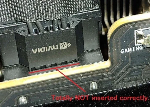

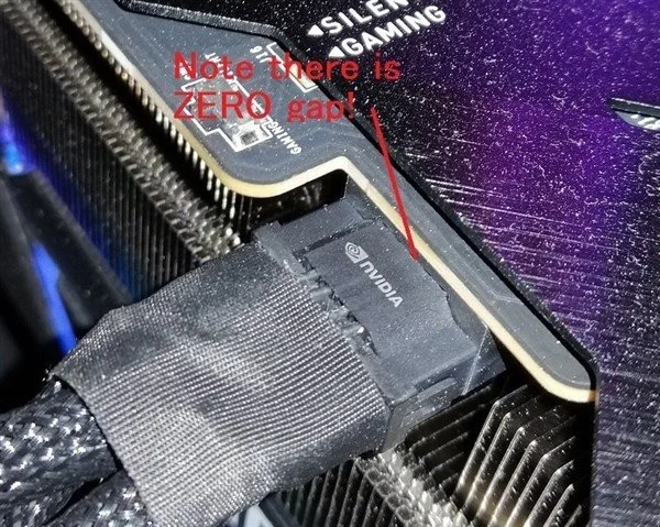

现在大家似乎对RTX 4090 16针供电接口频频烧毁的问题已经吸引了全世界的关注,但无论是PCI-SIG组织还是NVIDIA、AIC厂商,都没有给出明确的说法和解决方案。而海盗船电源专家Jon Gerow指出,烧毁的原因就是插头没有插紧,导致插头和插座之间留有空隙。
如下两张图,可以看到第一个完全没有插好,甚至还能从外部看到插头部分露出。
但依然有玩家提出质疑,他们的接头插得很紧同样也烧毁了,而且为何在RTX 3090Ti没有出现过此类问题,偏偏在RTX 4090上如此密集?

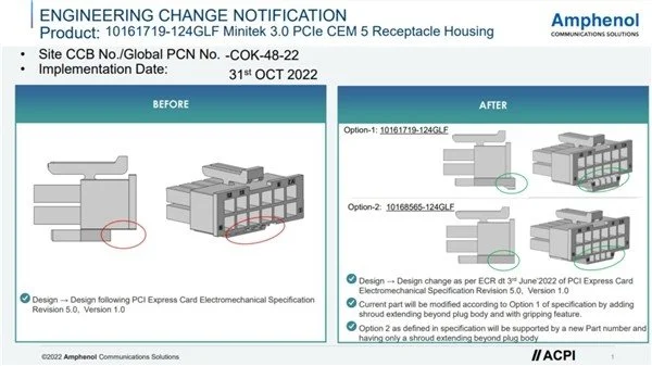

另据外媒报道,PCI-SIG组织正在考虑对12VHPWR 16针接口进行调整加固,但还在研究阶段,计划12月6日前完成审查。根据泄露的文件,PCI-SIG设计了两种新的加固方案,都是围绕单独的4针信号线路,插座和插头都会增加更多的保护和支撑,使之连接更加牢固。
也就是说仅仅是个加固措施,12针供电线路完全不变,也就是说如果存在电流过高等情况,烧毁的风险依然存在,而且即便接口规范做出升级,和现有的RTX 4090甚至是RTX 4080显卡也没有关系……,可能话外之音就是:且用且珍惜吧。
