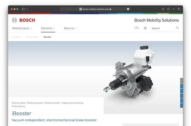

在这里小雷不想这么快就对事件定性,但如果仿照空难调查的方式,车辆和驾驶员确实都有出问题的可能。首先说车的可能性:特斯拉采用的是博世的iBooster制动系统,而iBooster的制动助力依赖12V低压。在设计时,博世就考虑到了12V供电异常或自身故障的情况:如果12V低压不够,iBooster可以以节能模式工作;但即使完全断电,液压助力系统也会被激活。
图片来源:BOSCH
即使车辆由于某些原因同时失去了制动助力和液压助力两套系统,刹车踏板的表现也只是会变硬,用力踩下依旧可以实现制动。如果司机说法属实,“刹车踏板变硬无法踩下”,很可能对应的就是这种状况。
