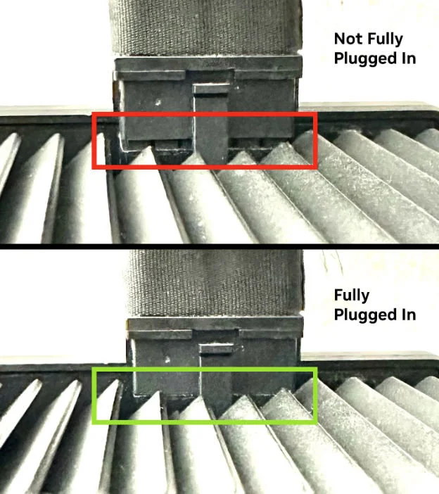

Geforce RTX 4090发售于10月15日,RTX 4090强大的性能令人惊叹,但也出现了一些问题,近期不断有用户报告,称英伟达GeForce RTX 4090显卡的12VHPWR接口及其供电线出现过热熔化。对此现象,GamersNexus对于RTX 4090电源线是否会过热熔化的情况进行了为期一周的测试,并得出结论:如果电缆插入不正确,或者由于其制造过程中产生的异物碎片,那么在使用时电源线可能会过热熔化。

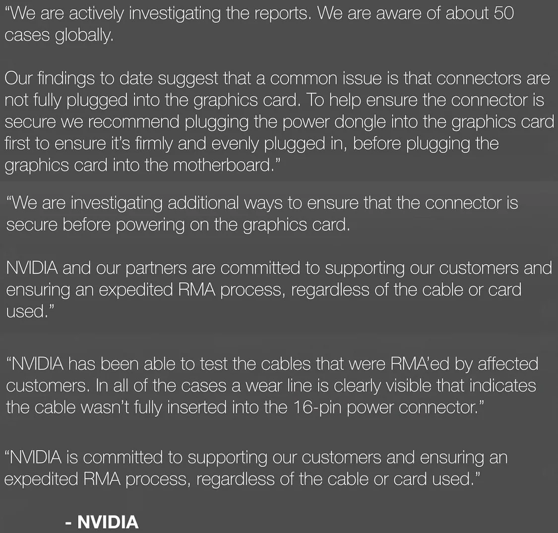

在GamersNexus的测试完成后不久,英伟达就电源线过热熔化的问题发表了官方声明,英伟达现已确认,基于全球50个电源线过热熔化案例的初步调查结果是:当电源线插入不正确时,确实可能会出现电源线熔化的问题,因此英伟达也建议用户在将安装显卡的时候,首先要确保电源线牢固且均匀地插好。
GamersNexus指出,全球售出的RTX 4090显卡总数量估计有125000张,尽管全球出现的50例电源线熔化案例在比例上非常低,但也已经影响了0.04%的RTX 4090显卡。英伟达表示,对于所有受到影响的客户,无论是购买了公版显卡或非公显卡,都会提供相应的支持服务例如退货换货,英伟达还提供了一张图片,用来说明正确插入电源线和错误插入电源线的例子,电源线必须完全插入到看不到间隙的位置。
英伟达仍在调查新出现的电源线过热熔化案例,如果您的显卡受到此问题的影响,请立即关机并且拔掉显卡的电源,然后联系相关商家进行退换货等处理,当然如果没有遇到问题,也请检查确保电源线完全插好。
