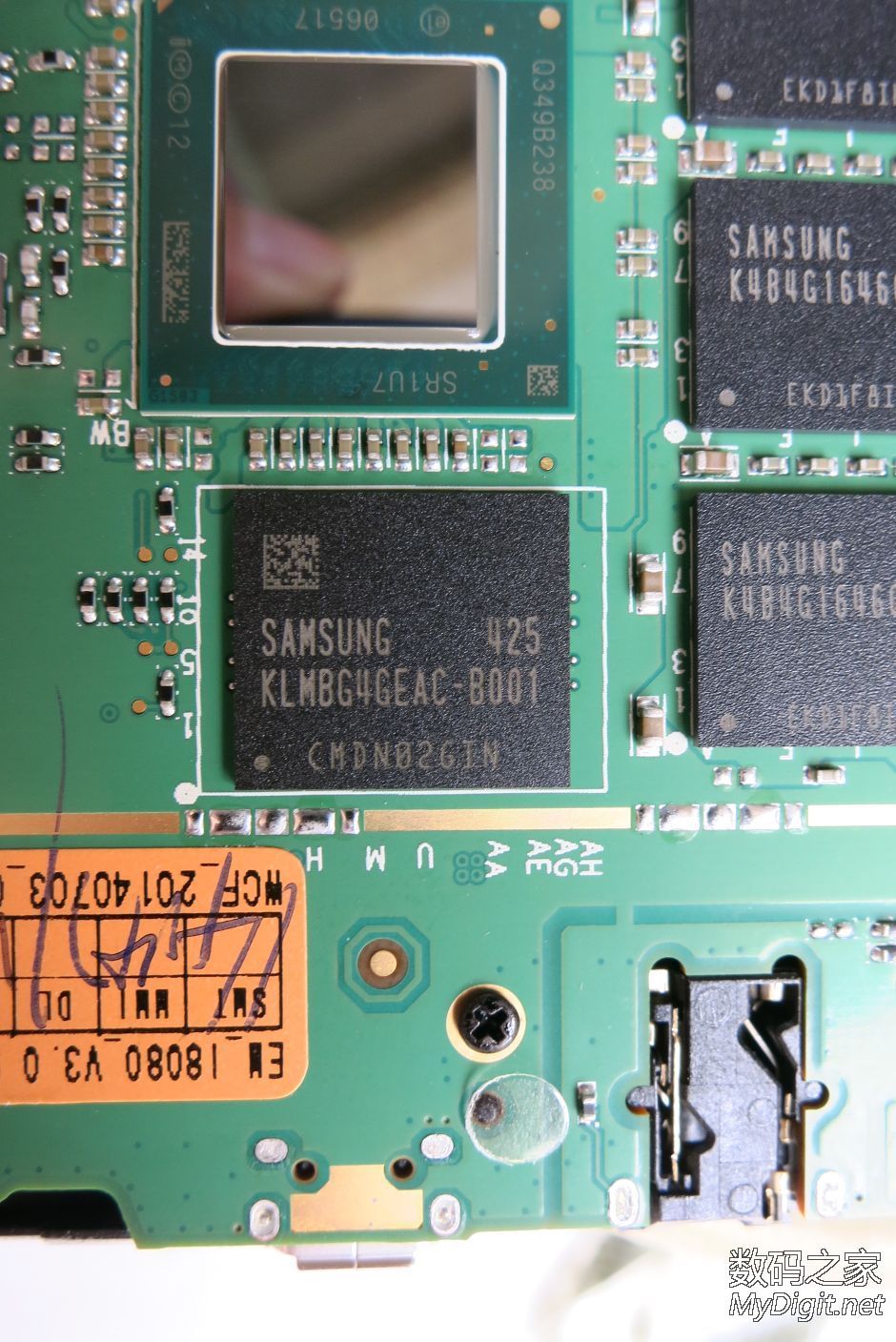

收了一台iwork8平板,2+32G的,系统无法启动,启动后停在EFI界面,识别不出任何分区,不知道是分区表坏了还是硬盘坏了,想着重新装系统,在micro usb接口插入usb hub,开机,hub指示灯能亮,在hub上插入优盘,没反应,优盘指示灯不闪,插入键盘或鼠标,都不亮
在OTG接口上加USB表,查看各引脚电压,VCC 5V正常,GND 0V也正常,D+和D-都0.07V左右,插入键盘,D-变成2.99V了,但是键盘就是不亮,按ESC键也没反应,其它按键也没反应,输出电流也特别小,才5毫安,正常应该至少几十毫安才对
不能连接键盘鼠标,那就无法刷系统了,现在要么解决鼠标键盘的问题,要么把闪存拆下来刷好系统再装回去,可是我没有任何拆装闪存的经验
各位大神,求教如何解决?
EFI没有检测出任何分区
不插键盘的各线电压值
插上键盘后,电压电流都有变化了,但是5ma的电流也太小了,键盘都点不亮,没反应

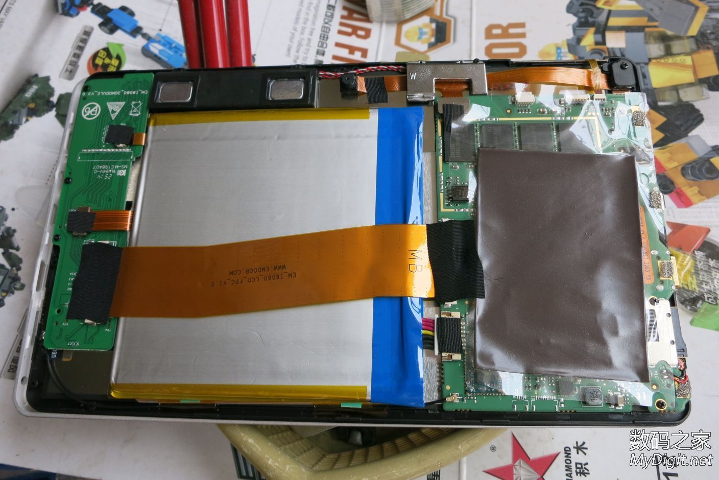

天黑了,借坛友的几张拆机图

论坛里有人拆机过了,也有刷机教程,是支持OTG的,可以插键盘鼠标的,我这个平板与他那个一模一样
http://bbs.mydigit.cn/read.php?tid=953678

哪个5脚IC?没找到,USB、HDMI每个接口边上都有一个保护芯片,但是不是5脚的
我又重新测试了一下,micro usb口可以输出36ma电流,足以点亮键盘鼠标了,有可能不是过流保护芯片的问题,而是其它问题
