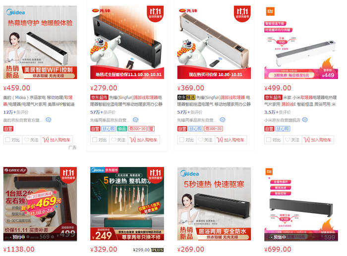

  踢脚线取暖器的价格相对较高。作为新兴取暖器品类,目前来看,大多数踢脚线取暖器都瞄准城市家庭客户,定位中高端,价格相对其他取暖器要更高。常见的小太阳取暖器价格一般为100元以内,而主流的踢脚线取暖器价格都在400元以上,部分高端款的价格还可高达数千元。踢脚线取暖器相对高昂的售价,吓退了许多潜在客户。
