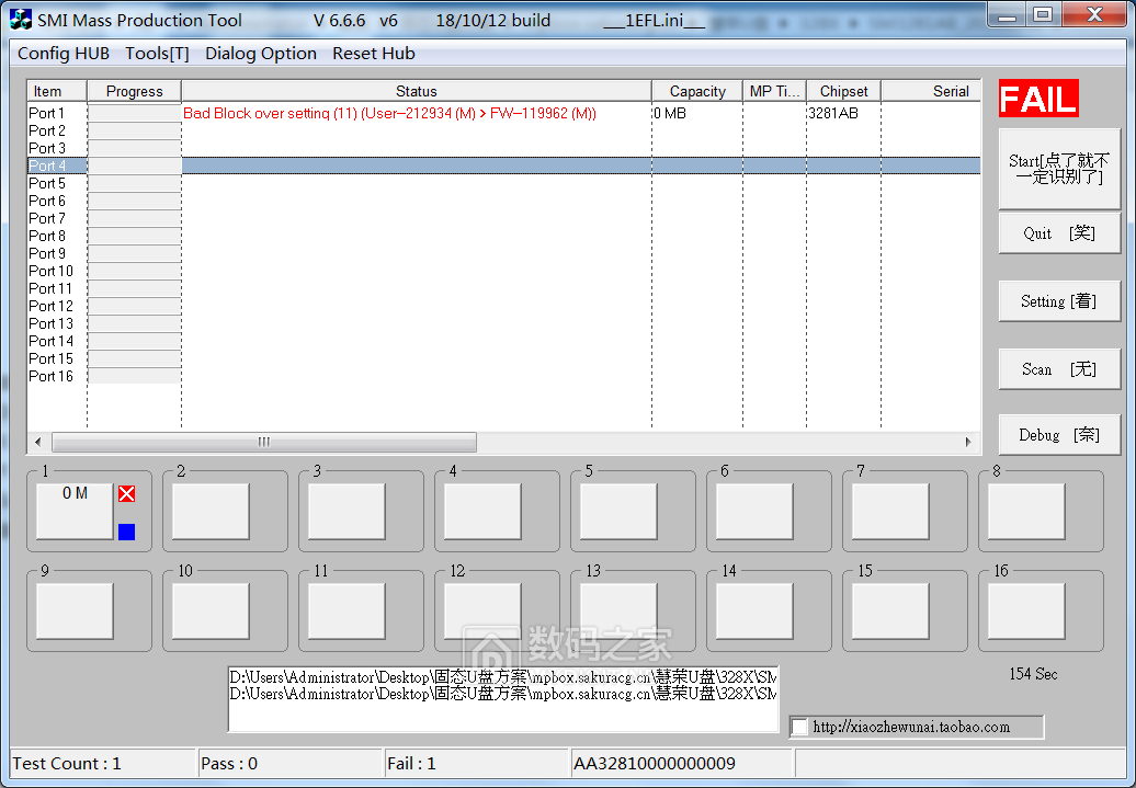

单贴4CE,识别正常,开卡工具用的是 SM3281AB_20181202,用0DFL的参数改的SM3281AB.FFW、flash_3281AB.dbf、ForceFlash-R6666.SET,所有参数和0DFL一模一样,0DFL是128G,不知道是不是这个的原因?
短接SB8无效,还是报同样的错误。

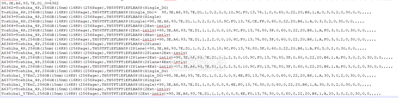

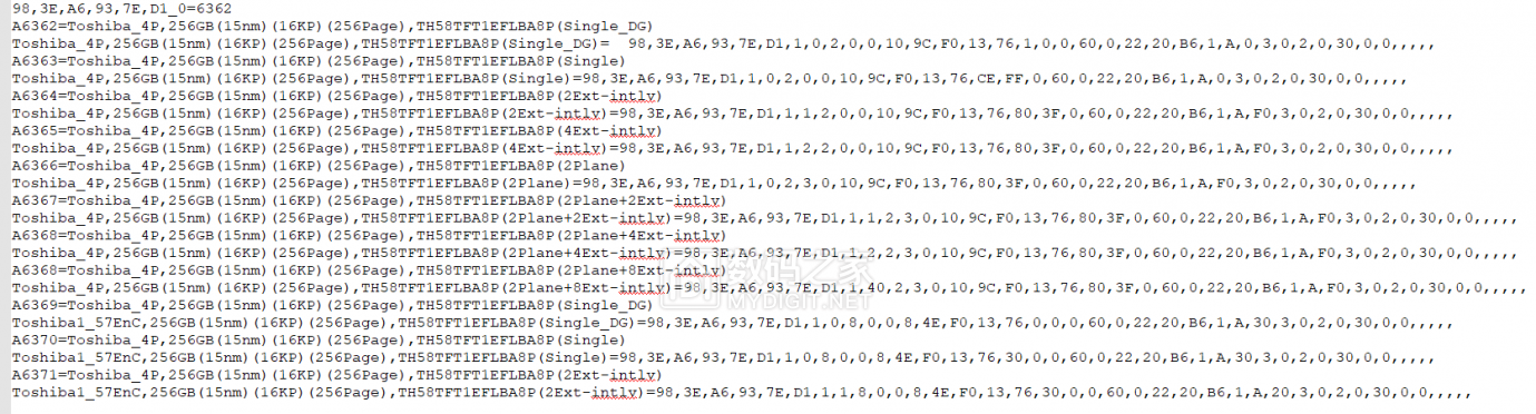

又试了几轮,原因应该还是forceflash.set的参数有点不匹配,用的0DFL的参数,只能扫出256G的一半容量,所以提示坏块过多。
哪位大佬有没有Forceflash.set参数详解?
改了一组7ddl的参数,还是只能开一半。目前还没搞清楚开不了256G的原因。

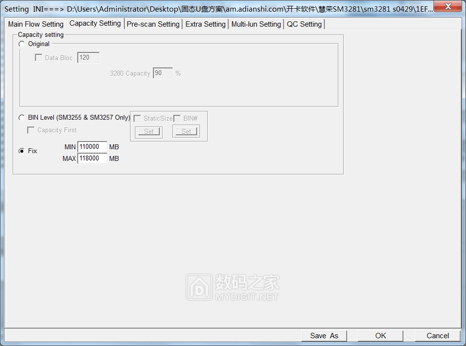

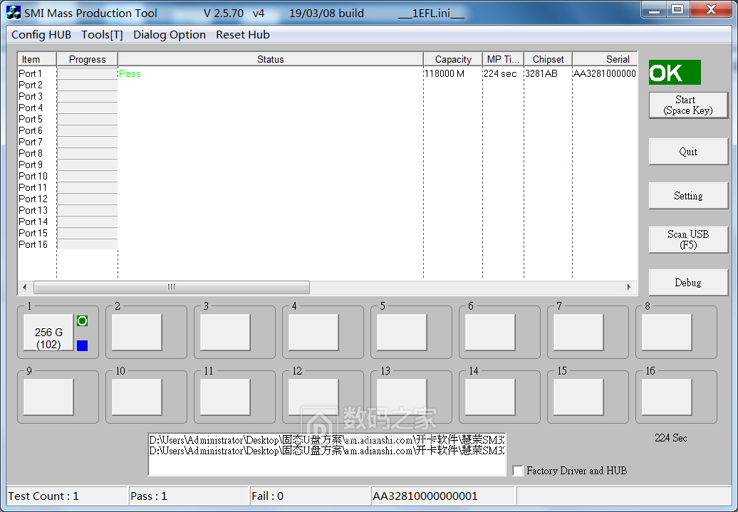

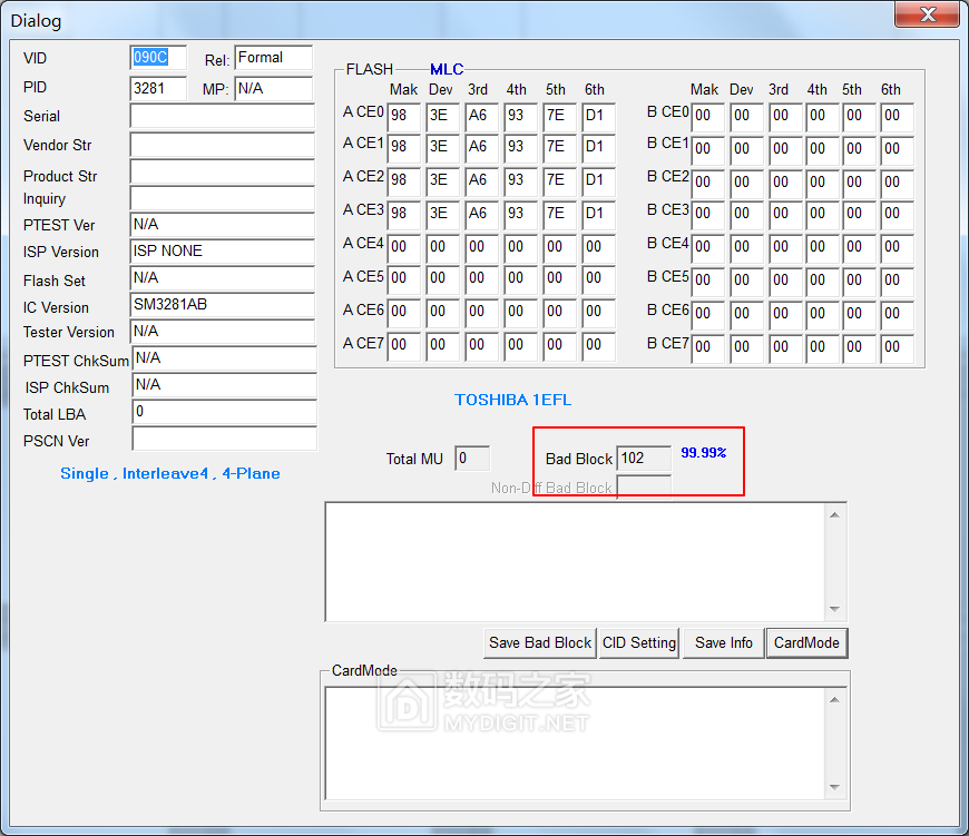

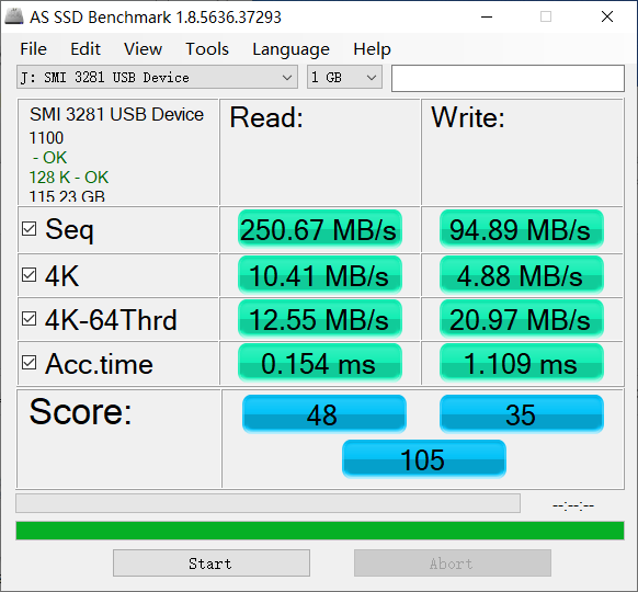

Snipaste_2022-07-02_20-08-44.png Snipaste_2022-07-02_21-40-18.png 定容开,可以开出118G。
image.png 决定先不折腾了,顺序读写速度可以,4K比903强,全剧终。
