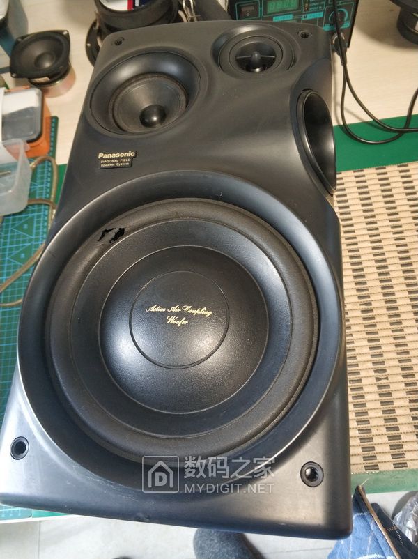

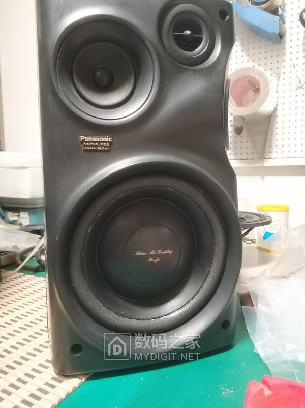

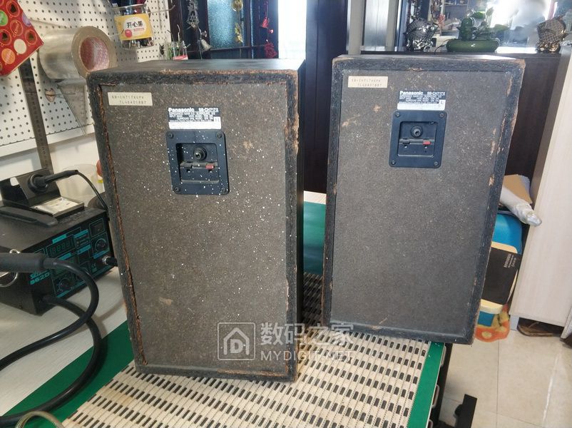

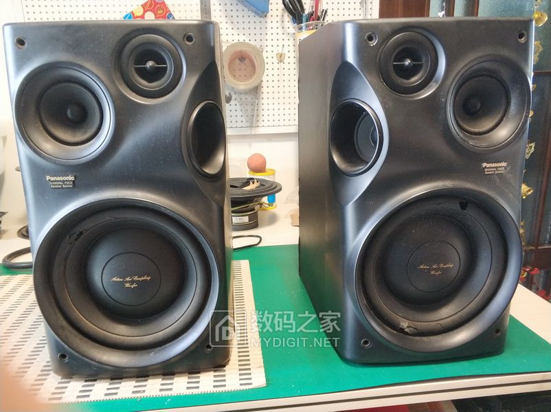

收回来的样子   总体品相还是凑活的 划痕不多 但是两只辐射盆泡沫边都坏咯 毕竟20多年的老东西咯
整体品相还是不错的
整体品相还是不错的
背面  刨花板有边缘粉化  贴皮略有开翘

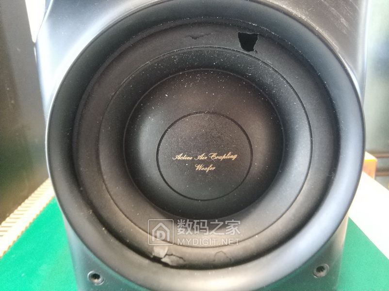

右声道辐射盆边一个大洞
右声道辐射盆边一个大洞1处开裂
左声道辐射盆边1个大洞 3处开裂
试了下机   非常不错  都正常出身   就是辐射盆边都坏了  漏风   风很大   半米远都能感觉到:titter:

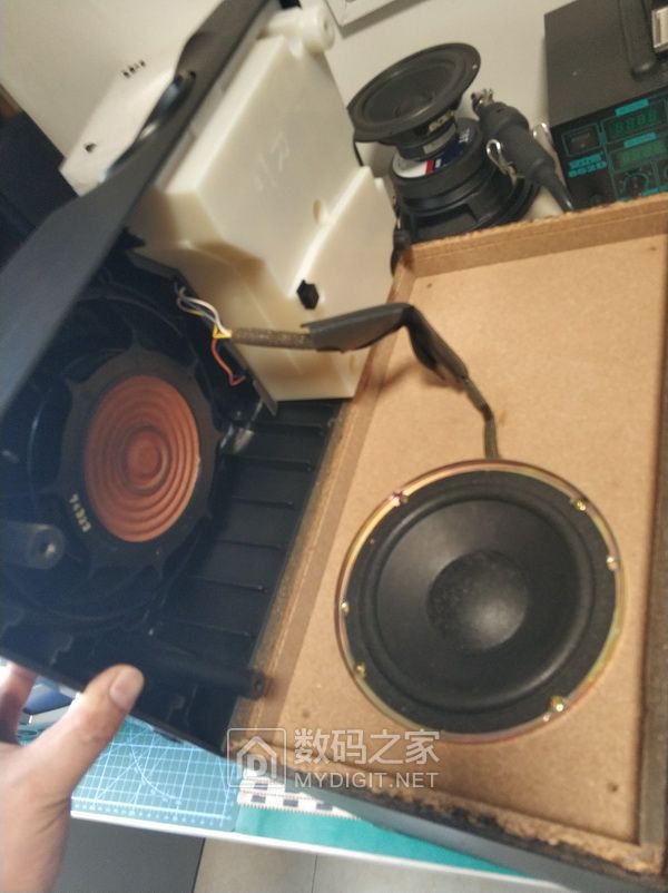

因为自己有这个机器  小时候就拆过   准备试着换泡沫边  正好也拆开给大家看看

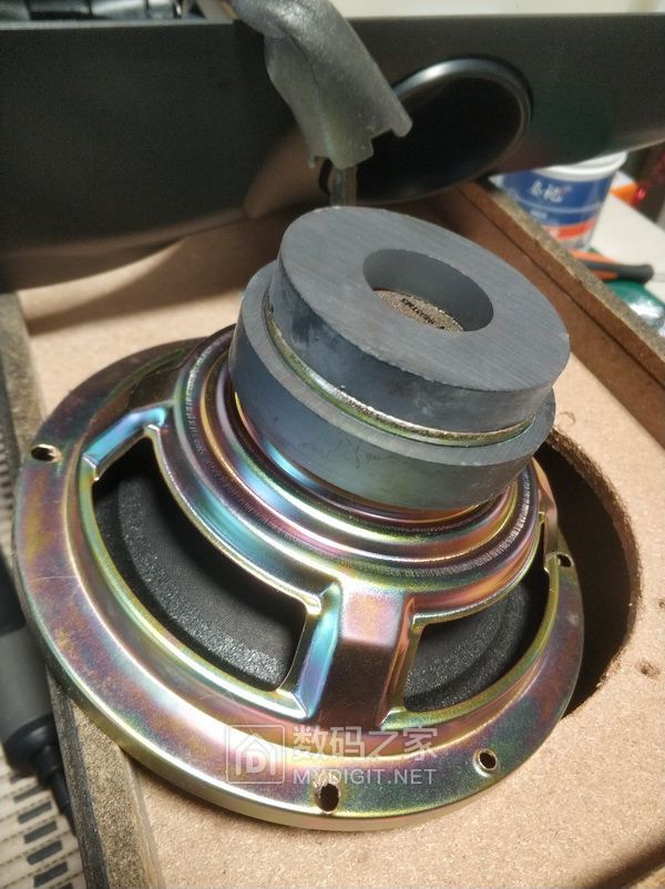

低音喇叭6.5寸的  还好喇叭的边基本没问题   有一只有一点裂  凑活涂了点胶将就咯

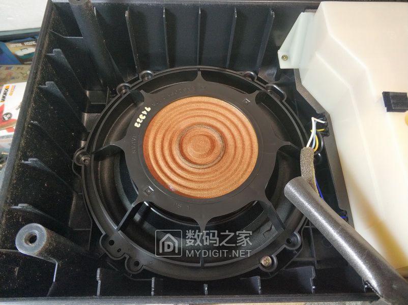

辐射盆的背面  有弹波片的  塑料支架  不过还是效果挺好的

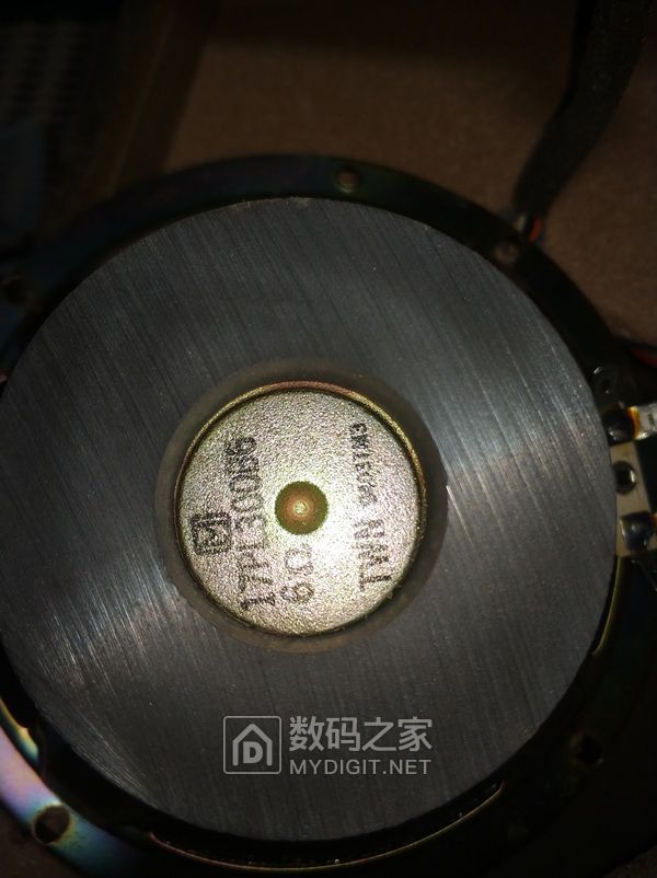

6.5寸的低音喇叭  双磁钢的  当年厚膜功放的组合机这种配置还是算不错咯
6Ω的低音喇叭

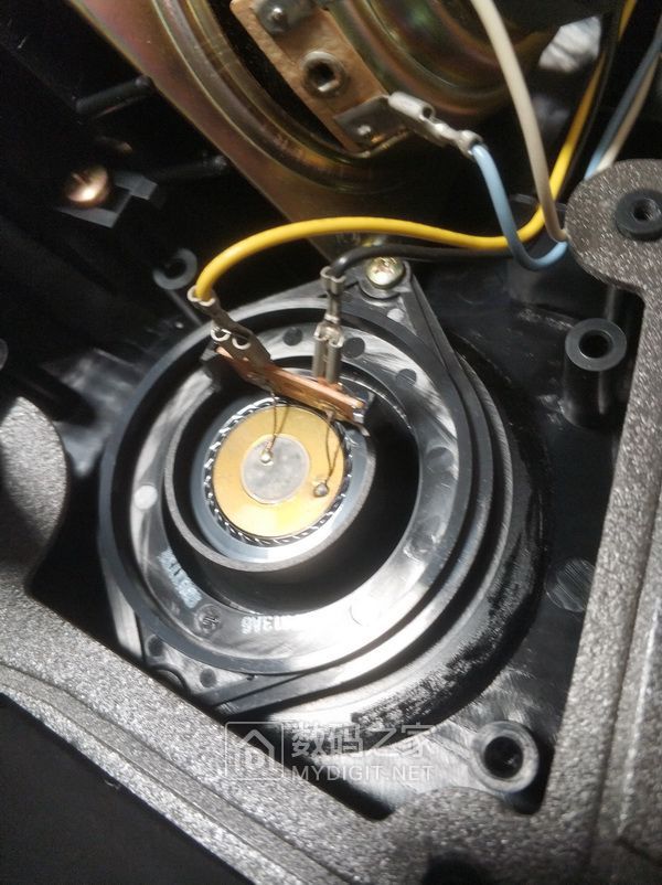

音箱上半截的三个喇叭  跟辐射盆一块儿装在音箱面板上的   有独立腔体

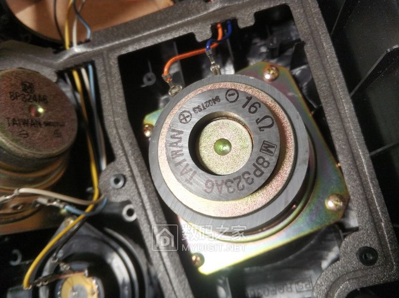

3寸的全音域的喇叭  也是双磁钢  一直觉得这个喇叭效果挺好  收的时候心想  要是别的喇叭都坏了  这两喇叭没坏也就值了 用这做个小迷宫箱应该不错:titter:
侧面的另一个3寸喇叭  这个就次多了  记得当年DM单上写的是“对角线环绕扬声器系统”  原厂设计的是单独接的功放的一路环绕输出  实际环绕效果嘛  基本连个响都听不到:lol:
额  寒碜的高音  没办法  当年组合机基本都这样  基本属于装饰品:lol:

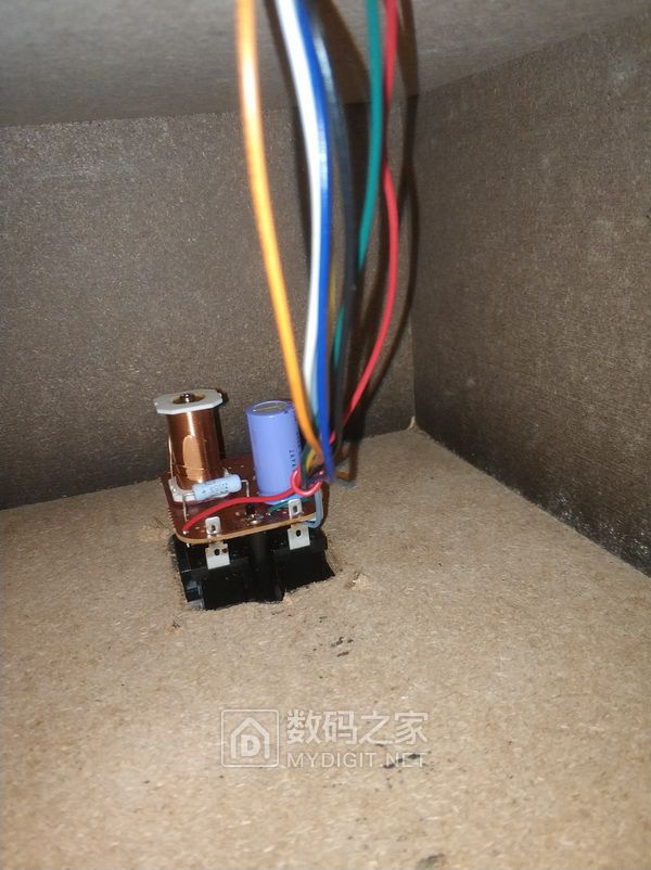

箱体里面  没有吸音棉证明确实是原装货  接线柱背后有个简单分频器

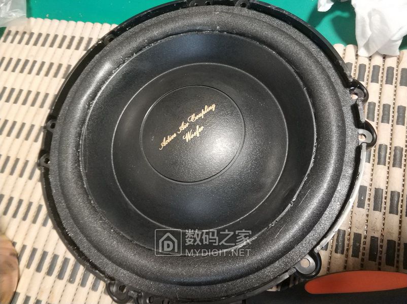

两只辐射盆泡沫边坏的厉害  且老化严重  一摸就渣  没法补  只能换
没有溶胶剂  配合热风枪一点一点撕的  可惜有只辐射盆被烤变形了点:cry:

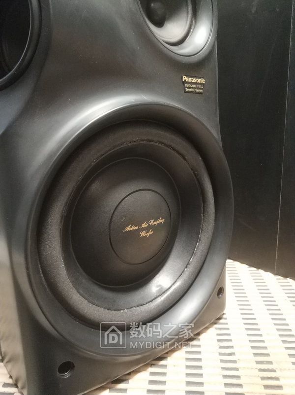

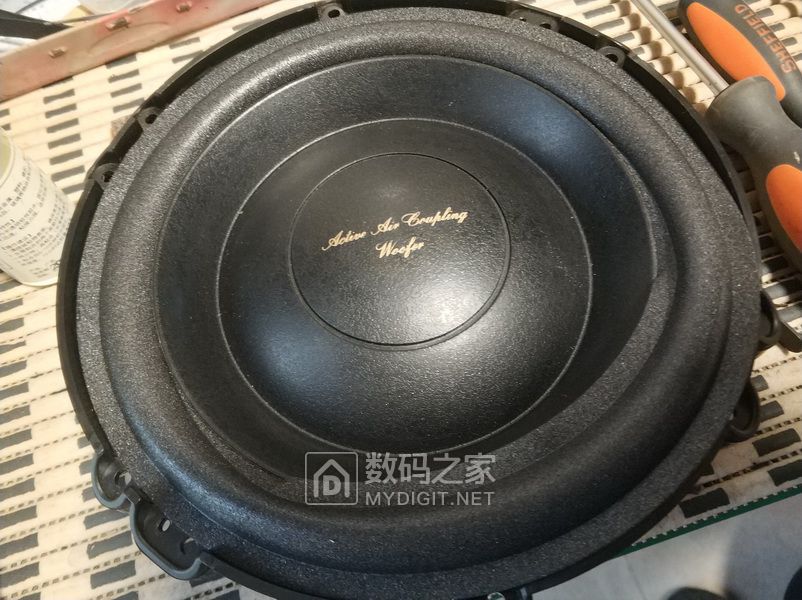

买了8寸泡沫边套上   尺寸正合适
第一次换边  找了视频学习  可惜看上去简单  实际操作还是要技术的啊   真TM难看   不过好歹还是粘上咯  也算是成功修复:biggrin:
装好 收工  满血复活   应该还能再战20年吧
另一只换边的辐射盆  下边缘的辐射盆被热风枪吹变形了点  不过不影响使用   网罩一上也啥都看不出来
总结下  喇叭换边还真是不好弄  涂胶水的量  盆边位置调整  都不好弄啊  不知各位大神有啥诀窍么
