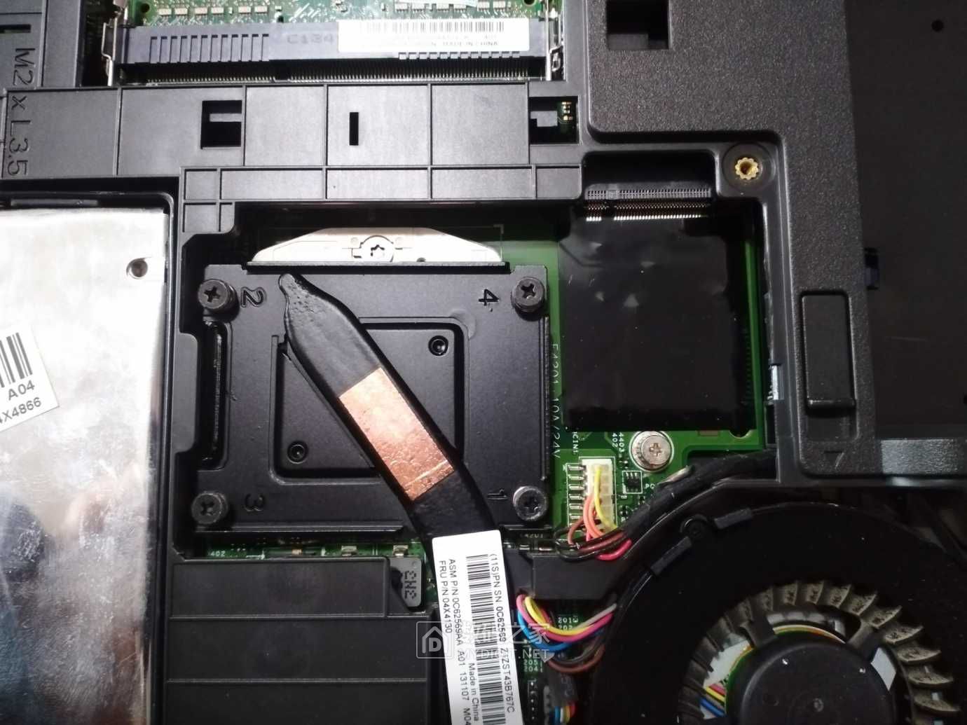

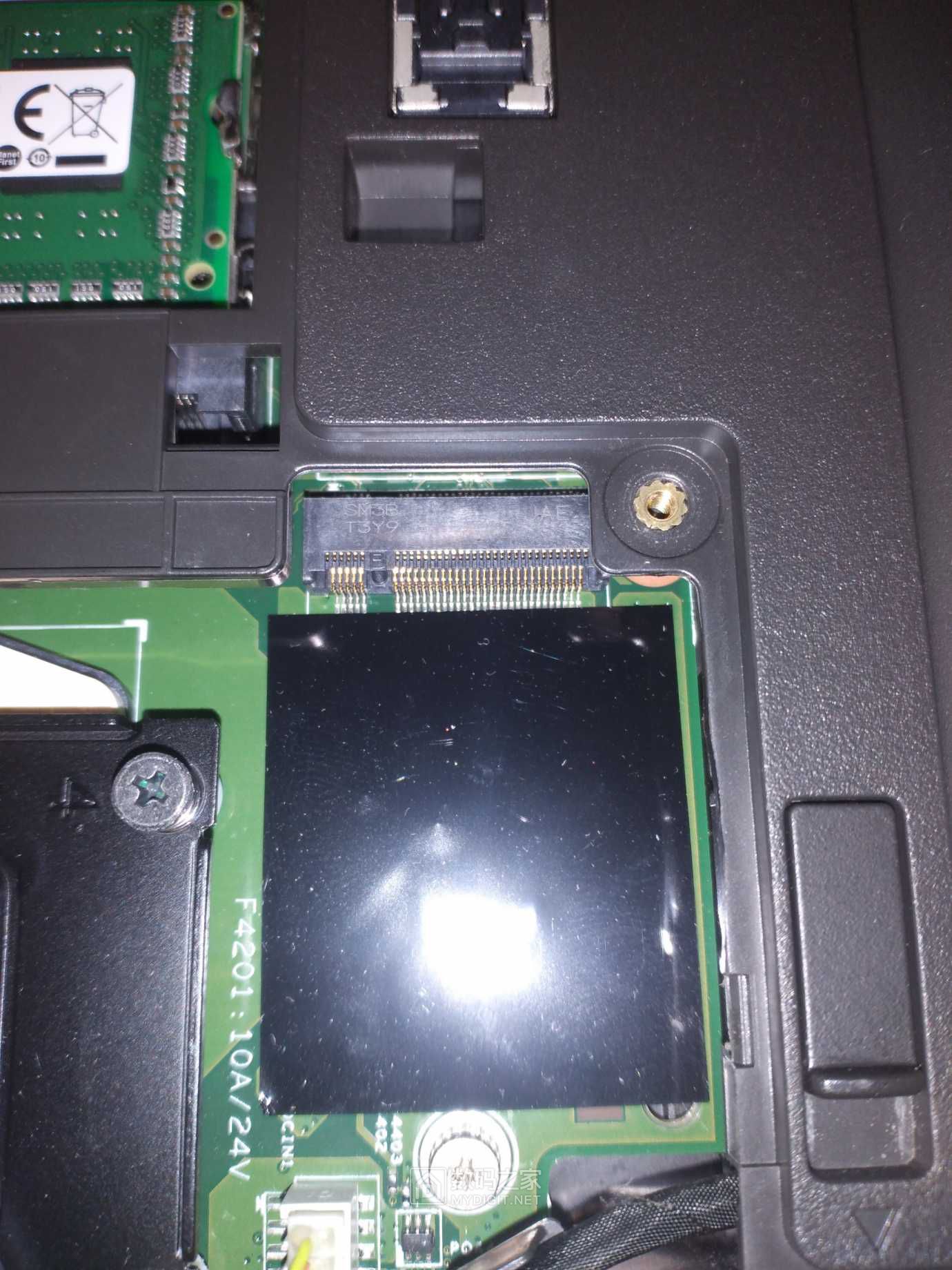

本着物尽其用的想法,想把一台用了多年的老笔电(联想ThinkPad L540,)升级一下再战几年。升级嘛我就只知道把内存加大、换固态硬盘。加内存好办,机器内部有两条内存插槽,买两条8G内存换上就可以了。想加块固态硬盘,拆开底部的盖板发现主板上有个接口空着,看上去有点像M2的固态硬盘的接口,因为没有单独买过固态硬盘,想向坛友们求证一下,这个接口是装固态硬盘的么?接口空闲处尺寸大概30x35mm。另外,有时候想用双屏干活,这型号的笔电标配屏幕是1024x768的分辨率,我想另配块2K的外置便携屏以实现双屏显示,不知道购买时要注意些什么?

l68990040 发表于 2023-2-27 12:15
NGFF协议的2242 M.2接口,一般是插m.2的网卡,也可以插个NGFF的m.2固态硬盘,120G的大概也就30多块钱,买个 ...

 楼主| 发表于 2023-2-28 07:12:36 来自手机浏览器 | 显示全部楼层
不笨后悔 发表于 2023-2-27 16:03
这个好像是无线网卡插槽
https://webdoc.lenovo.com.cn/lenovowsi/new_cskb/att/106364/ThinkPad%20L440% ...
非常感谢这位坛友,自己也曾找了下说明书,居然没有看到。现在可以确定这个接口是M2的接口,插无线广域网卡。
