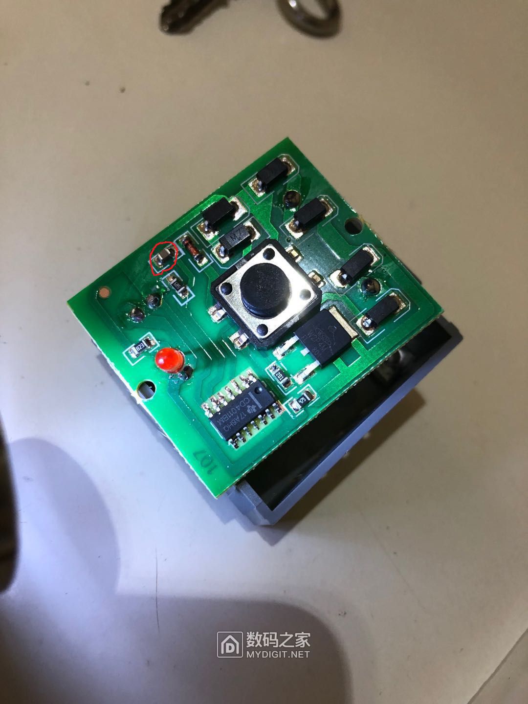

[照明] 鸿雁触摸按钮延时开关拆解
发表于 2020-3-15 15:11:13 | 显示全部楼层
把红圈内的电容容量扩大25倍
发表于 2020-3-15 15:12:55 | 显示全部楼层
二极管左边电容容量扩大25倍
发表于 2020-3-16 11:45:12 | 显示全部楼层
Never。 发表于 2020-3-15 17:53
把那个贴片电容换大电容 应该就能增加时间了,或者把那电阻换一下
电阻已经6.8兆欧了,要找更大的怕是很难。:sweat:
