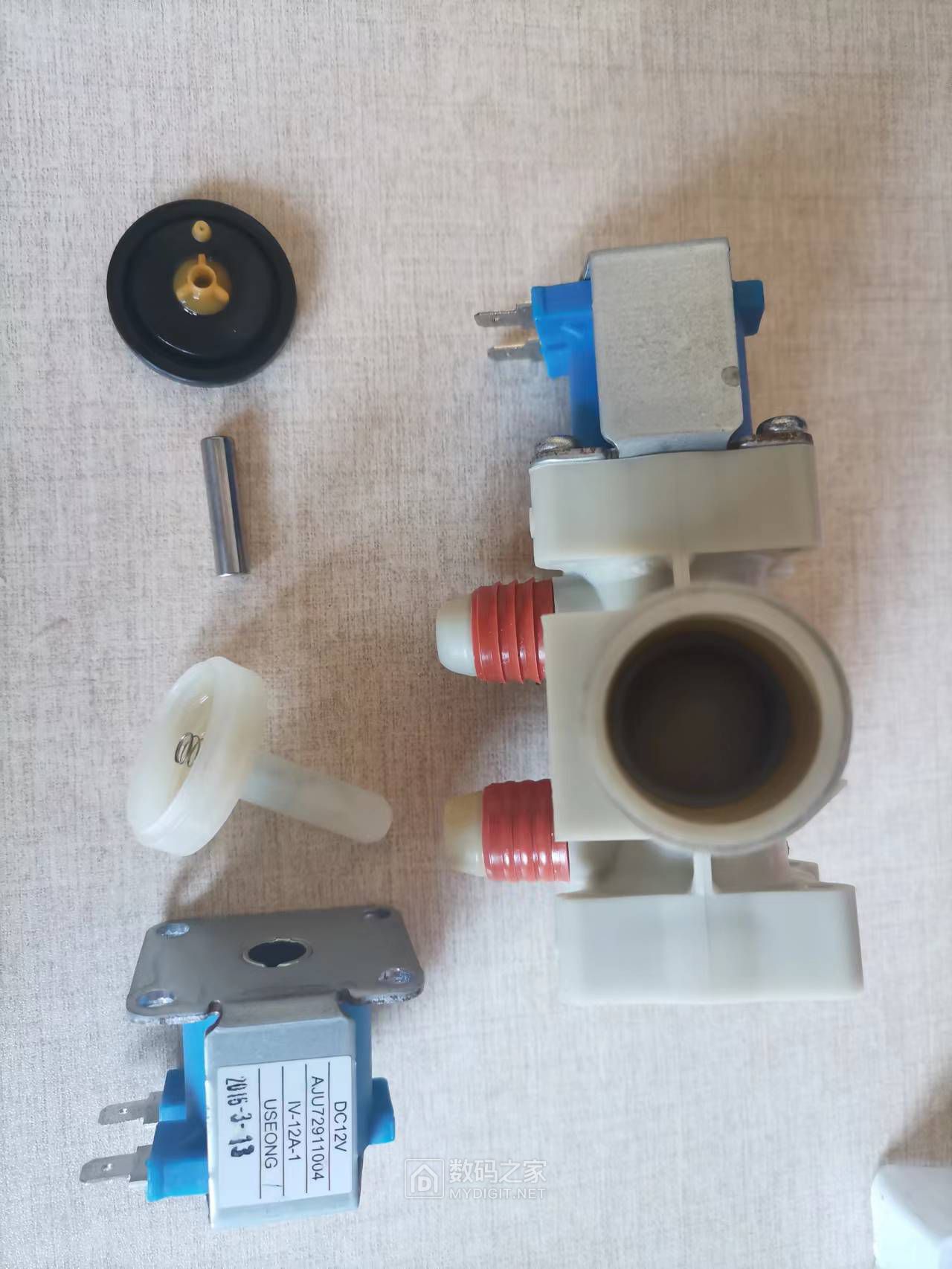

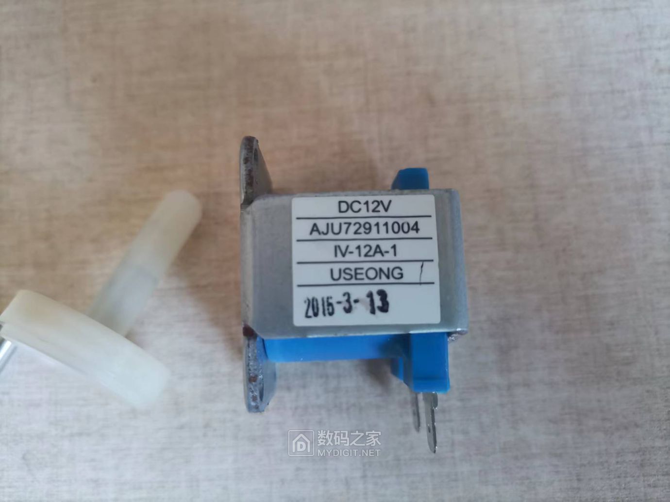

上个月洗衣机出现几次不注水,拆开看看又好了,用了差不多1个月。昨晚彻底不行了,重复开机都是不注水。于是又拆开看看,然后又好了。

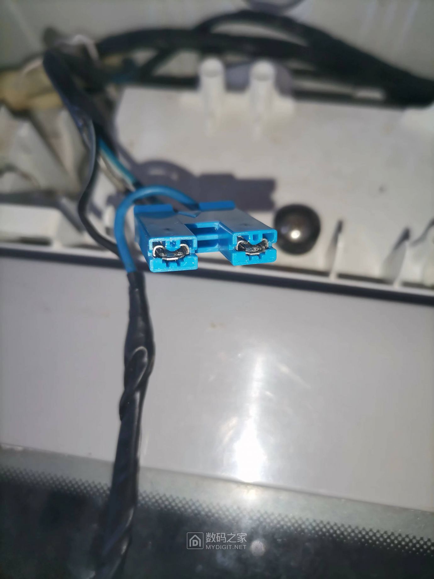

我大菜鸟,一开始没拔掉电磁阀就直接测电磁阀供电,结果一点电压都测不到。然后拔掉再测有8V左右的电压,刚启动瞬间能超过10V。
然后又插头触碰一下电磁阀,好像没听到声音。又触碰另外一个电磁阀好像有很小的声音,再触碰这个主阀好像又有点声音。(具体有点忘了)于是装回去,又正常工作了。
这插接的头子应该也不会存在接触不良的问题。以为是电磁阀里面有污垢卡壳,拔掉供水管将电磁阀余水抖拍干净的动作起了作用。

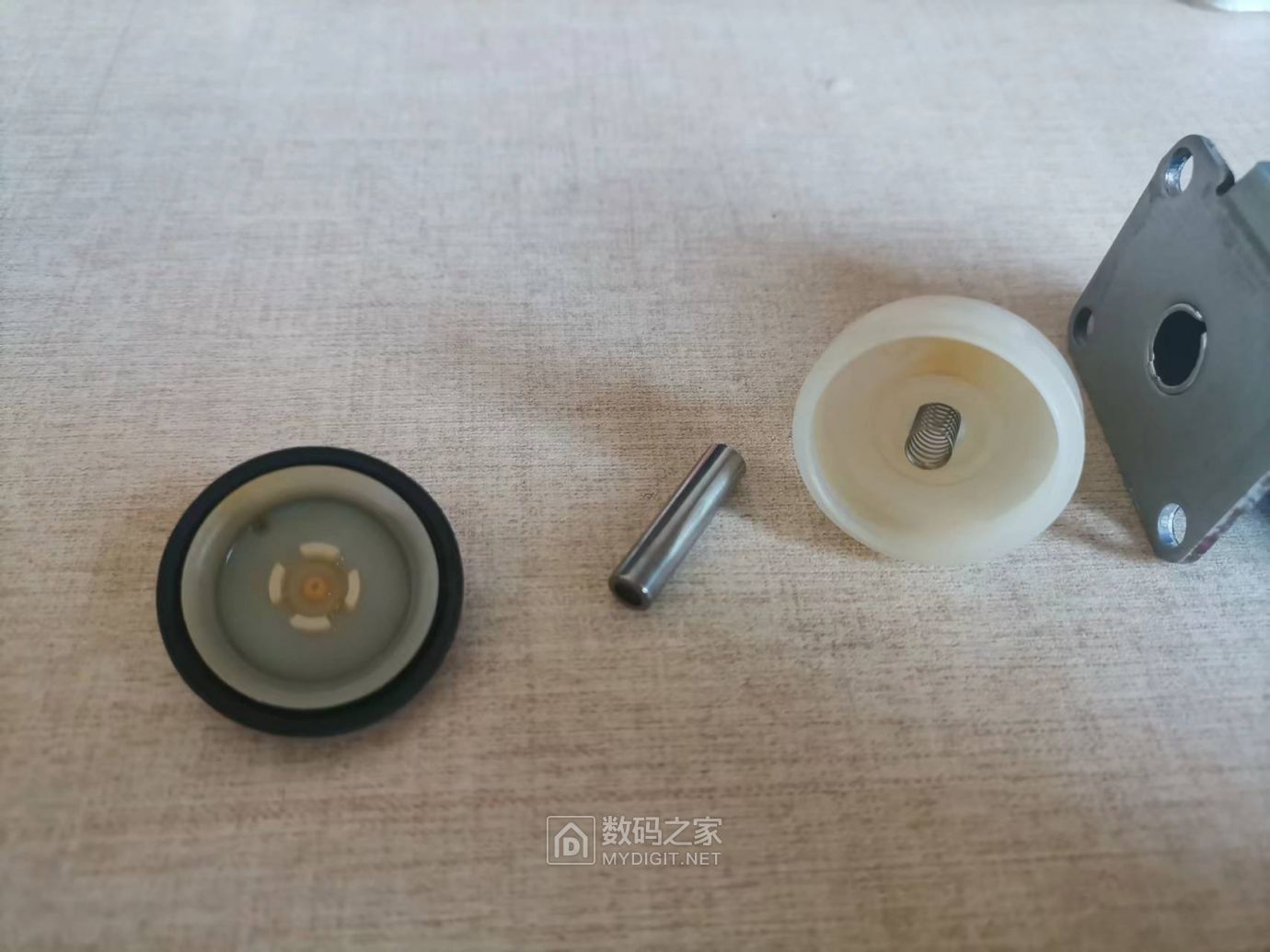

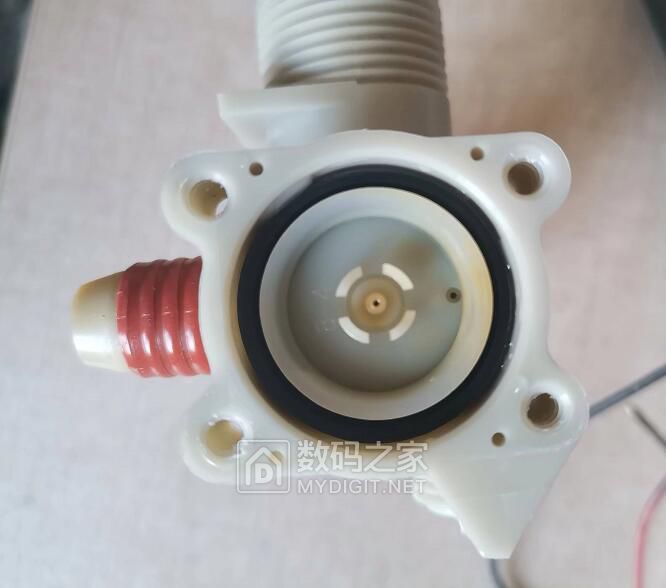

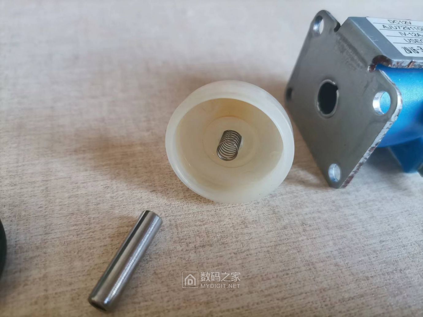

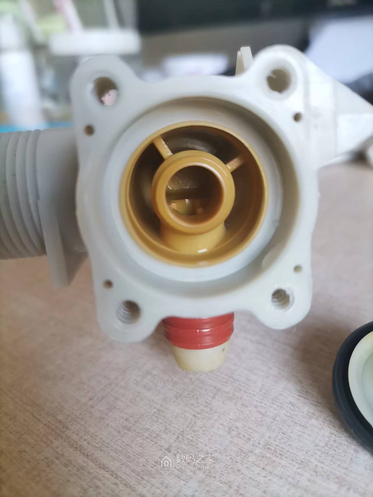

第二天装作很懂的样子拆开电磁阀,没什么发现,用12V电源试了一下吸合挺灵敏的。
到底是什么原因不注水呢?

gtf216 发表于 2022-10-14 07:28
拔下插头,启动注水,看有没有12V,如果没有往前查,如果有就是电子阀的问题 ...
就刚启动跳了一下12V,然后就降到8V左右。
 楼主| 发表于 2022-10-14 22:04:58 | 显示全部楼层
laipihou 发表于 2022-10-14 08:48
看看输出电压够不够,一定要带载测量,就是工作的时候在线测量。
工作时测不到电压,顶多2V,不知道怎回事。不过好像我是在不能注水的时候测的。
 楼主| 发表于 2022-10-14 22:06:12 | 显示全部楼层
scxj 发表于 2022-10-14 10:27
如果电磁阀上测不到电压或不稳定,而拔下后就有电压8~10v,那就是供电部线虚接或者供电电源故障了。 ...
有道理。
 楼主| 发表于 2022-10-15 14:11:13 | 显示全部楼层
gtf216 发表于 2022-10-15 07:39
这也有可能是低功耗的一种运转模式,电磁阀吸合后只需要很小的电流就能保持,我觉得还是电磁阀本体的问题 ...
线圈断了就再也没法工作了吧?
发帖后现在洗衣机又正常工作了,只试过一次半途不注水,暂停再开始又行了。
