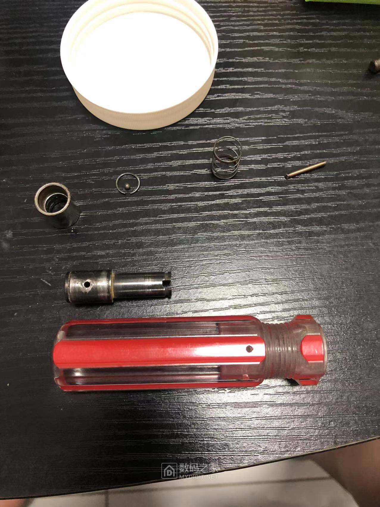

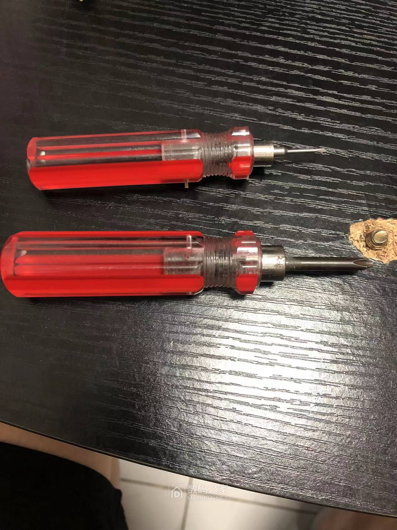

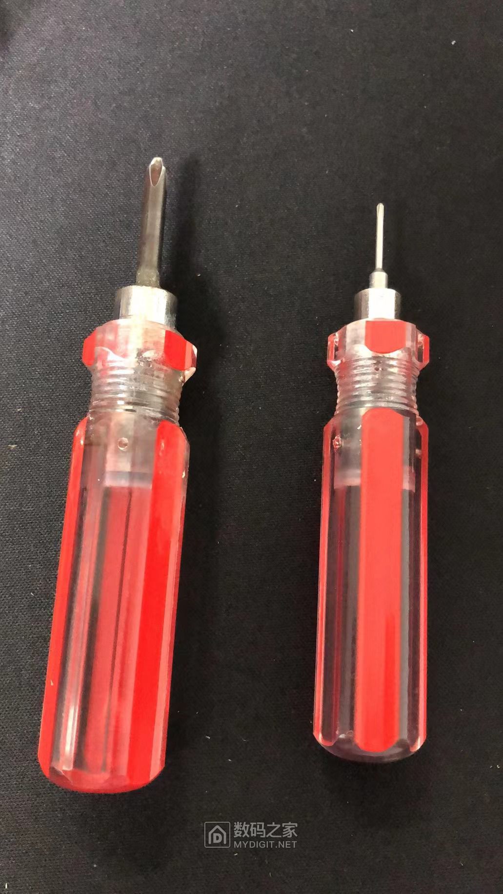

大点的螺丝刀用的5MM电批的夹头,小点的螺丝刀用的4MM的电批夹头,话不多说大伙看图片。

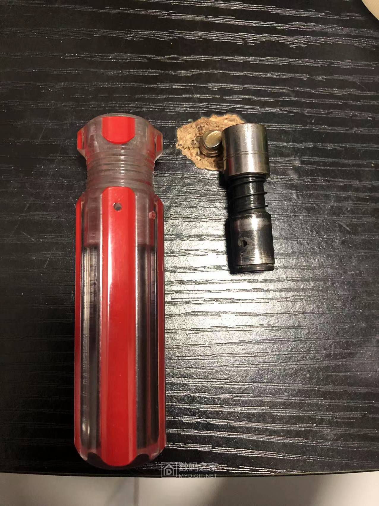

顺序有点乱了,大伙凑合看  夹头和手柄用AB胶的同时,还有个2MM的金属轴查进去的

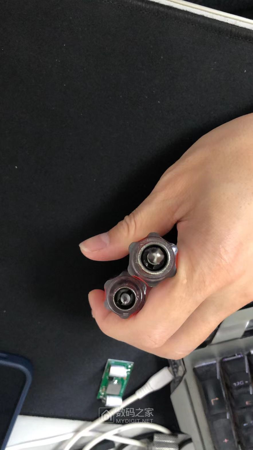

 楼主| 发表于 2022-4-23 17:08:16 | 显示全部楼层
douzi707 发表于 2022-4-23 16:58
4MM的夹头不好找,
好的,淘宝上面一大把的。我是工厂这边有很多报废的电批,就拆了几个回来自己搞得
 楼主| 发表于 2022-4-23 17:47:16 | 显示全部楼层
ztlh158 发表于 2022-4-23 17:37
有几个螺丝刀十字口拧花了,唉
直接吧和我一样这样做螺丝刀,耐用。

 楼主| 发表于 2022-4-24 16:41:28 | 显示全部楼层
欧根 发表于 2022-4-24 14:22
销子弄短点,两头的孔用胶堵一堵,不然不能带电作业!
是的,一定要封住的
 楼主| 发表于 2022-4-24 16:43:09 | 显示全部楼层
mm_mjp 发表于 2022-4-23 20:15
买了好久的快拆头,一直找不到合适的手柄。你这个是现成的手柄还是拆的旧螺丝刀啊? ...
这样的螺丝刀我做了好几套了,用旧的螺丝刀手柄拆也可以,再1688上买现成也可以的。反正都是要加工孔的
