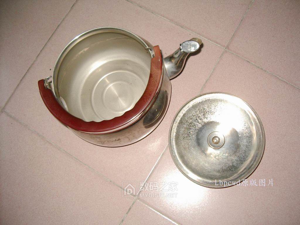

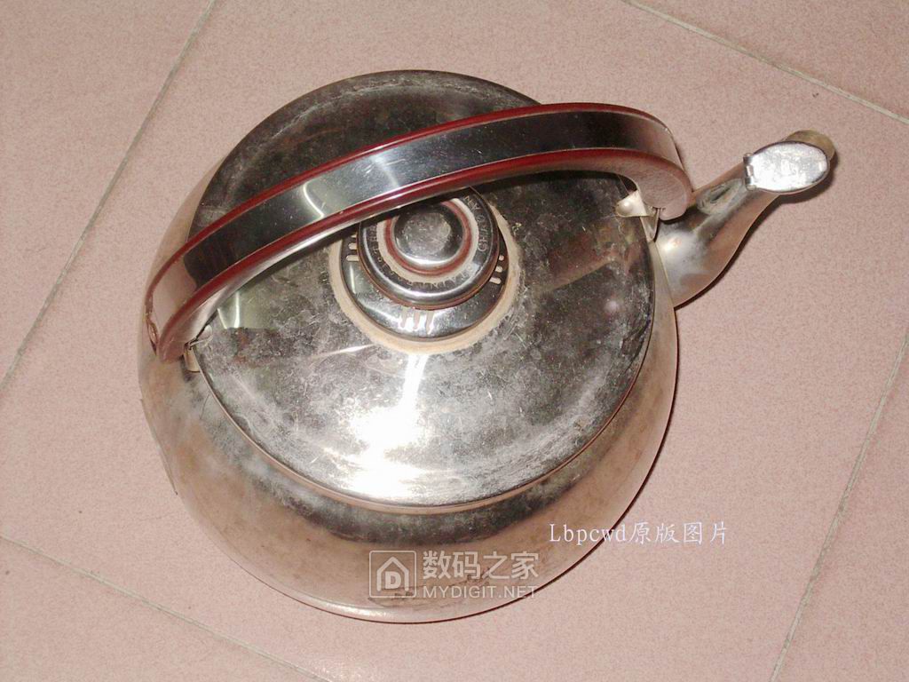

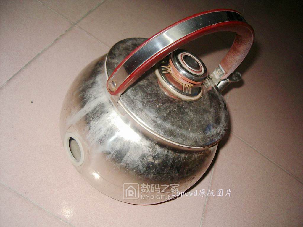

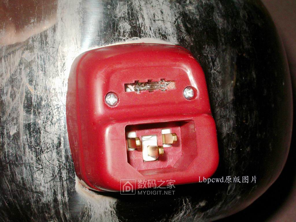

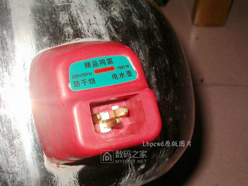

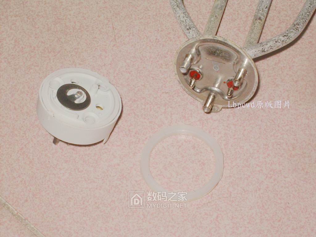

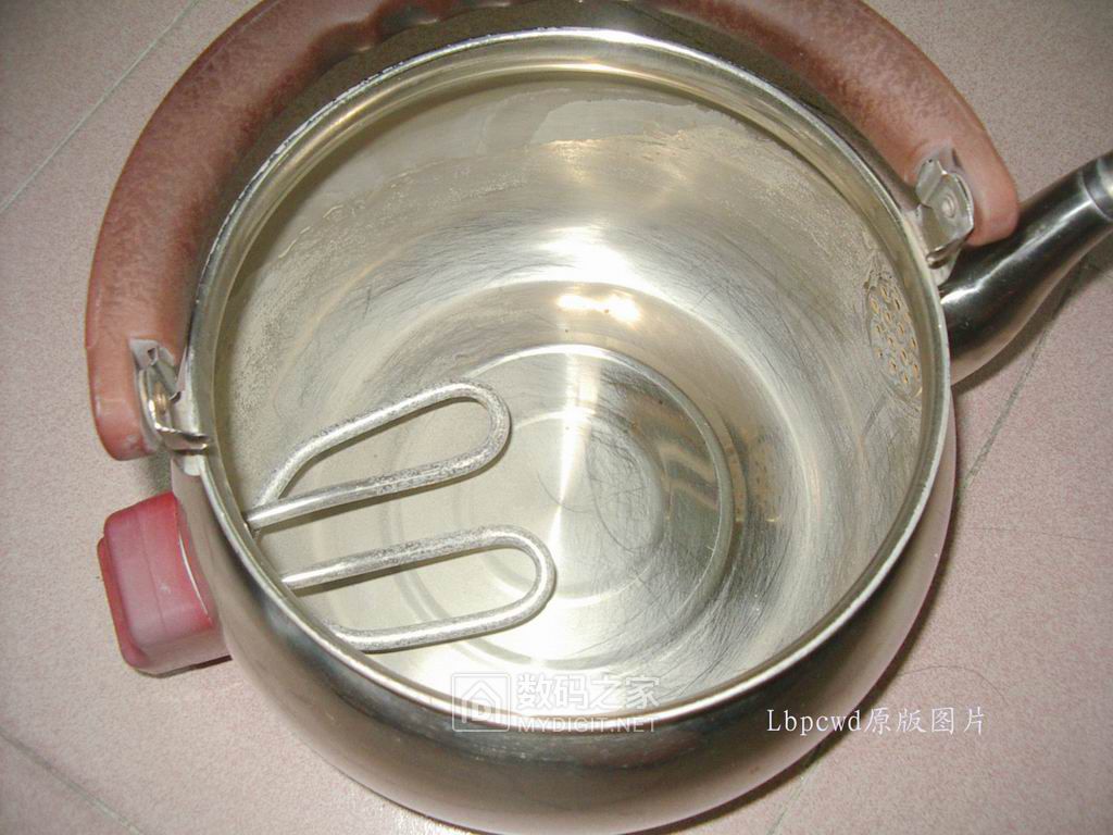

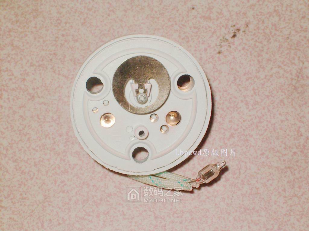

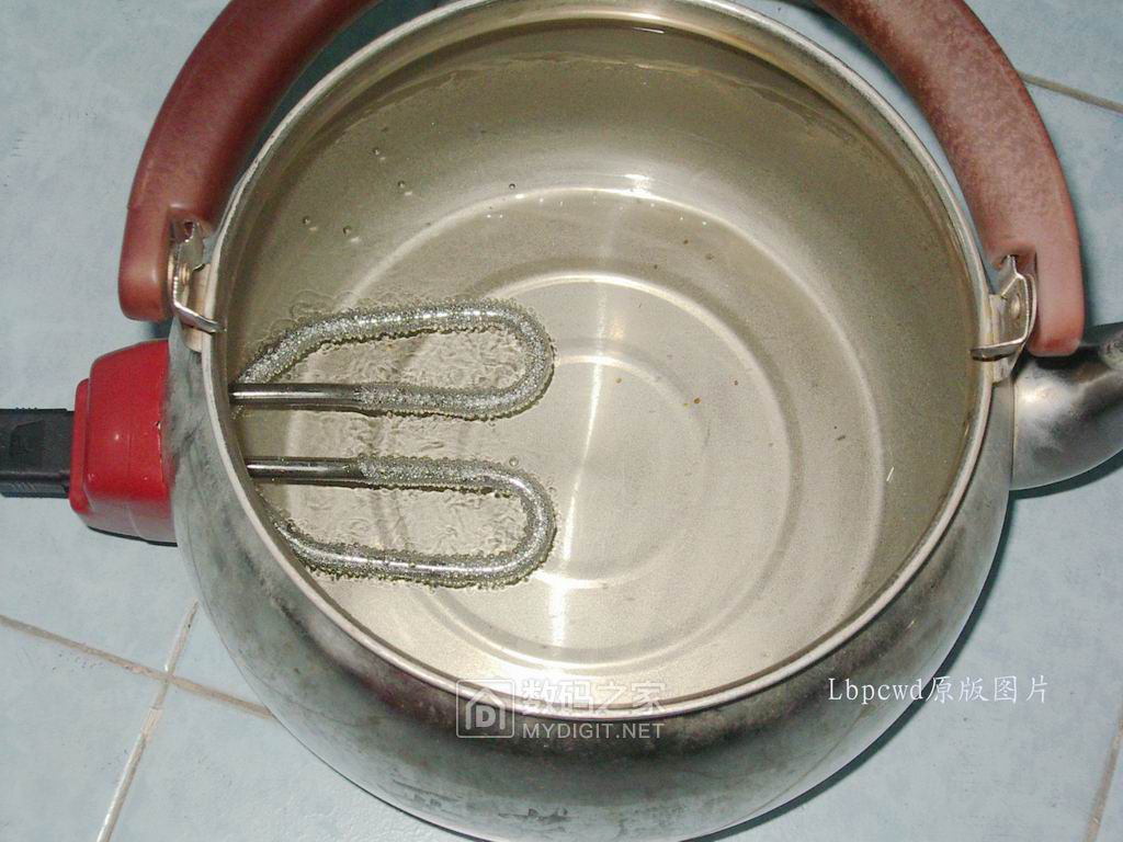

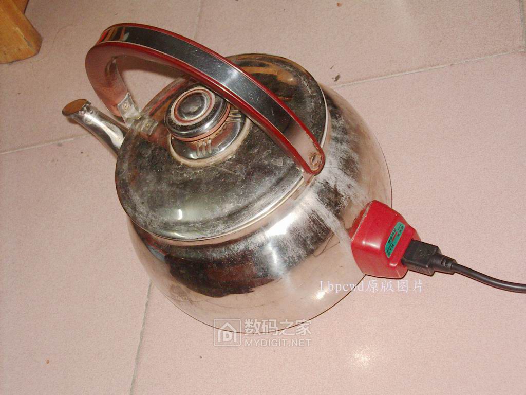

老款的大电热水壶不加热了

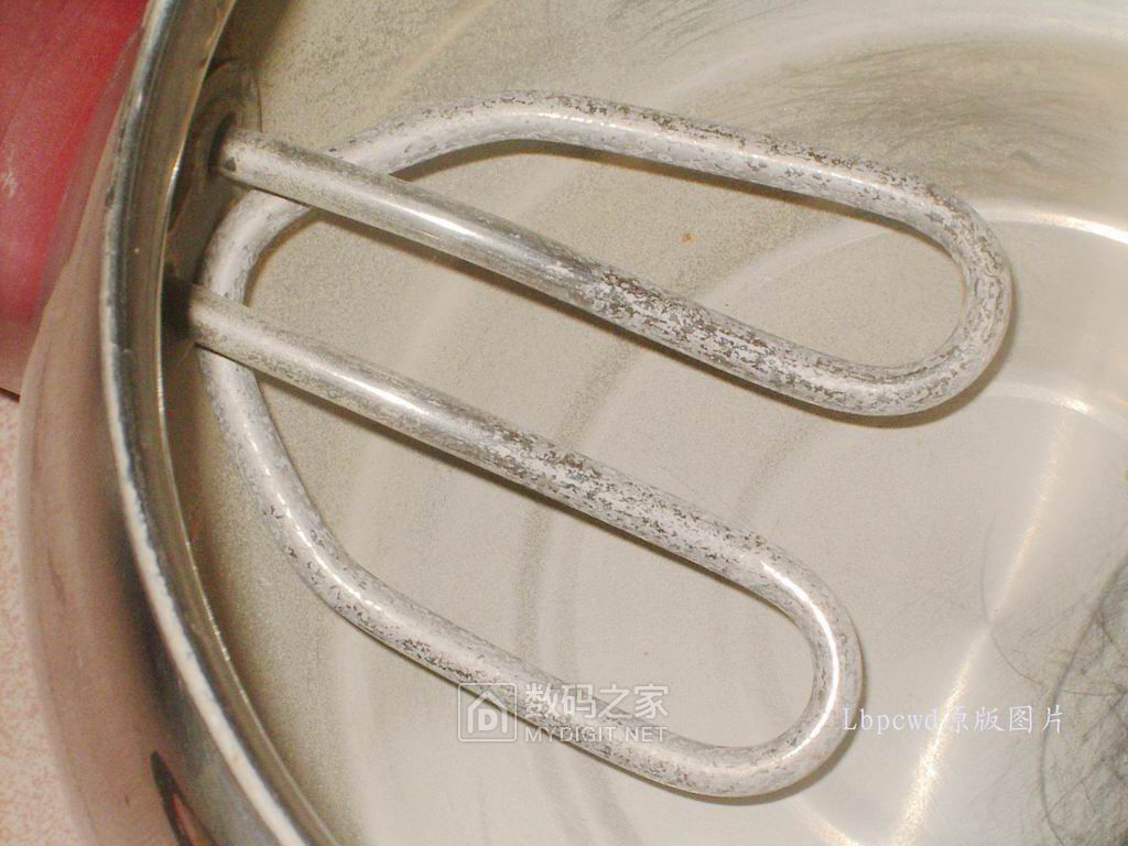

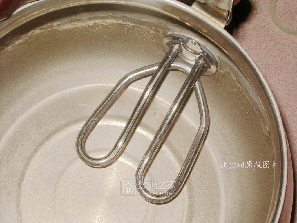

发热管式的

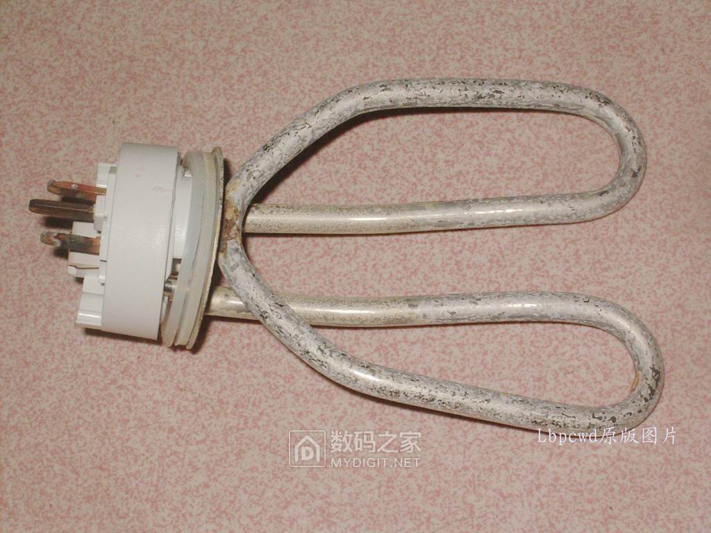

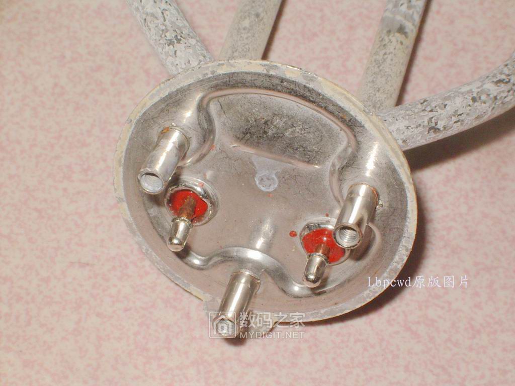

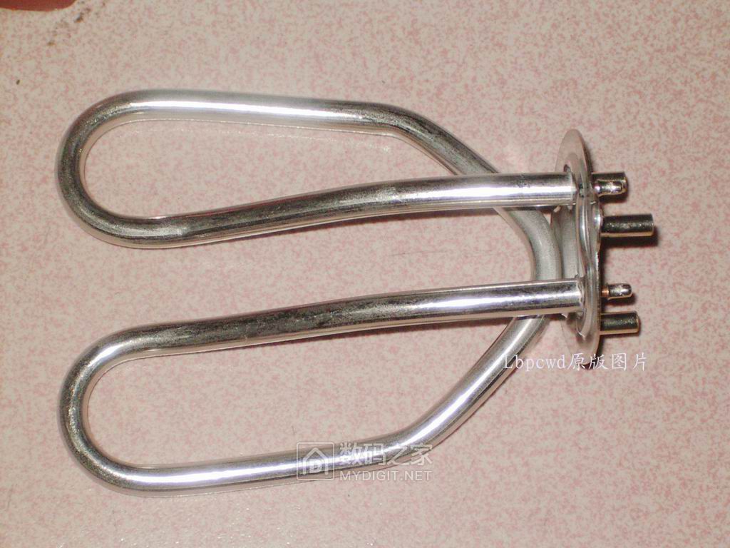

发热管

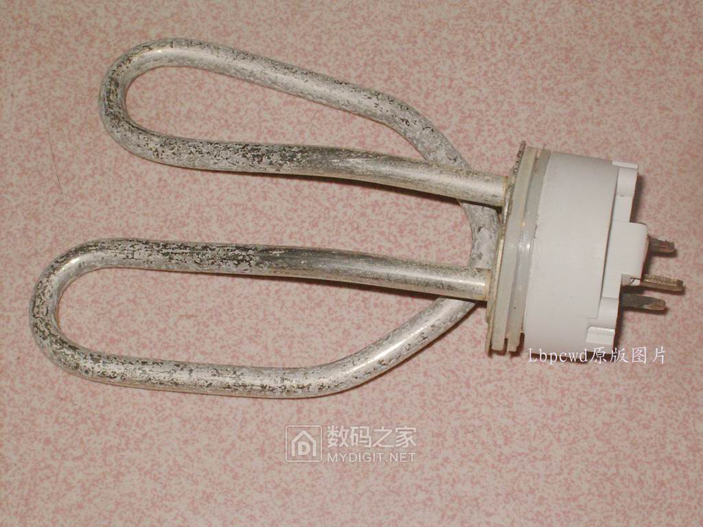

拆下的发热管
底面
分离开防干烧的保护器

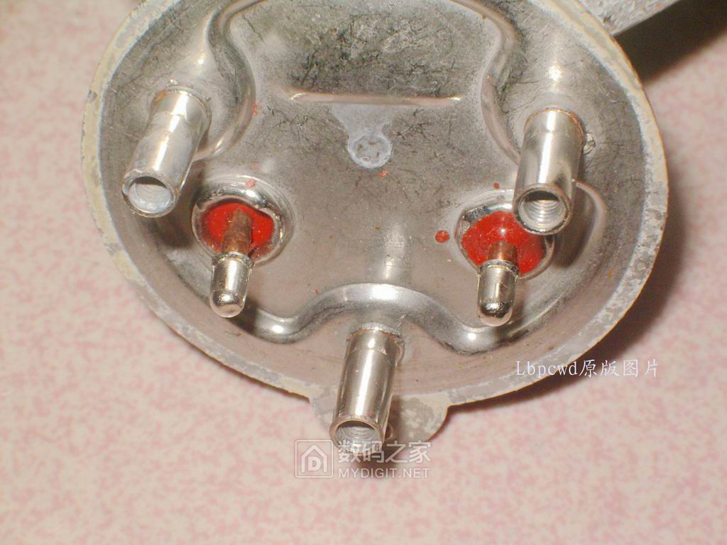

发热管接口
特写一下

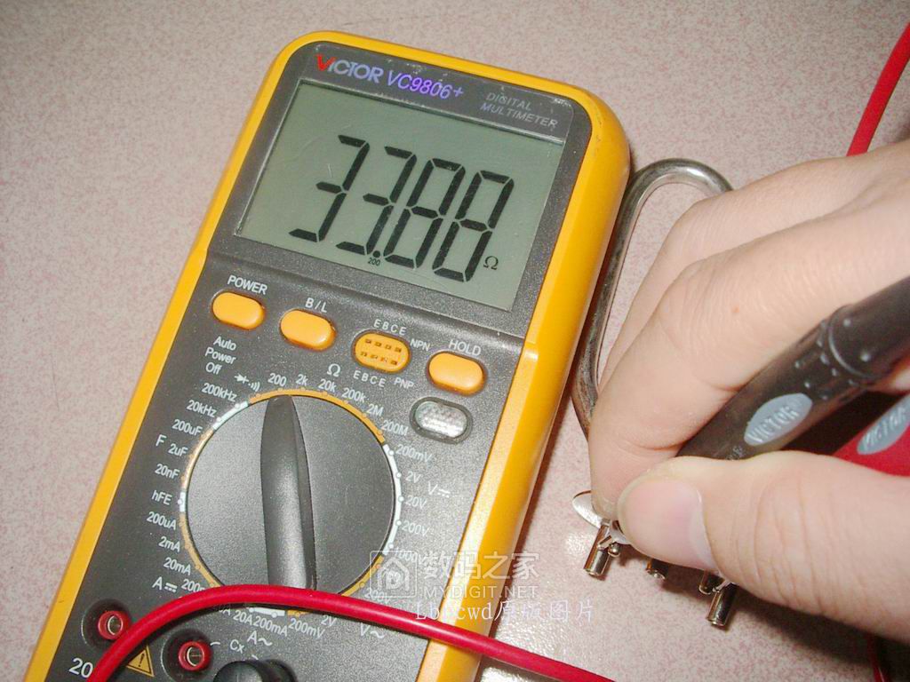

测量有阻值,发热管应该是好的,这款电水壶一般坏得多的都是那个防干烧保护器

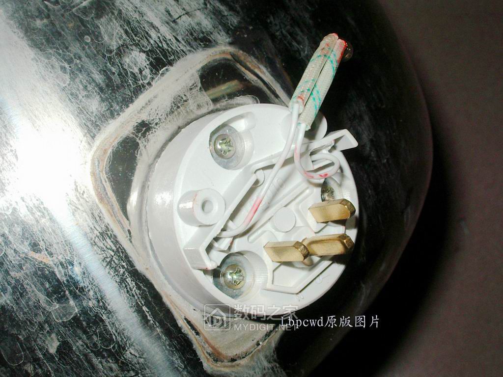

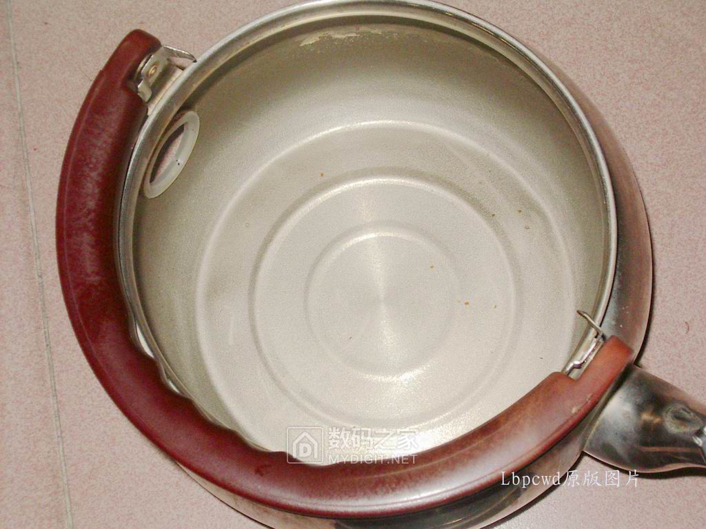

水壶体
接口
脱开盖子
壶身内部

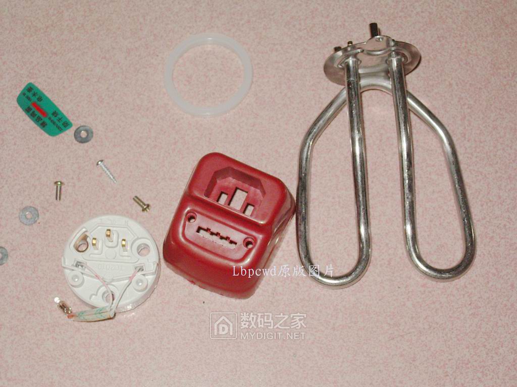

手头上有一整套备件

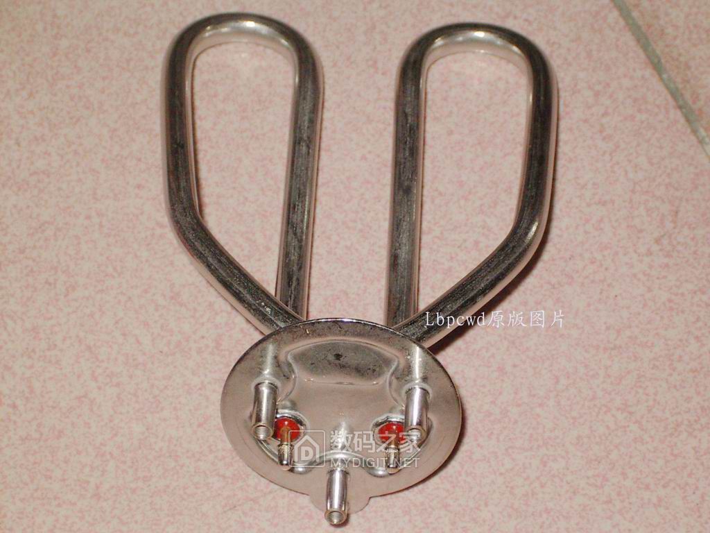

新发热管
嘎嘎新

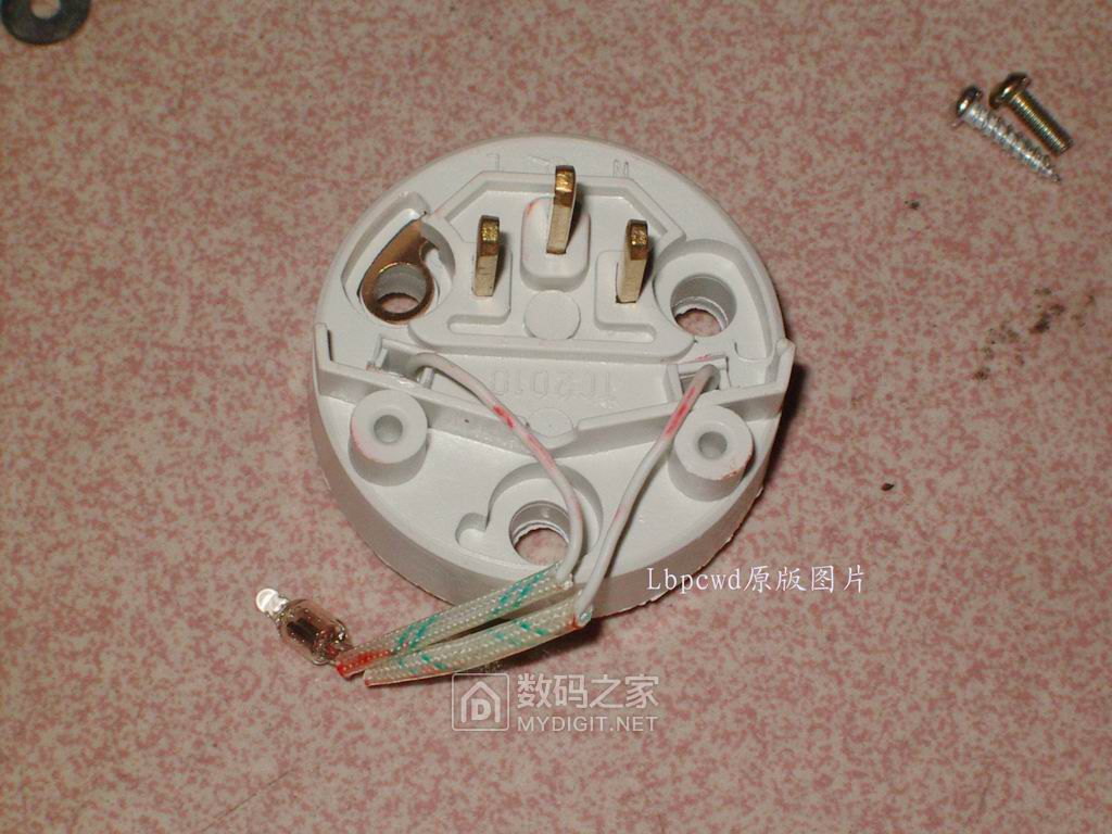

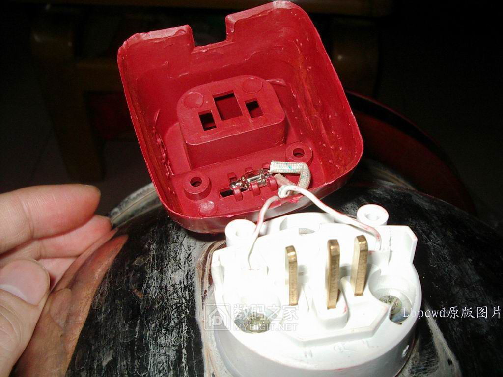

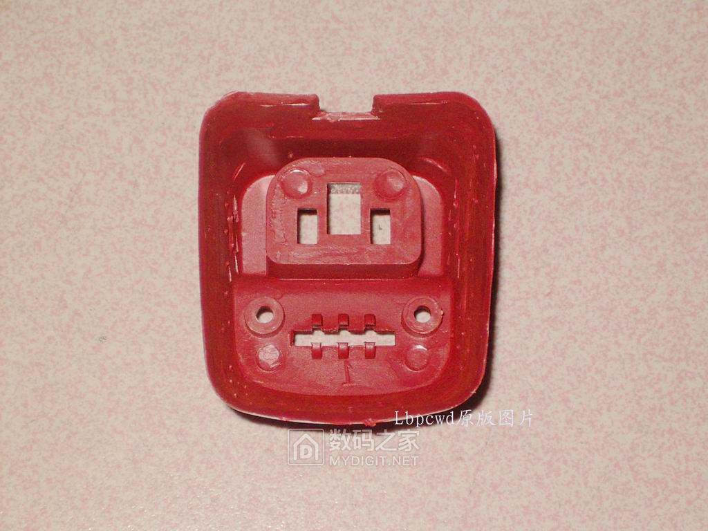

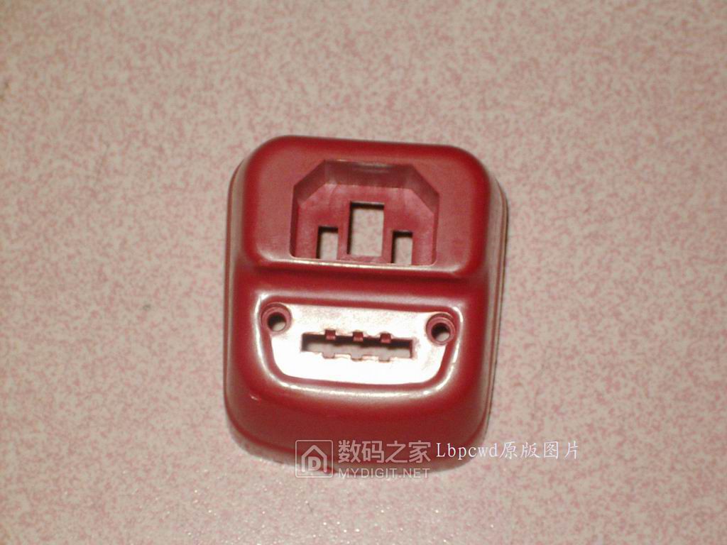

接头盖
内面
保护器接头
反面
安装好接头
安装新的电热管吧,旧的还是好的,那就拿来当备件吧

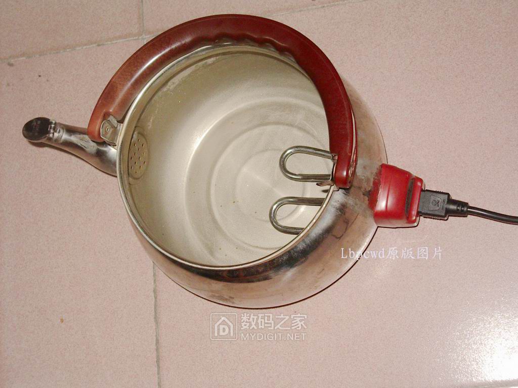

完成

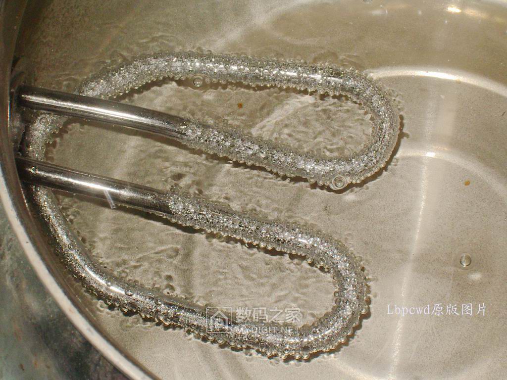

通电测试
开始加热了
OK了
