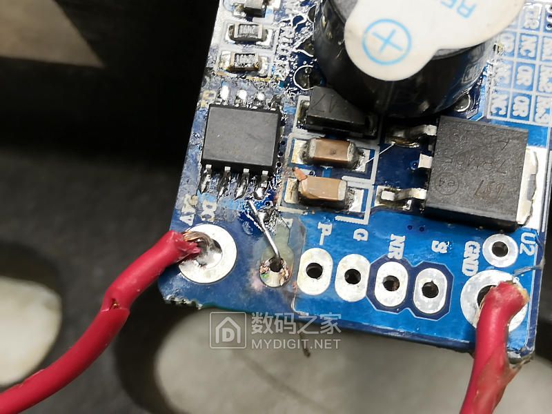

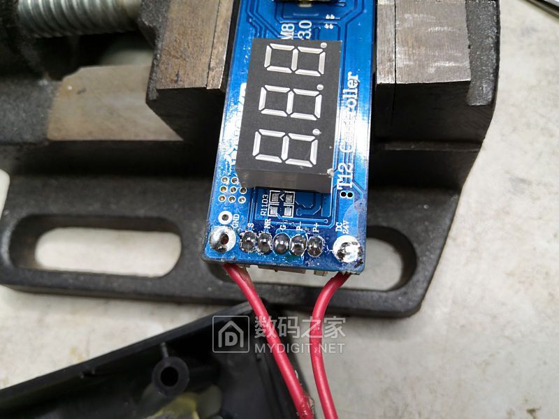

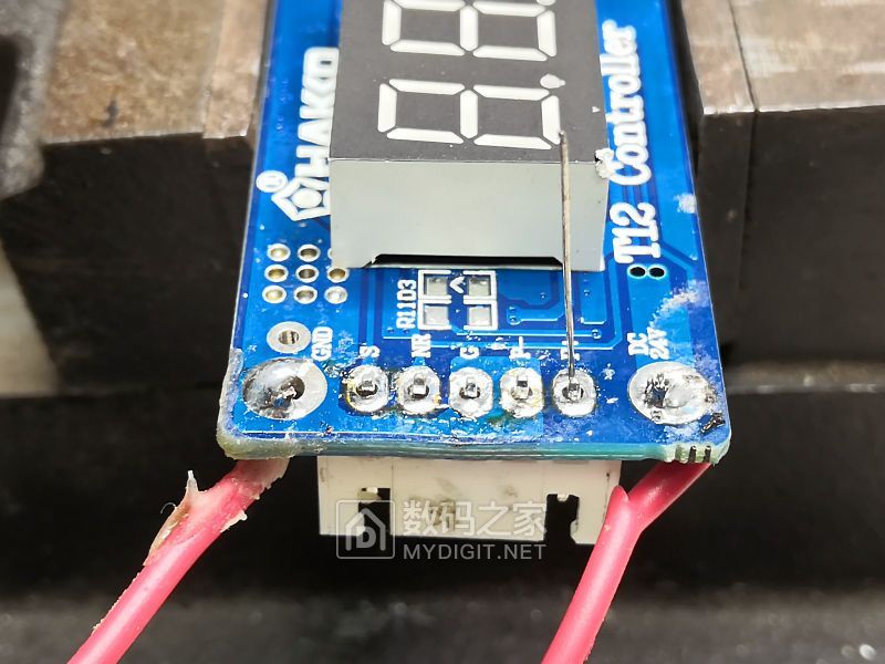

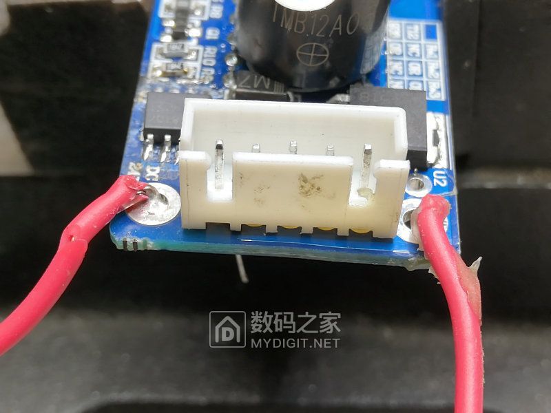

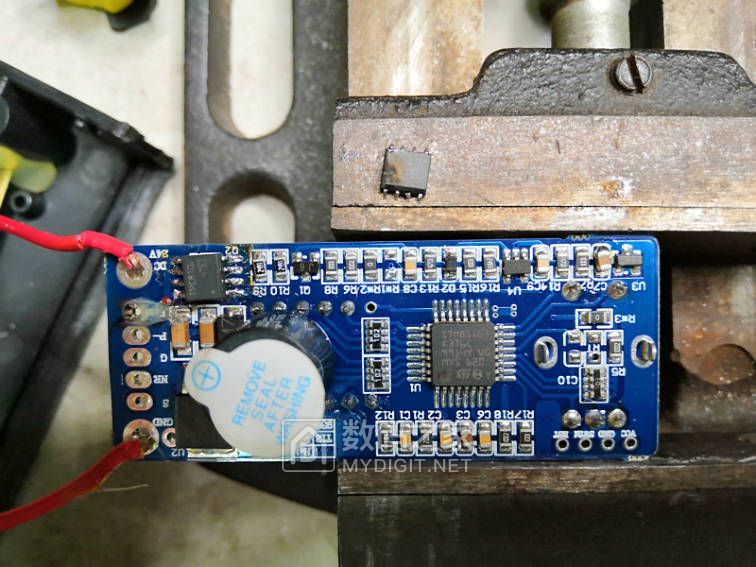

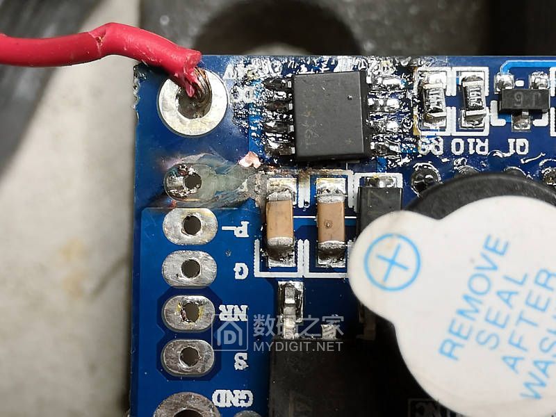

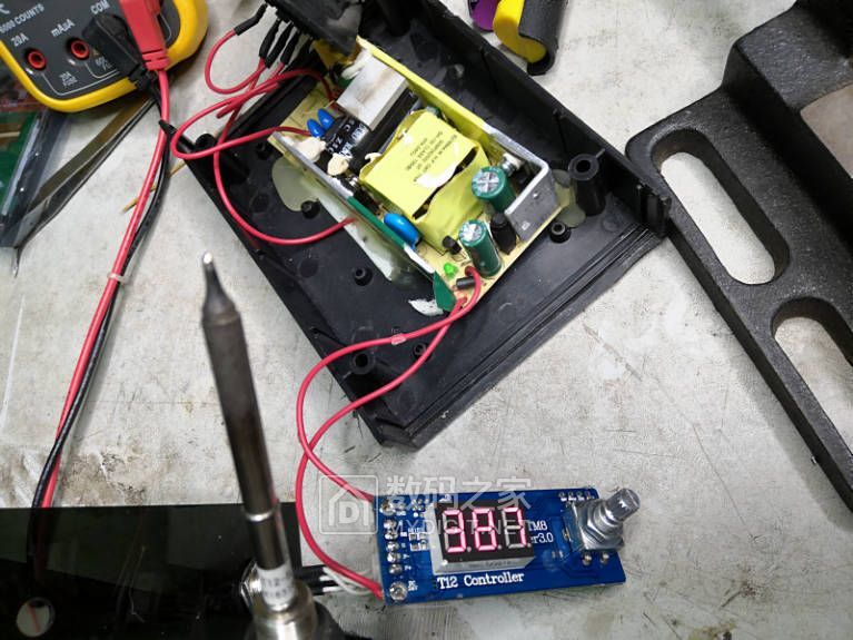

拆修数显t12,这次焊zvs直接把MOS管个铜箔都炸飞,看我飞线修好它。
以往的经验,MOS管已经更换
铜箔直接蒸发了
电阻脚飞线

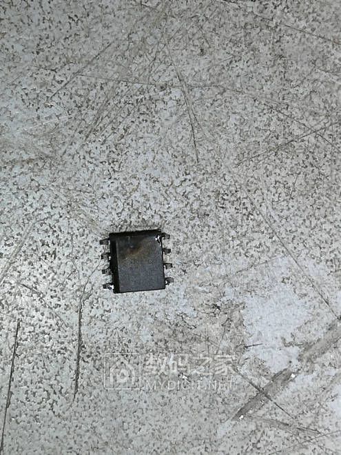

炸飞的MOS管
