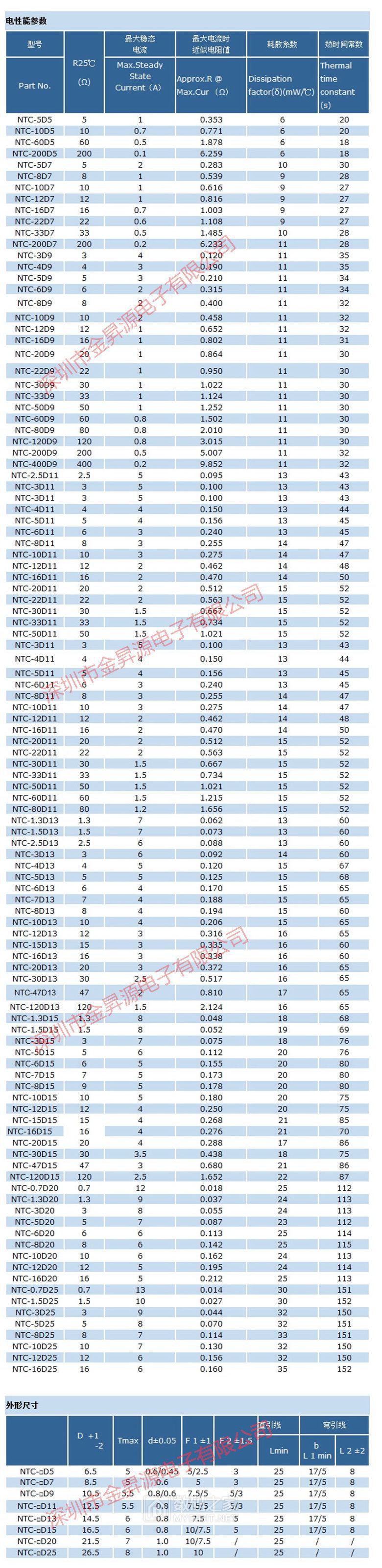

限制启动电流,串一个NTC就可以了,比你的MOS管、电阻、电容简单多了。

参数选得合适,对速度的影响是察觉不到的,连续多次启动也是没问题的,而且你用电磨也不可能是抽风式地一两秒钟启动一次的吧。
