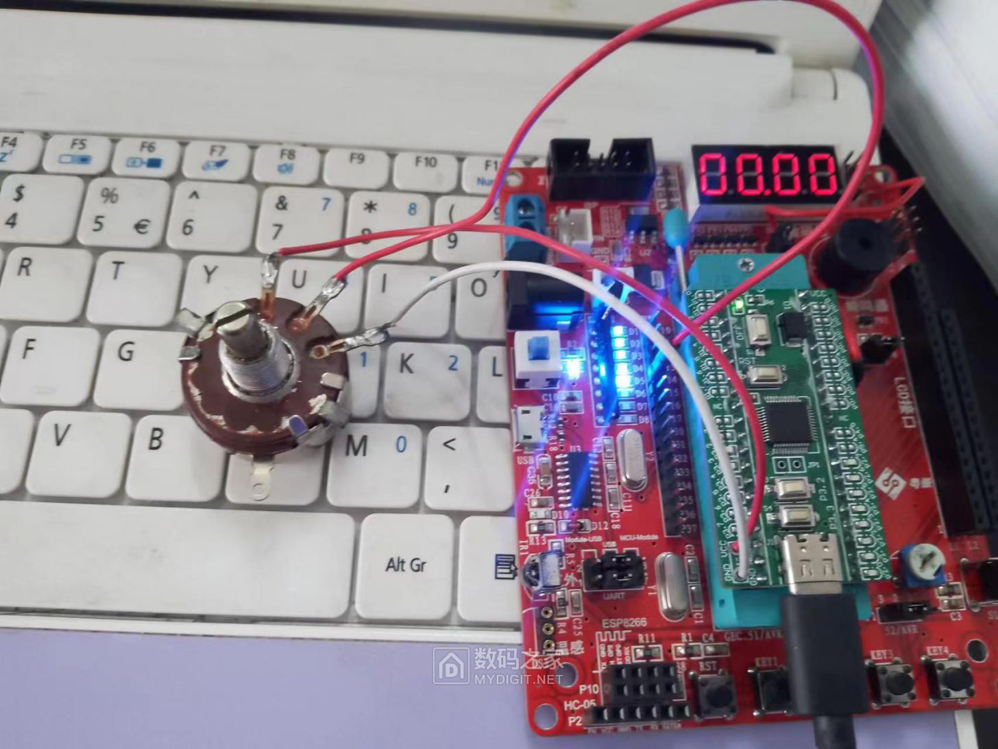

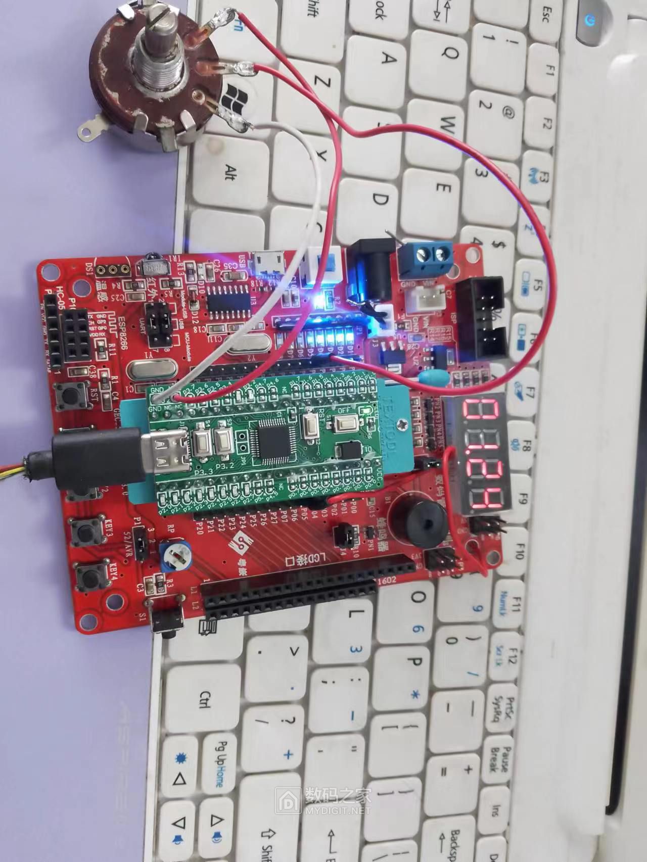

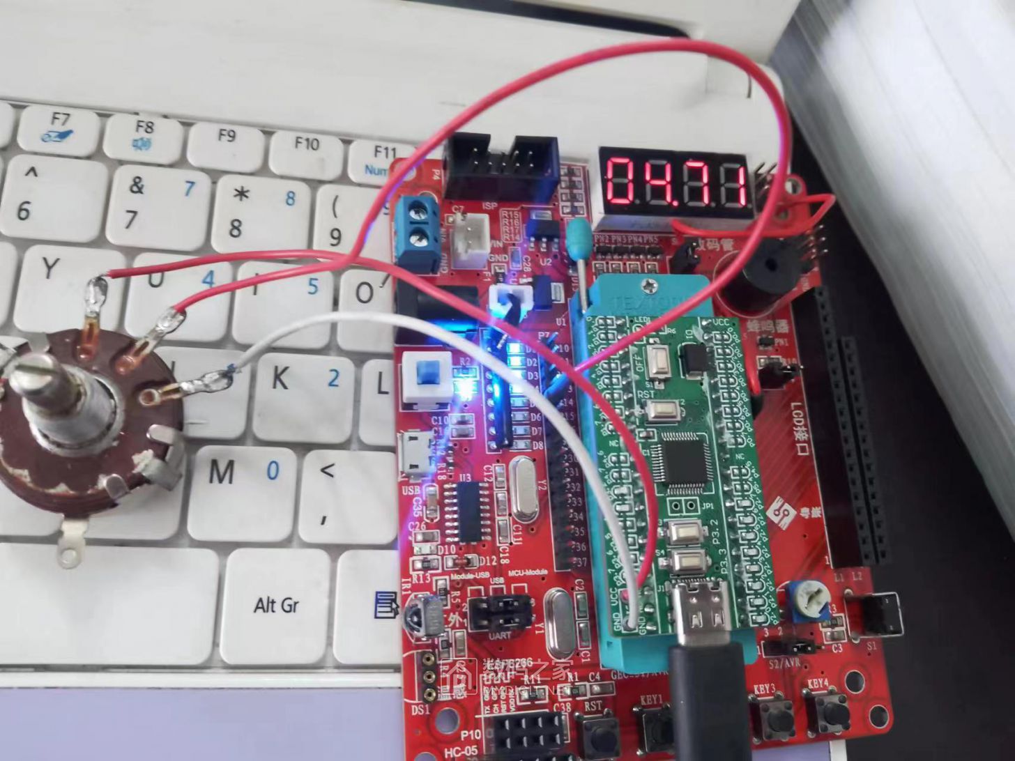

这几天在学ADC,IC是STC8H8K64U 实际做出来感觉有些不对,
显示15通道(内部1.19V)时,我的显示1.24V
检测通道4,电位器扭到底显示0
电位器往上扭电压会随着增大,但到了4.9以上就显示全是8了,
不知道是哪里处理不对

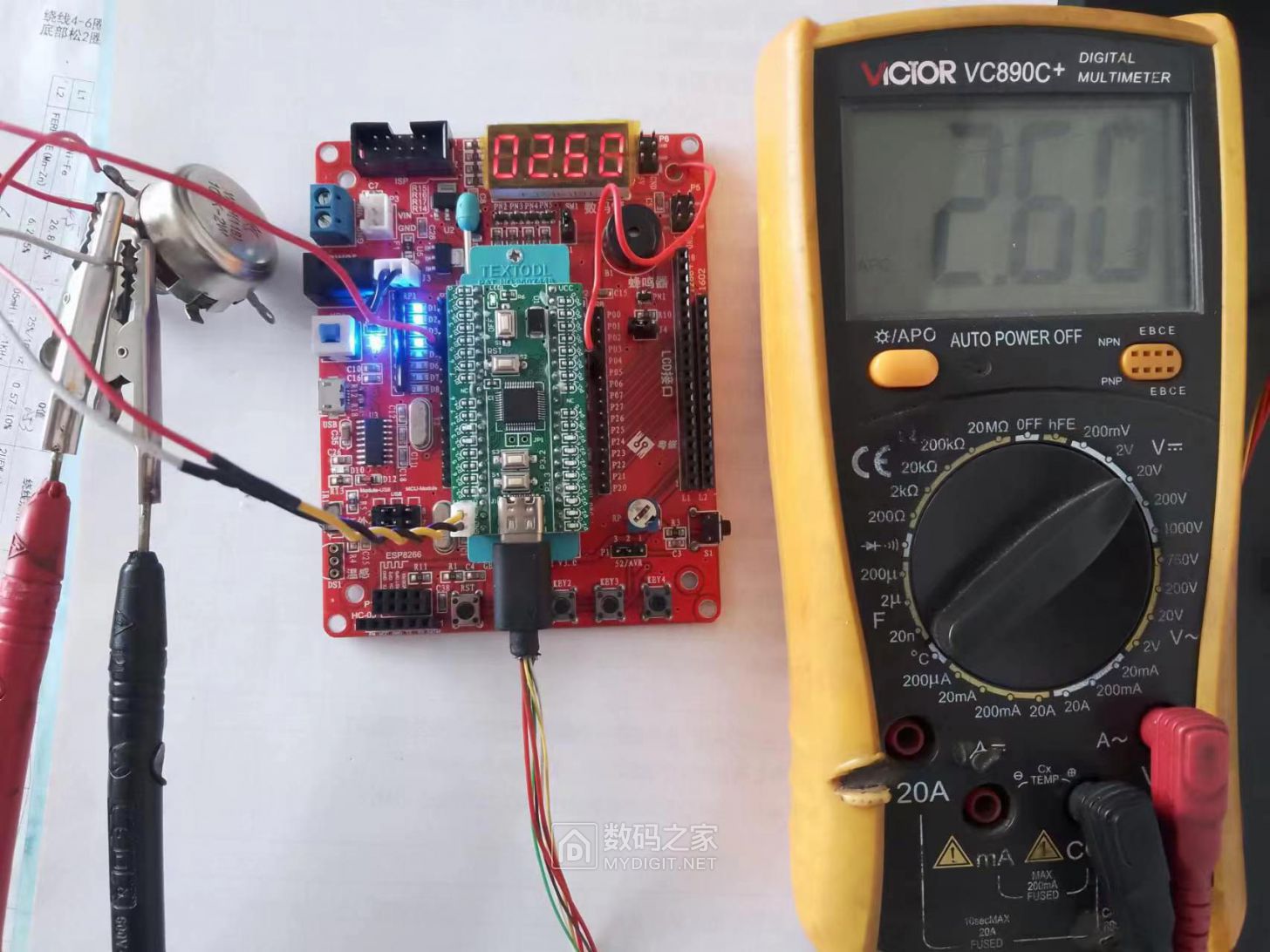

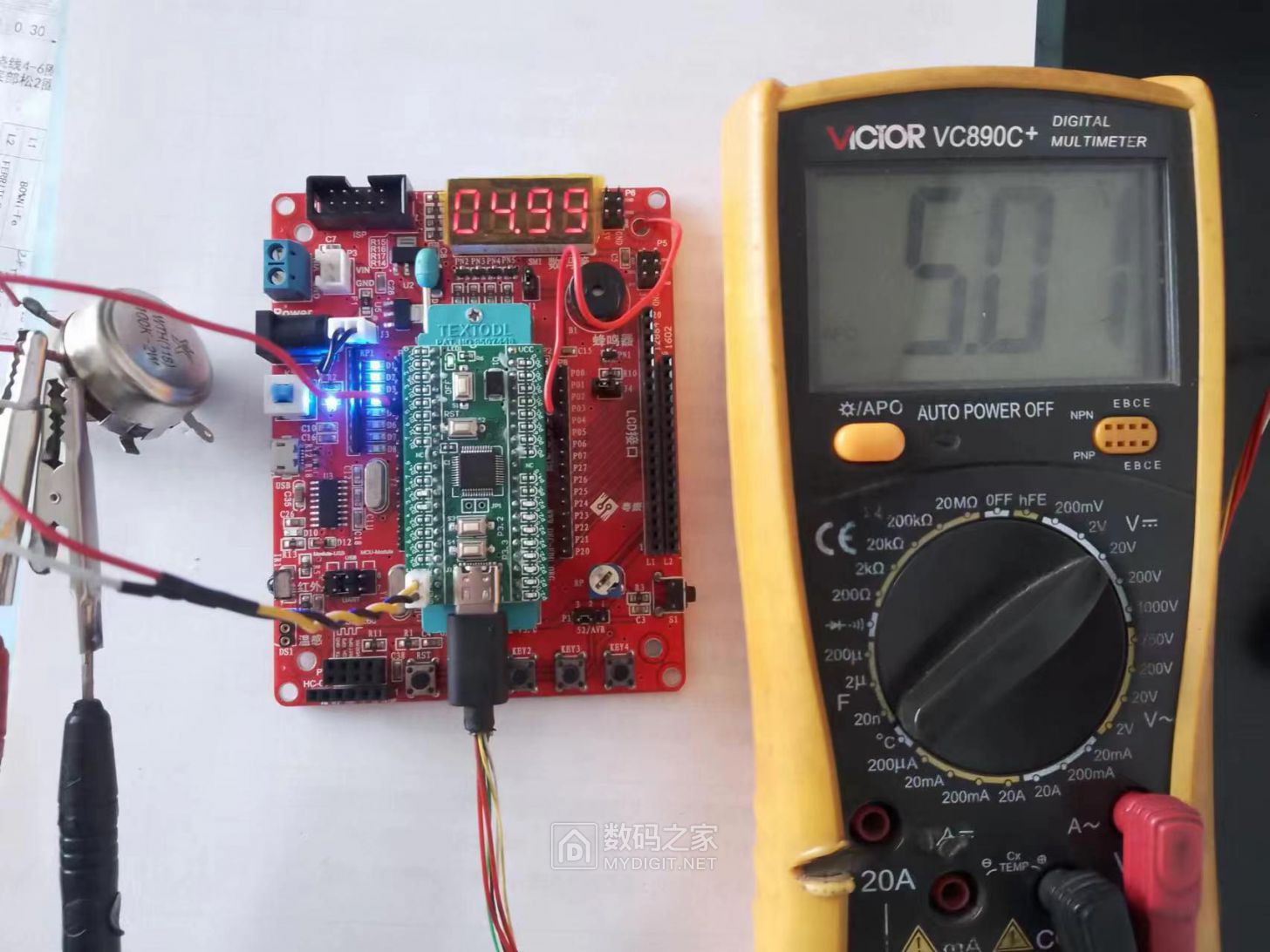

用万用表实测电压也是很接近的,就是为什么扭到最大时不是显示5,怎样让这个显示值更稳定一些?

电压值跟万用表还是接近的,就是数码管最后一位有点闪
 楼主| 发表于 2024-3-6 11:07:00 | 显示全部楼层
我今天又反复试了一下,
在j这里取平均值效果不理想,
for (k=0;k<16;k++)
        j=j+get_adc12bitresult(chn);
        j=j/16;
        voltage=j*0.12207;  //(5/4096)*100
但在voltage累加再取平均值就,最后一位就不会闪了
