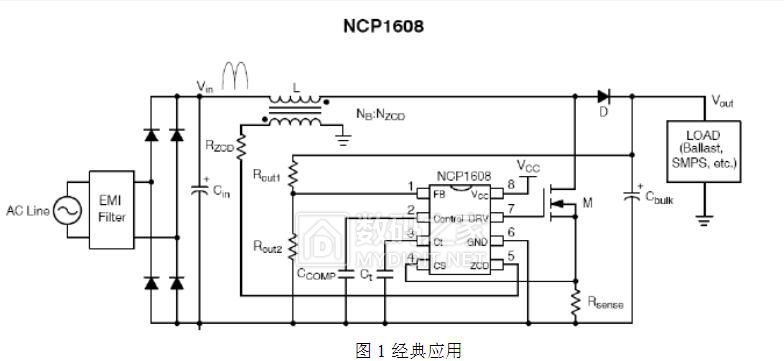

其它芯片是 DDA001AG【1】 NCP1608B ...
DNP015可能是5V部分的电源,你拆掉那个MOS之后既然不短路了,那么顺便测一下5V输出电压有没有?

问题是你原来的MOS貌似也没坏啊,如果原来的没坏,那么你换上新买的估计也是同样的结果。在MOS不装的情况下,你再测一下NCP1608的7脚和8脚的电压,芯片的6脚是地,测的时候注意安全

如果换了MOS还是不行,我建议你还是放弃,这不是你目前的水平可以修好的东西。
测1608 78脚电压,万用表DC档,黑笔放6脚上,红笔分别接7脚和8脚测到的就是7脚和8脚的电压。
那个变压器是PFC电路上的,具体可以参考1608电路图里的L,里面是两组线圈,测一下如果是两组各自相通而两组之间不通,就是正常的,这玩意一般也不会坏的:

DRV是0.0 ...
你断电状态下用电阻档分别测一下7脚和8脚对6脚的阻值
发表于 2020-8-28 17:10:02 | 显示全部楼层
那应该没问题,芯片估计没坏
