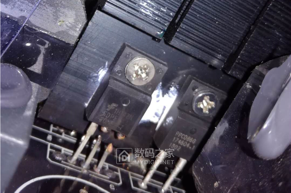

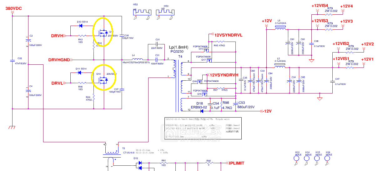

今天把大电容拆了,看到了挡着的MOS。之前被电容挡住只看到蒙了一层黑烟,这下看清楚了,好家伙,两条腿都烧断了,散热器背面还有一颗MOS也烧了,之前以为这是PFC电路的MOS,其实不是,这是LLC电路上的MOS,下面电路图上我圈出来的那两个。初步测量跟它相连的一些贴片电阻也有坏的,手上暂时没有零件也没法换
发表于 2019-4-14 18:38:23 | 显示全部楼层
wangbin4316 发表于 2019-4-14 18:29
变压器推的吧!主芯片应还好!
对,看位置两边都是变压器,这种估计还好,烧的时候不会将范围扩大,只是为神马会烧不清楚,如果找不到原因可能换了好的零件之后还会继续烧
