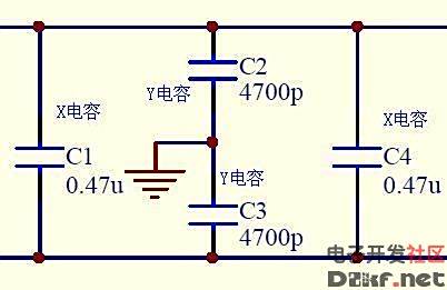

线性电源首先那么大个变压器就不太合适,开关电源照理说前后级是隔离的,应该安全,XY电容貌似即便漏电电流也很小,只会有麻的感觉电不死人,那么电死人到底是什么原因导致?我估计十有八九是使用了劣质的没隔离的开关电源?

只要你用的是正规的充电器,就没必要担心这个问题,放心用,充电器在设计的时候就已经考虑到安全问题,前后级物理上是隔离的,220V电是过不来后面的。
至于你说的XY电容短路,X电容是接在零火线之间的,短路会直接烧毁直到不短路为止,Y电容是接在地线上的,如果没有地线的情况下它短路会导致电器外壳带电,这个时候是有危险的,但是你手机充电器是2脚插头,直接没有地线,应该也没有Y电容吧,即使有,你充电器外壳是塑料的也不会有任何影响

百度了一下,Y电容还分Y1和Y2,Y1电容用于跨接一二次侧,Y2电容用于跨接一次侧对保护大地。如此看来,Y1击穿的话会导致220V电进入后级,是会有触电风险的,但是貌似这个Y1电容的绝缘性和耐压性要求比Y2电容要高很多,既然敢这么用,我想安全上应该是有保障的吧。查了下Y1的接法,用于跨接初级地和次级地的用法比较多,这样的接法也是比较安全的吧
