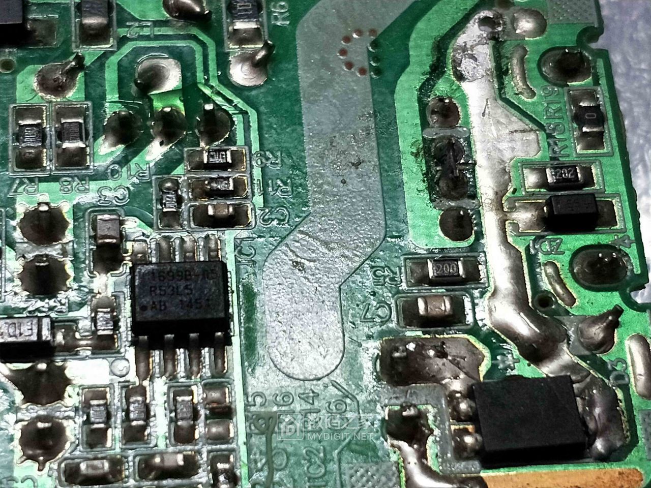

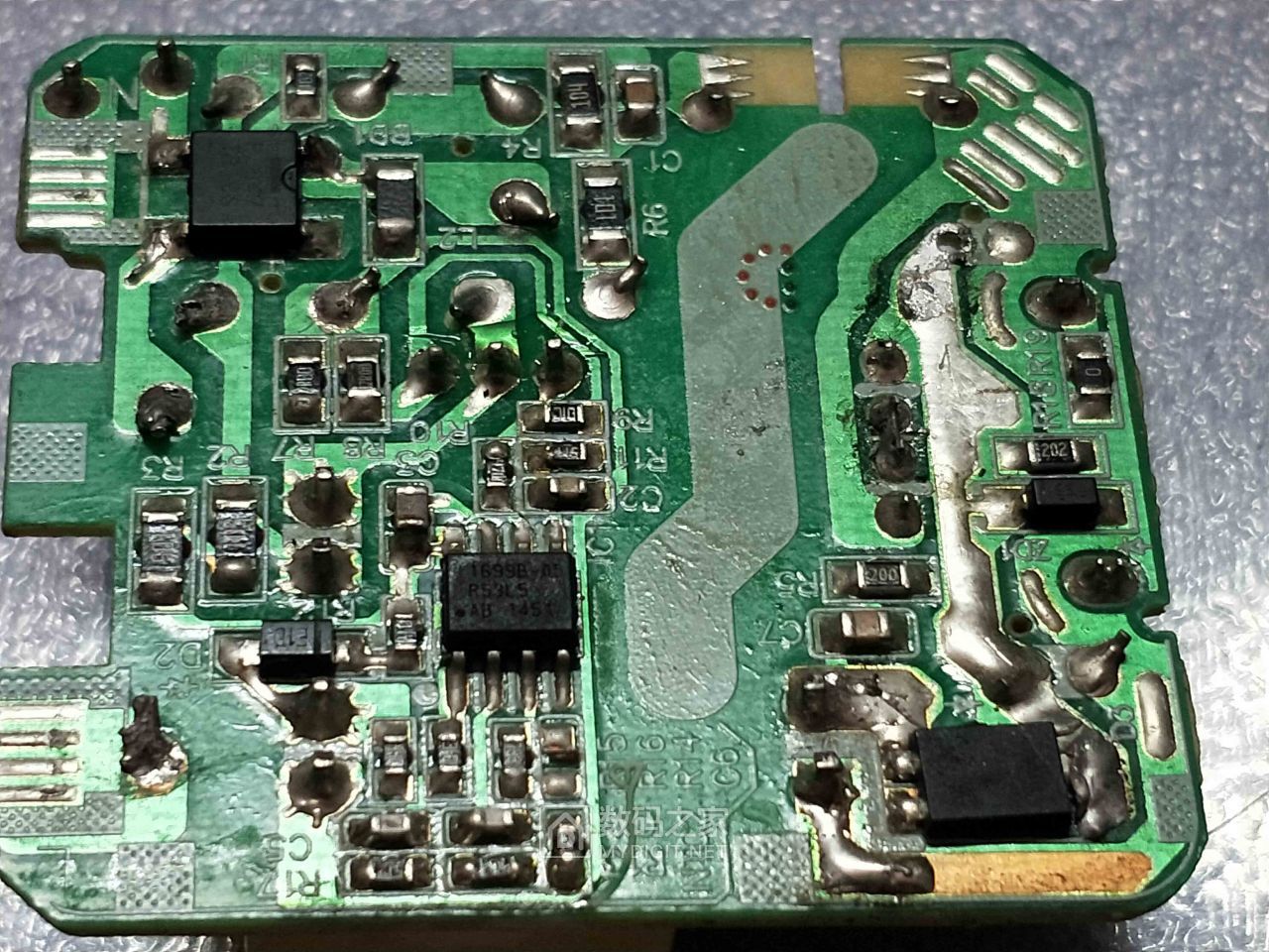

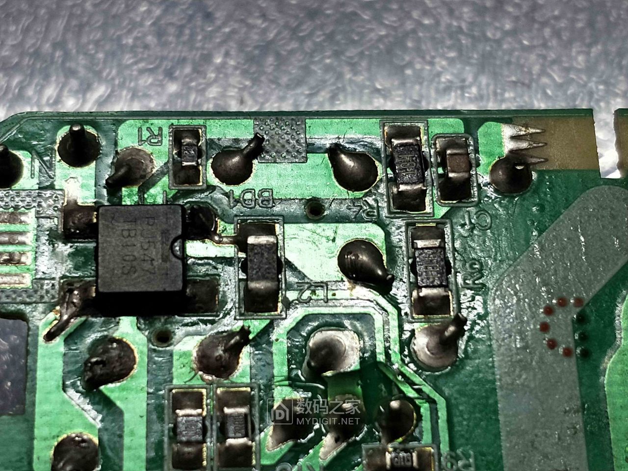

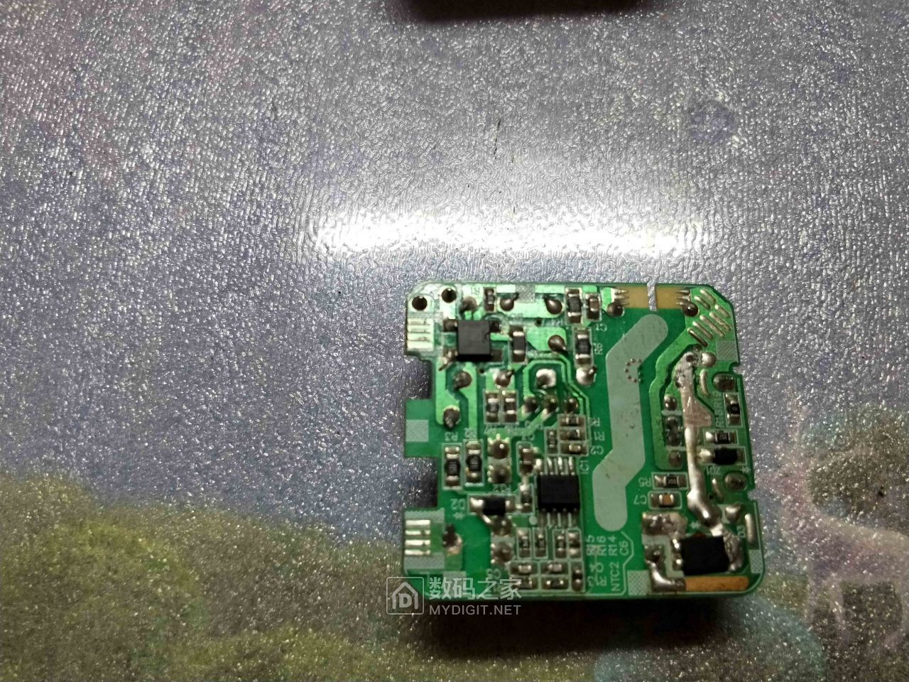

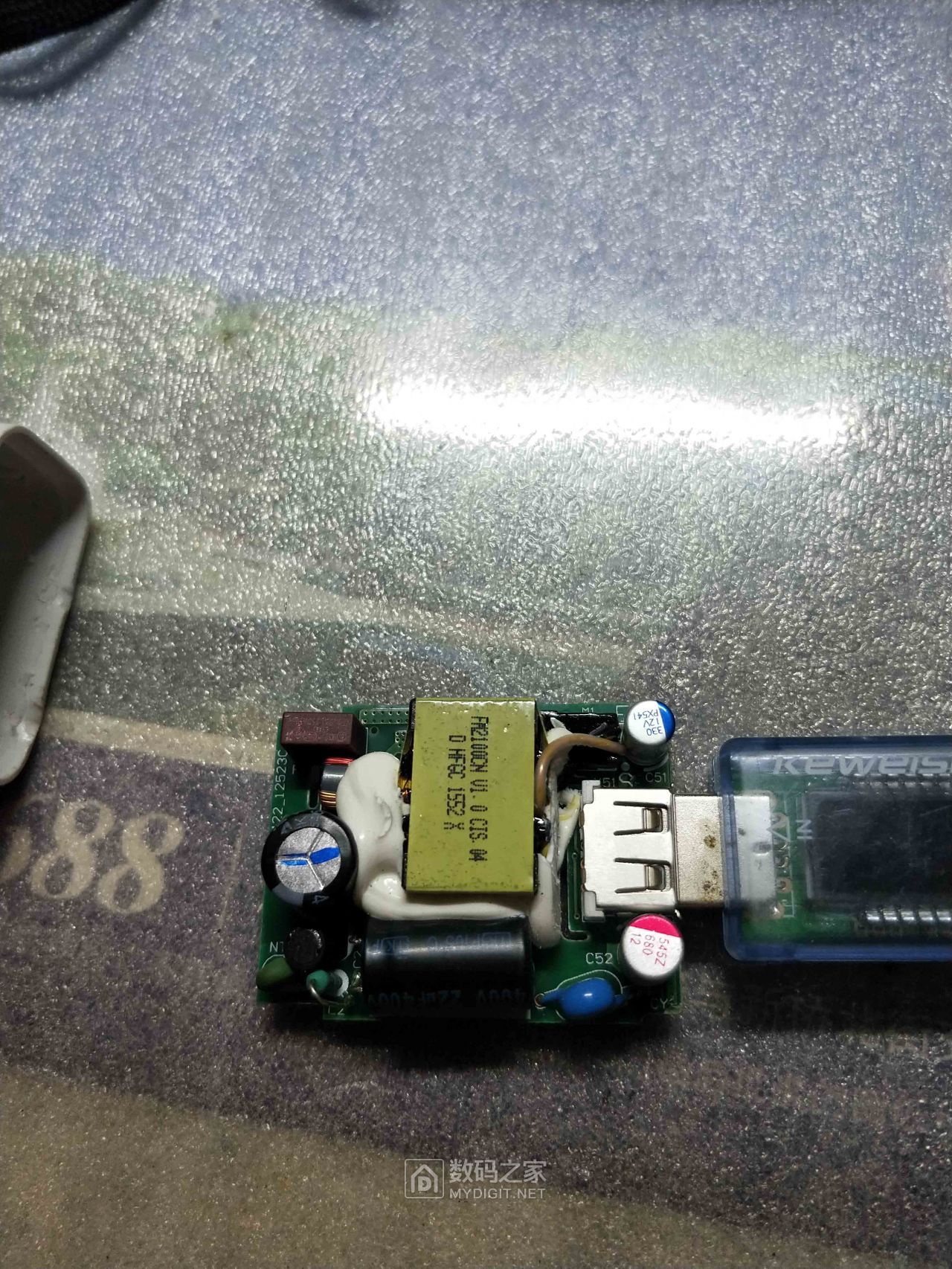

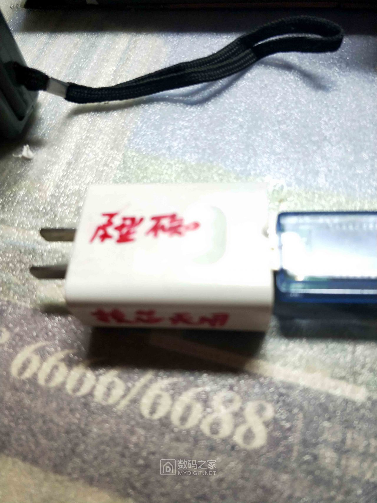

    最终一上午没人来,后半截想起修修破烂吧,想着先奔容易的,
    于是,就是那个没盖的坏1699B-05芯片的那个充电器了,

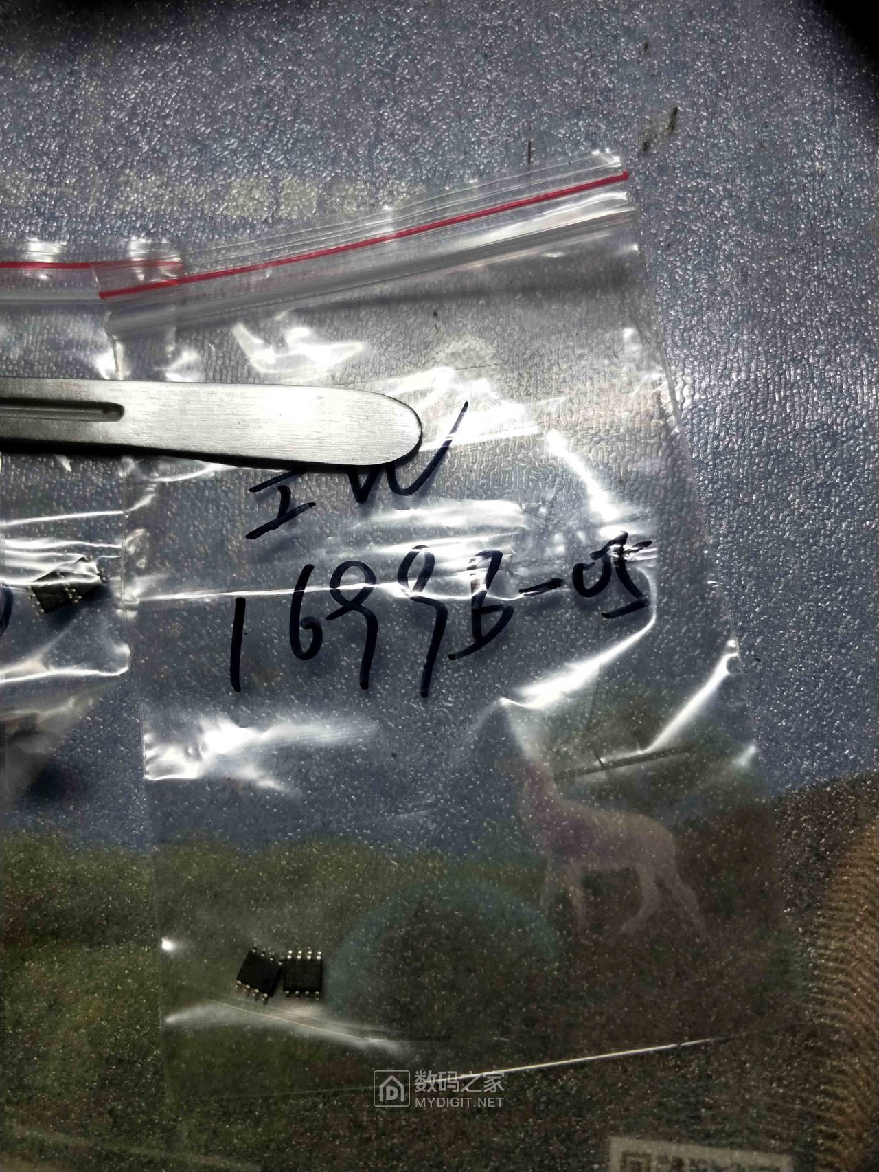

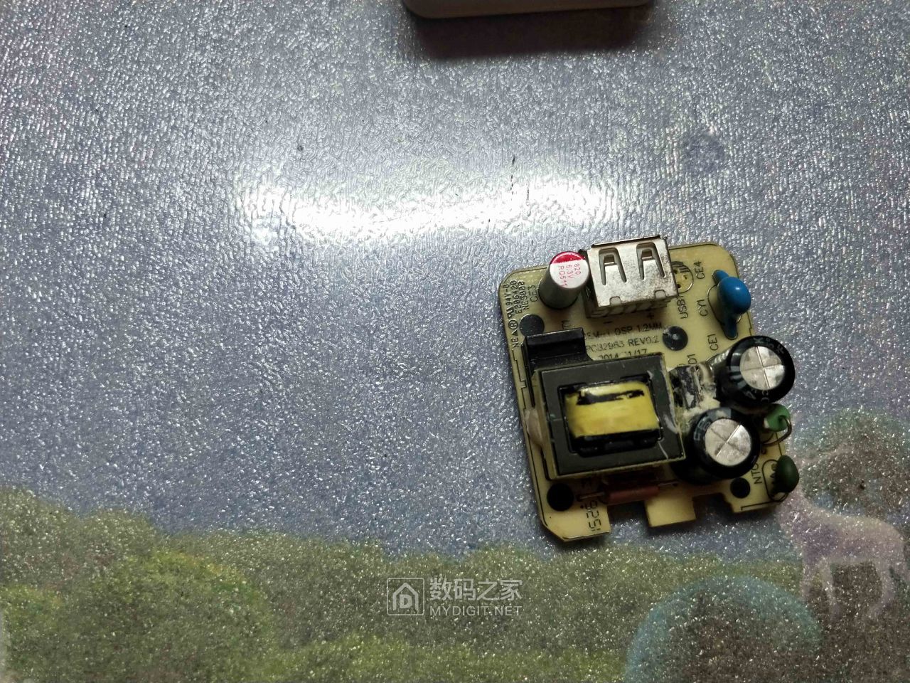

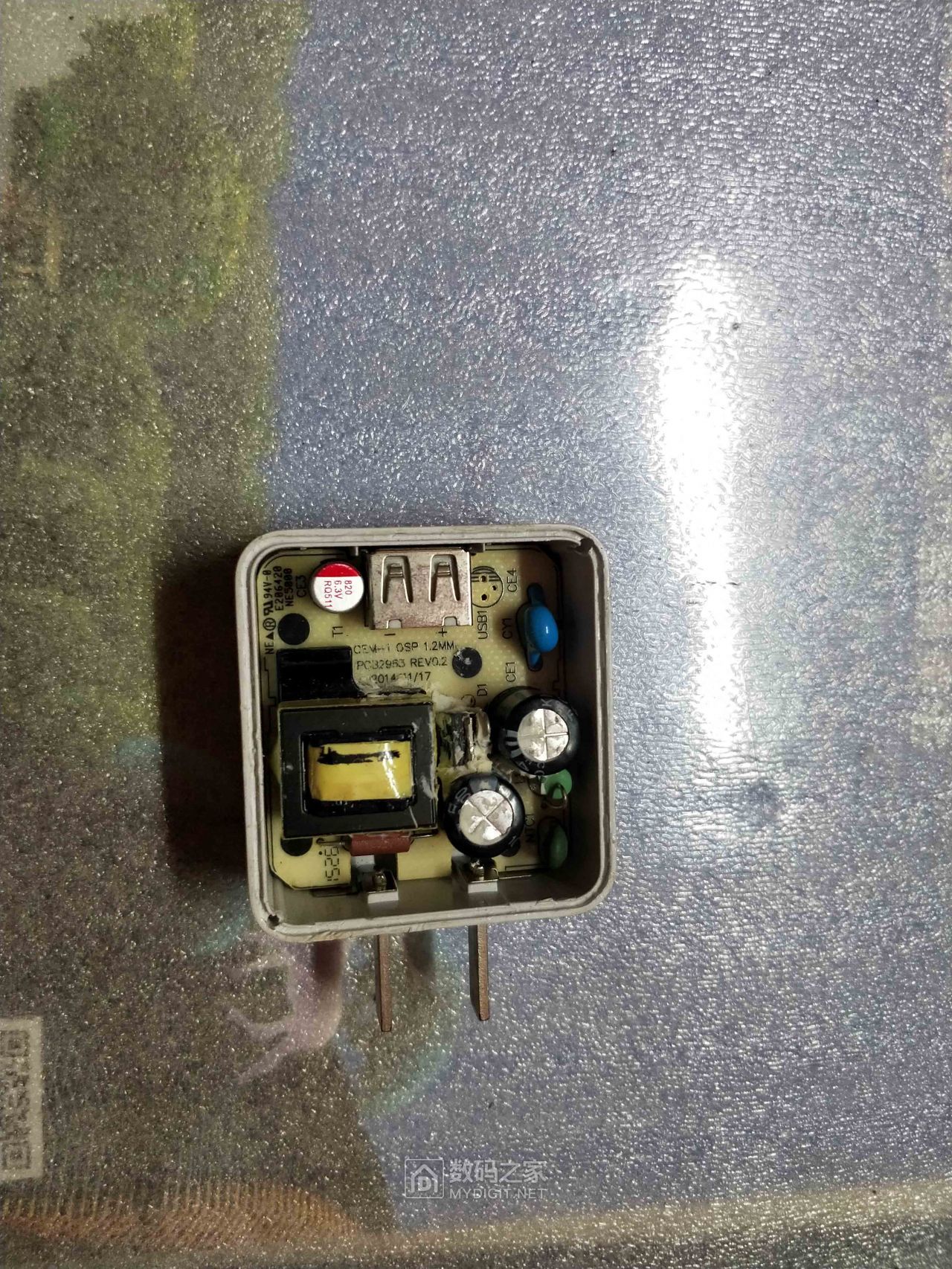

    因为之前测的,这个芯片击穿了,更换新的该芯片(一共买了俩)
    换上去,没反应,只好测,发现,7-8脚的电容接近击穿,拆下正常,最终判断IC7-8脚短路了,
IMG20190801111623.jpg IMG20190801111629.jpg IMG20190801111634.jpg IMG20190801111638.jpg IMG20190801111641.jpg IMG20190801111649.jpg IMG20190801111658.jpg IMG20190801111705.jpg IMG20190801111715.jpg IMG20190801111717.jpg
    这个脚貌似反馈供电和地,坏的莫名其妙,只好拆下,换一个新的,
    结果,这次换完新的,倒是没发生击穿的情况,但是照样不过电,没反应,
    拆下旁边的MOS管6N70(也许是7N65?)也没问题,按上再试也还是没反应,
    测哪哪正常,唉,倒霉。白忙活,又扔进去一块三,只怕打水漂了。

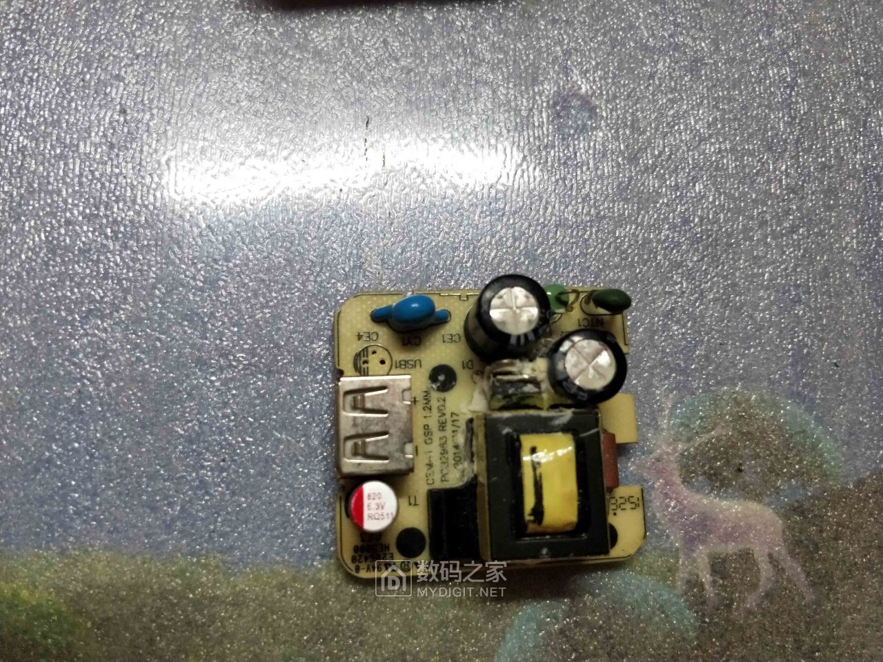

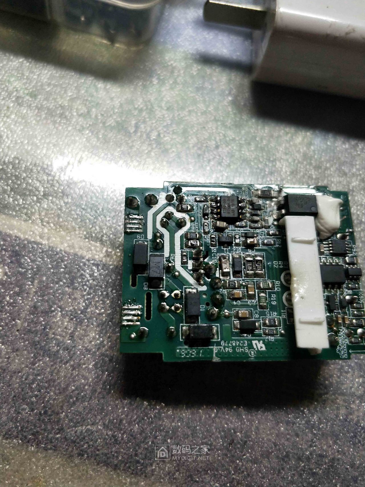

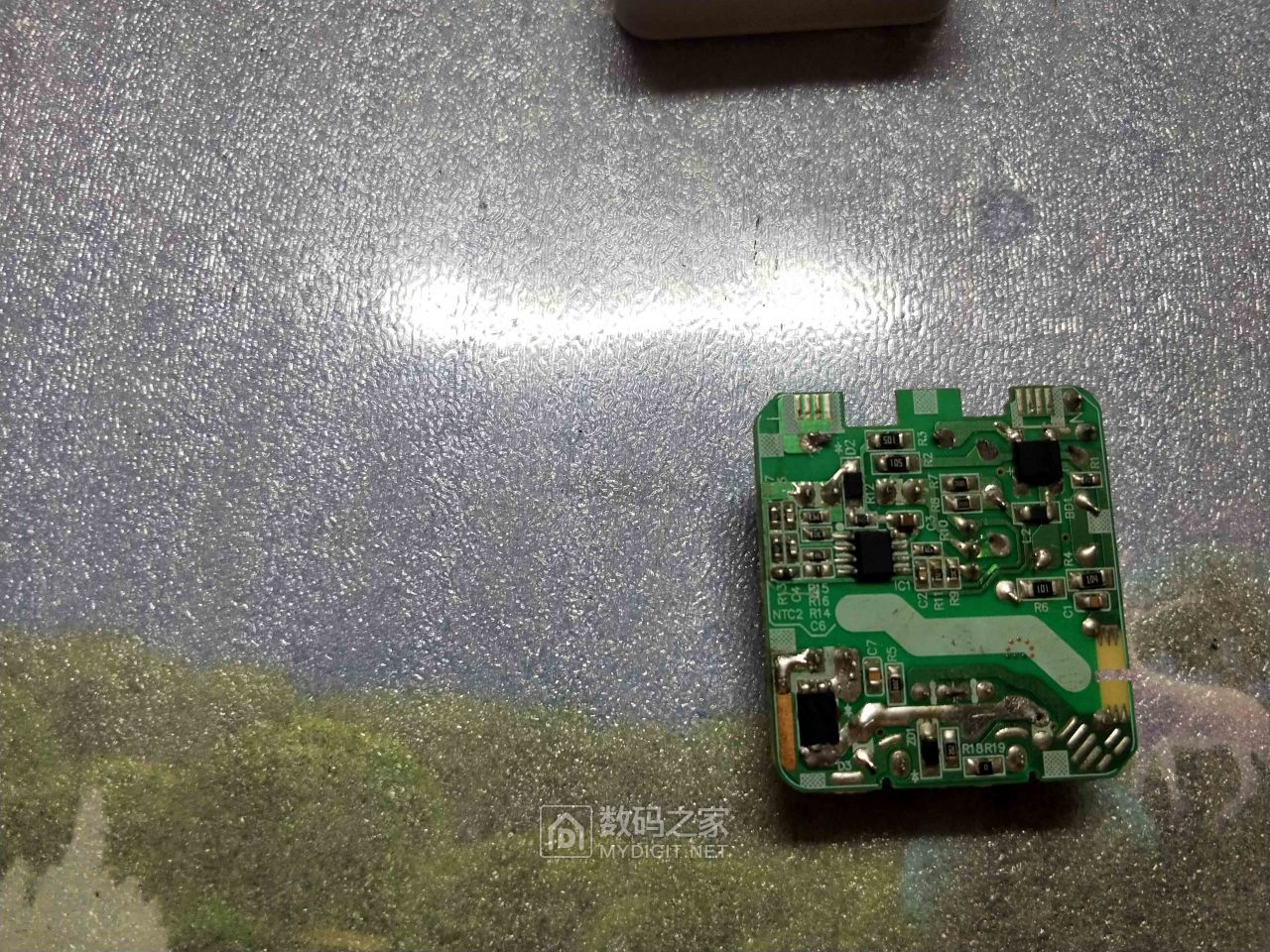

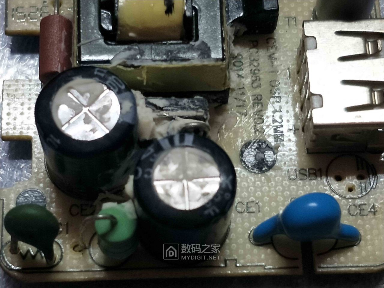

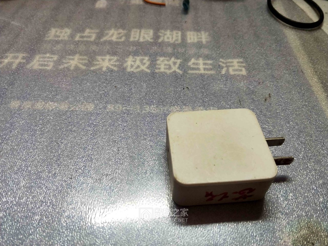

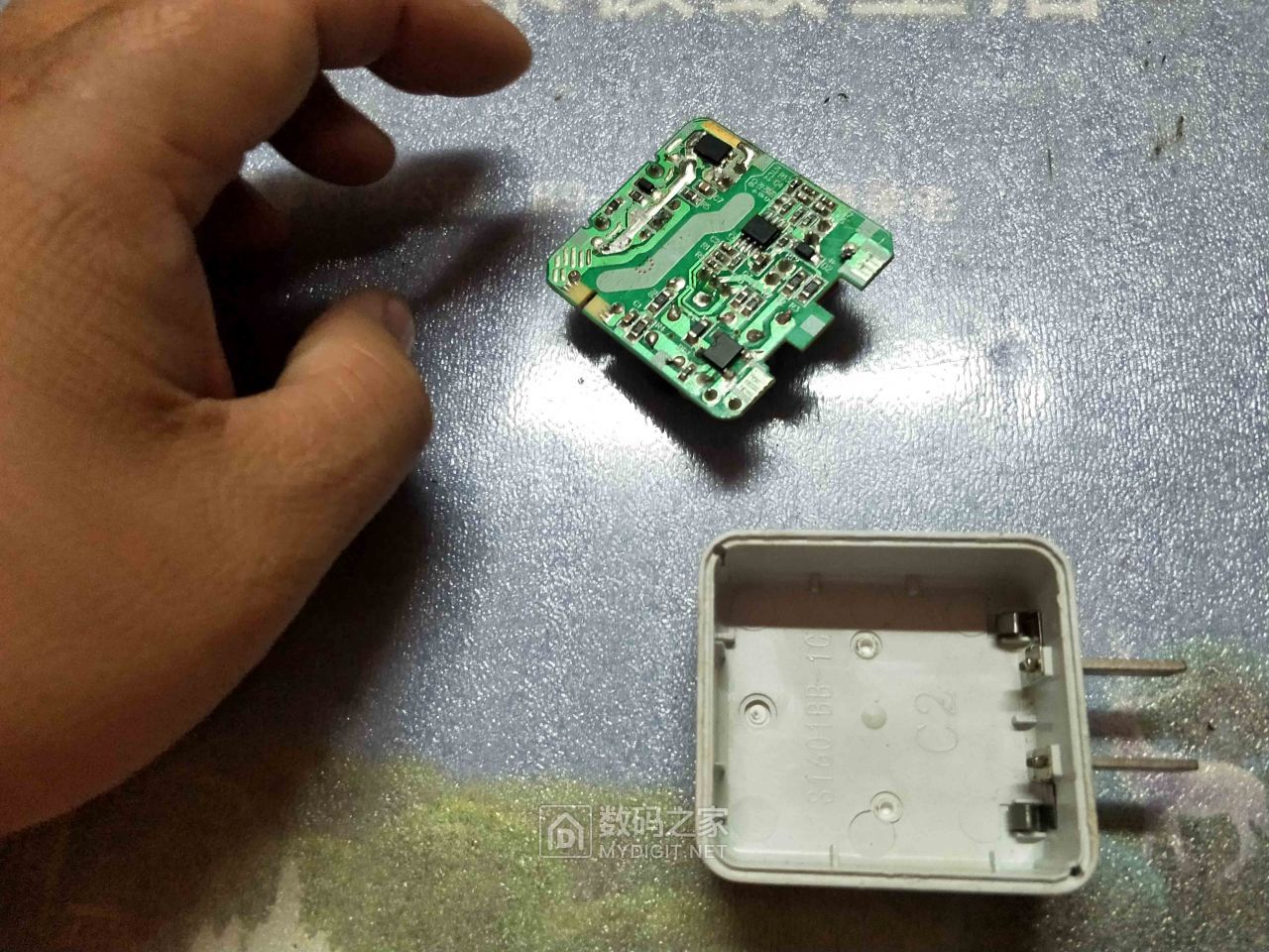

    这一下午,修好的有,修半好的也有,算是有点心得吧,

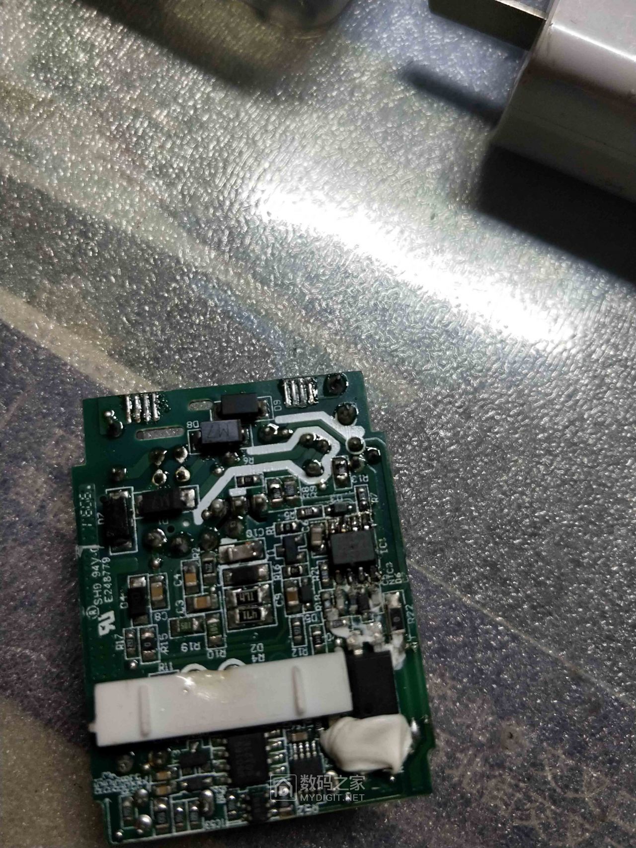

    其中一个换了心,还是不工作,最后无意中测次级,短路,本打算反向灌电,
    后来一琢磨不好,这边结构复杂,还得分正负,太麻烦,
    于是,怀疑那是叫同步整流吧,还是啥玩应,

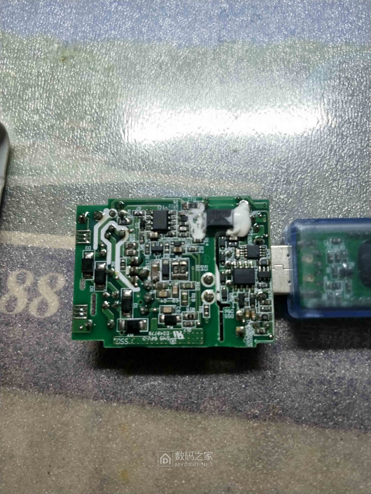

IMG20190801171116.jpg IMG20190801171133.jpg IMG20190801171137.jpg IMG20190801174436.jpg IMG20190801174439.jpg IMG20190801181228.jpg
    因为没有整流管,有个IW617大概10脚的芯片,很小,配合一个MOS管, 接在变压器次级很可能是干整流的活的,
   拆下可能是MOS的6脚SOT-23-6的芯片,测,还短路,突然想到会不会在电容上,
   于是,测那个在10脚芯片上方,8脚协议芯片右边的那贴片独食电容。
   结果,真是它短路,拆了就好,但是,闪烁只有3V到4V之间闪烁,
   目前,这种闪烁的有3个了,不知道什么毛病,毕竟,这个从不过电到闪烁,算是进步了。
    于是,又一鼓作气,找出一个缺少初级整流桥的,没有S2MF,用1A的M7代替,也能放得下,
    挨个换上,又补上个好芯片,嘿,着了!正常输出,1A2A都没问题,总算修上一个,

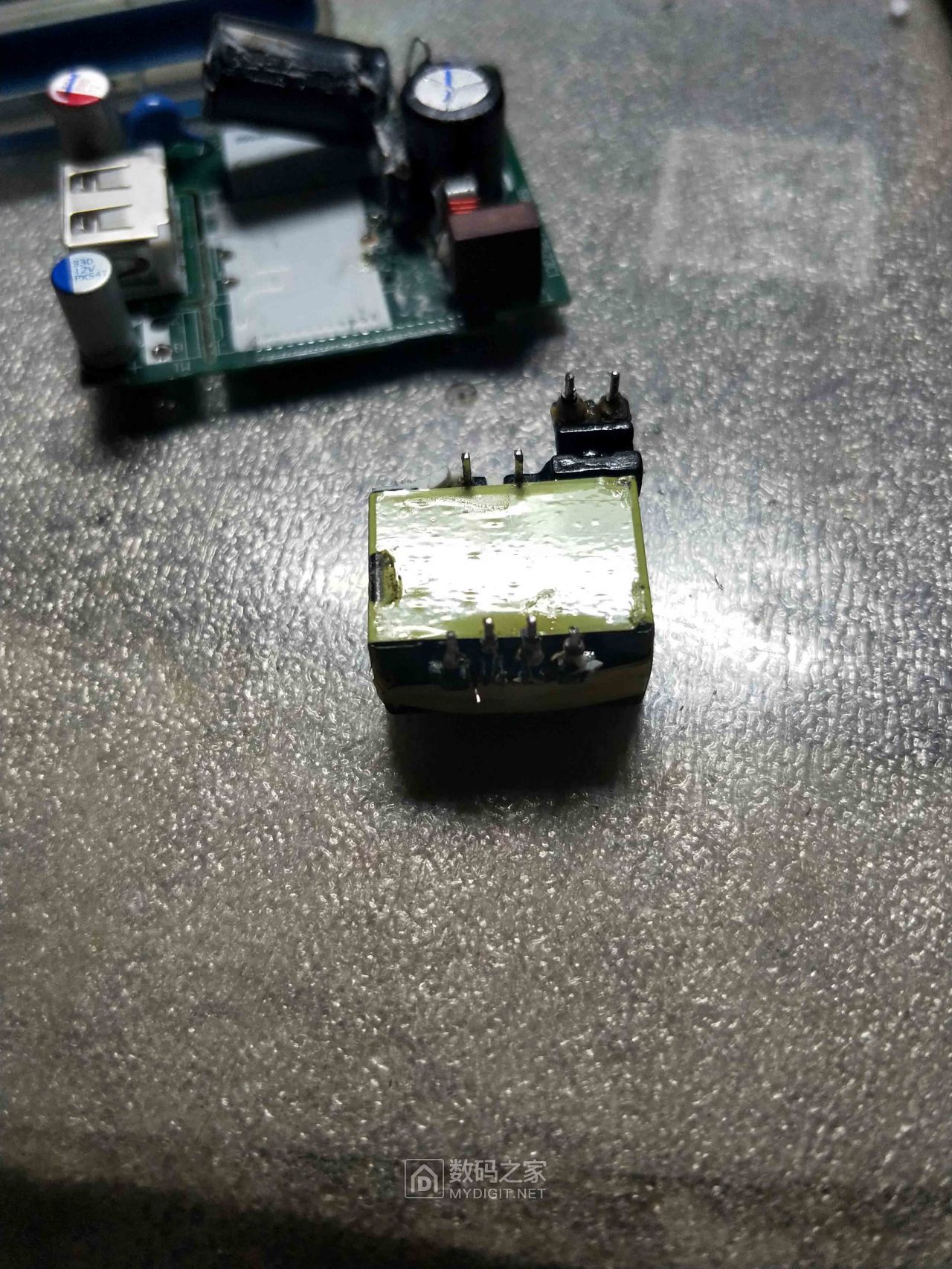

    再就是一个之前报废的,换上芯片也不工作,可是确实没啥短路或者坏的了,

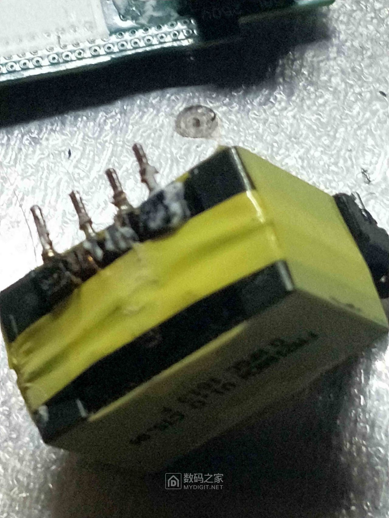

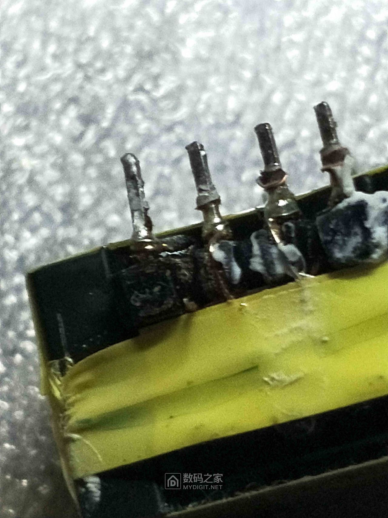

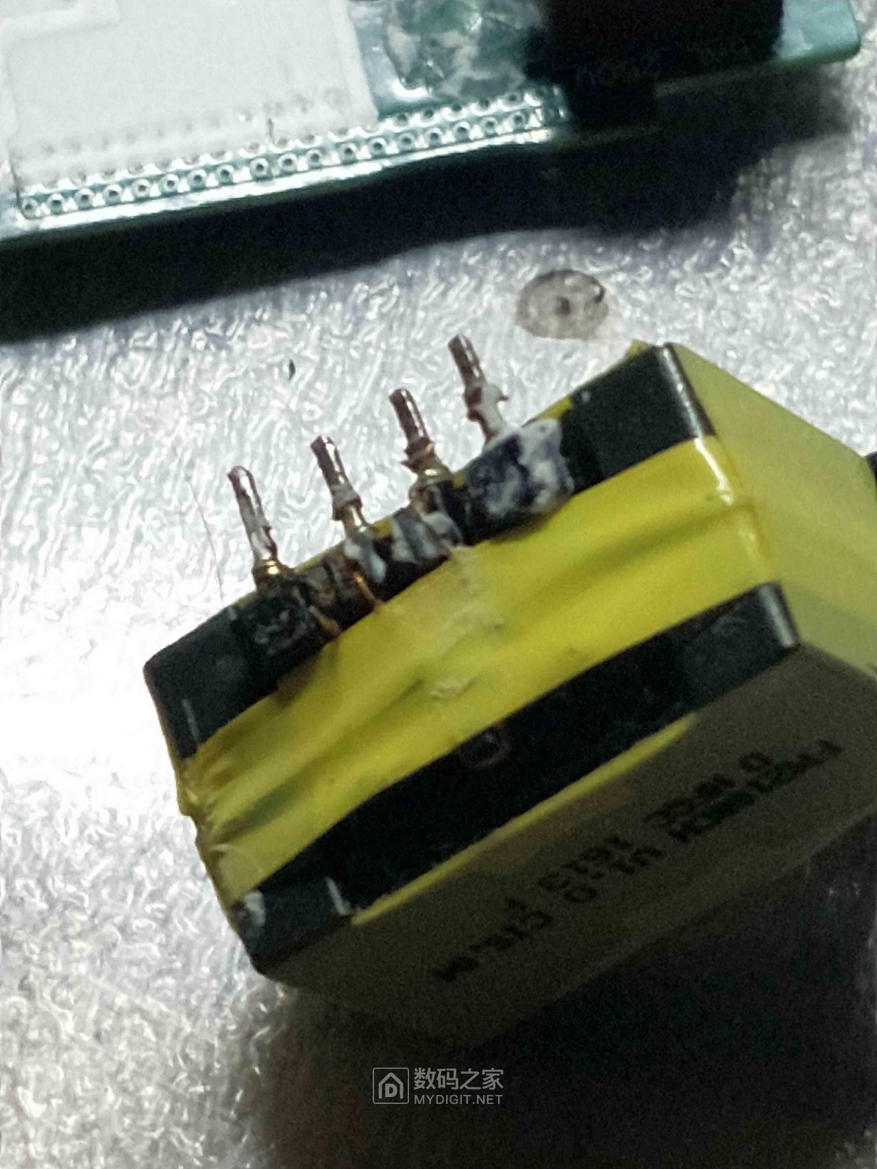

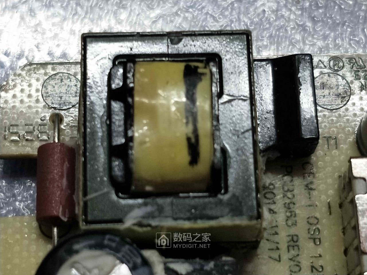

    于是,测变压器,果然,初级断,拆下变压器,修补断头,缠上香蕉皮色的辣妈带,重新焊上,这个立马修复,
    又赚了一个,剩下的坏的越来越少了,还算有进步。

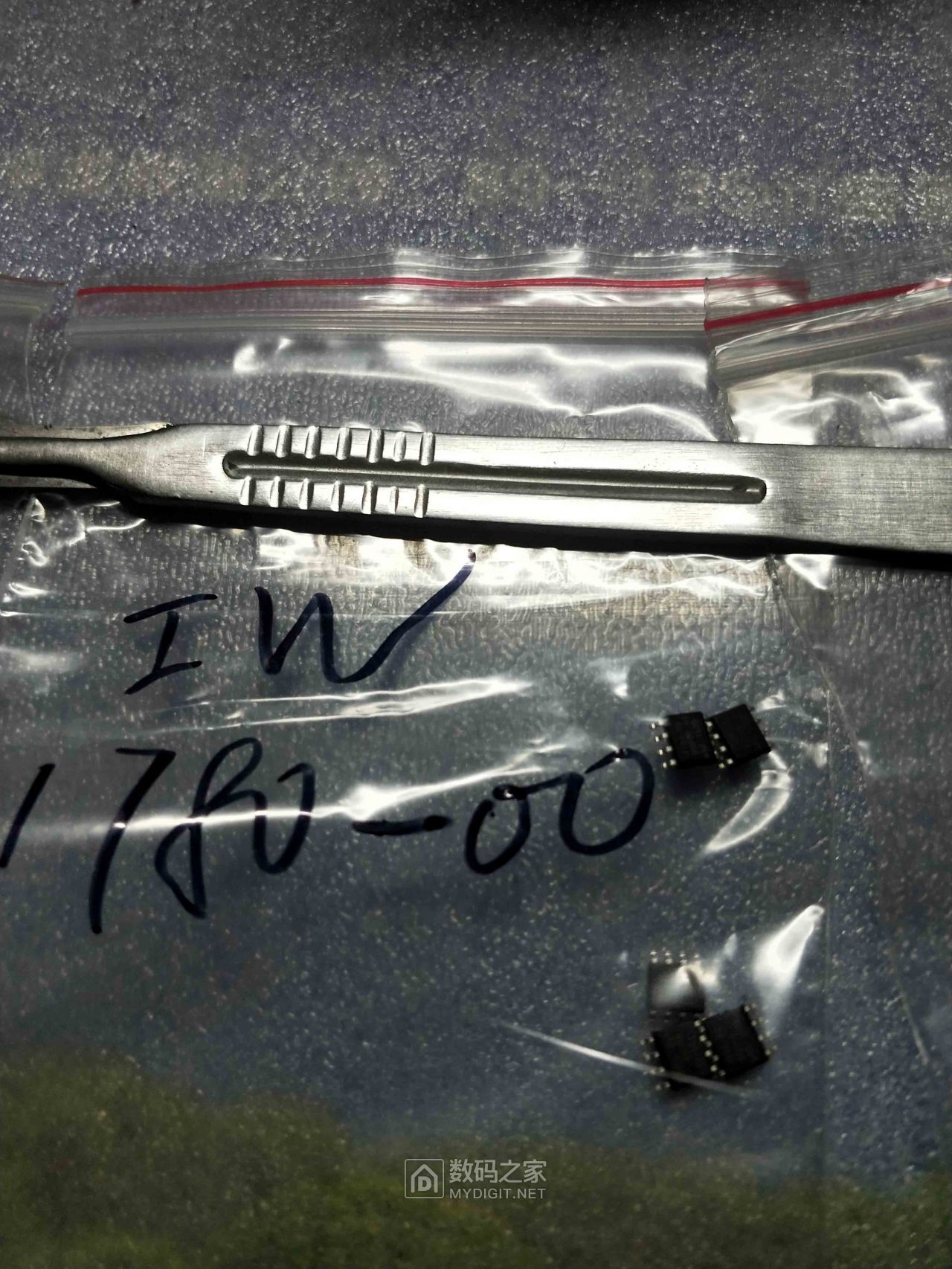

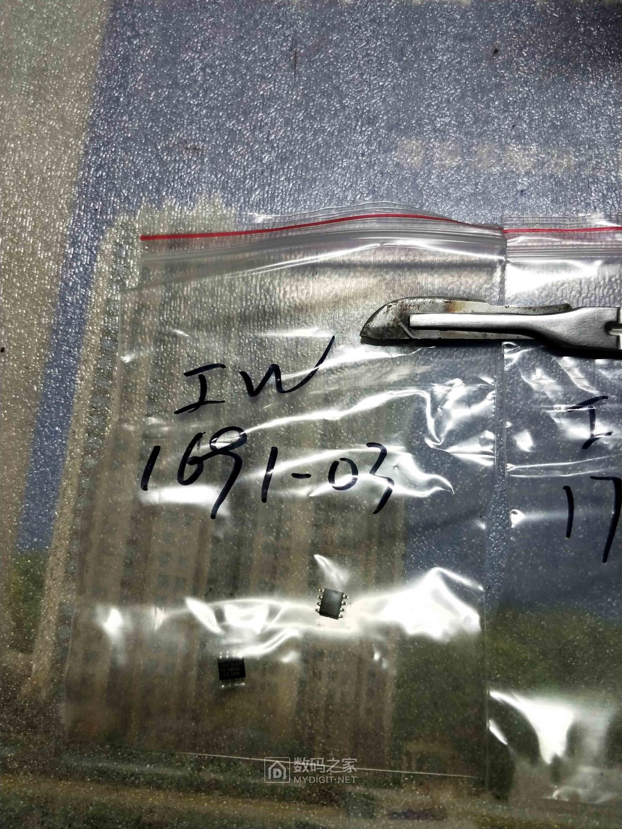

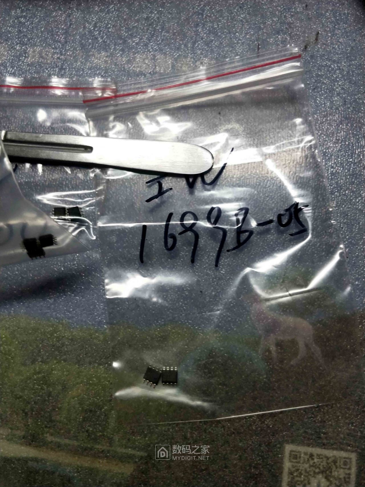

这些是为了上面修而购买的3种CHIP
IMG20190730080723.jpg IMG20190730080811.jpg IMG20190730080815.jpg IMG20190730080822.jpg IMG20190730080818.jpg IMG20190730080924_1.jpg
