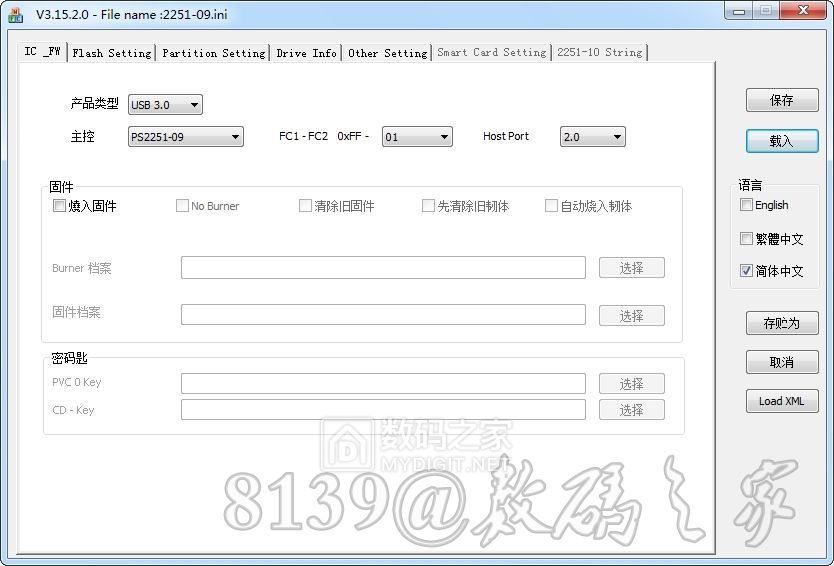

8139 发表于 2025-5-10 10:55
谢谢坛友,试过了,不行,爆红报错,现在7005D的固件我觉得就挺满意了 ...
1:你购买的U盘是使用的黑片STOOL工具量产的 刷的是黑片固件 没有办法重新量产刷正片MP固件 所以你爆红。解决办法是拆下颗粒清空后重新贴上MP量产即可解决。
2:(这个U盘量产的时候要插在USB2.0的接口上,不要插在USB3.0的接口上)这个是错误的。那是因为你设置里面设置的USB2.0接口所以才报错  你的下图:你选择的是2.0 如果选择3.0就可以在USB3.0接口上量产了.
希望可以帮到你。
