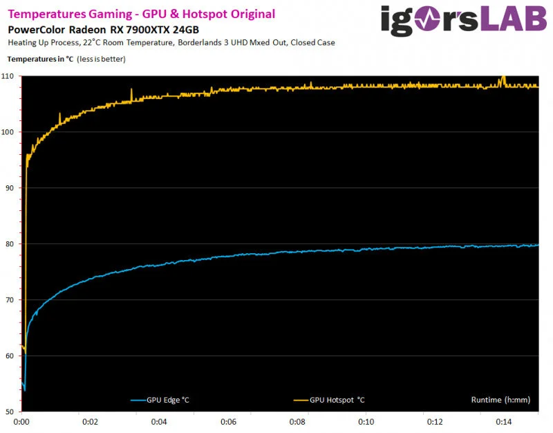

该媒体在评测撼讯 Radeon RX 7900 XTX Red Devils 显卡中指出,显卡 GPU 的温度和热点(hot spot)存在明显差异。
当前显卡普遍存在差异,以 Sapphire Radeon RX 7900 型号为例,两者之间的差异在 18 到 19 摄氏度左右。
而在撼讯 Radeon RX 7900 XTX Red Devils 显卡中,这种差异达到了 30 摄氏度,在实际运行中存在 80 摄氏度和 110 摄氏度之间的区别。

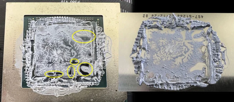

Igor’s Lab 随后拆解了这款显卡,发现是导热膏没有均匀分布导致的,甚至在某些地方 GPU 芯片没有覆盖导热膏。

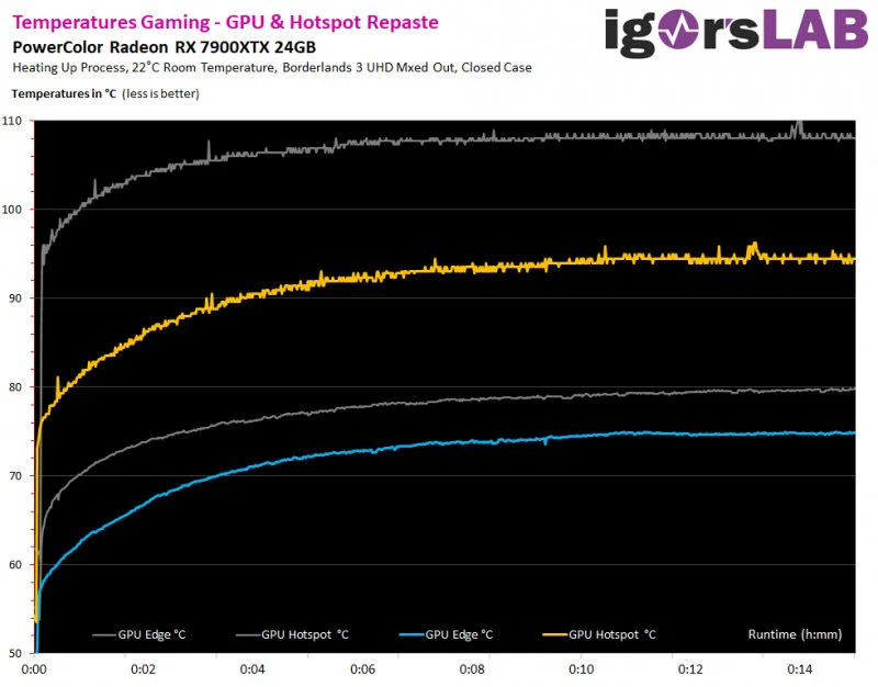

通过调整导热膏,撼讯 Radeon RX 7900 XTX Red Devils 显卡的温度明显差异消失了。图形芯片的温度从 80 摄氏度下降到 75 摄氏度,最热点为 93-95 摄氏度。
