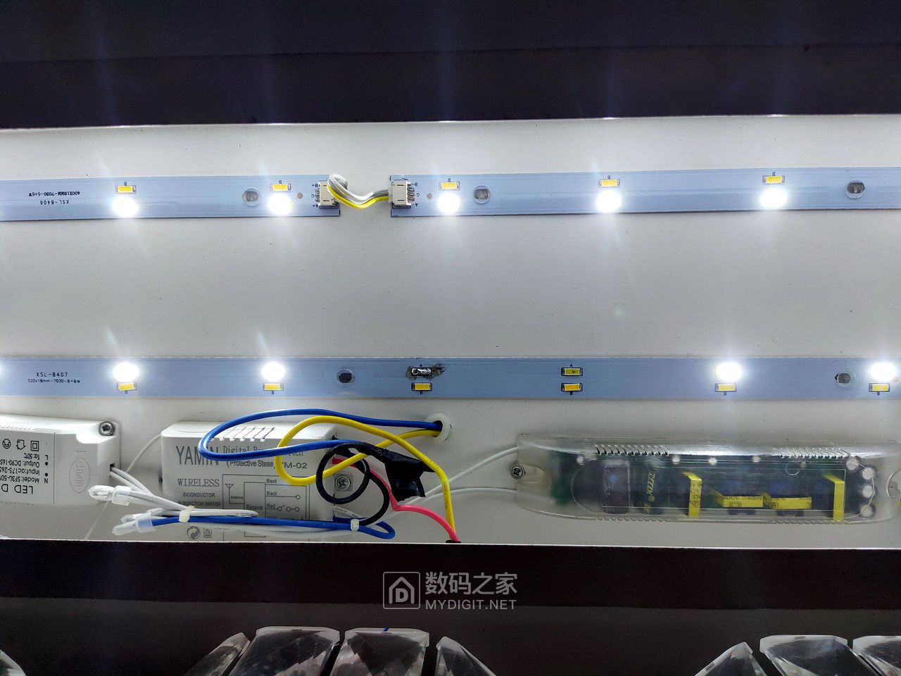

爸妈家客厅灯有几个档不亮了,先拆了看看是咋回事
PS:说是在的,这灯真丑,当然不能让偶妈听见

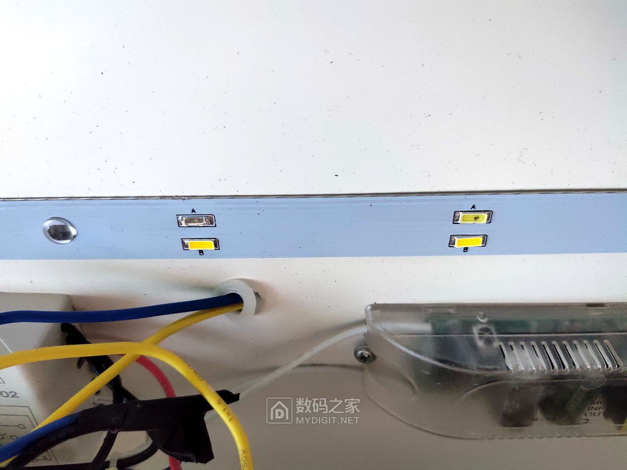

该亮的档,灯珠却微亮
明显有灯珠烧黑了
看来就是灯珠的问题,反正偶极少遇到驱动烧坏的
仔细看怀的俩灯珠是并联的一组
灯条是用类似亚克力的塑料固定的,撬了下没松动
就算拆下来,手上也没双芯的灯珠换
只能短路坏的这组,起锅烧油

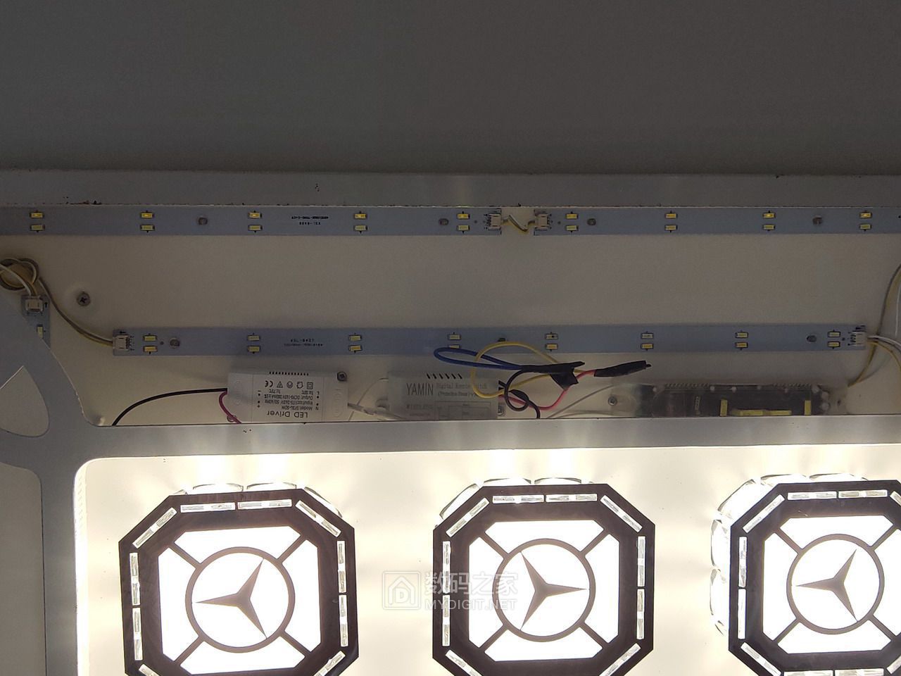

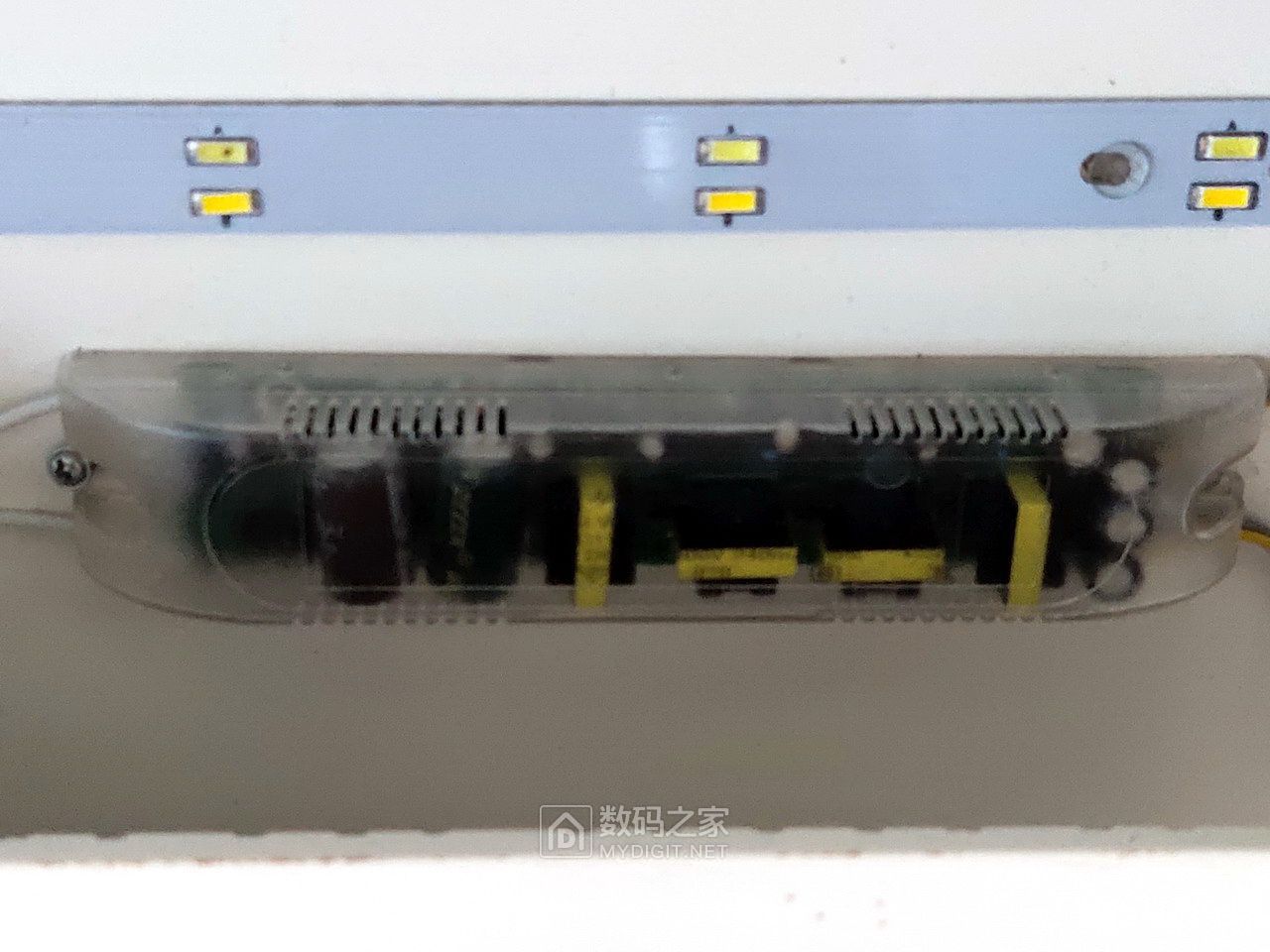

加热时顺便看下驱动

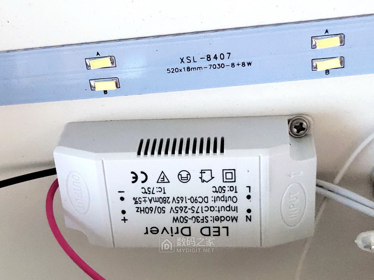

坏灯条用的双色驱动,光线不好,即便是透明壳也只看到电解电容和变压器(或电感)
双路三色输出
一共10根双色灯板,这条是8W+8W的
这个驱动是给中间灯供电的
中间是这种圆灯板,看样子灯珠也命不久矣

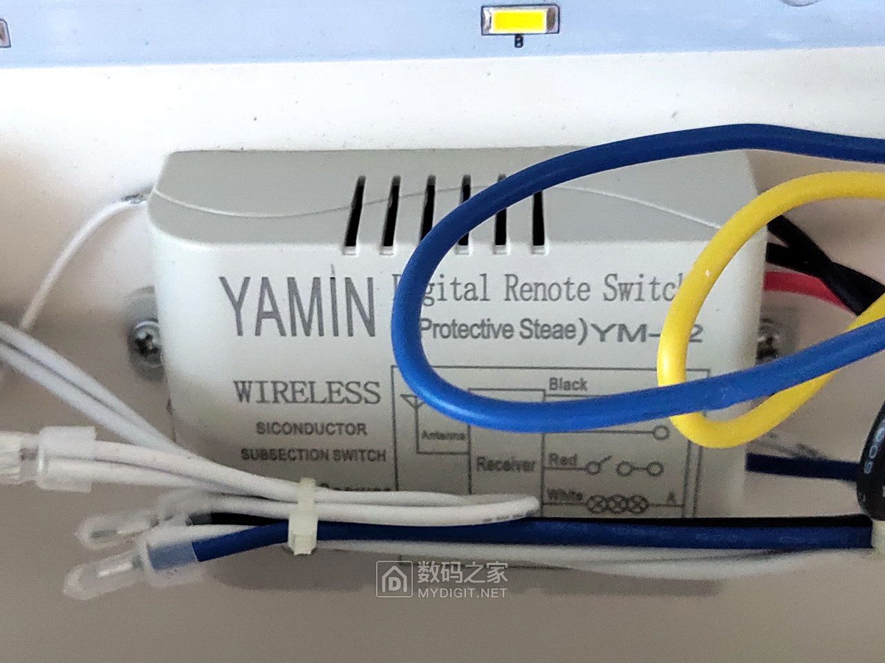

还有个无线遥控接收器,山得很,因为它把remote写成renote了
在梯子上抬手用电烙铁还真不好操作,滴下来的焊锡差点掉身上

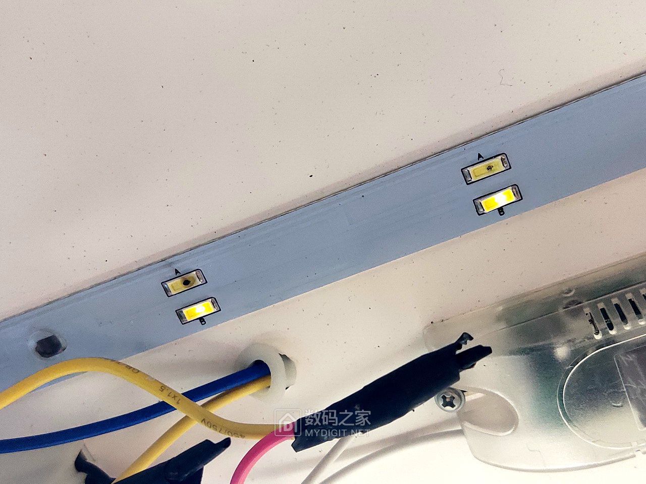

短路后这组能亮了
但又发现侧面灯板也有灯珠烧了
如法炮制,短路了之
装回去,每档都能点亮了,只是略有暗斑
没办法,拆装麻烦还没材料,只能下次再大修,到时换手上现成的三色灯板/驱动
