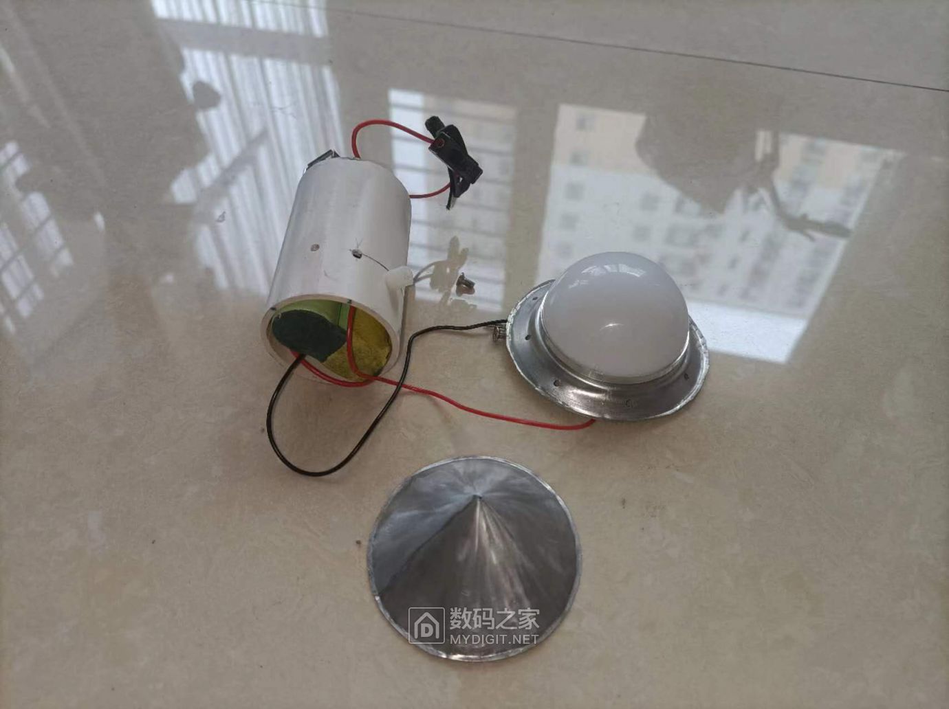

5W的LED灯泡,2并的18650电池6000mah,C口充电,USB口2A输出。
卸下下4个螺丝就可以快速拆下电池、电路、灯泡和底下的反光锥恢复成煤油灯。
充放电模块 5.44元
煤油灯 11.5元
2并18650电池 15.64元
LED灯泡 5.3元
PVC管捡来的 0元
开关和导线从报废手电上拆的 0元
共37.88元
一节外径40mm的PVC管,管内装2并的18650电池,外侧下部拧两个固定电脑主板的六角柱螺丝。
顶端开槽用AB胶粘上万能的洞洞板,再焊上充放电模块和USB母座。
易拉罐底部剪下,外侧弯边卡住玻璃灯罩的上边,内侧开洞卡住LED灯泡再拧上3个自攻丝固定。
易拉罐外皮剪一个扇形,弯成圆锥粘牢,外边压平可以被玻璃灯罩的下边卡住。
焊好开关、线路,把开关,PVC管塞入煤油灯的烟道,再用螺丝固定好。
LED灯泡卡住玻璃灯罩上,面反光锥压到玻璃灯罩下面就完活了。

玻璃灯罩如果是耐高温玻璃还能顶住,灯罩下面的托架上有一圈进气孔能起到降温隔热的作用不被烧得太热,还能形成流动气幕防止灯罩被熏黑。其实这种老式煤油灯的原理和进化过程还挺有趣的。
