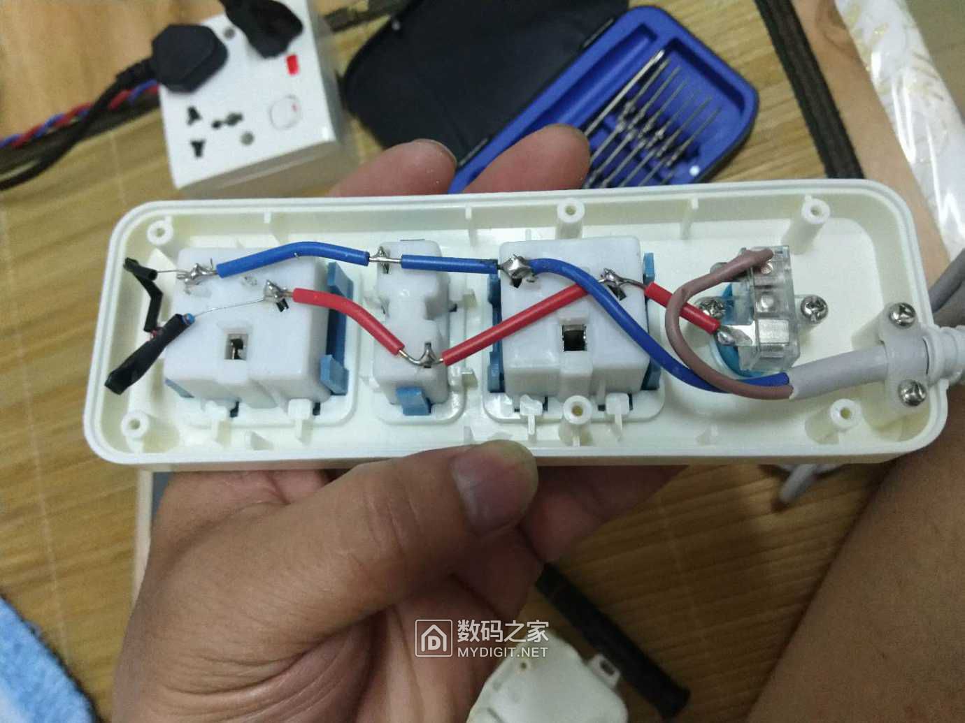

图忘记转了,帮大家活动一下脖子吧,准备拆三个排插

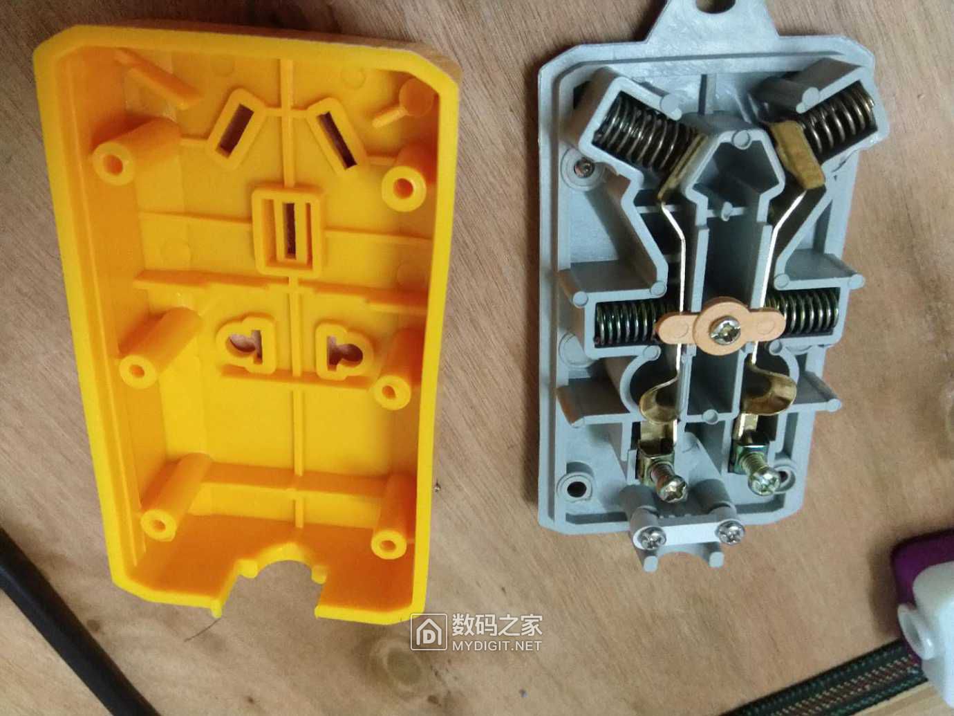

这是第一个,买电线送的,本来是想在出租屋床头加个插座方便充电
wechat_upload15895555695ebeb171d4671
wechat_upload15895555675ebeb16fb6b6d
铜片看上去很厚实,缺点是单面接触
wechat_upload15895555685ebeb170cd2cf

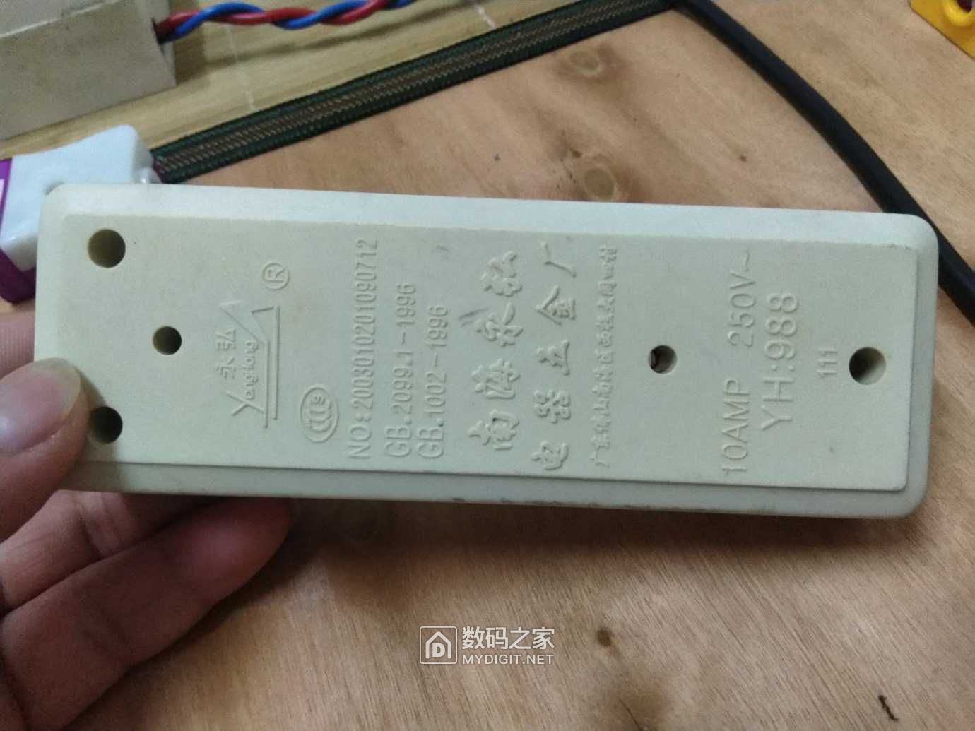

这个是垃圾堆里找出来的,一个淘汰的监控电箱里  积了厚厚的灰,这是洗白白的样子
wechat_upload15895555705ebeb172d7d23
不是三无产品哦,有厂名的
wechat_upload15895555715ebeb173d39f5

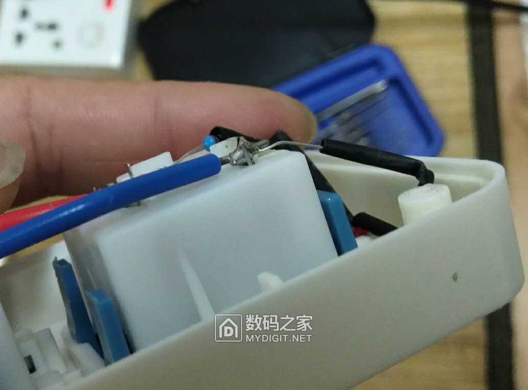

拆开,火线和零线是焊接的,用的跳线约1平方,地线的跳线用铜条,弹片是铁质,通过铝铆钉连接  一波复杂的操作,不如整个用铁的来的方便
wechat_upload15895555725ebeb174c7ce6
地线铜条约0.4mm  火线和零线的稍微厚点,目前0.5
wechat_upload15895555735ebeb175cb398

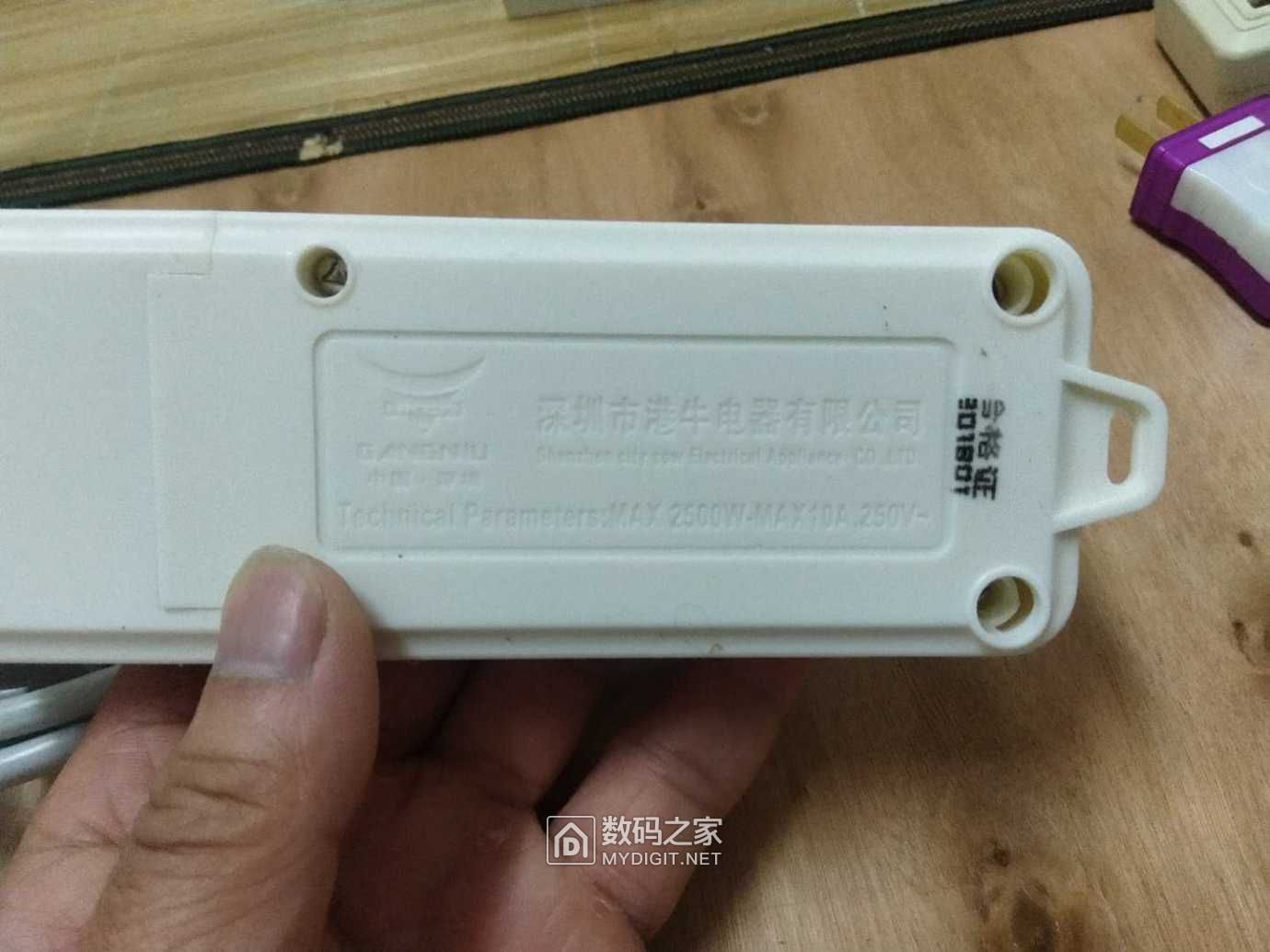

这个是买电线送的,本来已经撸了5米电线了的,就是前面黄色那个,结果有个送排插,手痒又花了1块钱撸了一米线
wechat_upload15895555745ebeb176dde0a
港牛   质量可以的

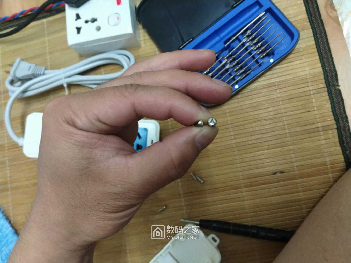

连接线的盖子都是三角螺丝,我的x22拿到公司了,明天带回来继续拆
wechat_upload15895555905ebeb1863b7b5
三角尺寸不合适,批头大了
wechat_upload15896459515ec0127fd544d
用Y拧开

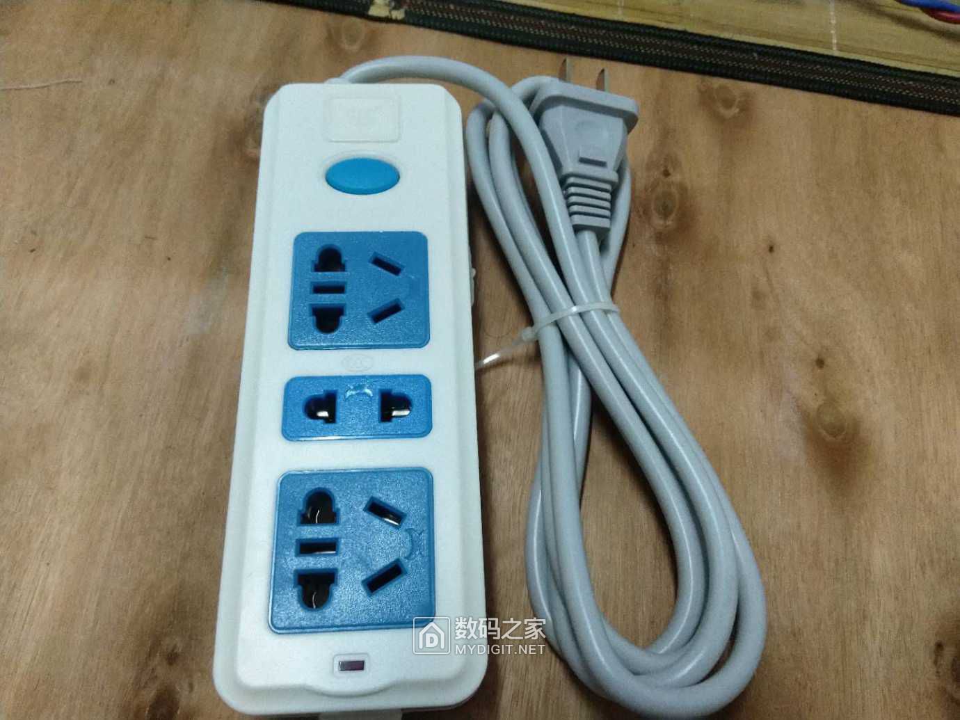

wechat_upload15896459525ec01280d8afe
内部采用独立的模块,看弹片厚度还行
wechat_upload15896459545ec012824afd1
wechat_upload15896462135ec01385d9ad9
线径目测1平方的
wechat_upload15896459555ec0128346ca3

 楼主| 发表于 2020-5-16 13:07:36 来自手机浏览器 | 显示全部楼层
moontree 发表于 2020-5-16 00:09
三角螺丝找个宽度合适的一字螺丝刀,可以拆卸。
有合适的3角为什么非要去破坏唯一的一字呢
 楼主| 发表于 2020-5-16 13:08:21 来自手机浏览器 | 显示全部楼层
whseen 发表于 2020-5-15 23:43
找有水泥块的地方,把一字改锥用力磨,直到能偏心塞入三角螺丝。我九几年拆过麦当劳肯德基玩具,上面也三角 ...
我房间里真找不到水泥地,只有磁砖缝能见到水泥
 楼主| 发表于 2020-5-16 22:34:21 来自手机浏览器 | 显示全部楼层
lookball 发表于 2020-5-16 13:59
难道楼主没有22合一?
一只手都数不过来,带了一套前两天拿公司去用了,今天拿回来了
 楼主| 发表于 2020-5-16 22:35:36 来自手机浏览器 | 显示全部楼层
moontree 发表于 2020-5-16 16:24
有合适的3角当然无需去破坏唯一的一字。在没有3角批头的情况下,才去考虑一字替代。其实3角批头在那种9.9 ...
我明明写的很清楚,有x22,结果一堆人叫我磨一字,公司就在马路对面,急用去拿都来的及
