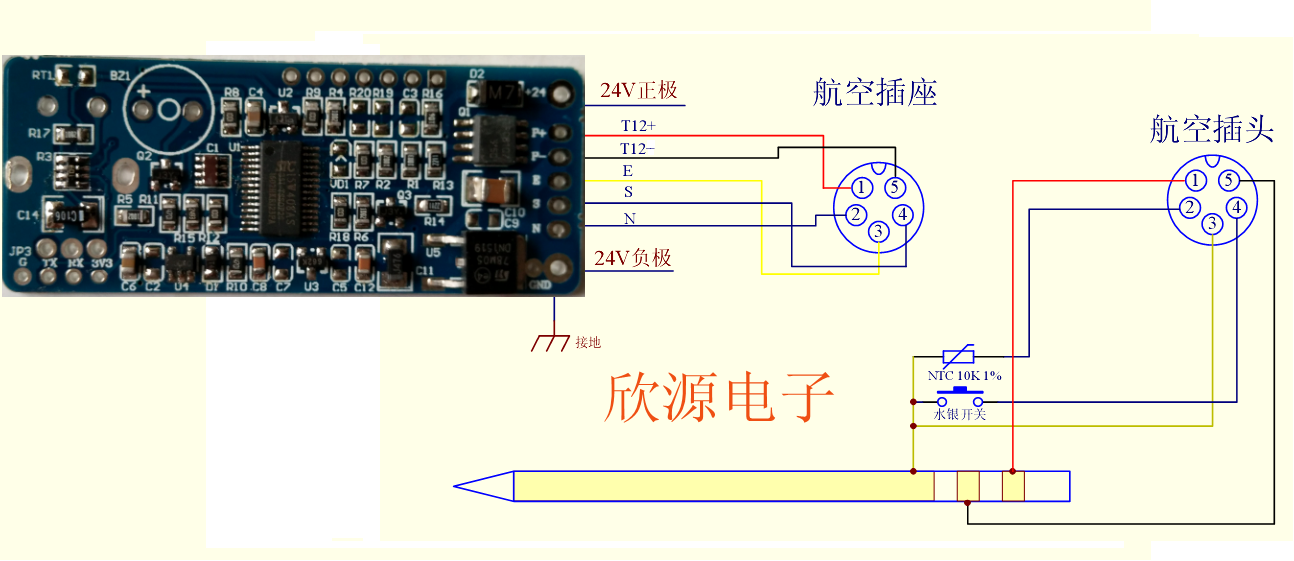

2脚----N(热敏电阻)应该是开路了,检查一下是哪断了,手柄里面,手柄接头,主机接头,白色那个插头等等
