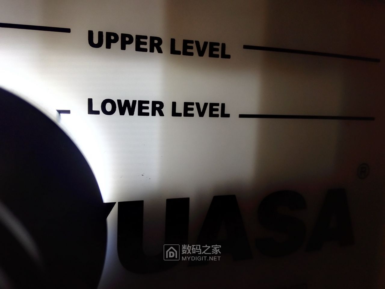

忽然想起电池都用了3年啦,是时间更换了,看了那么多加水成仙的的案例,窃喜!于是心动不如行动,选了个风和日丽的大清早,带上几件便宜得狠工具,撸起袖子卖力干!加水前要有从分的心理准备,死了英雄重买换,活了农民日日锄!
汤浅 12V 40Ah 来个没拆前的小合影,希望不是遗照!16年上车至今,约3年!
几分中的时间拆下!记住锁好门窗,防盗防火防下雨!负极先拆,正极小心拆,拆后拿个塑胶袋包裹起来,毕竟计划无电放置2天!拉拉门锁确认没问题就捧回家大保健啦!记住电池很沉,强身健体靠这货啦!拆下来才发现没怎么缺水,还在安全线上!临近发动机那边水位较浅,不拆都拆了加点吧!
来个无菌针筒,屈银纸蒸馏水(听说有宽款有矿物质,蓝盖?),五毛和一元炫富币!
风筒热风吹,镊子掀开广告纸,虎钳紧压五毛币旋转,其实手拧也可以,汤浅可能是最好的无损开盖的电瓶之一!来个盖子特写吧!
每开一盖,加一次水,加完盖上!强光手电必须要有,在液面附近紧贴电瓶外壳打光,观看加后液面水位。根据他网友的经验,我选择加到最高线以下5mm左右,防止溢液惨案发生!
6个槽水位一致,收工!
闲置2小时就充电啦!没钱买大牛充电机,恒压浮充13.8V,起初还有2安电流,后期慢慢下降至几百毫安持续很长时间都是这样,那就充24小时吧!
睡一觉起来就好,断充电前看数据:13.2V,从点板显示电流几毫安(功率不够估计从不进去)。放
置2小时后得电压12.9V,装车吧!
装好电池,打火!竟然安全没爆炸,决定奖励自己一下,到乡镇吃个农家乐!为安全起见,带上那个单电启动充电宝,一路奔小康!
16年6月的电瓶,19年3月30日加的水,希望能用多一年半载就攒了,当然提早夭折也是有可能的,所以发帖记录一下!最新情况会立刻跟踪报道,希望大家都能地球的环保贡献一份微博力量!加水吧,电池君!

 楼主| 发表于 2019-4-15 21:33:19 | 显示全部楼层
yikaikai 发表于 2019-4-15 10:52
这水位在哪里呢看不清啊?我的也是这个电池,用了不到两年,考虑要不要加点水呢? ...
加吧!现在电池那个眼,蓝得一B! 特么舒坦!拿个手电贴壁照射,可见水位阴影!难得拆下来一次加好,免得费工!
看见光与暗的分界线?

6月27日,加水大胜利!电池常压12.7V-13.8V,开个小风扇或者小空调上14.2V!还没爆炸!

好到不得了!空载14V,天气冻还没影响(广东)!水真是生命之源!
