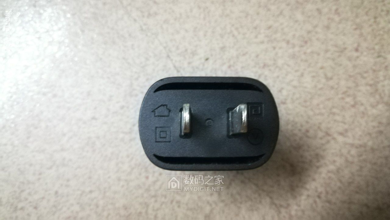

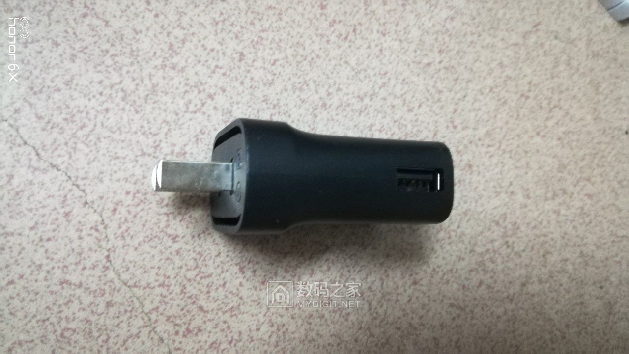

一个诺基亚的充电器,插电没有输出,拆了看看。
▲造型有点小蛮腰的感觉,USB口在侧面。
▲插脚附近两边有镂空
▲飞宏代工的,这厂商代工的电压质量都不错,输出5V 550ma有点鸡肋了。
▲电磨直接切了看看,内部空间蛮大的,零件看起来没几个,板子生产日期2018年28周。
▲开关管用的是华微电子的4611HT
▲电路板背面还有不少元件,还有个驱动IC。
▲BBCH还是8BCH不得而知,貌似查不到资料。
▲USB口的钢印,Goldconn啥意思?狗的康?
最后扔乐色桶了,五福半安不值得修,充电器一抽屉的,坏了直接扔。。。

 楼主| 发表于 2022-8-26 23:10:42 | 显示全部楼层
lzw19871987 发表于 2022-8-26 11:26
你是二十四小时插着的吗,这么容易坏吗,正常来说很少坏的啊,而且才几年时间 ...
捡来的,第二次插上就没输出了,图中的R11电阻烧了,虽然诺基亚的充电器皮实耐用,但再好的产品也有坏的时候。
