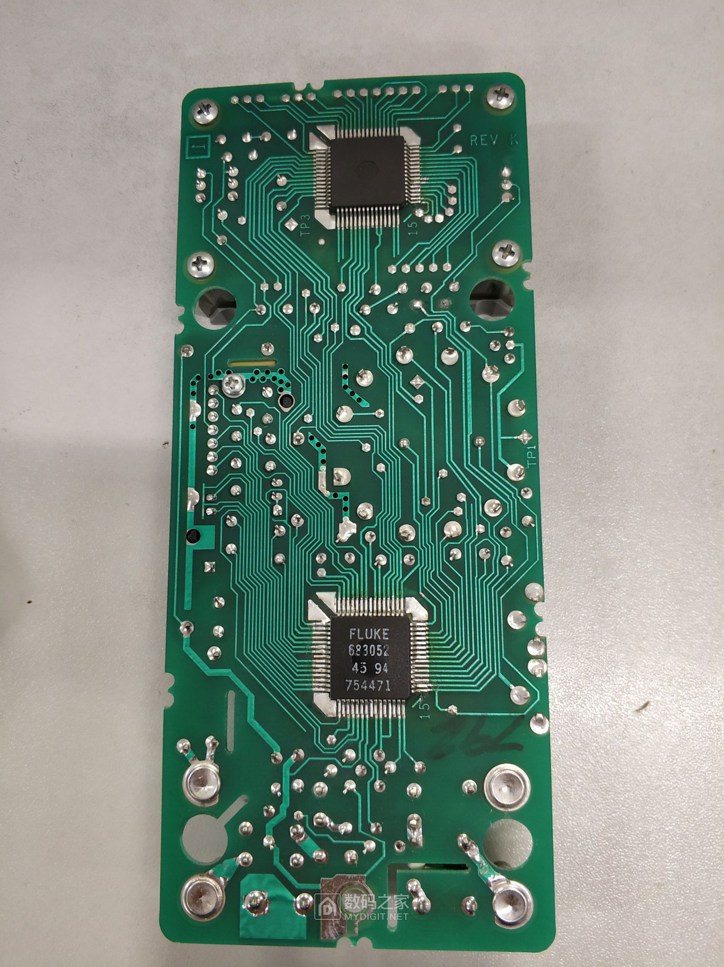

手里有台年代久远的Fluke 77-II,一旦空气中湿度大时,直流电压档就有点底数。就像得了风湿病一样。用电吹风吹一下就能恢复正常:屏幕显示“.000Vdc”。如果空气中湿度不大就能保持正常的底数。用纯酒精擦拭过电路板也没有改善。该表的电路板也没有漏过液或进过水。这个底数问题困扰好久了,请教各位大佬这是哪里问题?

 楼主| 发表于 2023-12-14 08:14:08 | 显示全部楼层
xianyun 发表于 2023-12-13 21:57
我手上有一块严重漏液的75,和楼主描述的故障现象一样,而且电阻档也有影响。后拆下LCD及支架,用分析纯酒 ...
感谢提供经验和方法!
