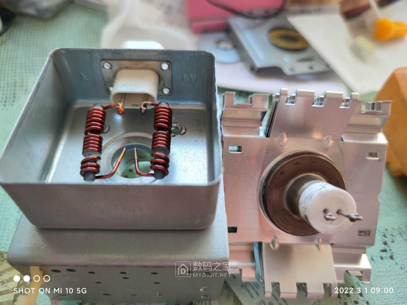

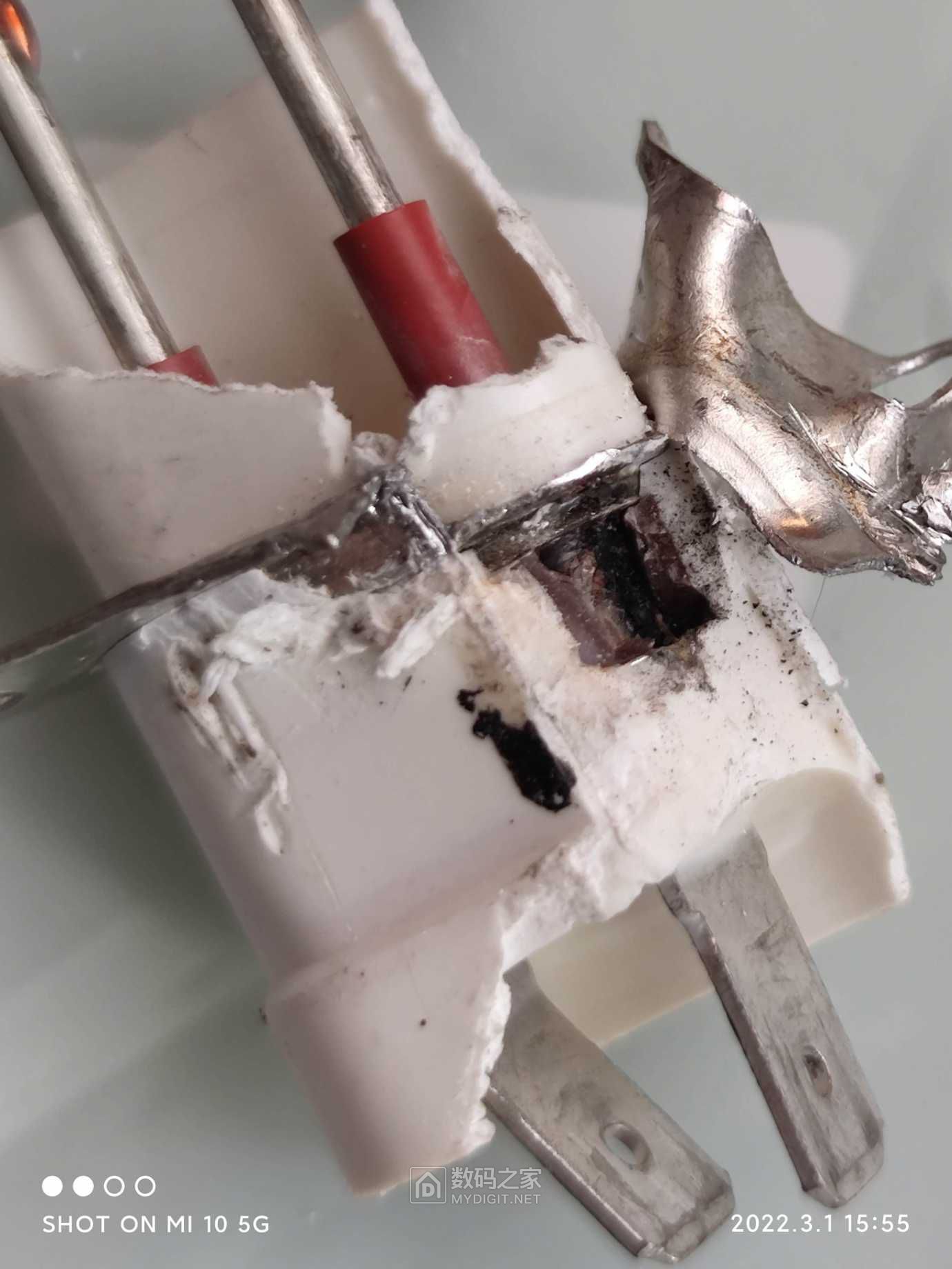

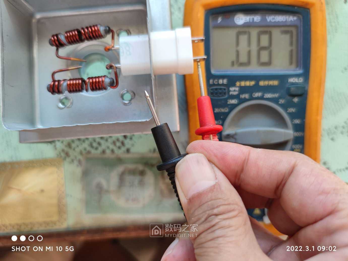

发现微波炉不加热,高压保险断。万用表测量磁控管对外壳短路,不假思索换了一个,工作正常。旧的开拆,发现短路的是插座,坑人啊。给大家个借鉴,不过这插座出问题似乎不好解决。
 楼主| 发表于 2022-3-1 15:58:58 来自手机浏览器 | 显示全部楼层
a0815 发表于 2022-3-1 09:41
把插座再拆开,把短路的最张原因找出来
这插座不好拆,只能这样,看不出什么。

lcjpa 发表于 2022-3-13 10:43
直接卸铆钉,新的插座头用罗丝固定。
旧的拆散了,装回去后有缝隙,不知道还能不能用。现在已经换了新的,再坏了再修吧。上一次总保险烧了,没找到原因就怀疑磁控管坏了,订购了新的。后来发现是云母绝缘片击穿,新的就多余了。这次刚好用上。第一台微波炉就是美的的,用了近10年没问题。因为信任,第二台还是美的,没想到才几年就坏了两次。
