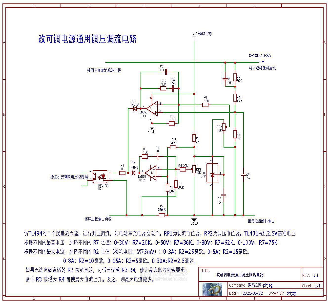

想用UC3843可调稳压电源做个恒流恒压充电器,请大家指导?

陈继斌 发表于 2021-8-16 12:54
这是论坛大神 设计的  适用38系列的开关电源   电压 电流都可调
你过奖了,大神不敢当,也是瞎玩,理论知识欠缺的很。
那个图首发在 https://www.mydigit.cn/thread-256650-1-1.html
那里有比较详细的说明,及后面朋友的试验讨论,在 141 楼,又作了修改,对控制电流的运放增加了一点偏压,以免运放输入端工作在地电位不正常。
具体修改后的,这里也贴下。图中关于R3 R4 对最大电流的影响可能说反了。
