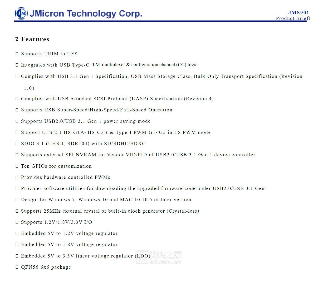

智微科JMS901主控,三星UFS,MLC颗粒。

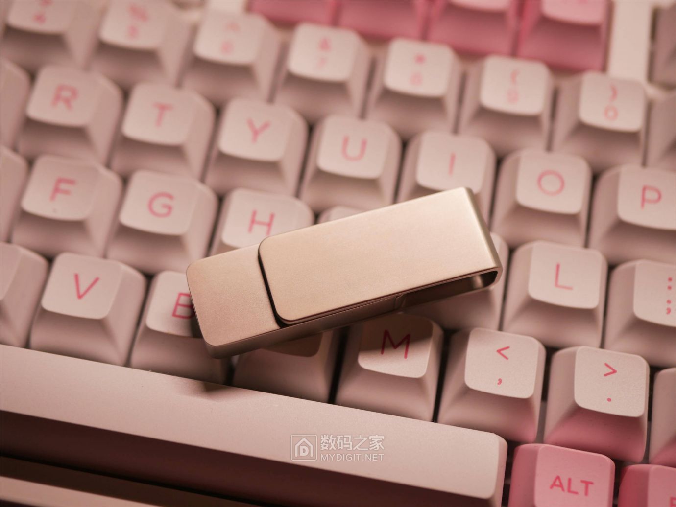

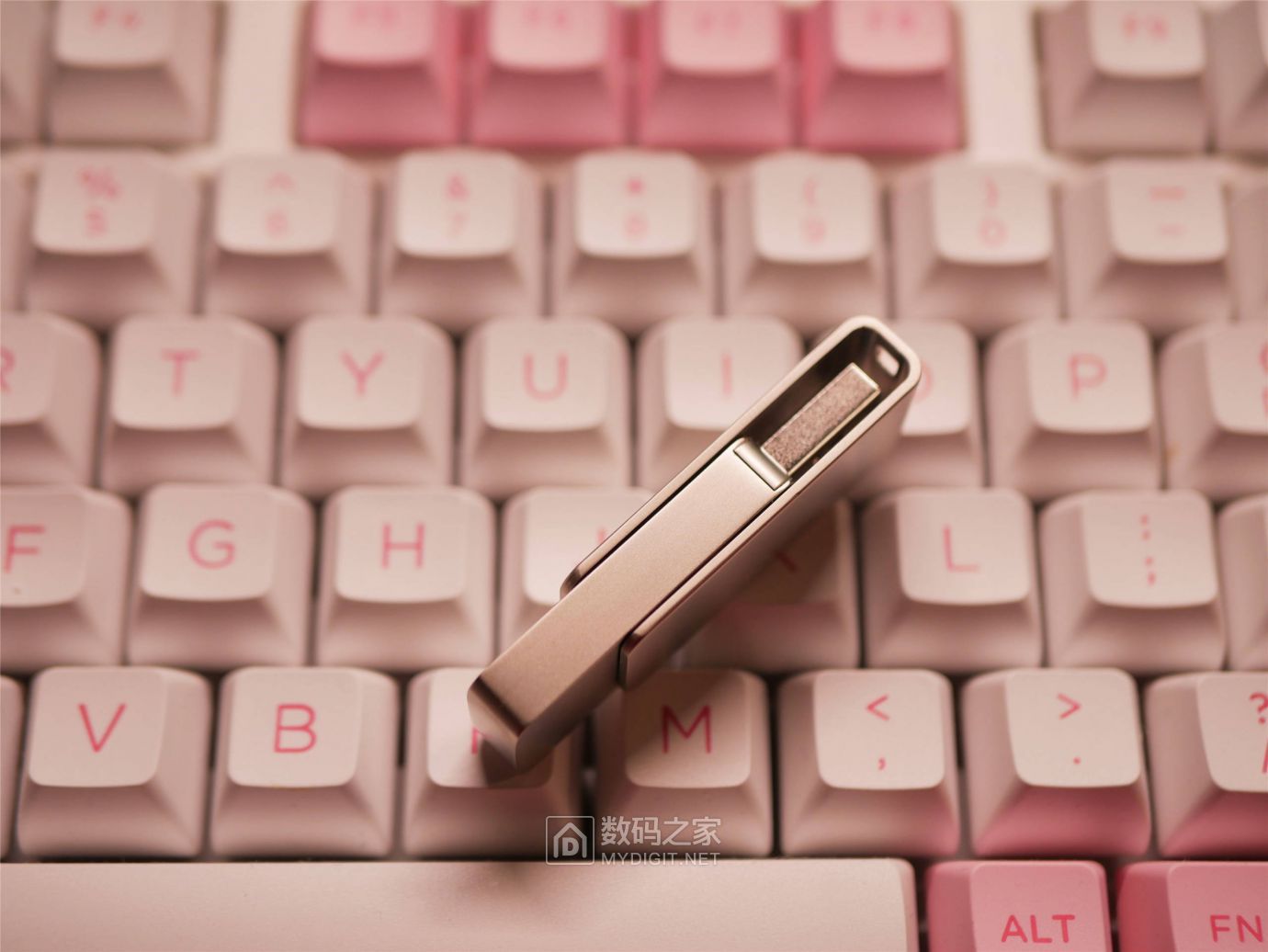

外壳是旋转的
主控特性如图,支持USB3.2 Gen1转UFS2.1/ UHS-I,这玩意发热还是不小的

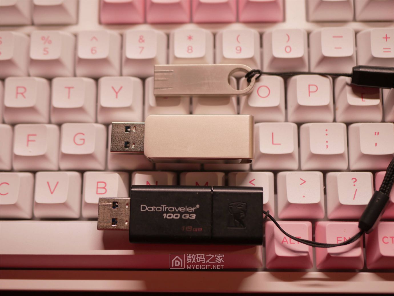

外壳做工不错,旋转到90度和180度时有个咔嚓一下的锁定声

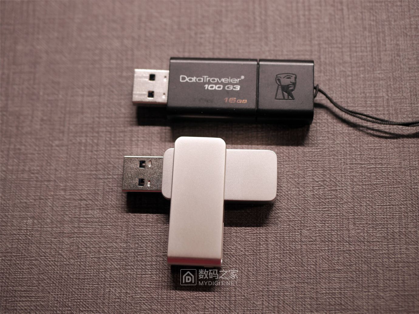

大小对比,比金士顿的渣盘DT100G3小,比那种便携礼品U盘大,我手头就这两个

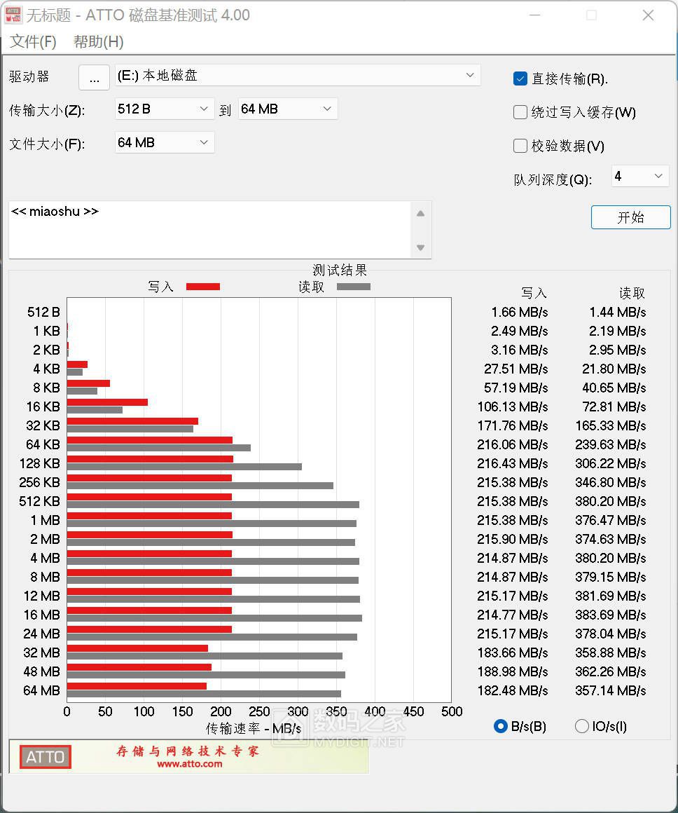

实际容量118GB
读取395MB/s,写入225MB/s,4K读写也有二三十MB/s
老牌软件ATTO,测出来的结果差不多,到后面慢下来可能是连着测试发热掉速了

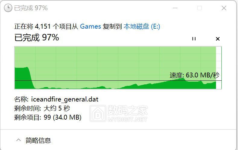

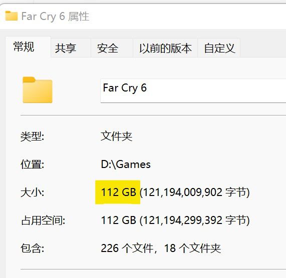

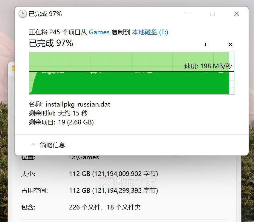

实际文件读写试一下,写入一个112G的游戏
室温16℃,速度全程稳定200MB/s,几乎没有波动,估计比一些固态硬盘还要块
写完之后盘体温度65度左右,还是有点烫手的
读取测试,全程340+MB/s,几乎没有波动,温度同样60多
再来整点小文件,mc的整合包,1.2GB,有3500多个文件
写入耗时1分10秒,速度还行
