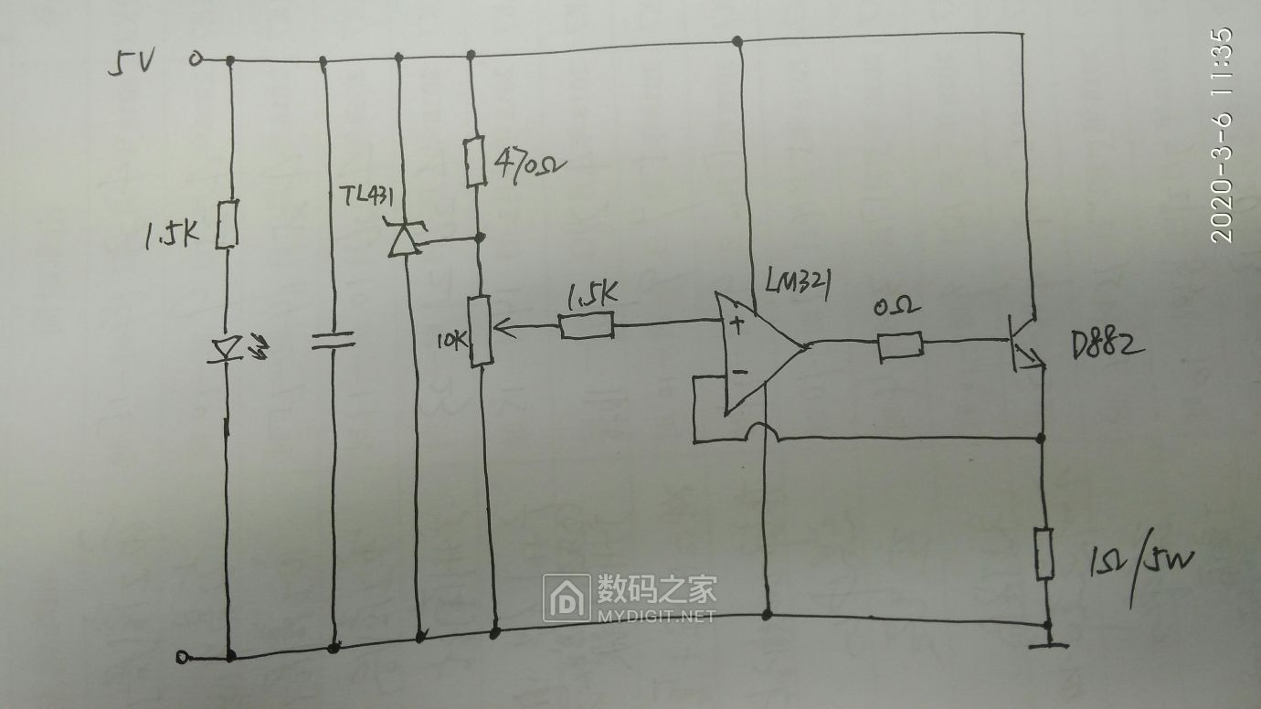

[工仪] 折腾坛友送的USB电子负载

发表于 2020-3-7 16:33:54 | 显示全部楼层
电流最大只有1.18A:sweat:
发表于 2020-3-10 18:31:49 | 显示全部楼层
杨成通 发表于 2020-3-10 15:57
看来都遇到了这种情况,当调到最大电流的时候,我用表量了一下D882的C、E脚,居然有3.5V左右的电压,根据 ...
感觉负载电阻接法有误,应该接在c极,但这样要修改运放的电路。
要不是D882放大倍数不够?可尝试在D882前面加一级推动,构成达林顿管子?
发表于 2020-3-11 07:51:21 | 显示全部楼层
杨成通 发表于 2020-3-10 21:44
你的不也是这种D882嘛?也是只有1A多一点,你解决没有?
加一个8050组成达林顿后,电流可以到1.8A,似乎是极限了。这个管子驱动电流较大,似乎改为要MOS管才合适一些
发表于 2020-3-11 17:26:49 | 显示全部楼层
bg4ajf 发表于 2020-3-11 12:46
BD679A与882同等体积,达林顿功率晶体管,很便宜的。
算了,不折腾了。吃灰...:sweat:
