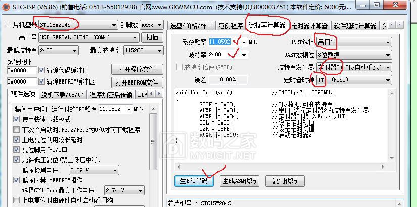

STC单片机用STC_isp软件直接生成代码呀,另外单片机芯片数据手册的例程也很方便移植的。

发表于 2020-11-10 10:37:28 | 显示全部楼层
flishmen 发表于 2020-11-9 17:33
别误导人家,接受字段是两个字符。这中断只是一个字符接受完成就会触发。
需要判定一下,还要用到缓冲区 ...
对于批评我欣然接收,也谢谢你的拨乱反正,其实我也只是随意在自己的工程里复制了一段做个示例,没有经过验证,也希望看到你的完整代码用来学习。
发表于 2020-11-10 10:42:37 | 显示全部楼层
312439374 发表于 2020-11-9 21:00
太感谢了,我试试哈
抱歉,忘了串口发送接收的是8位数据的问题了,如果将开关指令改成8位的(例如:0xf0,0xf1)或许就简单多了,我的代码不能直接判断0xFF11的。
