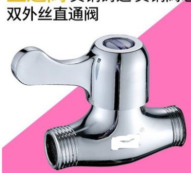

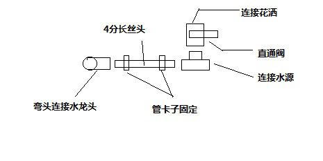

加一个长丝就能解决问题了,一般水暖件店里都有的。
