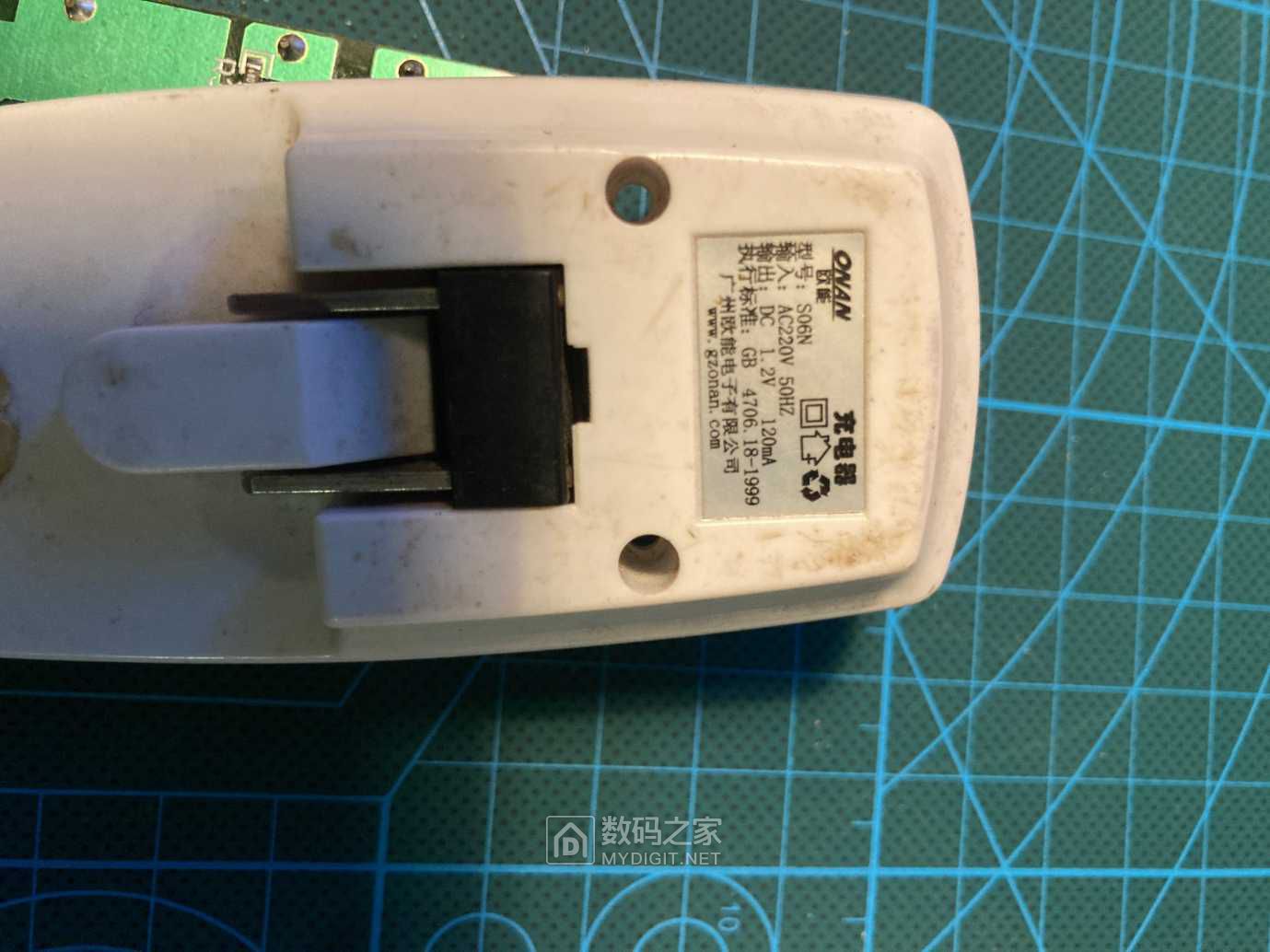

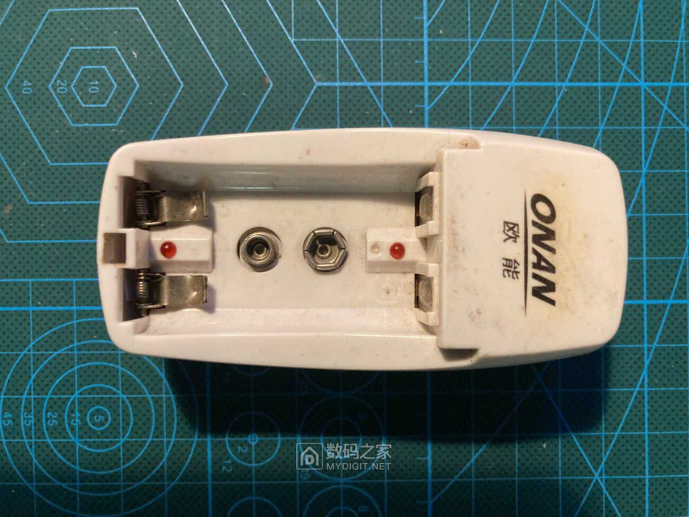

十年以前的产品,结构非常简单,可以冲9v充电积层电池和镍氢电池,充电电压电压比较低,经常充不满电池。

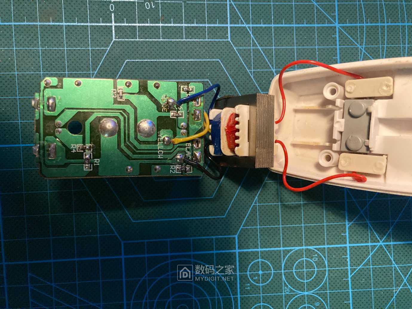

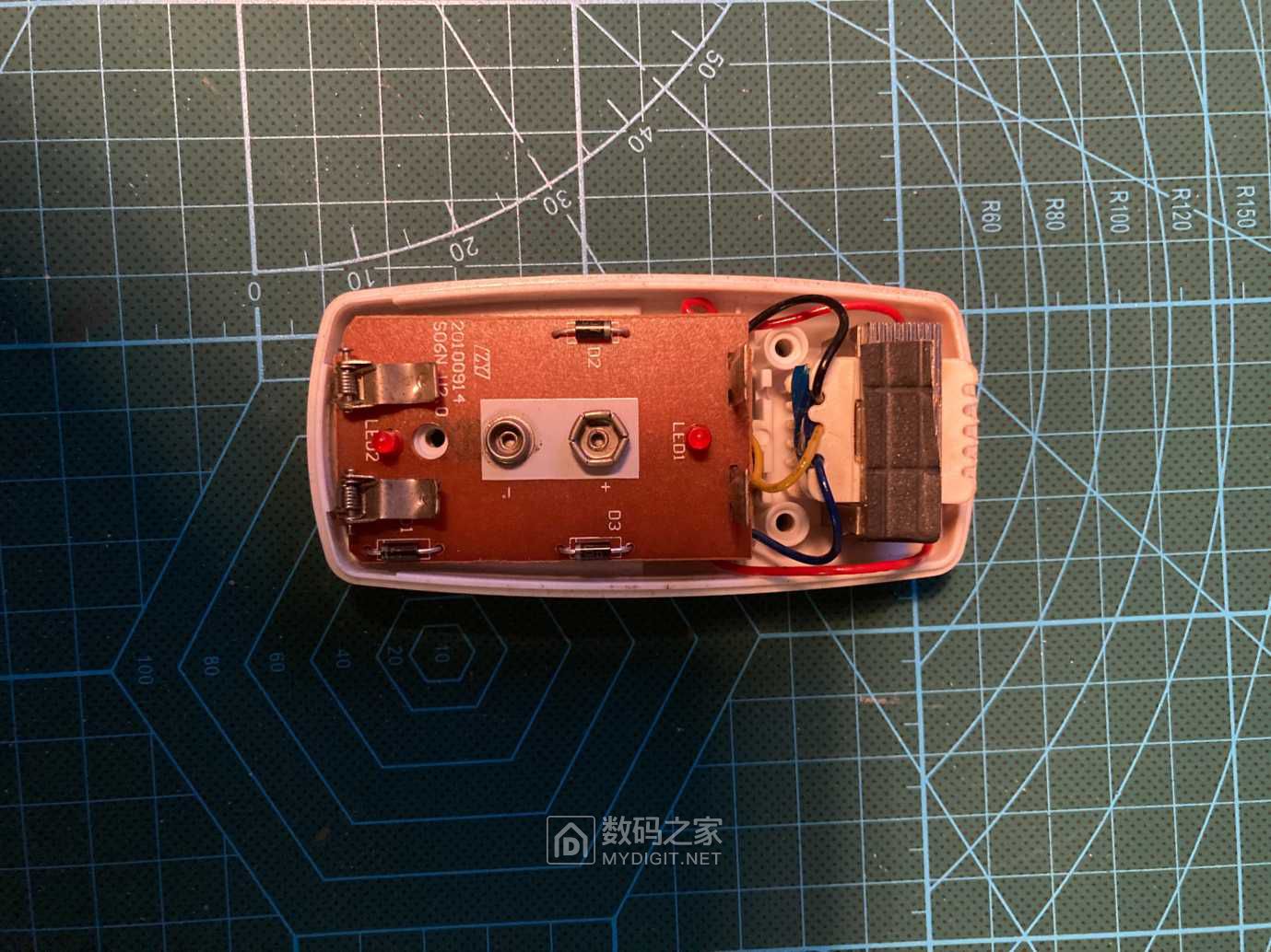

内部极其简单,一个变压器和三个二极管

 楼主| 发表于 2022-3-19 19:18:55 | 显示全部楼层
msz09861 发表于 2022-3-19 19:08
没有控制电路,就是直接用半波脉动直流小电流充电?
是的,没其他东西
 楼主| 发表于 2022-3-20 11:13:39 | 显示全部楼层
aacyxjz 发表于 2022-3-20 10:53
最后电池会热吧
会的,电压只能冲到1.2v
