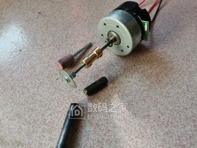

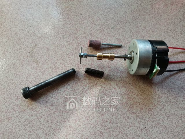

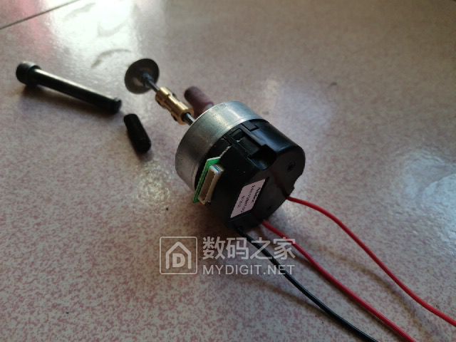

[工仪] 更换小电磨电机,280换成370电机,再续一波命
发表于 2020-11-11 19:57:38 | 显示全部楼层
看来得上双滚珠轴承最好,大多数深沟球轴承能承受径向受力,输出轴单滚珠轴承加碳刷侧滑动轴套也可以。

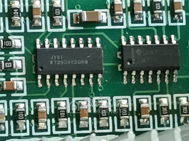

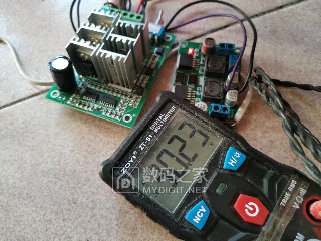

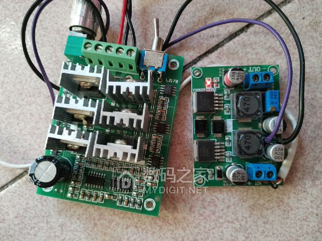

我的是nidec无刷电机因为转速不够,所以慢慢超压提高转速,超压到15伏烧自带无刷驱动板,然后换耐压更高的外置无感无刷无刷驱动板,加到30伏每分钟万转终于够了,堵转后无刷驱动板停止重启保护,比有刷电磨更安全。
