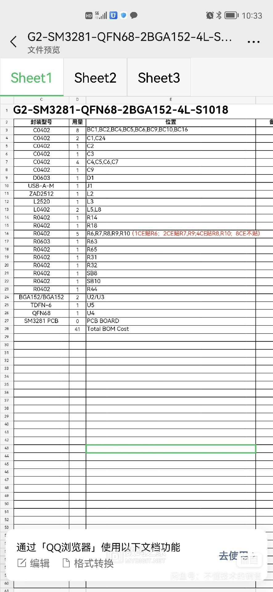

顺带再说一下CE跳线的问题,这个图是卖家提供的CE跳线图
也怪我理解有问题!开始跳线跳的不对,在此我详细说一下
卖家的意思应该是:
双贴1CE,总共2CE,只跳R6
双贴2CE,总共4CE,跳R7和R9
双贴4CE,总共8CE,跳R8和10
单帖8CE,总共8CE,不跳
OK,就这样吧,至此我也算找到 这2款芯片的解决方案
