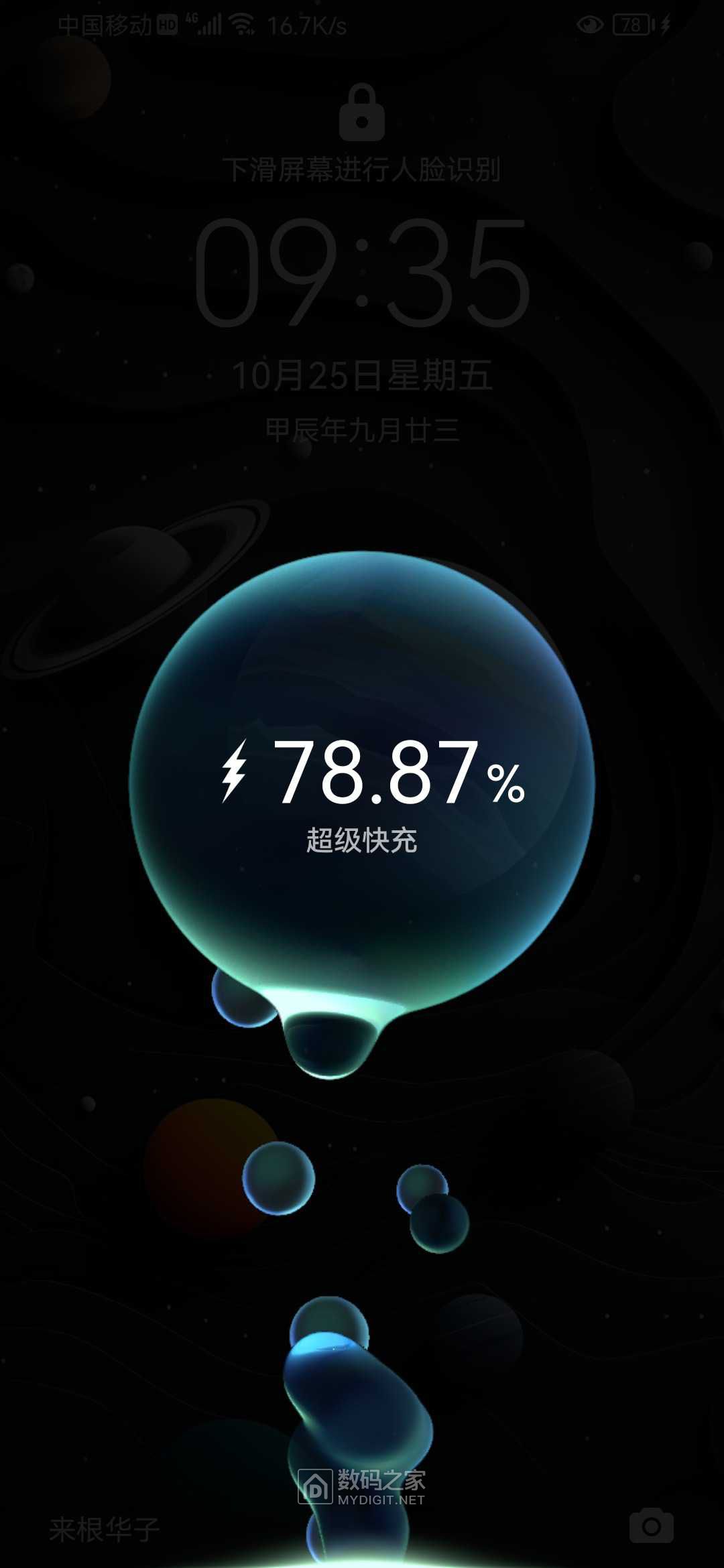

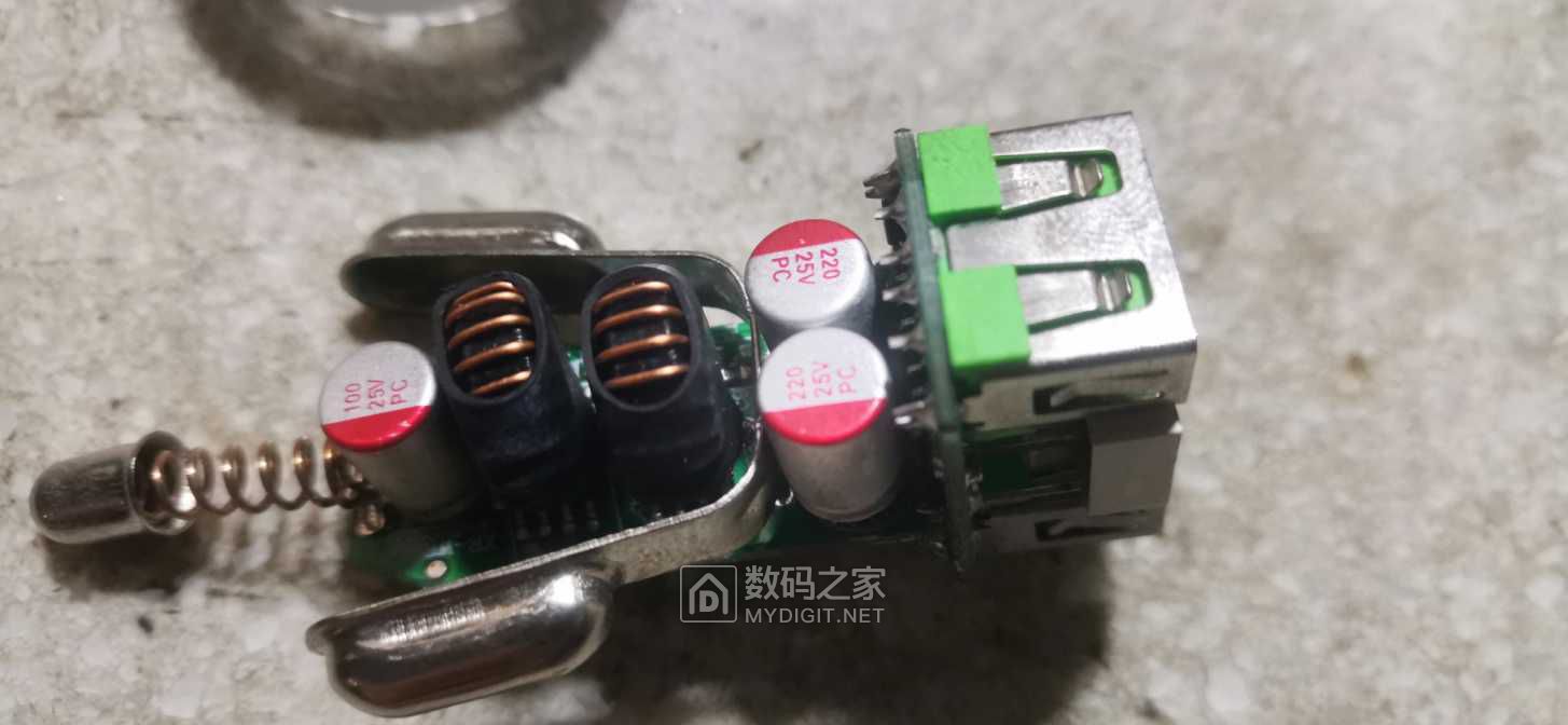

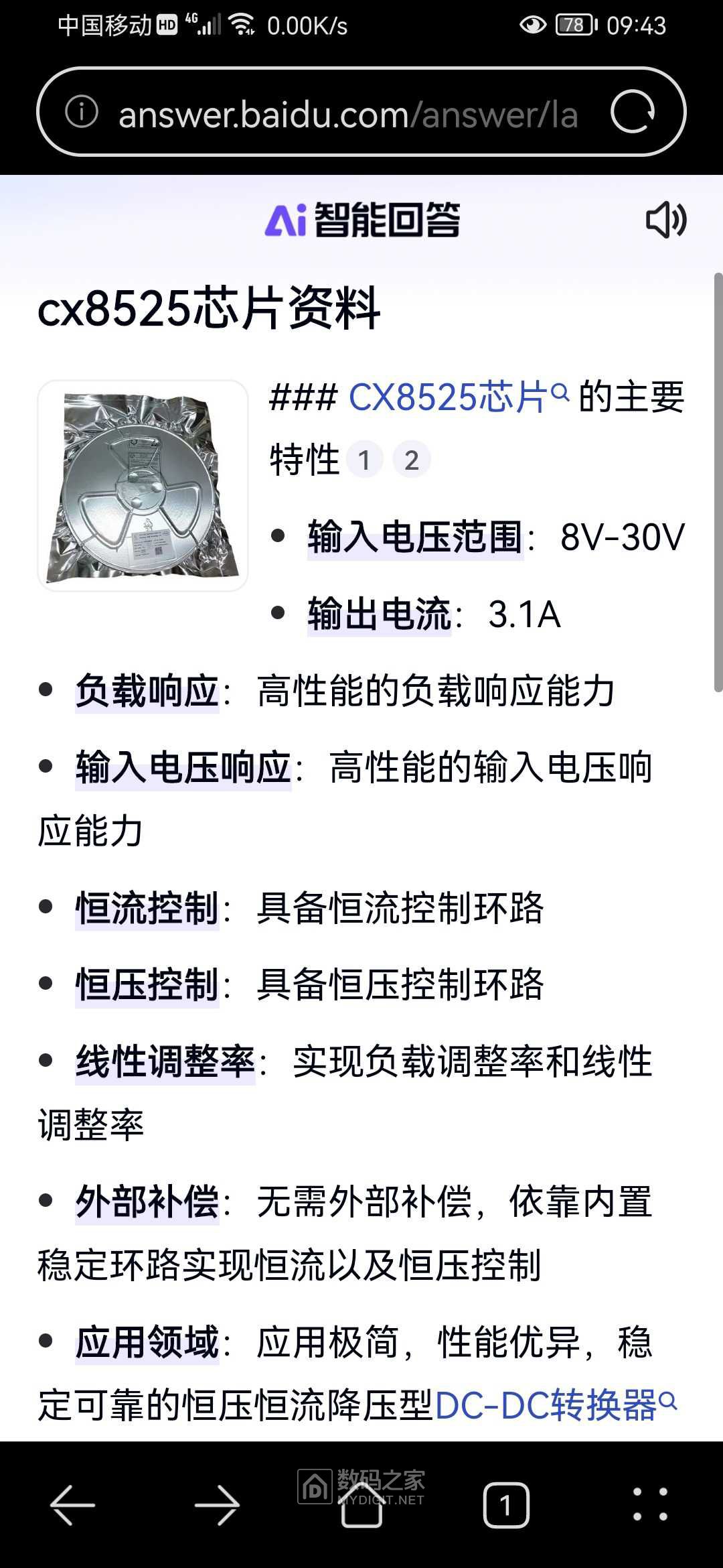

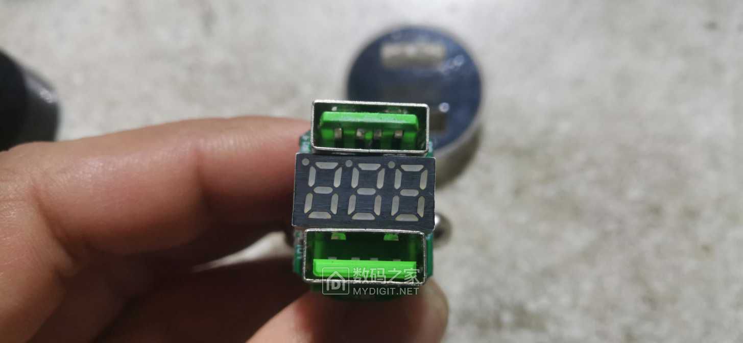

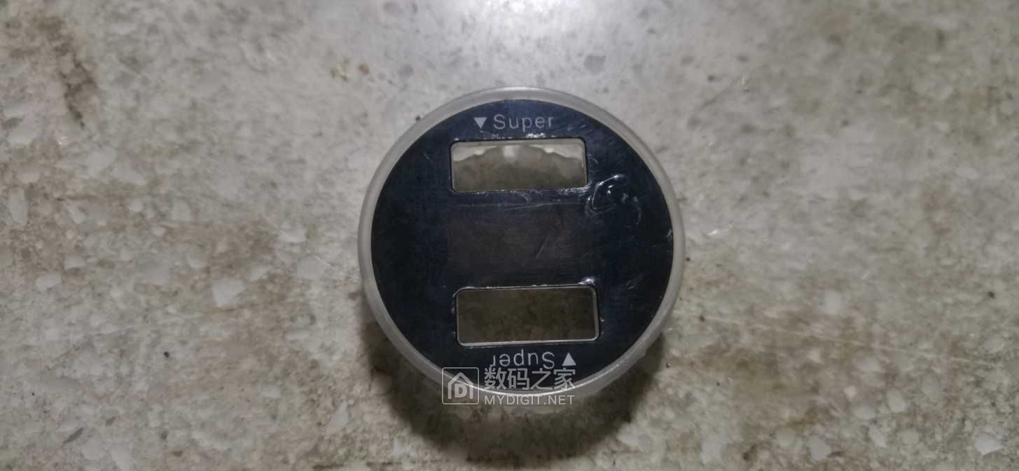

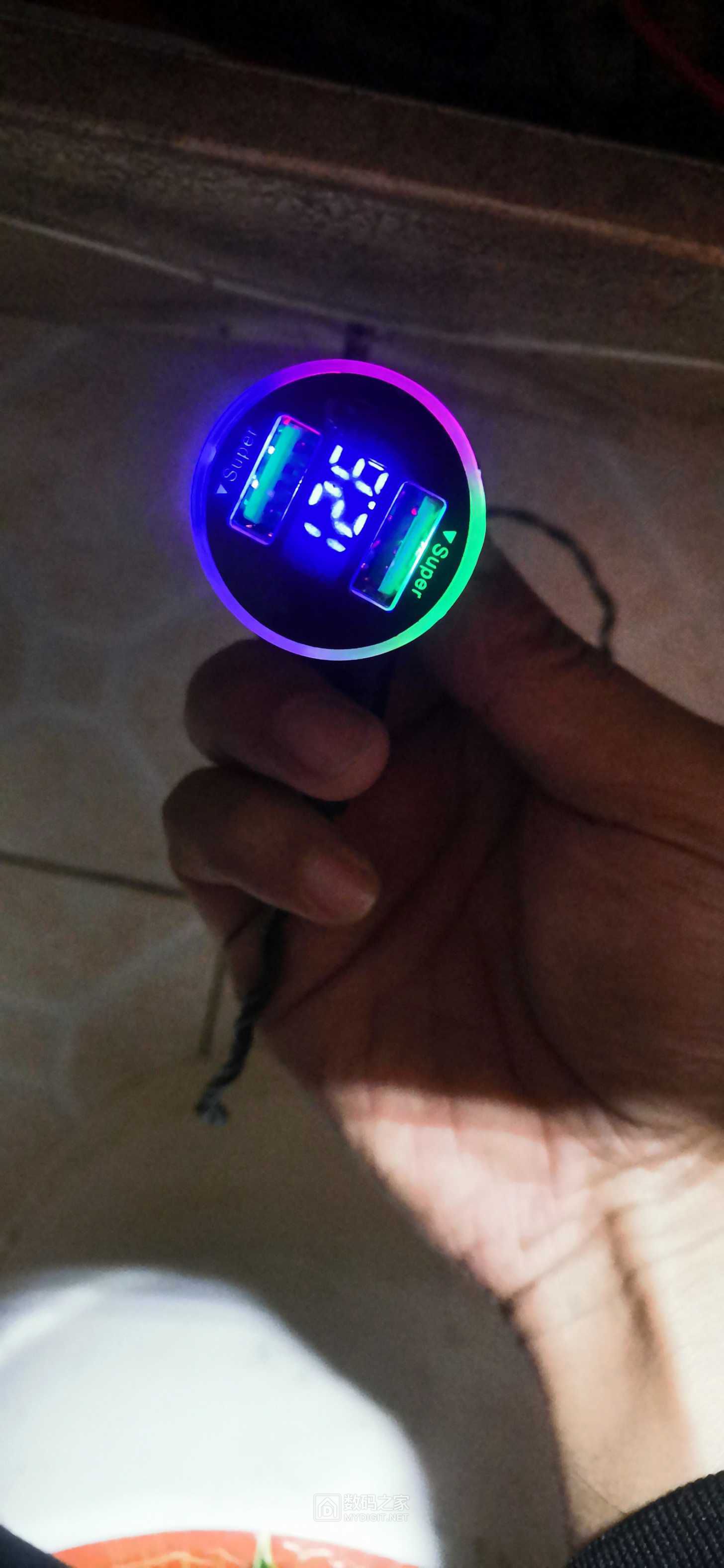

拉走小黑徒步八公里不知是人遛狗还是狗溜人力气忒大,自己不喜欢小型狗吃喝伺候着半年就来到了三十斤了还在膘肥体壮中,卡卡卡走着正步时应该目不斜视的,狗子一发力把我带到了草丛边真好一个车充映入眼帘,脸皮一厚弯腰收入囊中嘿嘿!到家拆开喔货电路板被暴力过了,焊接点全部断了还有的线路被连根拔起哟有的玩了,先是刮铜箔焊接后面在飞线经过一个多小时的努力通电了,看是单面焊接结构不牢固设计缺陷滴了半瓶油性胶固化后硬邦邦滴主打一个稳当,改了电容全部换固态电容,换的时候芯片忘拍照了两颗型号都是CX8525协议芯片打磨未知,这个3安的芯片他敢标最大10安真的是人有多大胆地有多大产啊嘿嘿,经过测试华为手机显示超级快充最大能去到10V3A,最后收拾好又多一个吃灰的物品。

11651189 发表于 2024-10-25 10:13
看到固态电容,还不错
后改的原带的是杂牌电解电容
 楼主| 发表于 2024-10-25 10:44:12 来自手机浏览器 | 显示全部楼层

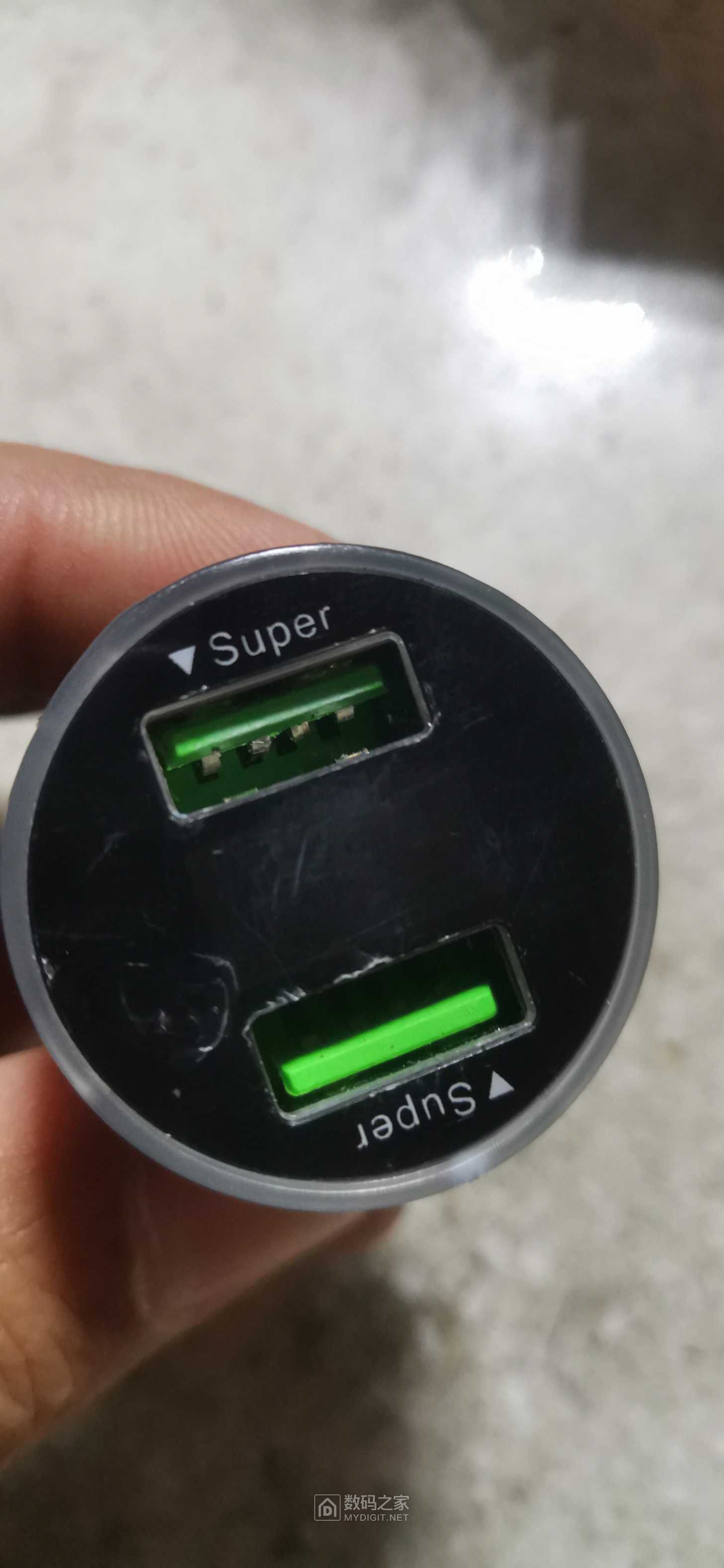

猪小呆 发表于 2024-10-25 10:16
数码管是真的吗?
真的呀这么多引脚还有芯片的电压会随着负载变化
 楼主| 发表于 2024-10-25 11:00:49 来自手机浏览器 | 显示全部楼层

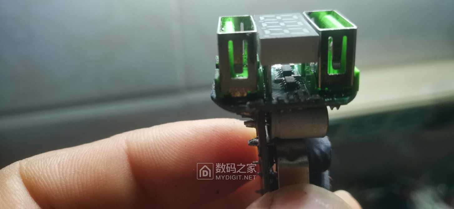

qwazxx 发表于 2024-10-25 10:47
不错呀,还带快充功能,那条线是后加焊的吗
飞的线啊焊盘都不见了

 楼主| 发表于 2024-10-25 21:45:17 来自手机浏览器 | 显示全部楼层
wuren 发表于 2024-10-25 17:30
想要看的细节没看到,能上到10V3A说明是个真货
修好了才想起发个帖嗨
 楼主| 发表于 2024-10-25 21:46:27 来自手机浏览器 | 显示全部楼层

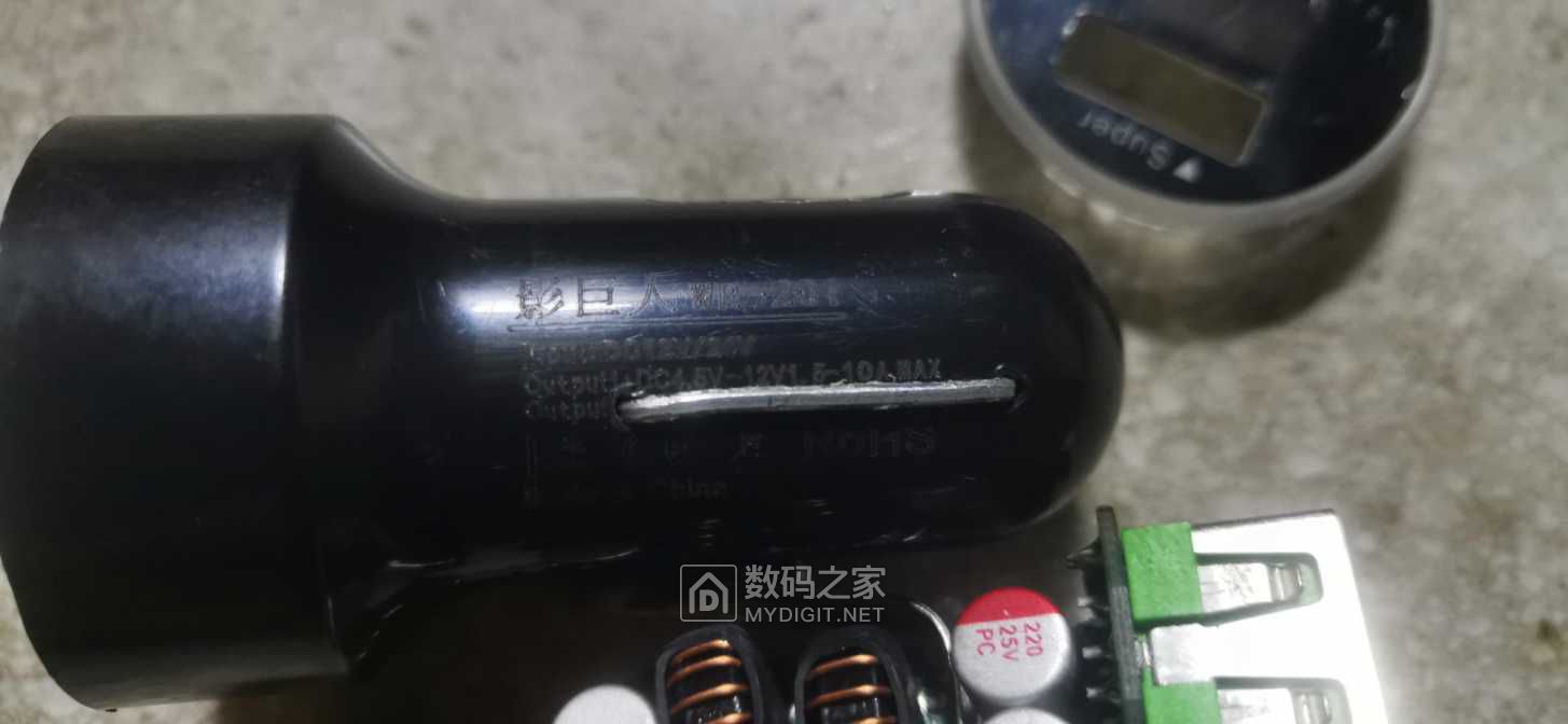

lookball 发表于 2024-10-25 19:59
竟然有快充和电压指示不错了,壳子外面好像插了根铁丝进去?
自己加的这样插母座里面紧不会脱出
