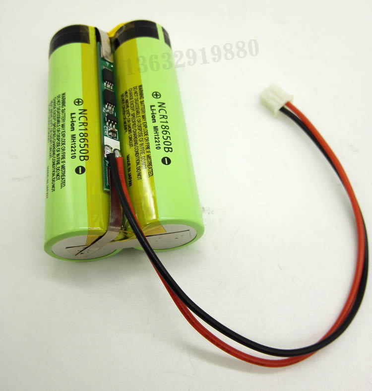

2017年68元买的“松下”台灯 HH-LT0220 。 不到两年的时间,续航就不行了!!!拆开换电池。买了个松下的电池组。更换完了后 6800ma,改了下电路板,把控电流的电阻换成122了,这样可以从400ma 升到1A,就这样也需要充半天。

la45088d1 发表于 2019-10-23 16:40
PCB散热不行的话,就算设置成1A过了一段时间过热就会保护,然后电流就没有1A了。
线性充电器问题就 ...
凑合着用吧。
