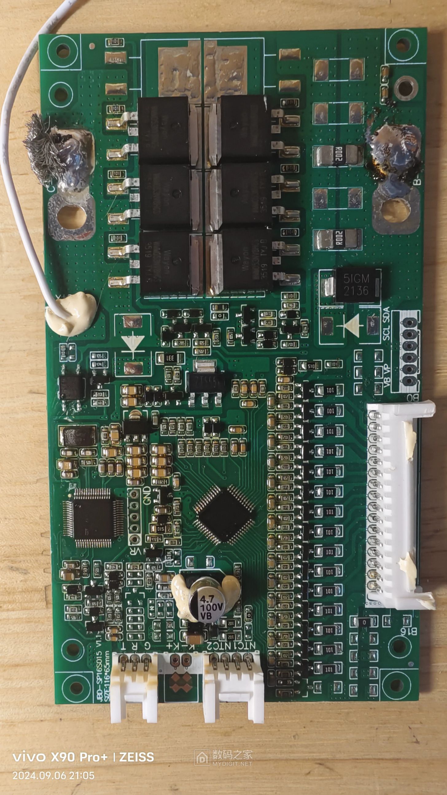

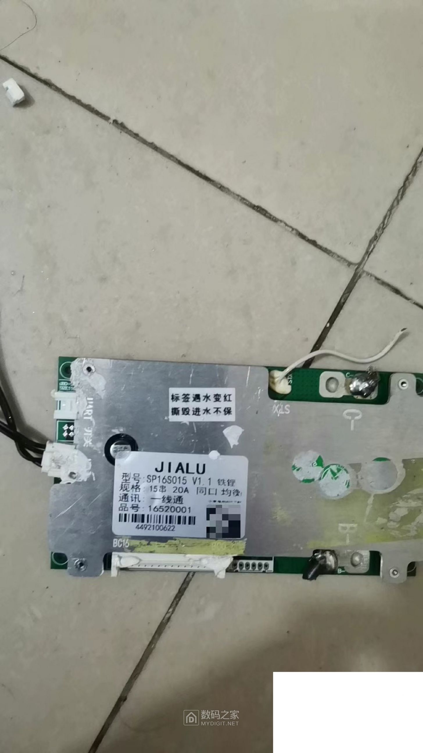

在海鲜市场上看到嘉佰达保护板铁锂和三元似乎只要改参数就可以切换,于是纳入了好几块本身是铁锂的15串保护板子。
板子电路,是这样式的

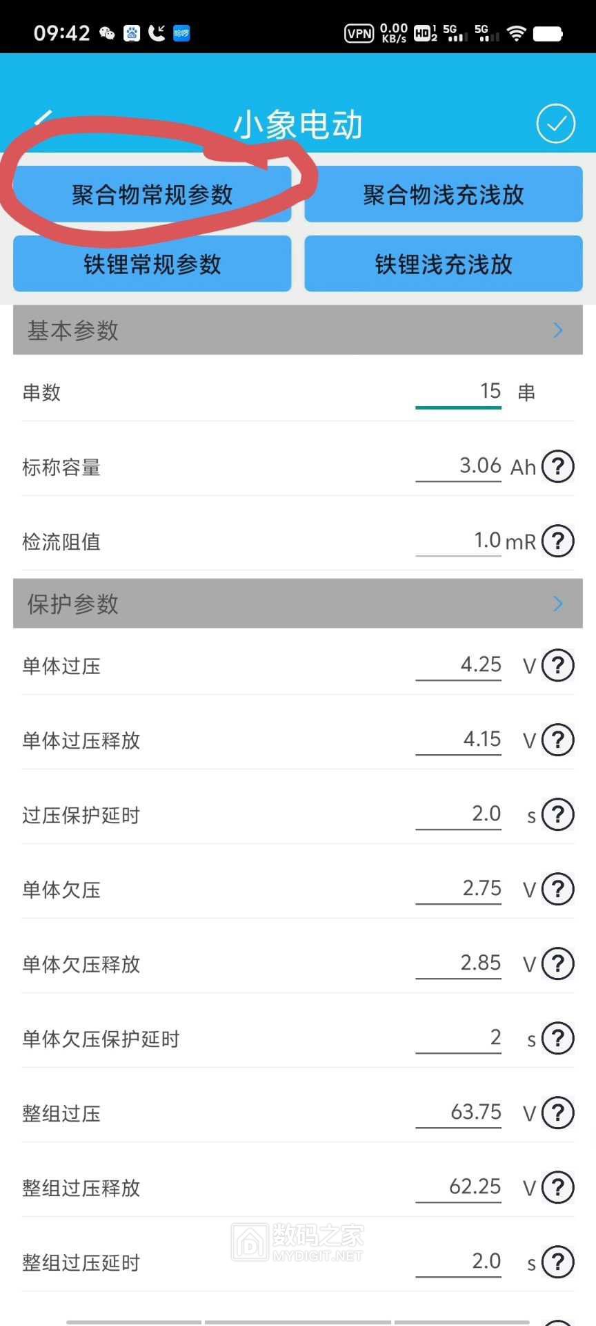

连了蓝牙自己改了参数成立三元锂的,这时候都一切安好,app里面显示也正常

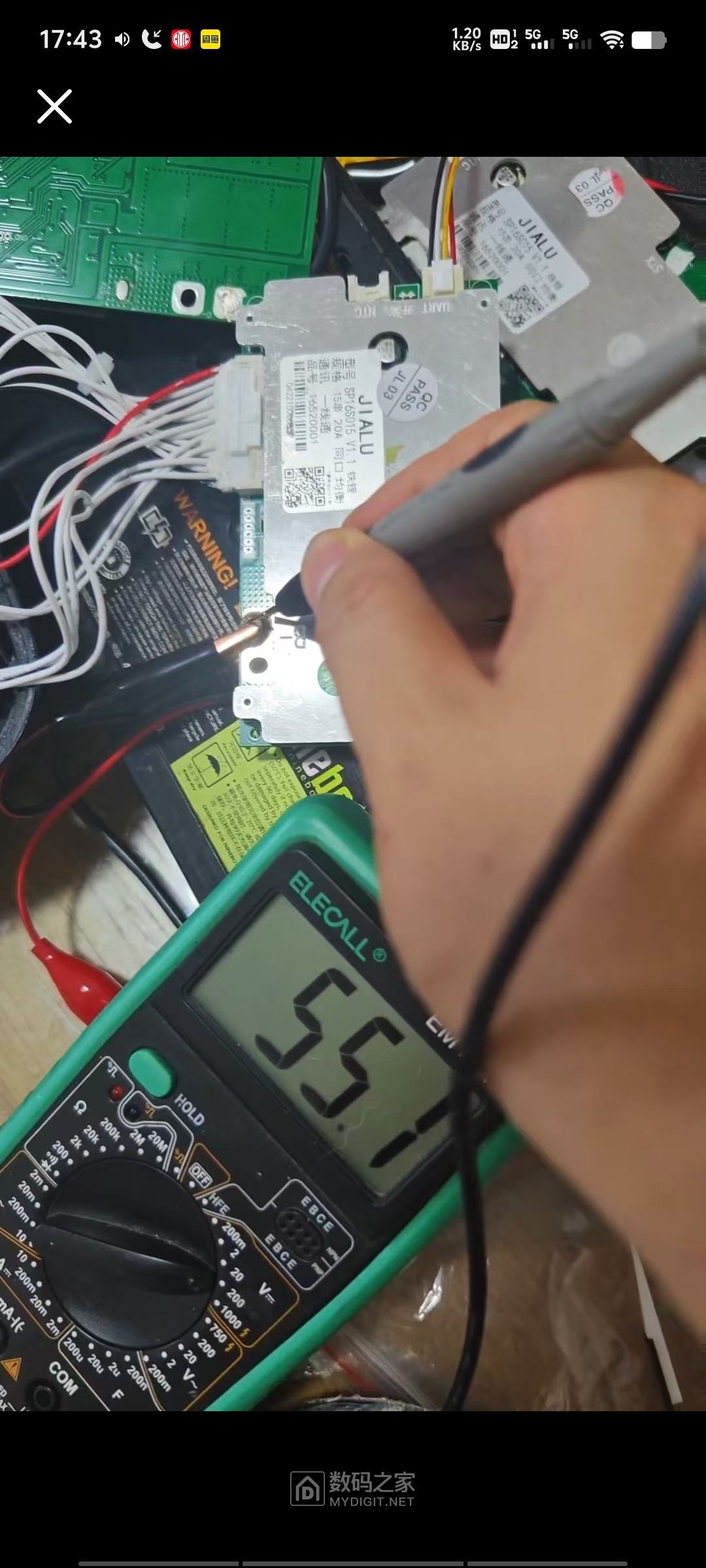

用表测试时,发现过板压降达到9v, 从B-的55V到C-的46V。猜测原保护板设计给铁锂用不到55V这么高给限制到46V了。

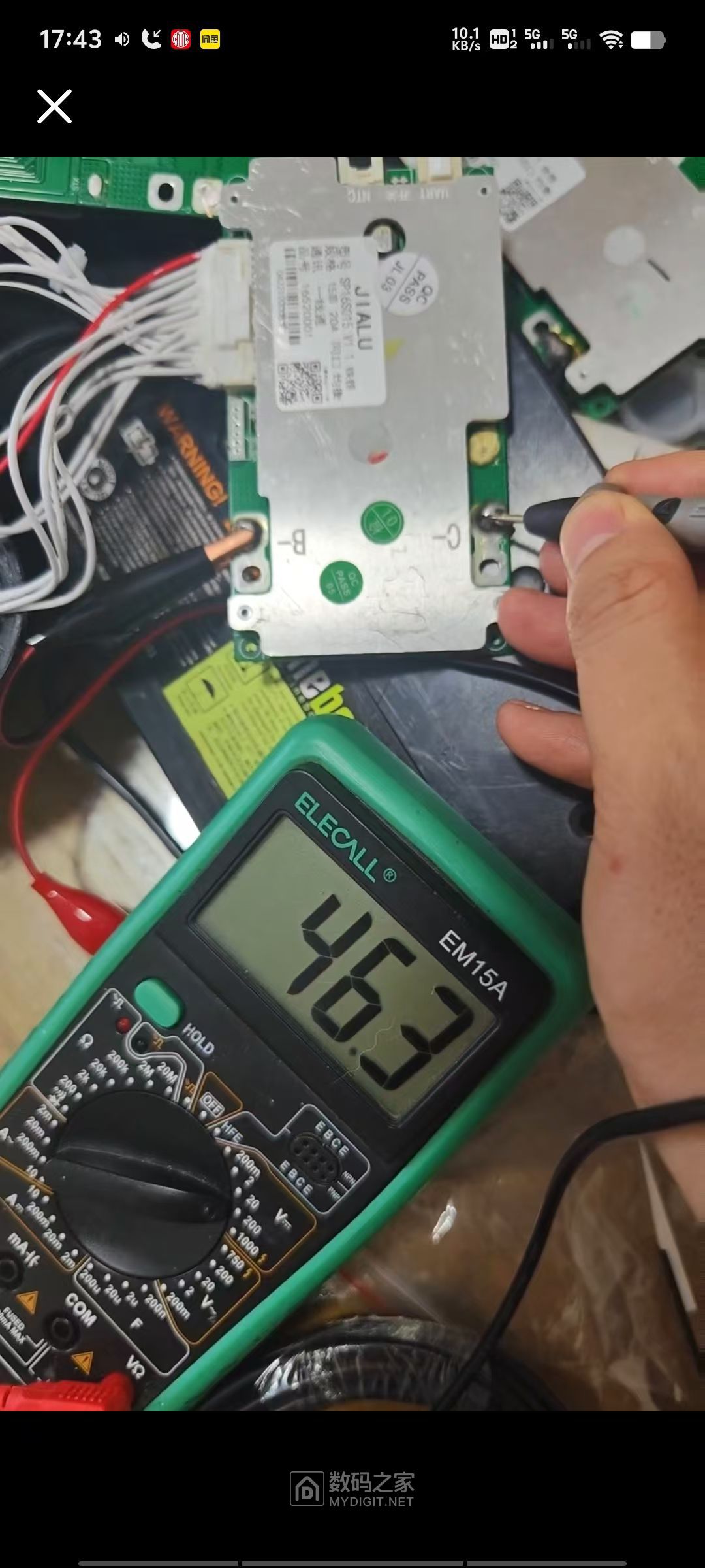

新手小白,一点思路都没用,请问各位能指点一下怎么把电压改成没压降吗??
本来以为只是这块板子是坏的,然后换了好几块,结果都是一样,都给输出从55V给降到46V了

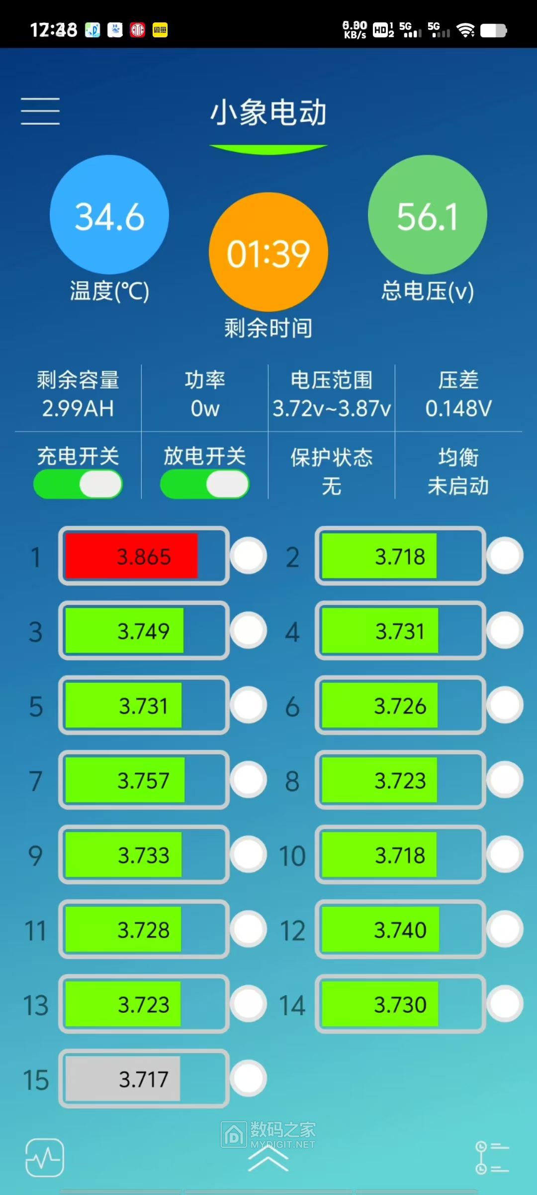

参数设置是在小象这个app直接点的聚合物参数,我啥都没改。你说的三元压降十几伏,我认为是低容量到高容量的压差吧,我这里情况是,标准电压3.7x15=55.5,过板直接给输出降低到46,用电设备认为亏电不给启动了。
不知道是不是有一种所谓锁板的情况,但是app里面看不出异常。

3.7伏特是标准电压,肯定不是充电问题吧。你是让我用充电电压把板子给输出输入端的电压重置一下是吗?
