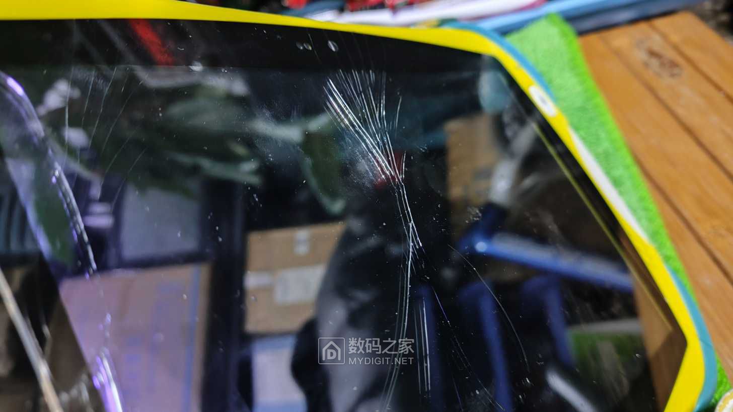

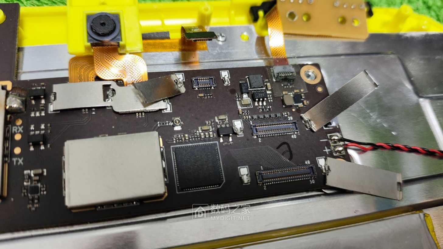

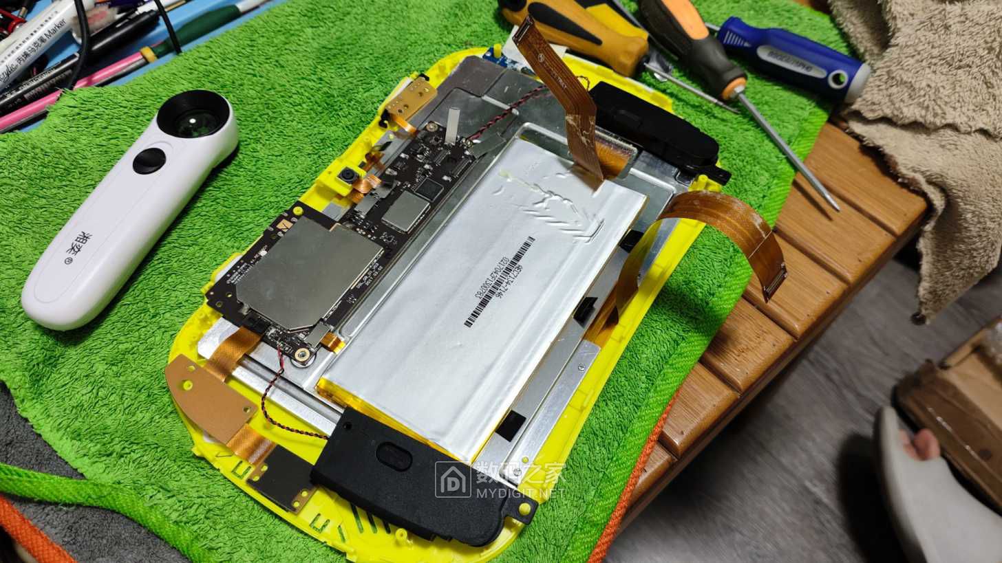

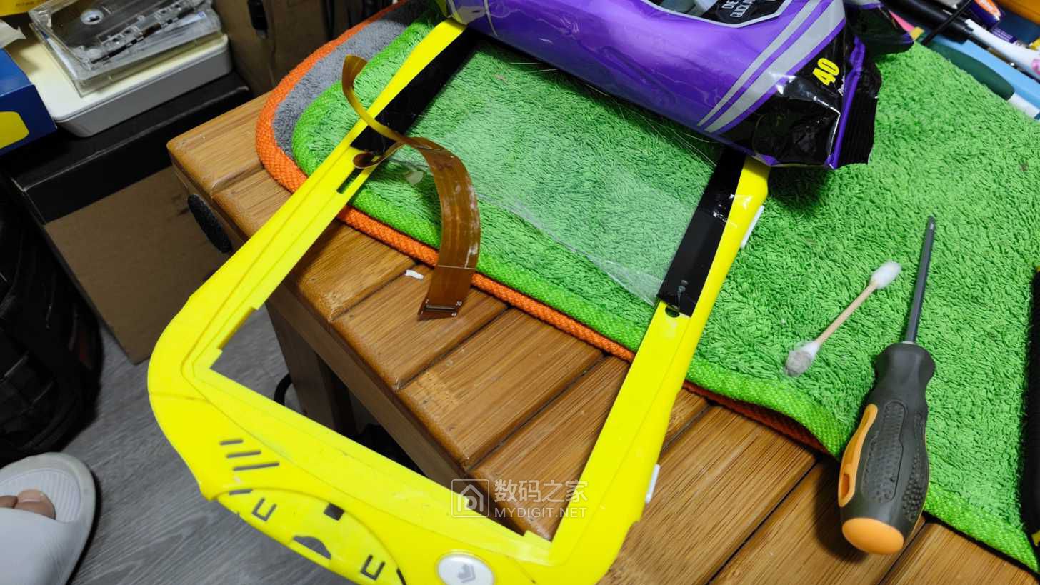

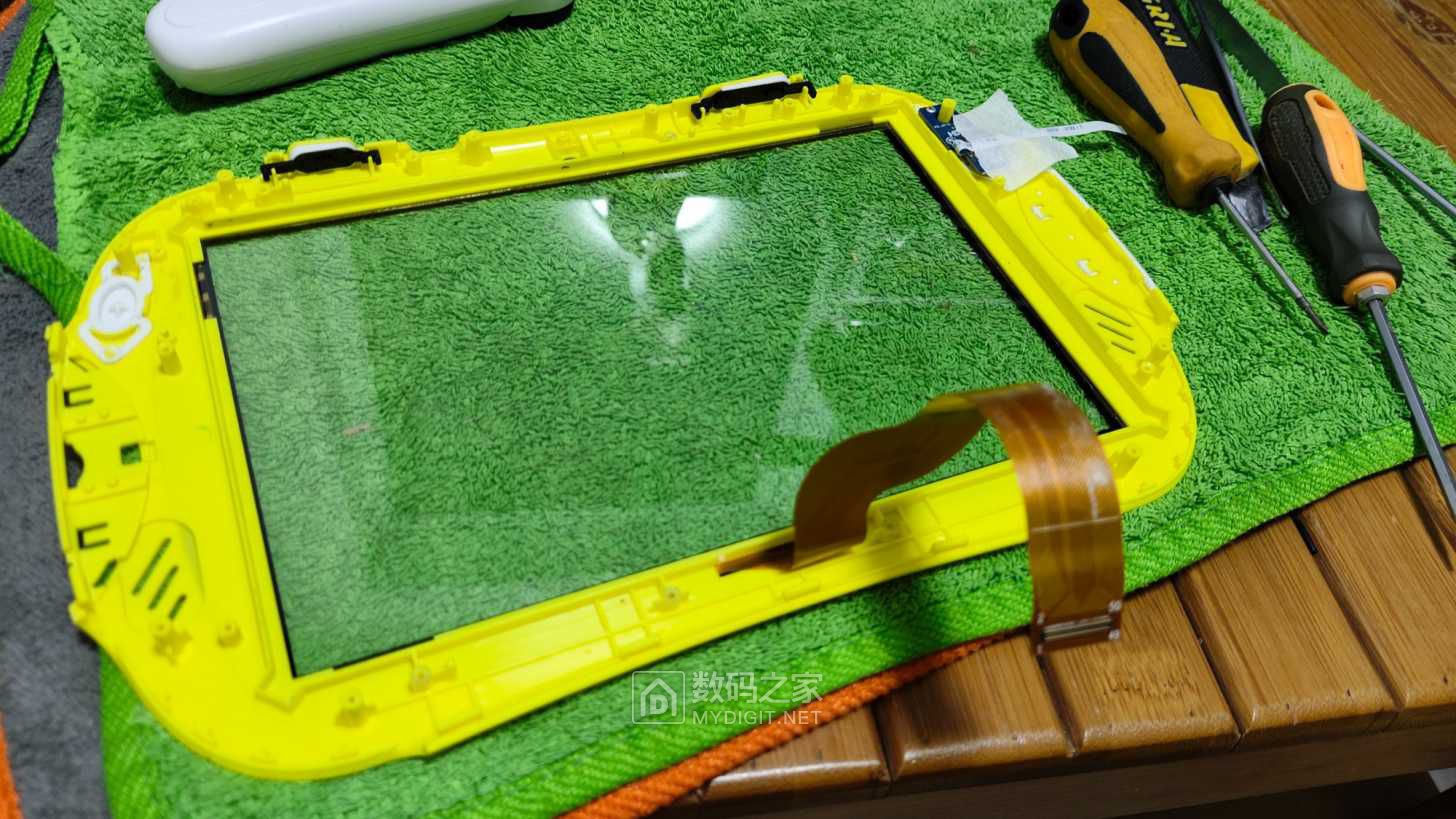

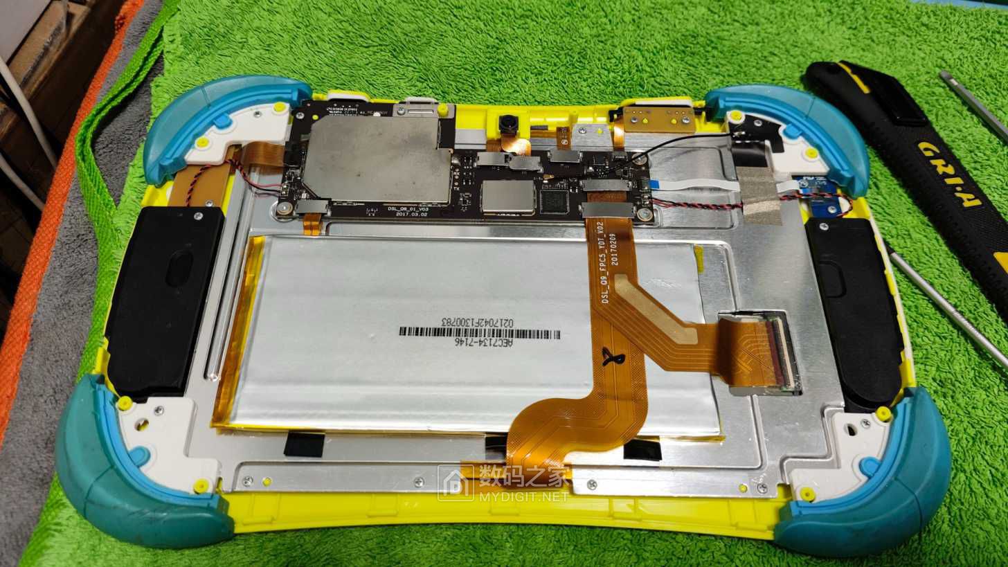

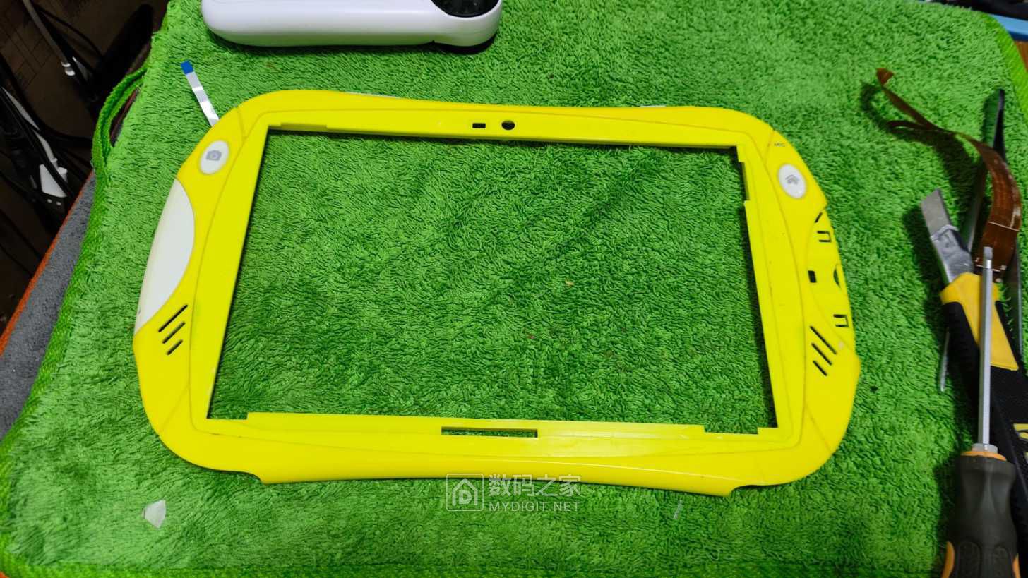

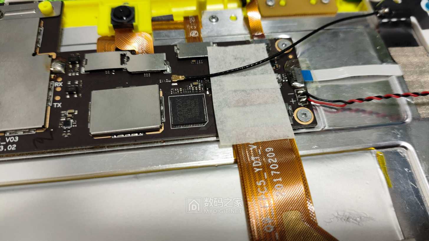

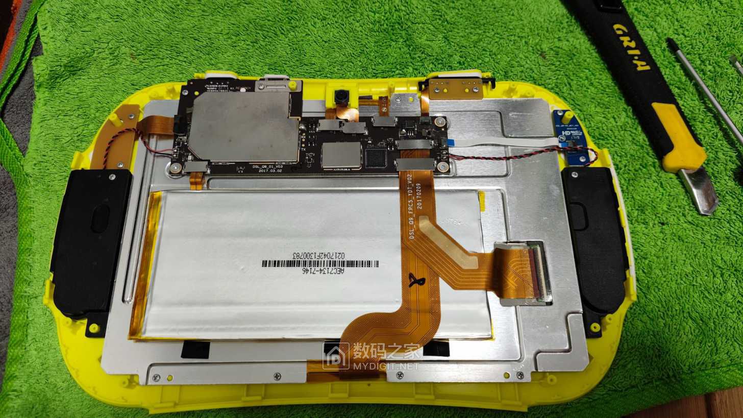

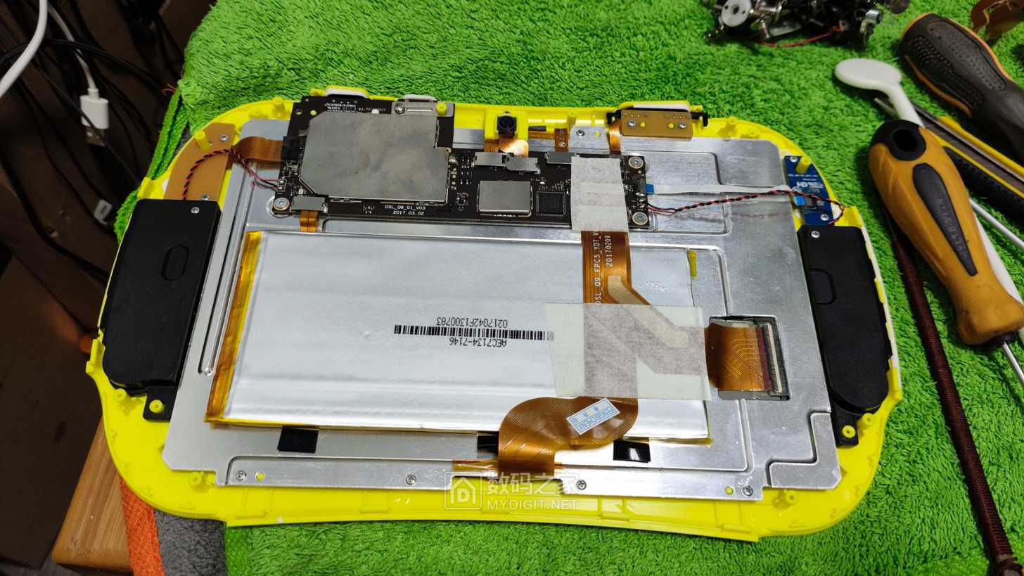

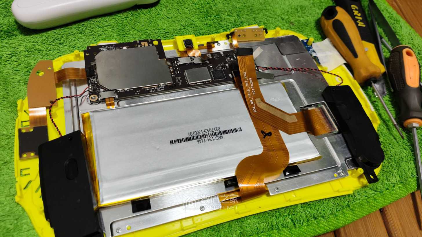

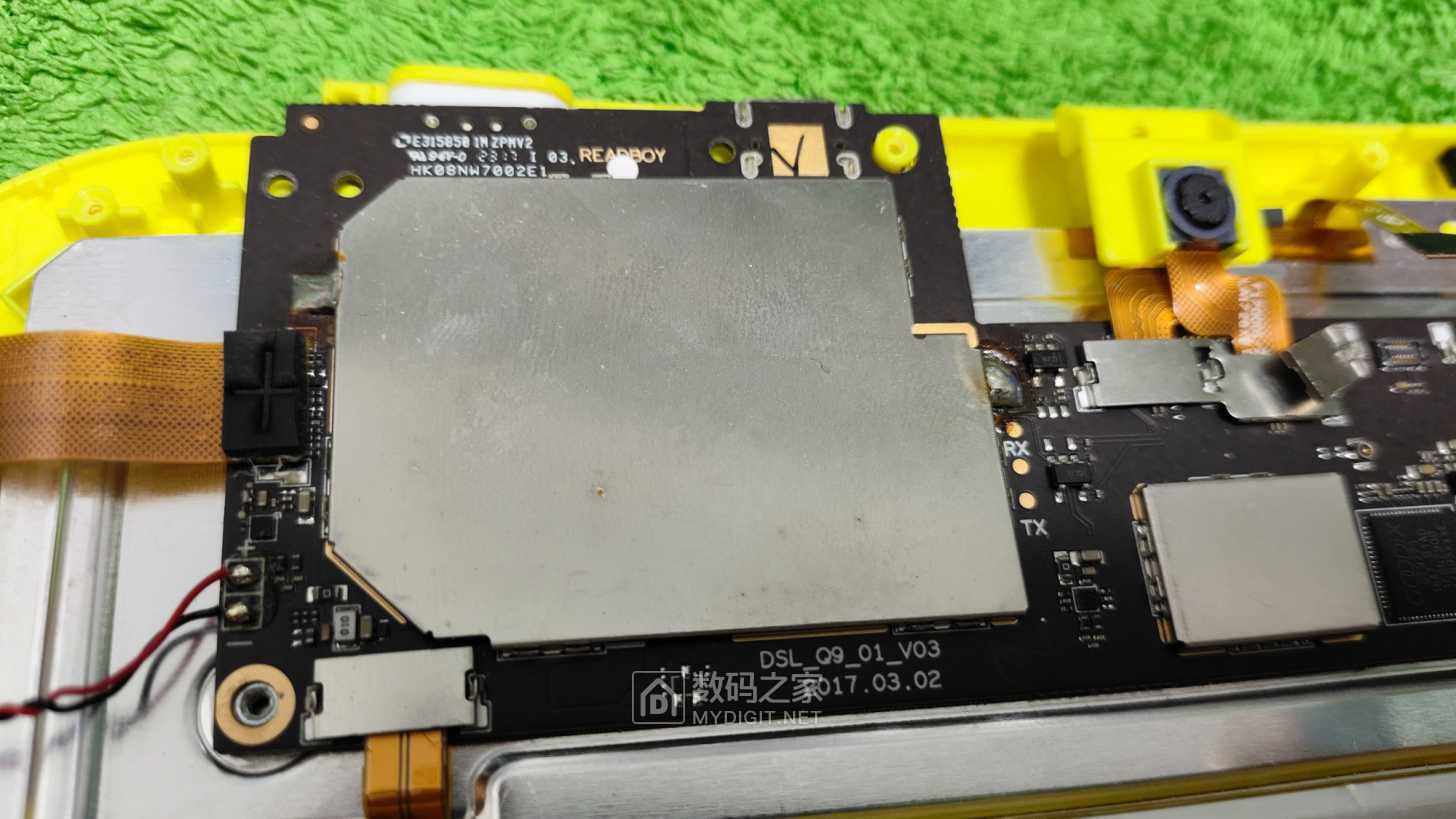

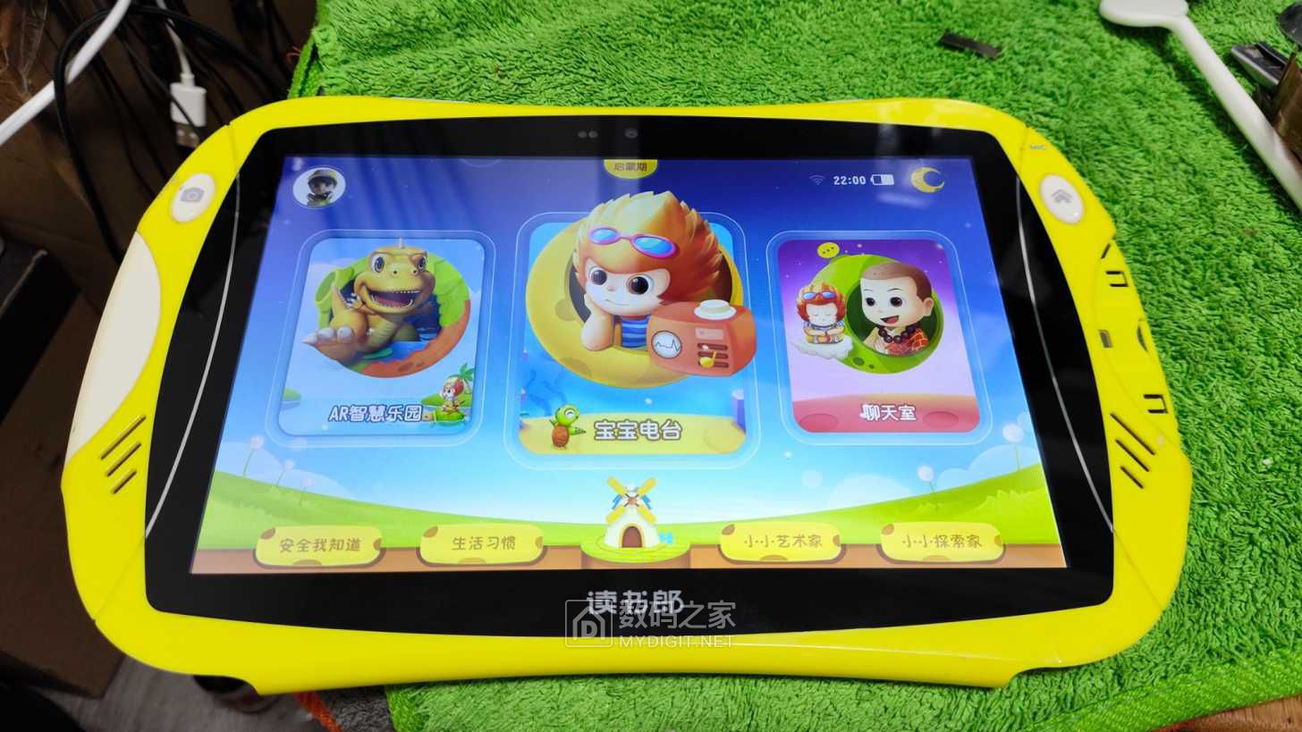

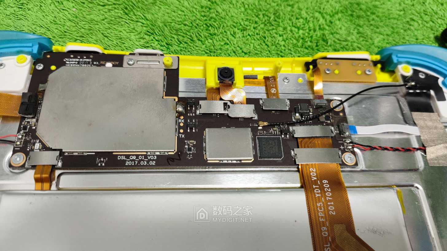

平板电脑触摸屏被孩子摔坏了,能用就是不好看,网上买了同款触摸屏,到货就换,开后盖,拆排线卡扣,卡扣外面还有金属罩卡着,可能预防平板掉地上把卡扣摔掉。螺丝很多不要放乱,最后剩个触摸屏粘在外壳上,我用电吹风加热,然后用刻刀边吹边撬,屏是碎了也下来了,拿出新触摸屏对好位置粘上即可,安装主板时发现排线位置差点,导致触摸失灵,后来排查发现是排线有一小段粘在胶下面了,还好粘的不深,松开螺丝就拽出来了,后来又无法开机了,最后我拔了电池排线又插上就都正常了,好了,换屏结束,最后全部安装恢复。
