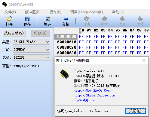

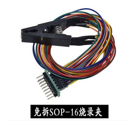

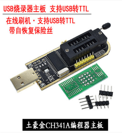

优酷路由宝砖了,想用烧录夹救砖,买来了16脚的烧录夹 image.png 和CH341的编程器
土豪金CH341的编程器
土豪金CH341的编程器
到货后连接起来,用卖家提供下载的341的编程器的软件连接不上,软件版本如图
341编程器软件版本
341编程器软件版本

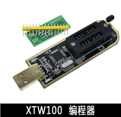

优酷路由宝不识别Flash,经查阅该编程器支持的列表中没有w25q256fv的芯片型号,再一看
xtw100编程器
xtw100编程器
的支持w25q256fv,果断一退一买。
结果到货后还是连不上,:sleepy:!
随后再查阅相关资料,发现编程器卖家和网上解释说需要给给8脚VCC加3.3v电压,不知道如何加,有这样的说明“当遇到带有受保护功能的编程器的时候,夹子在正常的电压下是读不出来的,这时候需要加一个3.3V的电压,方法是: 夹子夹住芯片,芯片第8脚对应的夹针加一个3.3V的电压。一般3.3V的电源有两根线,那么VCC对应接夹子,另外一根线直接接地就可以了.”
目前不知道怎么操作加3.3V电压,怎么将另外一根线接地,烦请用过的给指点一下,谢谢了undefined

使用免拆焊夹子烧录需要一定技巧,
原因分析:
不成功主要是因为夹子夹住SPI FLASH的同时给路由器上电了,那通电的同时,路由器也通电工作了,
这样子路由器CPU就优先选中了SPI FLASH ,其它设备就不能再读写SPI FLASH了。
解决方法:
找到路由器的CPU复位引脚旁边的复位电容,在烧录前用镊子短路复位电容(烧录过程全程短路),
使CPU不工作,然后在电脑端操作软件烧录就可以了,屡试不爽。
如果实在找不到复位电容就只能拆下来烧录了。
