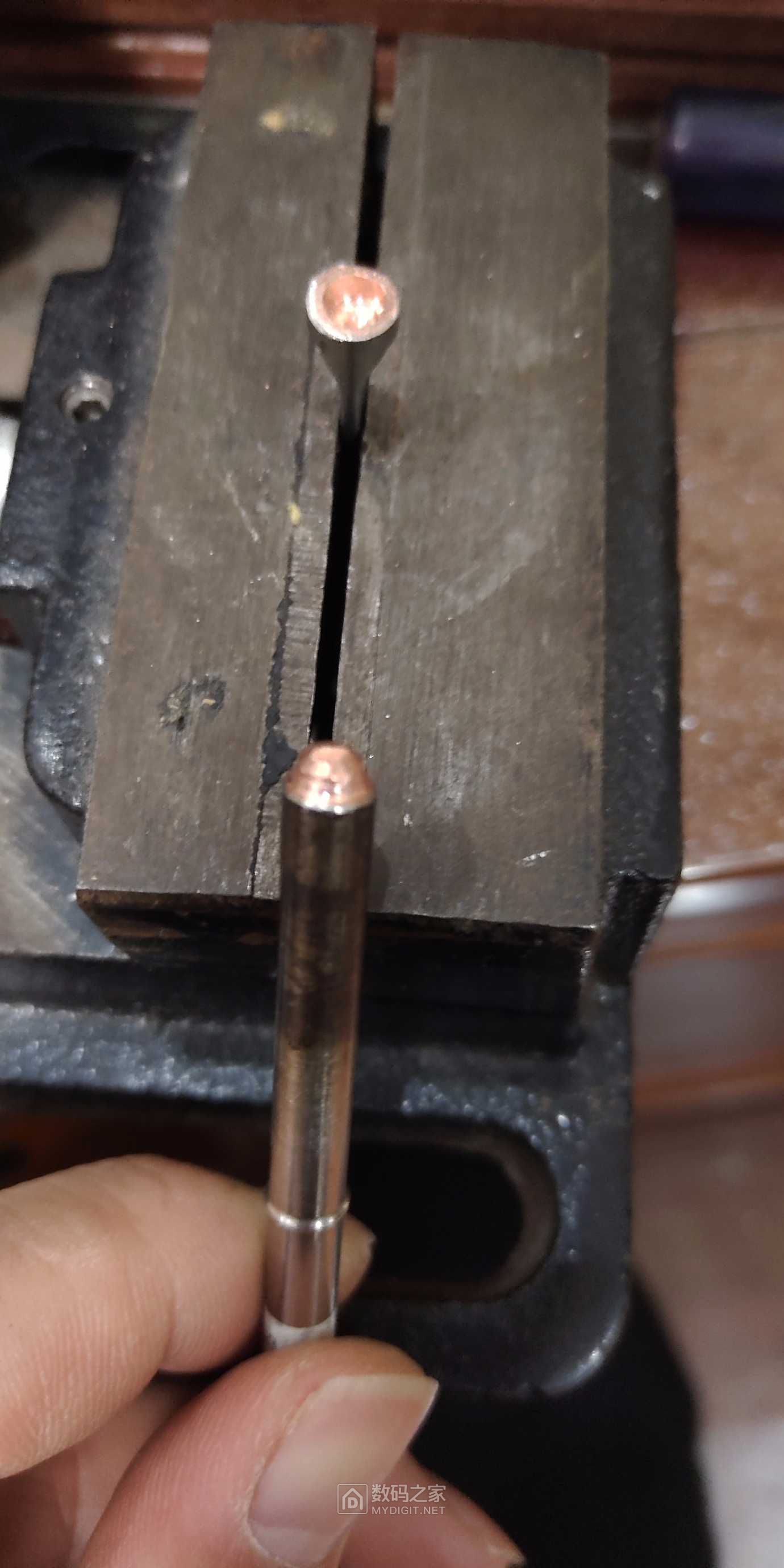

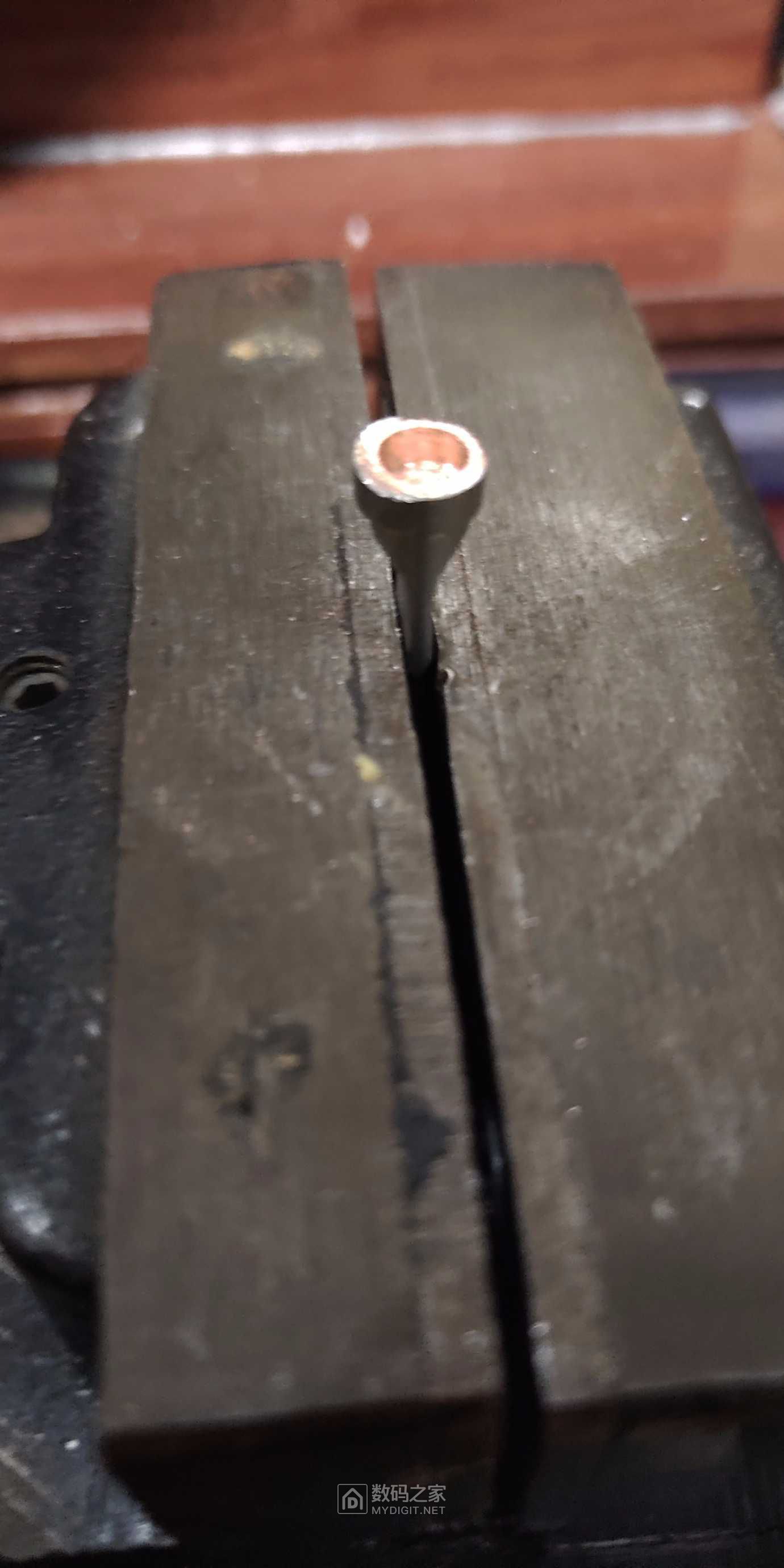

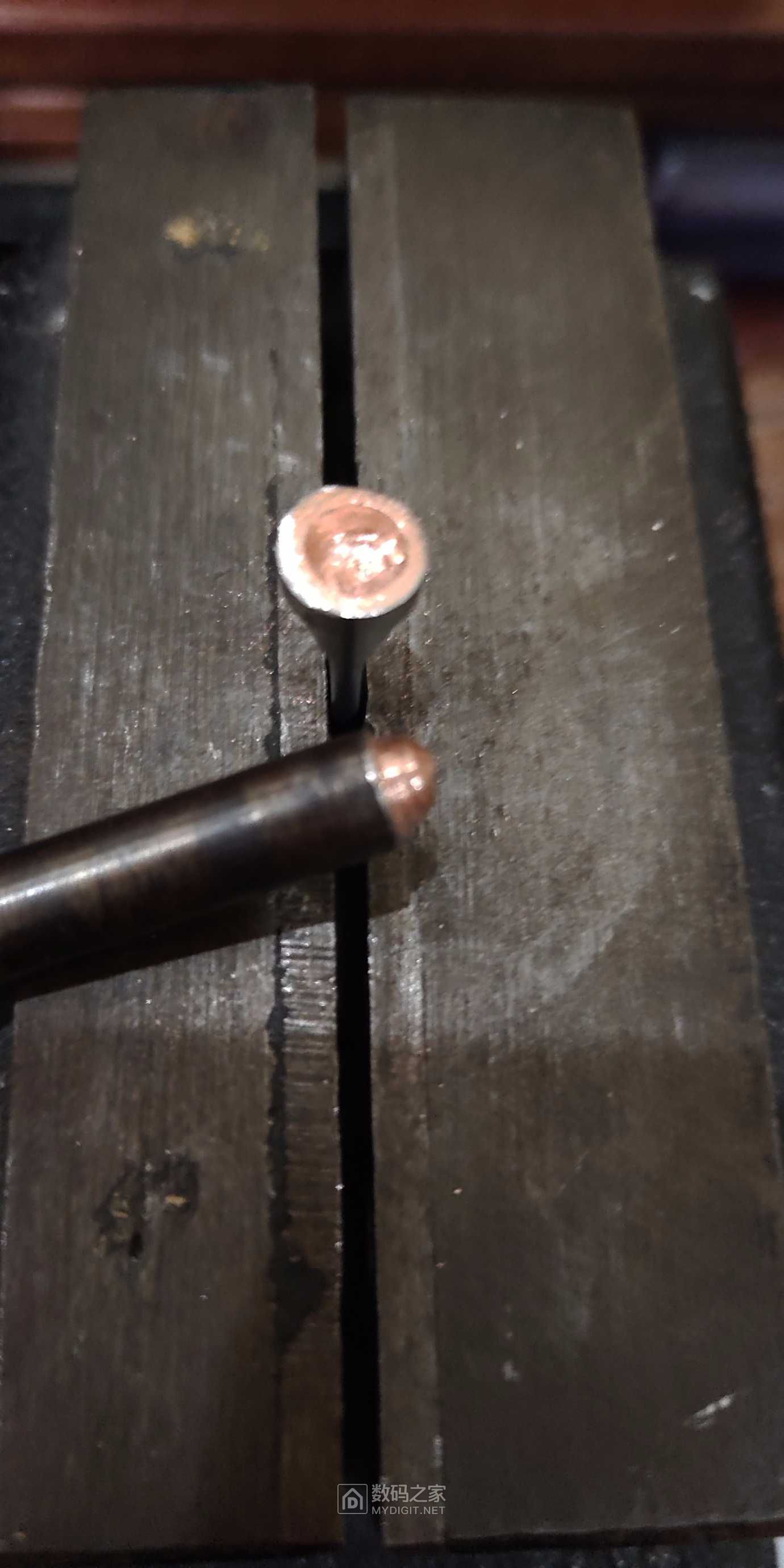

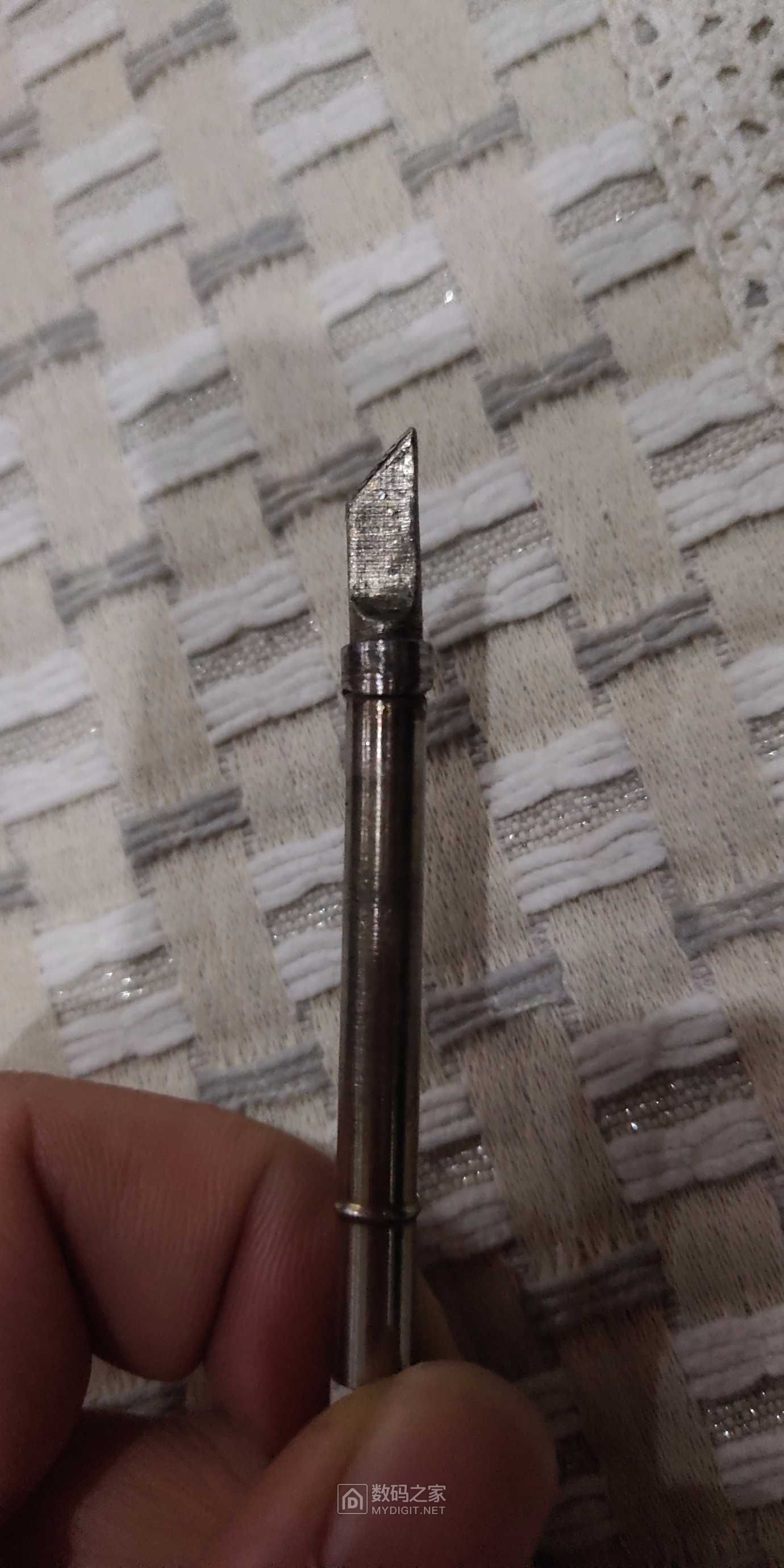

一个二手t12穿孔了,试着学习各位前辈复活一下,改成刀头。
先切割936头
然后割t12
为了配合,936头挖凹下去,t12做成凸起。
最后用磷铜焊条焊上,焊料特意多放点,准备挤出打磨。
结果有点失败,一边挤出来了,另一边没挤出来,不过勉强能用。
附上作案工具

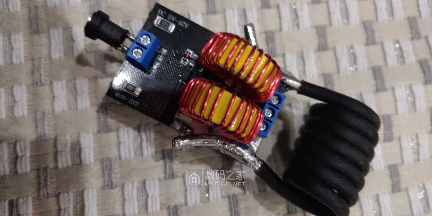

 楼主| 发表于 2020-3-12 22:59:53 来自手机浏览器 | 显示全部楼层
直接搜zvs,20左右,有成品,功率不大,但是够用了,线圈我换的铜管,原配是3mm粗的铜线

 楼主| 发表于 2020-3-14 18:04:38 来自手机浏览器 | 显示全部楼层
mhtlov 发表于 2020-3-13 08:58
黑色的是黄腊管吗?
玻璃纤维高温套管,跟黄腊管差不多,以前买的剩料

 楼主| 发表于 2020-3-14 18:05:19 来自手机浏览器 | 显示全部楼层
沙漠臭屁虫 发表于 2020-3-13 10:55
这个ZVS能溶化铜?不明白怎么焊上的
用磷铜焊条啊,铜肯定不行的

 楼主| 发表于 2020-3-15 08:06:13 来自手机浏览器 | 显示全部楼层
ploestar 发表于 2020-3-15 00:08
做了个,莫名又坏了,没电容了
有时候自己做的的确不如成品稳定。。。

 楼主| 发表于 2020-3-19 17:31:57 | 显示全部楼层
pleianth 发表于 2020-3-15 00:17
我都是用煤气焊枪,感觉zvs不好操作。可能是我技术原因吧!
我用过气罐的喷枪,半天烧不化,才换了ZVS
